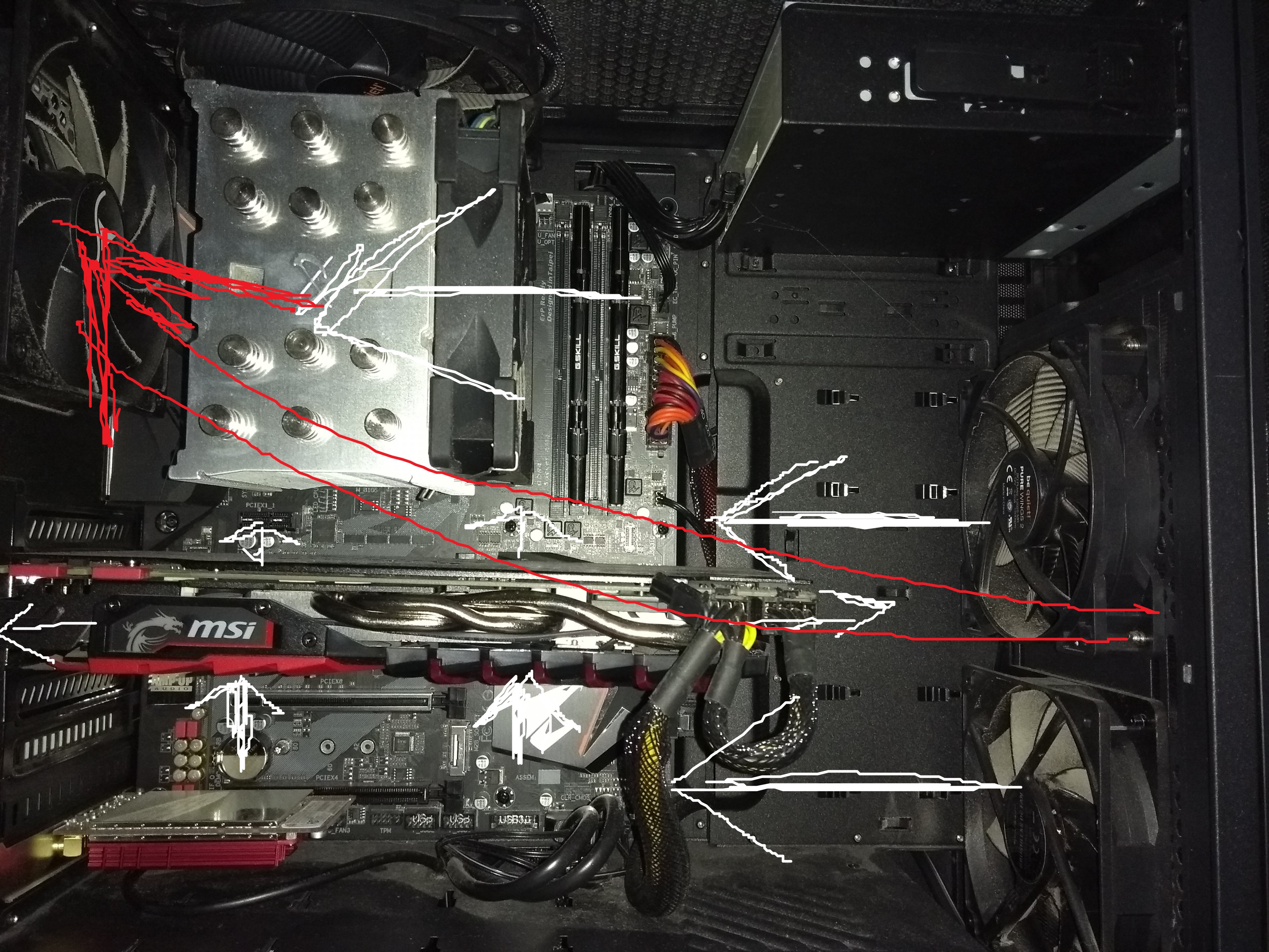

So sieht es jetzt aus. Habe den vorderen BeQuiet jetzt abgeklemmt. Mal gucken, ob es leiser wird. Auf Höhe der GraKa wird die Gehäusewand richtig warm und die GraKa ist immer noch am Lärmen. Leider kann ich bei Forza Horizon den Afterburner nicht starten, da das Spiel dann nicht startet. -_-
Nimm' mal den Staubfilter vom Dach des Gehäuses weg, möglicherweise reicht das schon.
Falls nicht, probiere den CPU-Kühler um 180° zu drehen, so daß er das RAM überlagert und hinter'm Lüfter mehr Platz ist. Dann saugen der Heck- und Dachlüfter die Warmluft der Grafikkarte besser weg. Möglicherweise passt das aber nicht, da die Heatpipes mit dem RAM kollidieren.
@wahli Das Abklemmen des einen vorderen Lüfters macht es definitiv schlimmer. Ich schließe ihn wieder an.
@cool and silent Staubfilter ist entfernt. Den CPU-Kühler werde ich aber erstmal nicht drehen. Vorher versuchen die Karte zu uven. Falls das nicht klappt, wird sie verkauft und meine alte R380 eingebaut.

Ja ich würd ma versuchen vorne 2x120 rein und hinten 1x120(140) raus. Den oben mal abklemmen. Glaub mit 2 raus ziehen die zuviel Luft direkt durch die Ritzen in der Nähe und du hast keinen gescheiten Luftfluss von vorne nach hinten durchs gesamte Gehäuse.
Auch würde es vllt Sinn machen die Oberseite abzudichten damit der rückwertige Lüfter gezwungen wird die Luft von vorne mitzunehmen.

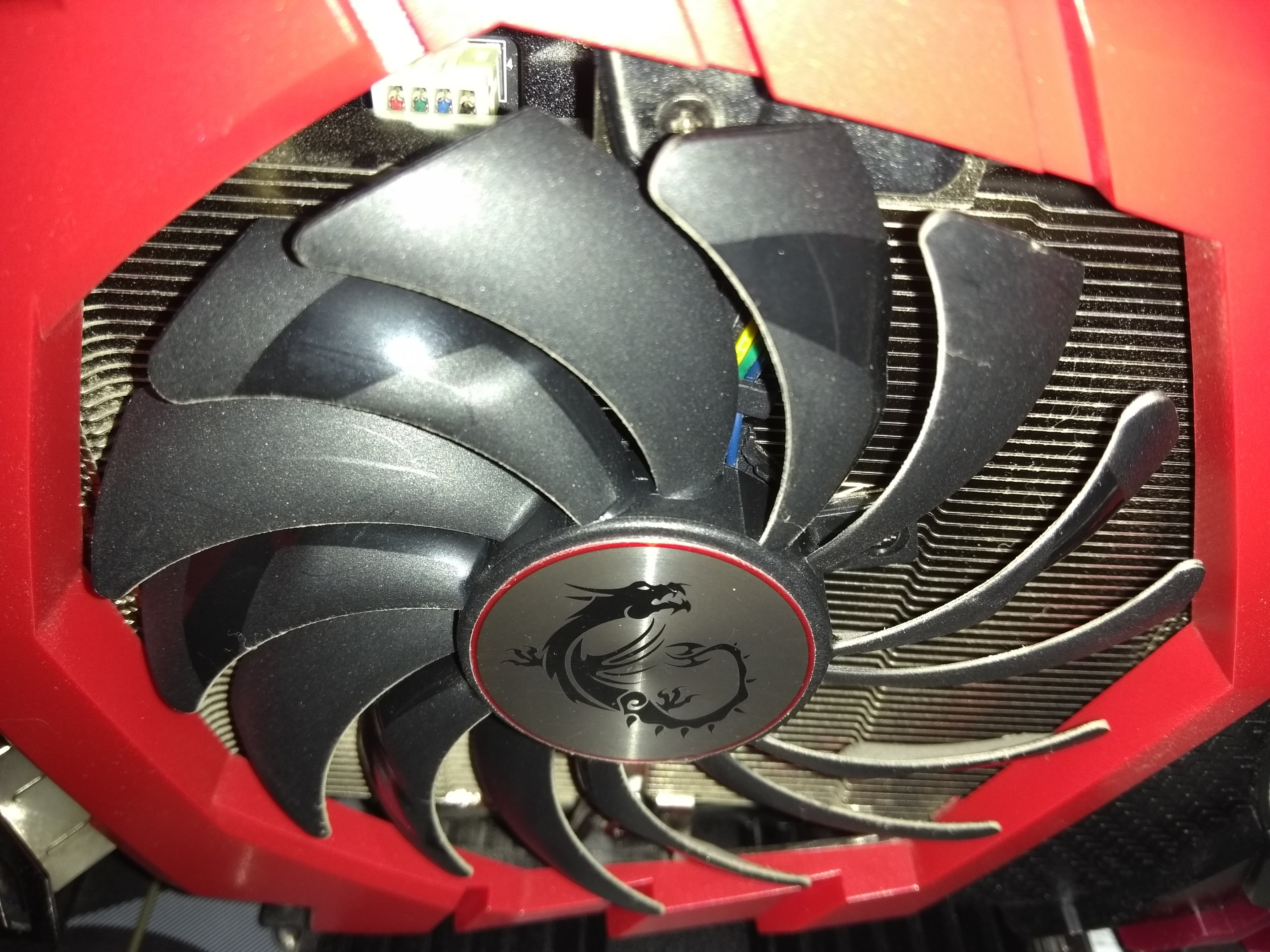

Und Lüfter entstauben kann definitiv nicht schaden, solltest du mal in Angriff nehmen.
Stimmt, wenn man sich die Lüfter so anschaut, ist es auch schwer zu glauben, die Lamellenkörper wären staubfrei. Wenn dem so ist, wäre wirklich sehr selektiv gereinigt worden.
Das Verschließen des Deckels halte ich für kontraproduktiv, ich würde ihn eher öffnen (s.o.). Andererseits kann man die Idee schnell und billig prüfen, indem man einfach mal ein paar Bücher flächendeckend auf den Deckel legt. Es muß noch nichteinmal der Lüfter abgesteckt werden...
Der Kühlkörper ist natürlich nicht komplett staubfrei, aber auch nicht total verdreckt. In der Kühlleistung sind das maximal 1-2°.
Lösung des Problems:
Das Mainboard hat mit seiner Temperatursteuerung (?Smart?fan 5) die Gehäuselüfter ziemlich stark gedrosselt und an die CPU Temperatur gebunden. Durch den massiven Kühler waren die Temperaturen sehr niedrig und die Gehäuselüfter liefen auf sehr niedrigen Drehzahlen, so dass die GraKa gelitten hat und ordentlich schaufeln musste. Jetzt ist es besser und man hört wenigstens ein gleichmäßiges Rauschen und nicht mehr die GraKa. Danke @YetiSB für den Hinweis.
Edit: GPUfrequenz ist jetzt nach Deathangel008s Link auf 2000Mhz mit 1 Volt und 4,5GHz Speicherfrequenz.
Deshalb schrieb ich bei Post #11, dass du den ausgehenden Luftstrom "fühlen" solltest. Anscheinend kam da ja kaum was raus...
den Gehäuselüfter hinten oben, also direkt hinter dem CPU Lüfter, würde ich trotzdem ausbauen. Glaube kaum, dass der einen wirklichen Mehrwert bietet und eher noch den Airflow stört!
