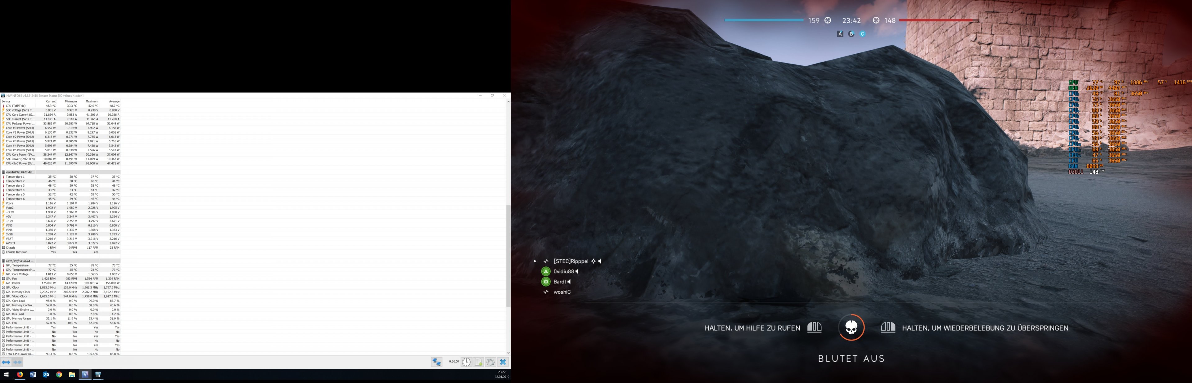

Während BF5:

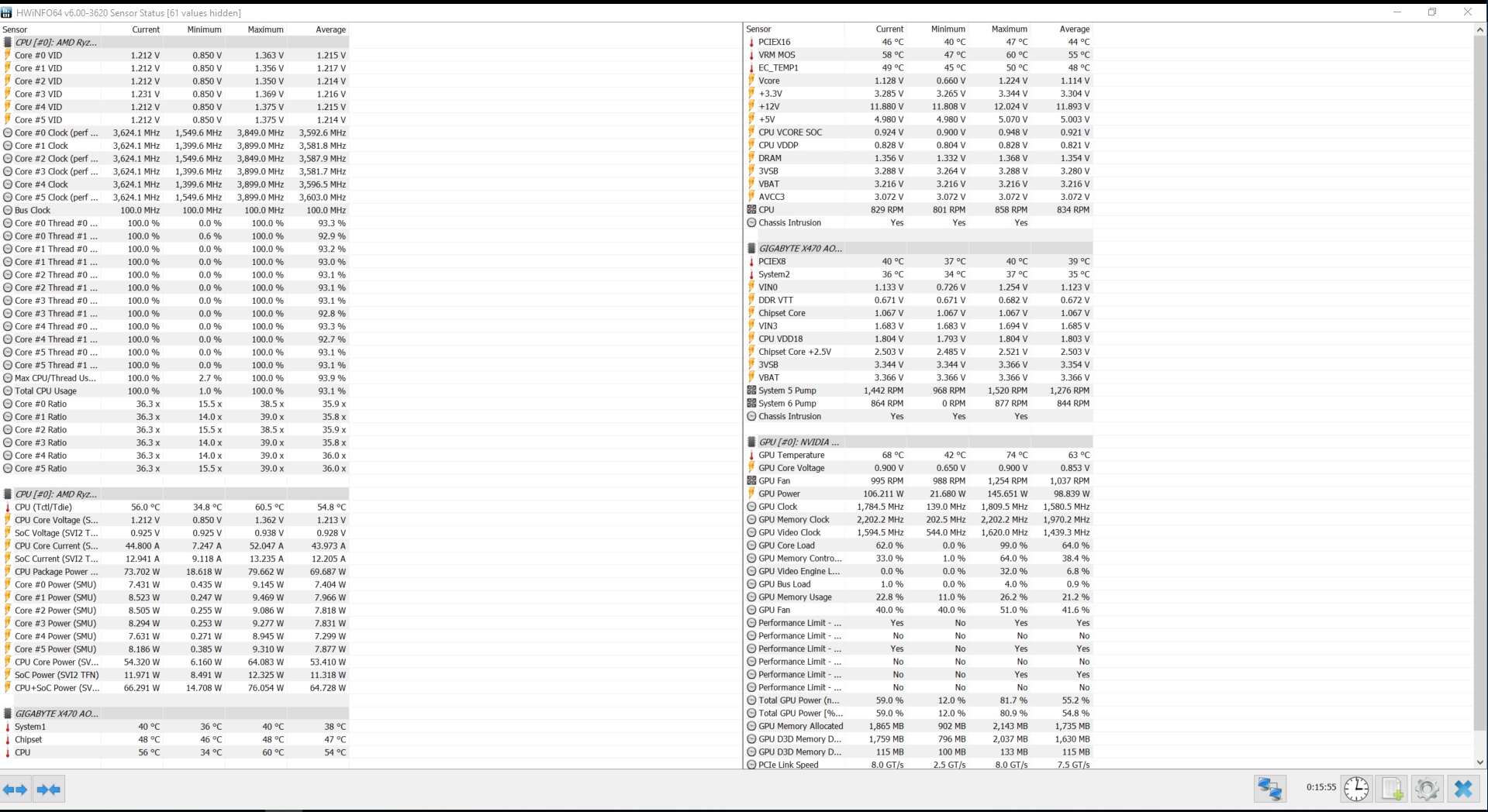

Okay, thanks. Schaut schon recht gut aus, die Grafikkartenlüfter drehen noch etwas hoch auf.
Wie hoch drehen denn die Gehäuselüfter in der Momentaufnahme? Irgendwo kannst Du das Layout ändern (zweispaltig) so daß die Lüfterdrehzahlen bei HWInfo mit erscheinen.
Wie sehr ändern sich die Temperaturen, wenn Du jetzt die Seitenwand öffnest?
Temperaturen im offenen Zustand bei BF5. System Pump 6 ist der 140mm mit 1000 U/min max (läuft auf max) und System Pump 5 ist der 120mm mit 1500 U/min max, der erst bei 60°C CPU Temperatur auf 100% vorher bis max 80% mit Kurve geht. GPU Temperatur und Verhalten der Lüfter ändert sich überhaupt nicht.

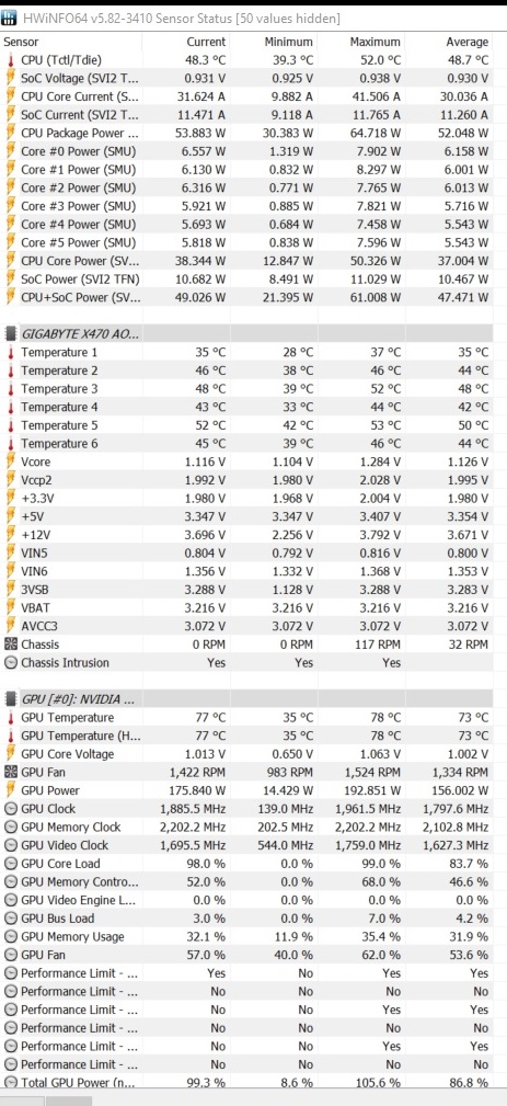

Bedingungen: Gehäuse komplett geschlossen, alle Lüfter angeschlossen und 2. CPU-Lüfter immer noch entfernt
Also, das sind die Temps mit Heaven Benchmark und Prime95 (15min).
Jetzt ist die GraKa schon ziemlich entschärft. CPU läuft mit -0.12V Offset. Der einzige Lüfter, der seine Drehzahl ändert auf bis zu 1500rpm ist der eine BeQuiet in der Front (an VRM Temps gekoppelt System Pump 5). Alle anderen Gehäuselüfter laufen dauerhaft volle Pulle.
Ich würde jetzt die Sharkoon Lüfter und den 140mm BeQuiet mit leistungsstärkeren Modellen (bevorzugt bis 2000rpm) ersetzen, die ich dann wie den BeQuiet mit 1500rpm regeln würde. Unter Spielelast kaum wahrnehmbar und in Extremsituationen wirds eben ein bisschen lauter. GraKa bleibt jetzt dauerhaft ruhig. Für 150 Watt Leistungsaufnahme scheint der MSI-Kühler mit entschärfter Lüfterkurve noch gerade gut genug zu sein.

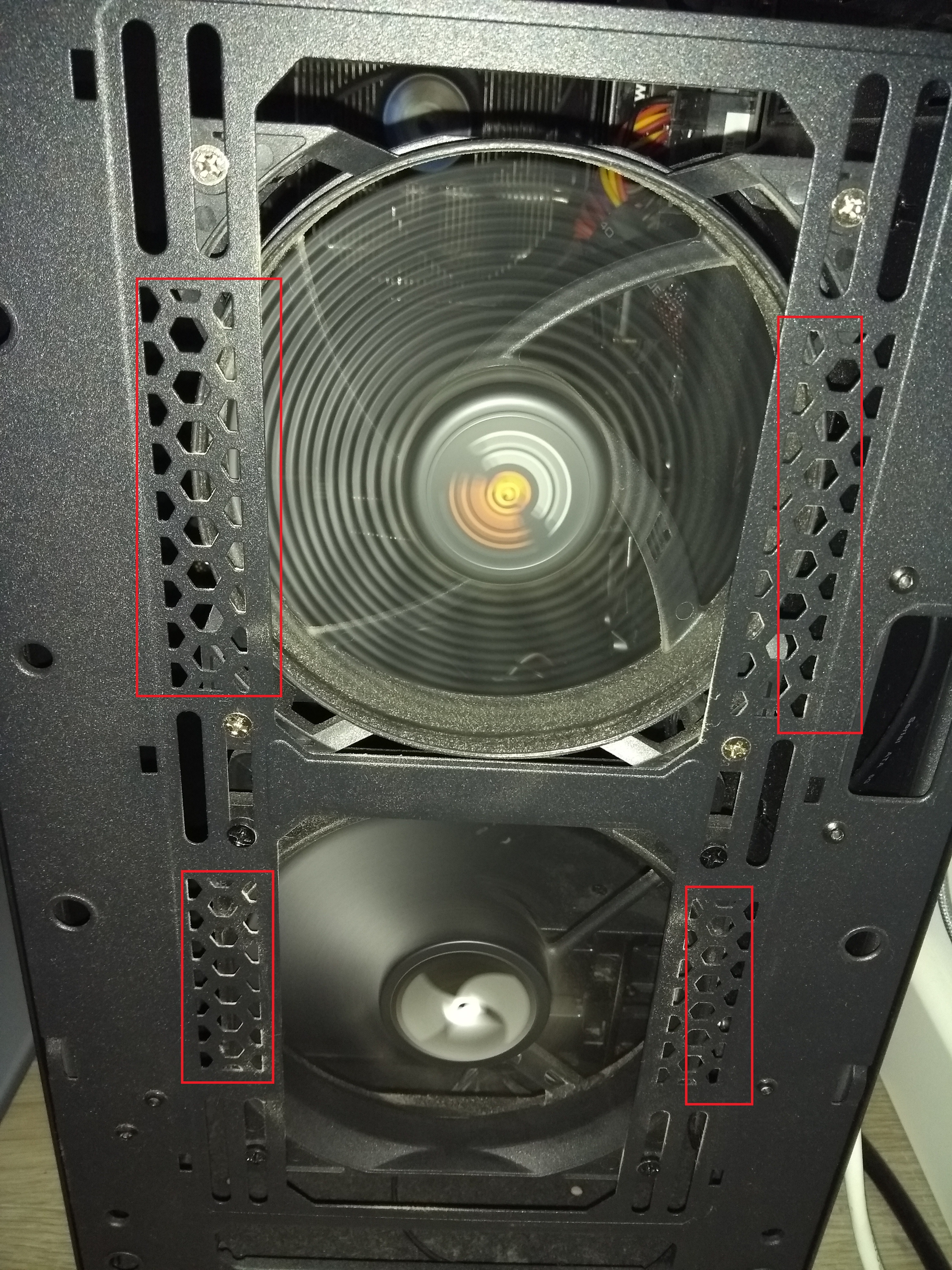

Evtl. würde ich noch ein wenig Metallblech in der Front des Gehäuses wegschneiden, da es Luftverwirbelungen erzeugt.

Welches Stück Blech möchtest Du wegsägen?

Ich denke dieses Blech macht in Deinem System keinen Unterschied und es ist egal, ob das vorhanden ist oder weggesägt wird.

Hmm. Ich würde das eben mit der Blechschere an den kurzen Seiten schneiden und dann rausbrechen. Danach mit Feile und Schleifpapier entgraten. Das Blech ist seeeeehr dünn.
