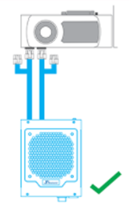

Sie hängt an 2 getrennten Kabeln?
Diese Kabel gehen getrennt vom Netzteil aus, mit 2 getrennten Leitungen?

Egal was Du mit dem Configurator rausgefunden haben möchtest. Ist die Karte mit zwei Kabeln angeschlossen (gut) oder mit einem Y-Kabel (schlecht) oder gar mit Adaptern (ganz schlecht)?
Karte ist an 2x 8pin über 2 verschiedene 12V am Netzteil angeschlossen. Jedoch mit Kabelerweiterungen von CableMod. Ich werde die Erweiterungen heute abend abstecken.

Anschluss GPU am NT
