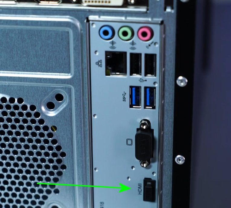

Sorry, ich weiß gar nicht wo die Grafikkarte sitzt. Ich habe unten auch den HDMI Eingang ausprobiert. Auch ein VGA Kabel habe ich getestet. Immer mit gleichem Erfolg. Danach kam ich auf die Idee den RAM Riegel mal auszubauen. Es ist nur einer drin. Ich habe ihn dann nach nebenan eingesteckt. Resultat war ein permanentes dreimaliges Piepen. Dachte, er wäre nicht tief genug drin. Habe dann fester gedrückt und die Plastik Halterung ist auch eingerastet. Aber wieder drei Pieptöne. Das gleiche jetzt nebenan wo er immer gesteckt hat. Habe den Verdacht, ich habe ihn vielleicht beschädigt durch zu festes drücken. Die Kontaktseite des Riegels ist vom Abstand her im gesamten Verlauf auch nicht gleichmäßig.

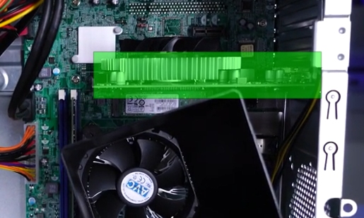

Die Grafikkarte sitzt hier (grün):

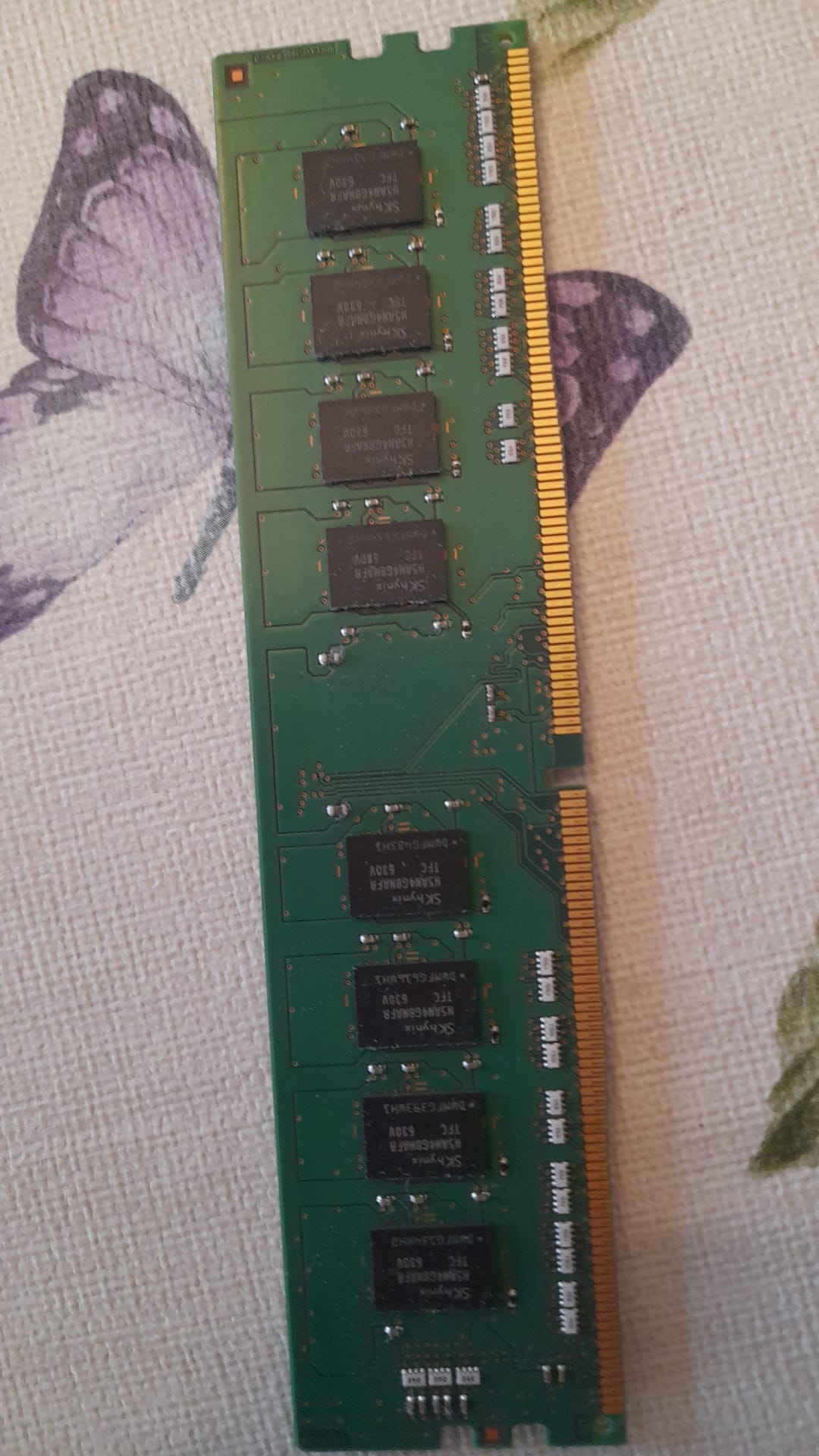

Drei mal Piep heißt RAM-Fehler.
Die RAM-Kontakte sind nicht alle gleich lang, soweit ich weiß.
Ja, Lüfter dreht sich und es hört sich auch alles so an wie immer.
Also habe ich tatsächlich nicht fest genug gedrückt und der Riegel ist nicht beschädigt ? Ich habe in meinem Leben erst einmal zwei Riegel gewechselt an einem Notebook, und da gingen die leicht rein und sind schön sauber eingerastet. Ich habe vorhin so fest gedrückt, ich kann mir gar nicht vorstellen dass das noch fester sein muss.

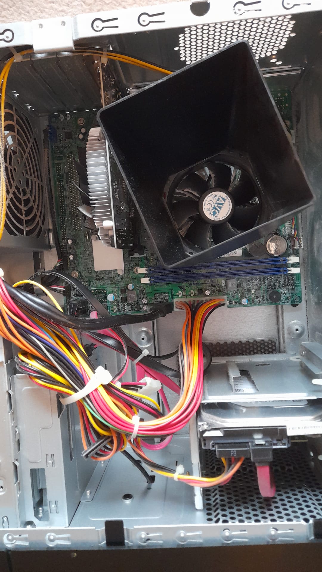

Aber mach mal ein paar Bilder vom PC-Inneren.
Da sieht man evtl. noch andere Fehlerquellen.
Bis auf etwas Staub sieht man keine Fehler.
Daß der RAM so schräg ist, stimmt so.
Man könnte ihn mal im anderen Slot testen.
Die CPU-Wärmeleitpaste kann man auch mal erneuern.

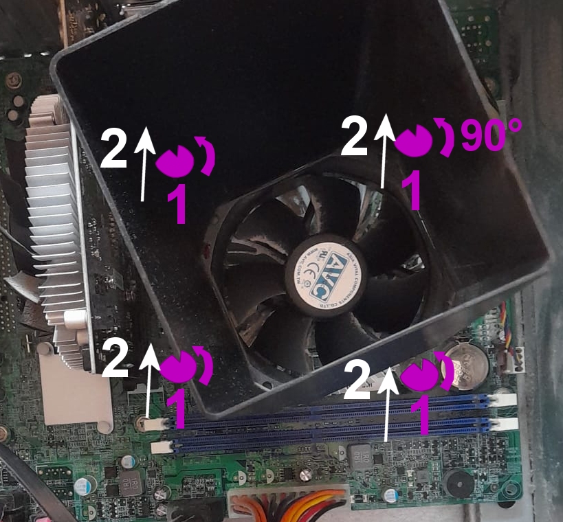

Dazu muß der Lufttunnel und der Kühler ab.
Der Lufttunnel ist eingeklipst mit Plastiknasen (gelb).
Die sitzen aussen auf dem Lüfterrand.
Ich hab sie nur nach innen gezeichnet, damit man sieht, wo sie sind.
Die sind nach 10 Jahren knochenhart.
Also ganz langsam nach links oder rechts biegen (rot) und dann abnehmen.

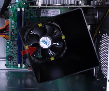

Danach sieht man den Lüfter und kann ihn abschrauben (4 Schrauben).
Nun kann man den Kühler aushängen, indem man alle Push-Pin Köpfe nach links dreht (lila).
Man zieht die Köpfe langsam nach oben, immer die beiden gegenüberliegenden (weiß)
Sind alle 4 lose, kann man den Kühler abnehmen.
Paß auf, das Plastik der geschlitzten Füße ist bretterhart.
Nun sollte man den CPU-Deckel sehen.
Die alte Wärmeleitpaste wischt man mit Glasreiniger und Küchentuch ab und verteilt neue (MX6 oder so)
in Form einer 5 auf dem Würfel.
Die Schlitzfüße des Kühlers behandelt man mit Silikonfett oder Öl und läßt es ein paar Minuten einziehen.
Dabei werden die Füße wieder geschmeidig und brechen nicht weg beim Einbau.
Dann drückt man den Kühler auf und bewegt ihn ganz leicht kreisförmig auf dem Deckel.
Damit verteilt sich die neue Wärmeleitpaste.
Nun setzt man die Füße vorsichtig in die Bohrungen des Mainboards und drückt zwei gegenüberliegende gleichzeitig langsam fest.
Wenn die sitzen, dann macht man das Gleiche mit den anderen zwei Füßen.
Der kühler sollte jetzt stramm auf der CPU sitzen.
Man schraubt den Lüfter auf und setzt den Lufttunnel auf.
Auch da kann man die Klipse vorher mit Silikonfett behandeln.
Reaktionen: Kawasaki66
