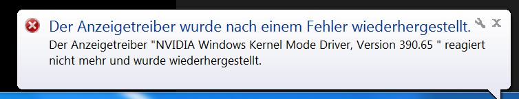

Jetzt hab ich auch noch eine Fehlermeldung bekommen, dass der Grakatreiber nicht reagiert. Kann das auch mit der Energieversorung zusammenhängen?
Die Fehlermeldung(TDR) die du bekommst hast doch schon die ganze zeit.
Manchmal übersieht man die Meldung aber Blackscreen/Frezzes und co. sind immer TDRs.
Warum verwendest du eigentlich so ein Uralten Treiber?

Aber noch einmal zum Treiber... gibt es einen aktuelleren als den "NVDriver_390.65_Win7X64bit" für die
CERBERUS-GTX1050TI-O4G?
ja bzw. hier im Download Bereich bekommste auch immer den aktuellsten.
Schau dich da mal um.
Manche Netzteile haben in der Tat das Problem das sie mit dem aggressivem Energiespar-Modi von Pascal Karten nicht klar kommen.
Ich glaube es lag tatsächlich am Treiber. Ist mir fast schon etwas peinlich das zugeben zu müssen.. Dachte man bekommt vom Hersteller der Karten den aktuellsten Treiber. Jetzt läuft mein System zumindest seit 2 Tagen stabil ohne Ausfälle obwohl ich das neue Netzteil noch nicht verbaut habe.
