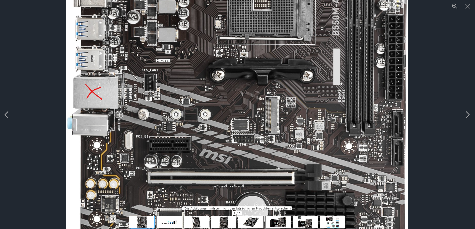

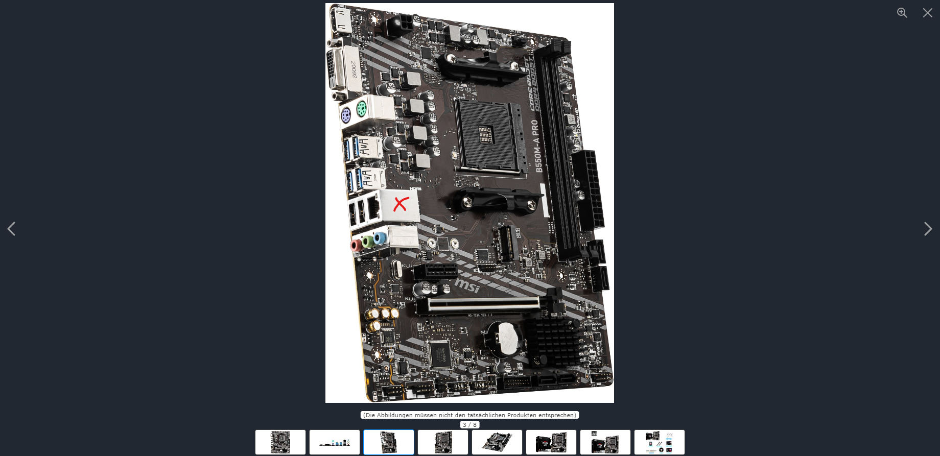

Der "rot" markierte Anschluss am Mainboard ist nicht mehr funktionsfähig wenn der Fehler auftritt.

@Tulol Habe 2 Bilder hinzugefügt und oben den Beitrag ergänzt. Vielleicht kannst du mir helfen die Richtung des Problems weiter einzugrenzen.
Dachte erst du hättest da Fotos vom Board angehängt....(die mir nichts bringen würden und deinem Freund auch nicht).
Noch weniger nutzen die Werbe-/Produktfotos. Die kann ich mir auch selber ergooglen, nur was soll das bringen?

tschuldigt, an die Bilder direkt vom Board hatte ich nicht mehr gedacht.
Offensichtliche Beschädigungen sind definitiv keine zu erkennen. Das zeigen mit den Bildern hatte ich gemacht mit der Hoffnung jemand kann daraus leiten woher das Problem seinen Ursprung nimmt (Mainboard / CPU). Er verliert wohl einen teil der Komponenten welcher auf dem Board sitzt, oder? So wirkt es zumindest. In dem Fall die USB 2 Anschlüsse auf der Rückseite sowie die Front USB des Gehäuses. Die USB 3 Ports hinten liefen noch.
