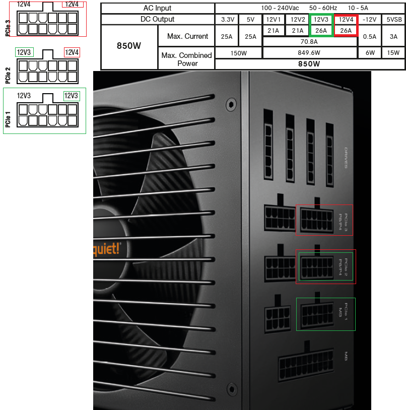

Die Grafikkarte entweder mit ZWEI einzelnen Kabeln von jeweils PCIe1 und PCIe3 angeschlossen? Wenn nur ein Y-Kabel verwendet wird dann muss dieses an PCIe 2
Reaktionen: JPsy
Also ich habe einen komplette Stecker (12pin) im PCle 2 drinne und beide einzelnen Stecker VGA1 (2x 6 + 2 Pins ) in meiner neuen GPU..
Das wäre ja schonmal richtig da dort beide 12 V Rails anliegen und somit das Netzteil richtig ausgelastet werden kann.

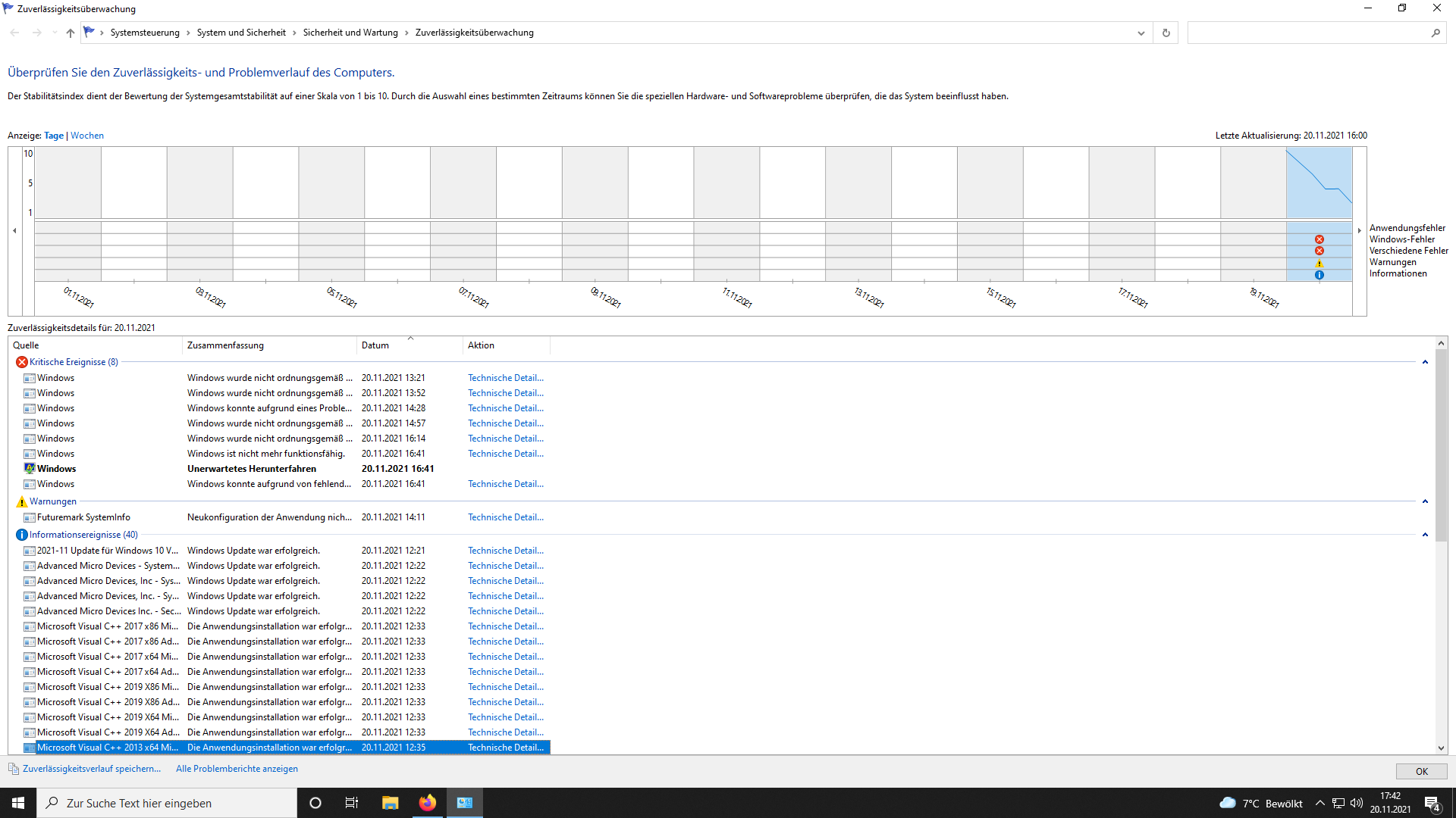

Ereignisanzeige/Zuverlässigkeitsverlauf mal screen hochladen
