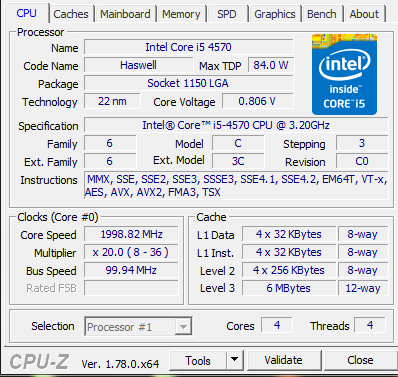

Ich habe das jetzt runtergeladen... wo genau zeigt mir das jetzt das takten an? CPU-Z.PNG
bei Clocks - Core Speed

CPU-Z zeigt dir nur den Takt an. Du brauchst aber die Temperatur dazu. Erst dann sind Aussagen möglich, ob die CPU zu heiß wird und den Takt absenkt.
Also im Spiel habe ich da einen Wert zwischen 1099 MHz und 1299 MHz.
@nero-online wie finde ich die Temperatur heraus?
Und das ist zu wenig. Dein 4570 muss unter Last zwischen 3200 Mhz und 3600 Mh takten.

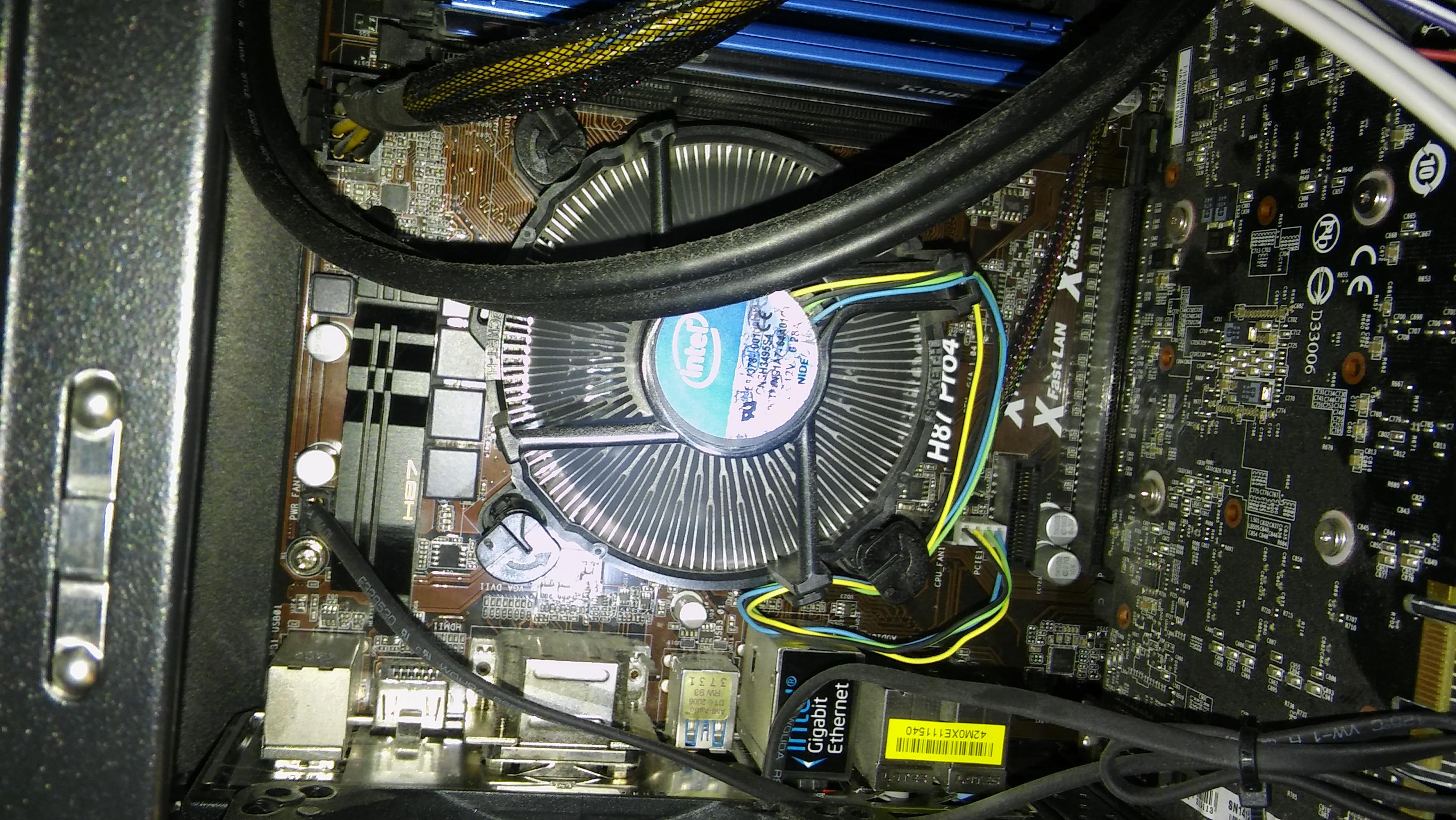

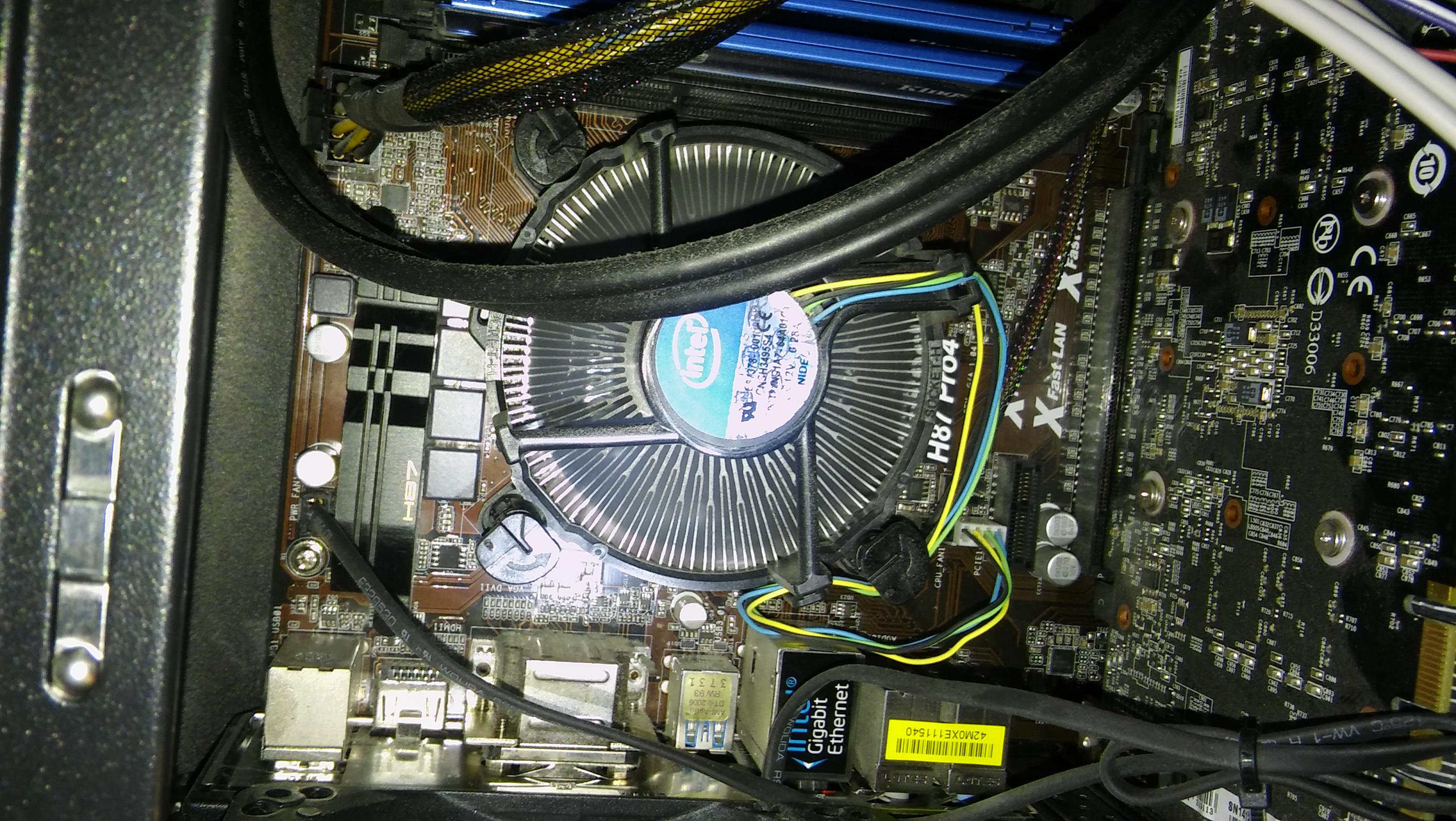

dann sende uns am besten ein Bild von dem Inneren deines Gehäuses. Dann sagen wir dir wo der Kühler sitzt.
das ist der Kühler. Sitzt der auch fest? Oder hat der Spiel?
