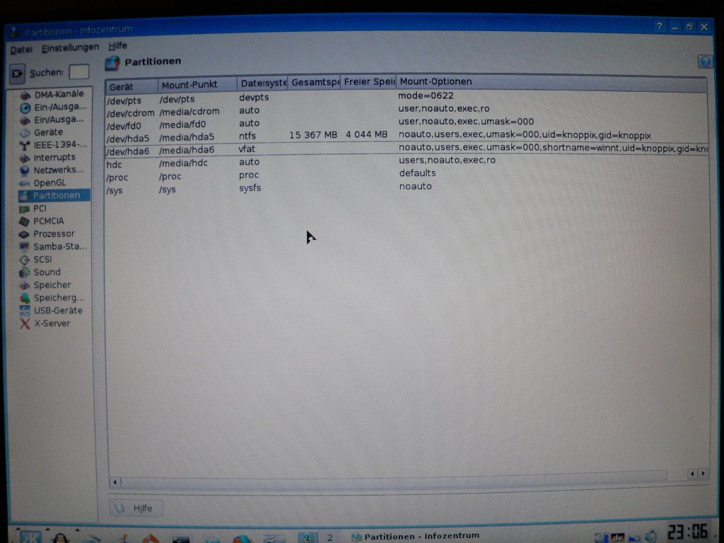

Im Knoppix-Kontrollzentrum werden für die Partitionen D+E (als hda5 + hda6) auch die korrekten Größen für Gesamt- und für freier Speicher angezeigt; für C wird nix angezeigt.

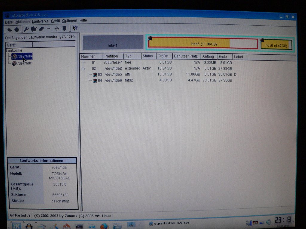

Ich weiß nicht wie gut Du ausgestattet bist, mein erster Schritt wäre jedenfalls, die beiden noch vorhandenen Partitionen zu sichern und wenn keine Imageing Tools mehr greifen sollten (wg. der maroden Partitionierungsdaten) aus Linux heraus mit dd. Dann würde ich mit dem Linux-Fdisk (z.B. fdisk /dev/hda) mal überprüfen, was an Partitionen erkannt wird bzw. ob die Größen logisch erscheinen. Werden dann die Partitionierungs-Daten für die primäre Partition (die ehem. C) angepasst und ein entsprechender Typ gesetzt sollten auch nur Daten für diese Partition verändert werden (ohne ein 'Sicherheitsnetz' sprich Image würde ich es allerdings nicht probieren).

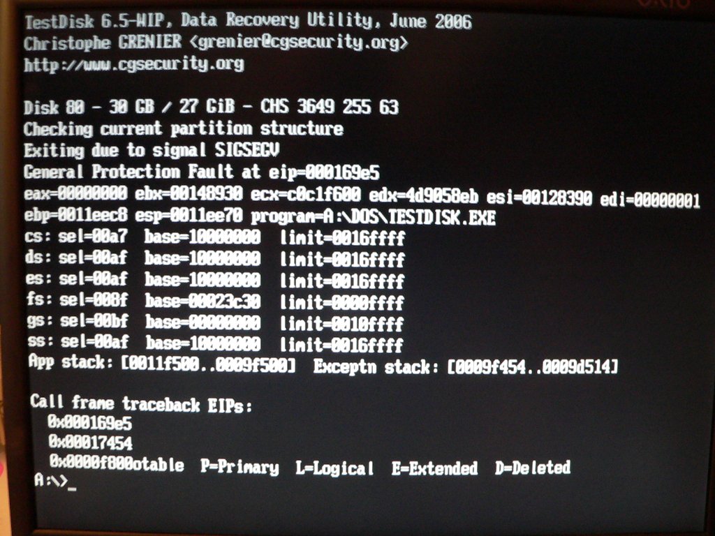

nachdem das Log abgestellt war, gab TestDisk folgende Anzeige: "Bild1"
((ich hab`s grade hochgeladen.. keine ahnung, wo`s angezeigt wird)).
Mir sagen diese Angaben natürlich gar nix... ich hoffe auf Eure Ansagen!
weitere Schritte waren mit TestDisk nicht möglich!

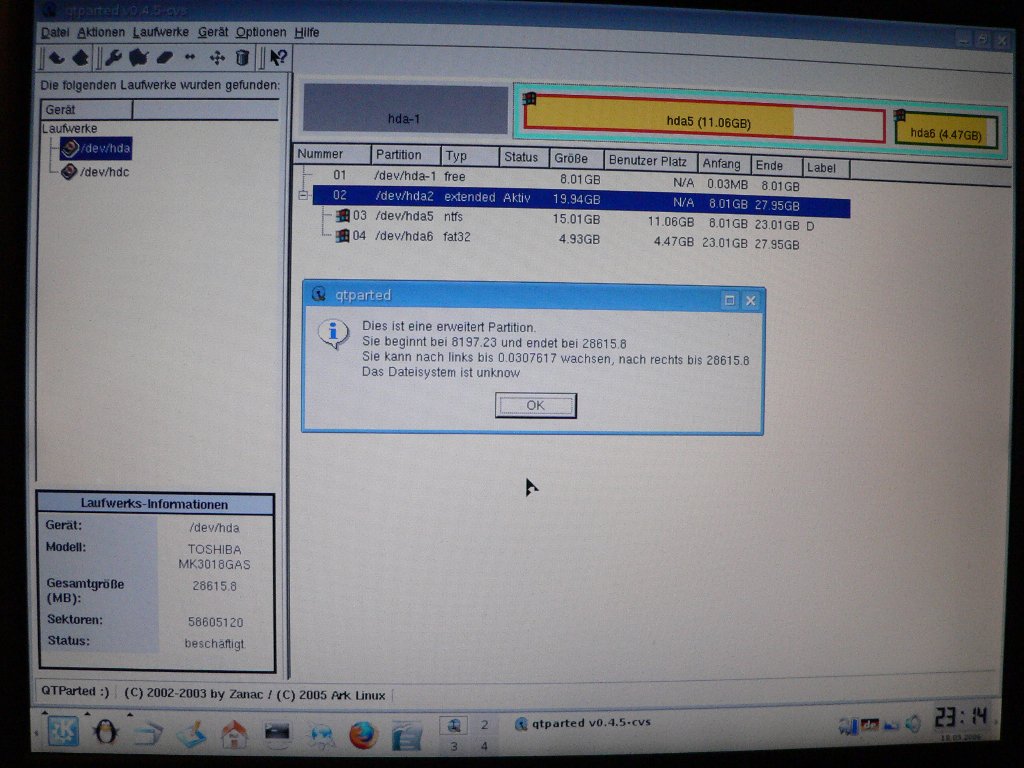

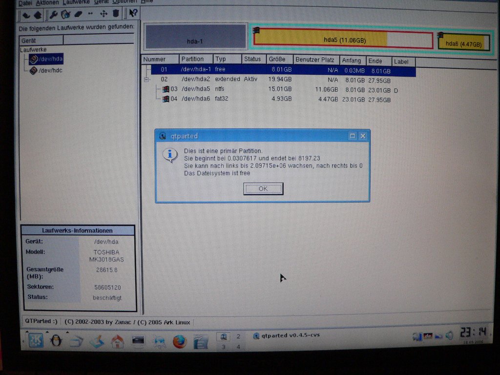

Dank mueli´s hinweis auf Linux hab ich die knoppix-5-cd ((s. PC-Welt 7/2006)) eingelegt und gesucht... und fand:
"Bild2"
"Bild3"
"Bild4"

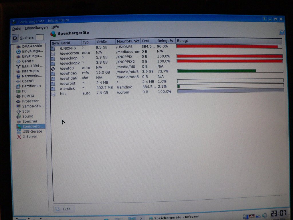

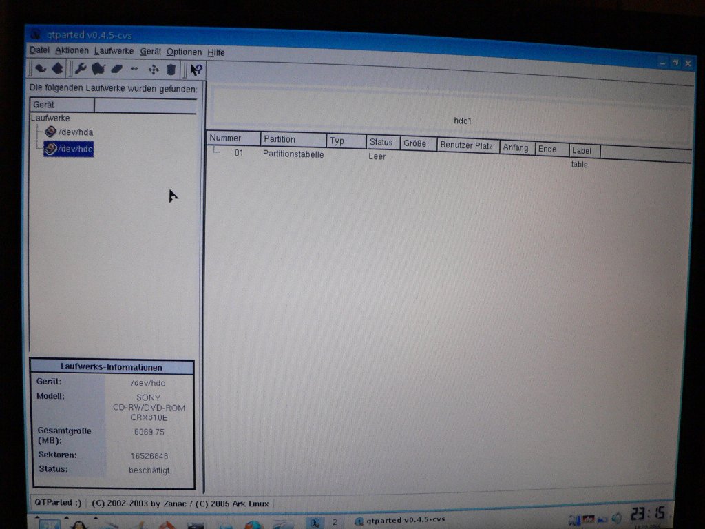

und laut dem Foto "Bild5" ist die Partitionstabelle leer.
obwohl ich mehrfach fixmbr gemacht habe...!

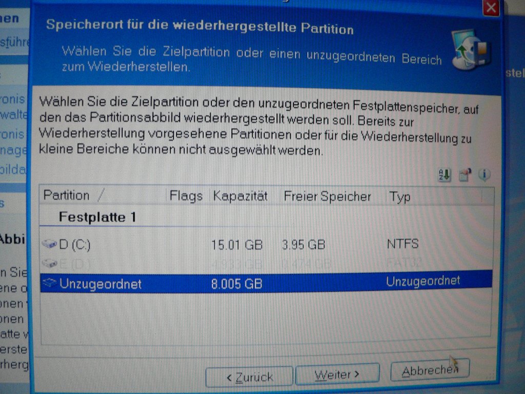

Laut Acronis TureImage gibt es einen unzugeordneten Bereich von (erstaunlichen) 8 GB
s. "Bild6" + "Bild7".
Könnte ich dahinein nun mein Image von C zurückinstallieren? -ohne Risiko für D: + E:? Auch wenn ich von beiden Laufwerken aktuelle Sicherungen habe, würde mir, wenn D: beeinträchtigt wird, die Arbeit von einem ganzen Tag verloren gehen.

Vielleicht helfen zur Fehleranalyse auch noch die Fotos 8 + 9.

Mit Fixmbr wird nur der Bootcode neu geschrieben und nichts an den Partitionierungsdaten verändert. Wenn mit geeigneten Tools (testdisk - habe ich persönlich noch nicht gebraucht - ich setze fast ausschließlich die doch wesentlich zuverlässigeren SCSI-Disks ein) die Partitionierungsdaten bearbeitet werden, werden nur die geänderten Teile neu auf die Platte geschrieben (wahrscheinlich wird alles neu geschrieben, aber der unveränderte Teil bleibt erhalten).
