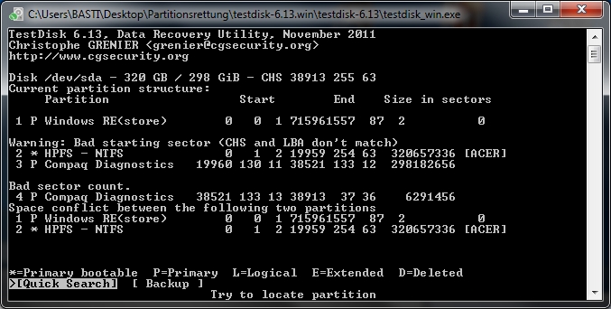

Hallo erstmal, ich bin neu hier :)
Ich hoffe ich habe das richtige Forum für mein Anliegen gewählt.
Nun zu meinem eigentlichen Problem:
Am Samstag hab ich mein Notebook nach etwa 1-wöchiger Pause wieder in Betrieb genommen. Mit Entsetzen stellte ich fest, dass meine zweite Partiton (Daten D: ) im Windows Explorer nicht mehr angezeigt wird, und ich kein Zugriff mehr habe. Ich öffnete also die Datenträgerverwaltung und dort waren 3 Partitionen zu sehen (Ich hatte vorher nur 2). Das waren meine Systempartition (Acer C: ) eine unbenannte Partition mit ungefähr der Größe der vermissten Partition und eine 3GB kleine Partition. Ich kann der Partition keinen neuen Laufwerksbuchstaben zuweisen, bei Rechtsklick kann ich nur Hilfe auswählen.
Ich habe dann im Internet nach einer Lösung gesucht und bin auf Testdisk gestoßen. Testdisk fand sogar 5 Partitionen (Ich weiß nur von 2). Dort habe ich eine Fehlermeldung erhalten. Warning: Bad Starting Sector.
Ich habe schon im Internet danach gesucht, auch hier im Forum. Leider habe ich keinen Erfolg gehabt. Ich fand kein Thema mit meinem beschriebenen Problem.
Mein Notebook ist ein Acer Aspire 8730G mit Windows 7. Die Festplatte ist von WesternDigital (WDC) und ist 320GB groß. Sie war vorher in zwei Partitionen unterteilt. Acer C: und Daten D:. Daten D: ist die momentan vermisste Partiton.
Falls noch weitere Informationen benötigt werden, so bin ich natürlich gern bereit, sie zu posten. Einen Screenshot von Testdisk hänge ich ebenfalls an.
Vielen Dank im Vorraus für die Hilfe.
Die erste Partition ist normal eine versteckte.
Ist die Restore-Partition.
Kann daher normal sein.
Windows 7 kann ein anderes Partitionslayout benutzen.
Siejhe hier;
Ist zwar Vista aber unter Win7 ebenso.
https://www.computerbase.de/artikel...sk.859/#abschnitt_hinweis_zu_vistapartitionen
Auch benutzen Laptops oft eine andere Geometrie als Desktops.
Und zwar 240 Heads anstatt 255.
Teile mal mitg, ob du die Festplatte woanders eingebaut hast?
Viele Grüße
Fiona

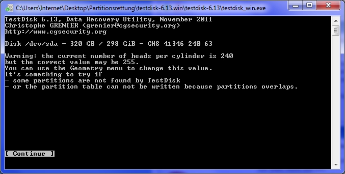

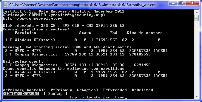

Also ich habe alles gemacht wie beschrieben.
Leider komme ich nicht weiter als bis Quick Search.
Ich habe Die Anzahl der Zylinder auf 240 gesetzt.
Bei Quick Search sagt mir Testdisk dann, dass der Wert für die Zylinder falsch ist und eventuell 255 richtig ist.
Die Screenshots habe ich dir beide angehängt.

Kann normal ignoriert werden.
Bestätige einfach immer weiter, die Ergebnisse werden dann angezeigt.
Änderungen werden in Testdisk explizit nur durch Write bestätigen vorgenommen.
Daher ist es nur eine Diagnose.
Deine jetzige Partitionstabelle schließt ja nicht richtig auf.
Infos von mir auf der Testdisk Homepage über Intel-Standard;
http://www.cgsecurity.org/wiki/Partitionserkennung_primär_und_logisch
Bei Laptops ist es anstatt 255 oft 240.
Rest bleibt so.
Vergleiche es mal mit dein Bild.
Daher möchte ich es wissen.
Ansonsten machen wir eine normaqle Diagnose.
Bei falscher Geometrie können Partitionen fehlen oder Testdisk findet sie nicht.
Viele Grüße
Fiona

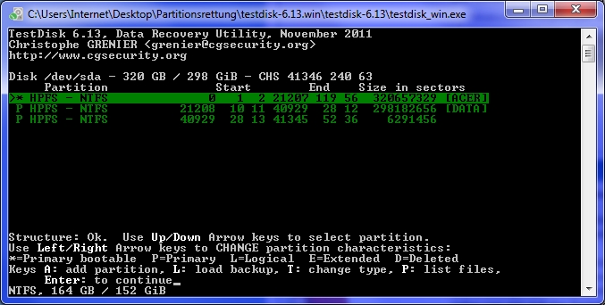

Ok.
Also Testdisk zeigt mir meine verschwundene Partition grün an.
Soweit ich es erkennen kann, sind auch alle Daten noch vorhanden.
Mir fällt ein Stein vom Herzen echt :)
Einen Screenshot habe ich dir angehängt.
Ich bin dir schonmal dankbar und freue mich auf weitere Hilfe.
Die Geometrie stimmt auch nicht.
Wiederhole es mal mit 255 Heads (praktisch ohne Änderung).
Im Fall kann dann die gesamte Platte wiederhergestellt werden.

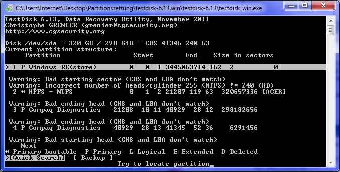

Bei 255 Heads kommt nun keine Fehlermeldung mehr.
Auch dort findet Testdisk die Partition.
Die Screenshots habe ich wieder angehängt.
BASS-T-ROCK
Die Struktur der Partitionen stimmt aber nicht.
Teste nochmal 16 Heads.
Will nur sehen, bevor du was schreibst.
Kann auch der Grund sein, warum deine Datenpartition verschwunden ist.
Teile mal mit, ob du auch Deeper Search mit 255 Heads ausgeführt hattest?

Also gut, wir schreiben die Partitionsstruktur.
Ich gehe von diesen Screen aus.
https://www.computerbase.de/forum/attachments/quicksearch02-jpg.264437/
Markiere die letzte Partition ohne Name/Label.
Drücke dann t auf der Tastatur für Type.
Bestätige dann mit Eingabe.
Jetzt blinkt unten rechts der Cursor.
Gebe dort 12 für Compaq Diagnostic ein und bestätige mit Eingabe.
Compaq Diagnostic ist deine ACER-Sicherung.
Siehst du auch hier weiter unten;
https://www.computerbase.de/forum/attachments/analyse01-jpg.264388/
Bestätige dann mit Enter.
Gehe auf [Write].
Bestätige dort mit Enter, y und Ok.
Im Fall wenn bei dir ein Bootsektor defekt sein sollte, kann dort noch ein Menü Boot erscheinen.
Bestätige dann aber nur im Fall mit Backup BS.
Beende Testdisk und starte den Computer neu.
Wenn chkdsk bei Systemstart kommen will, beende chkdsk erstmal.
Geht innerhalb von 10 Sekunden durch beliebigen Tastendruck.
Überprüfe das Ergebnis und teile es mit.
Viele Grüße
Fiona
