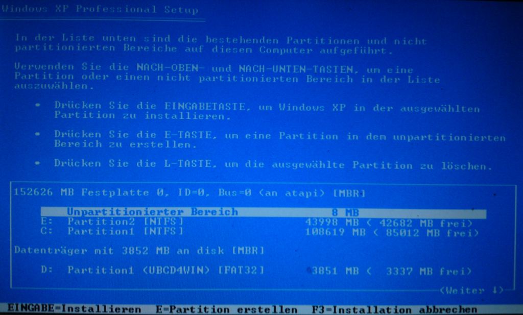

Ich habe ein ganz doofes Problem. Ich hab auf einem Netbook mit einem USB Stick Windows XP neu installiert. Dabei hab ich die wiederherstellungs Partition, die vor der Systempartition C war gelöscht, weil ich sie eh nicht brauche. Jetzt habe ich Windows installiert. Dummerweise ist meine Datenpartition, die früher D war jetzt C und Windows ist auf E installiert. Also total durcheinander.
Und dadurch dass Windows früher auf C war, kann ich jetzt noch nicht mal den Buchstaben der Datenpartition von C auf F ändern.
Wie kann ich die Windows Partition wieder zu C machen und die Datenpartition zu D?
Beim installieren hab ich das Problem zwar auch schon gesehen. Konnte es aber nicht ändern.

Habs grade mir diskpart versucht. Wenn ich doe Partition auswähle und "activ" eingebe, sagt er
The specified partition is not a primary or logical volume
Wenn ich mir die Übersicht anzeigen lasse steht dort:
Partition 0 : Extended 42 GB
Partition 2 : Logical 42 GB
Partition 1 : Primary 106 GB
Die Partition 0 (oder 2 ?) sollte doch jetzt die Primäre sein, oder?
Wie mach ich das denn jetzt?
