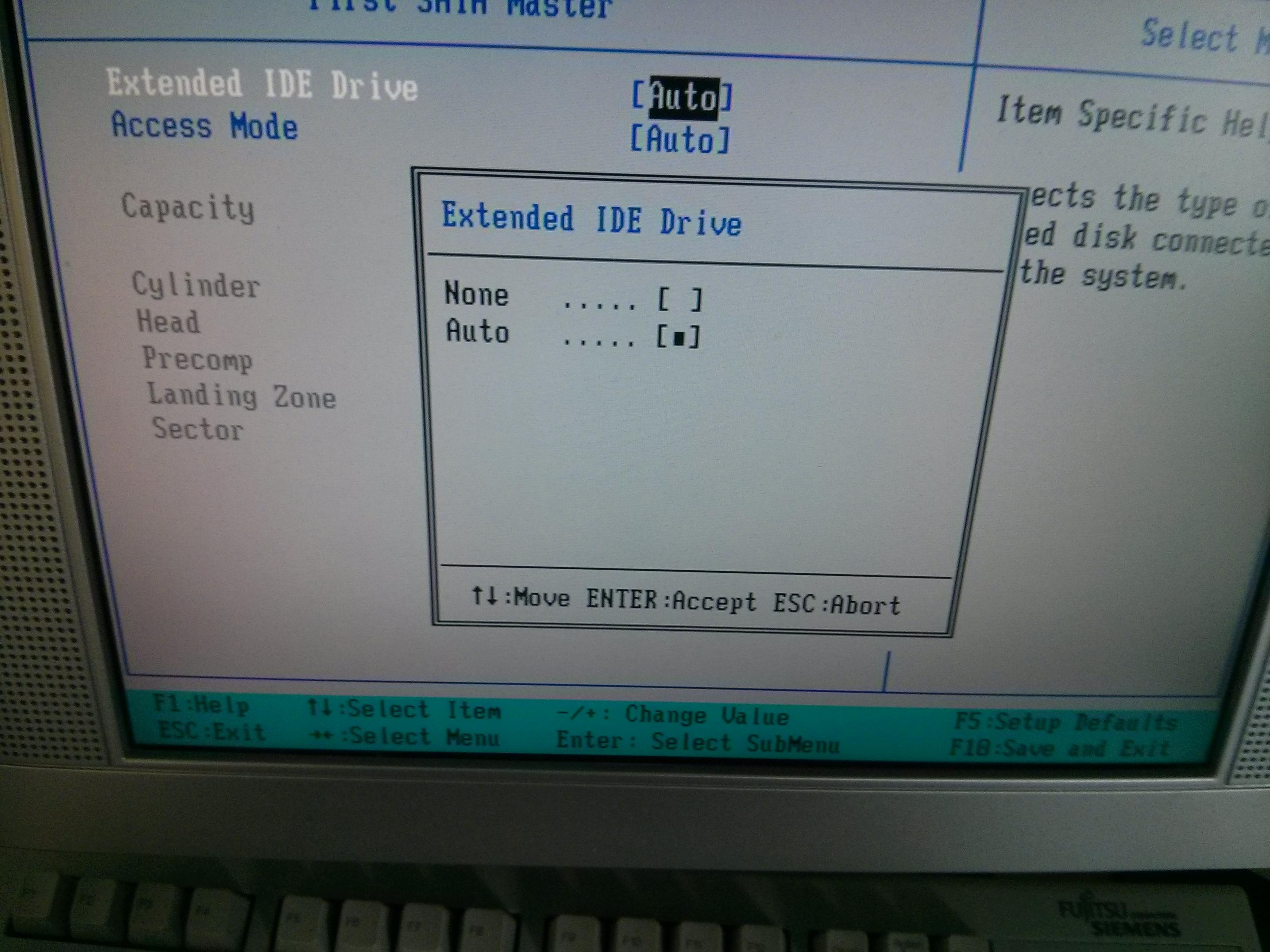

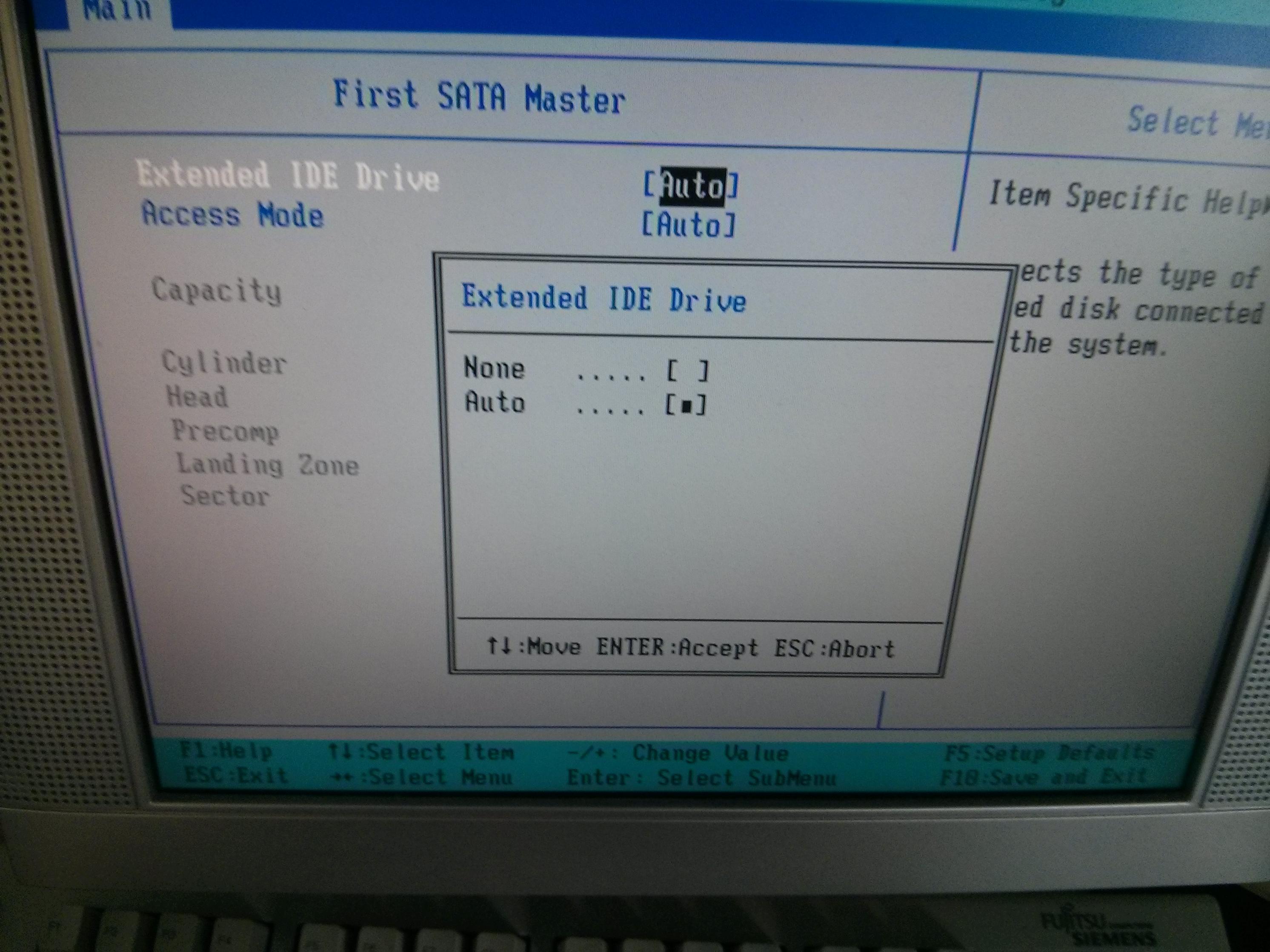

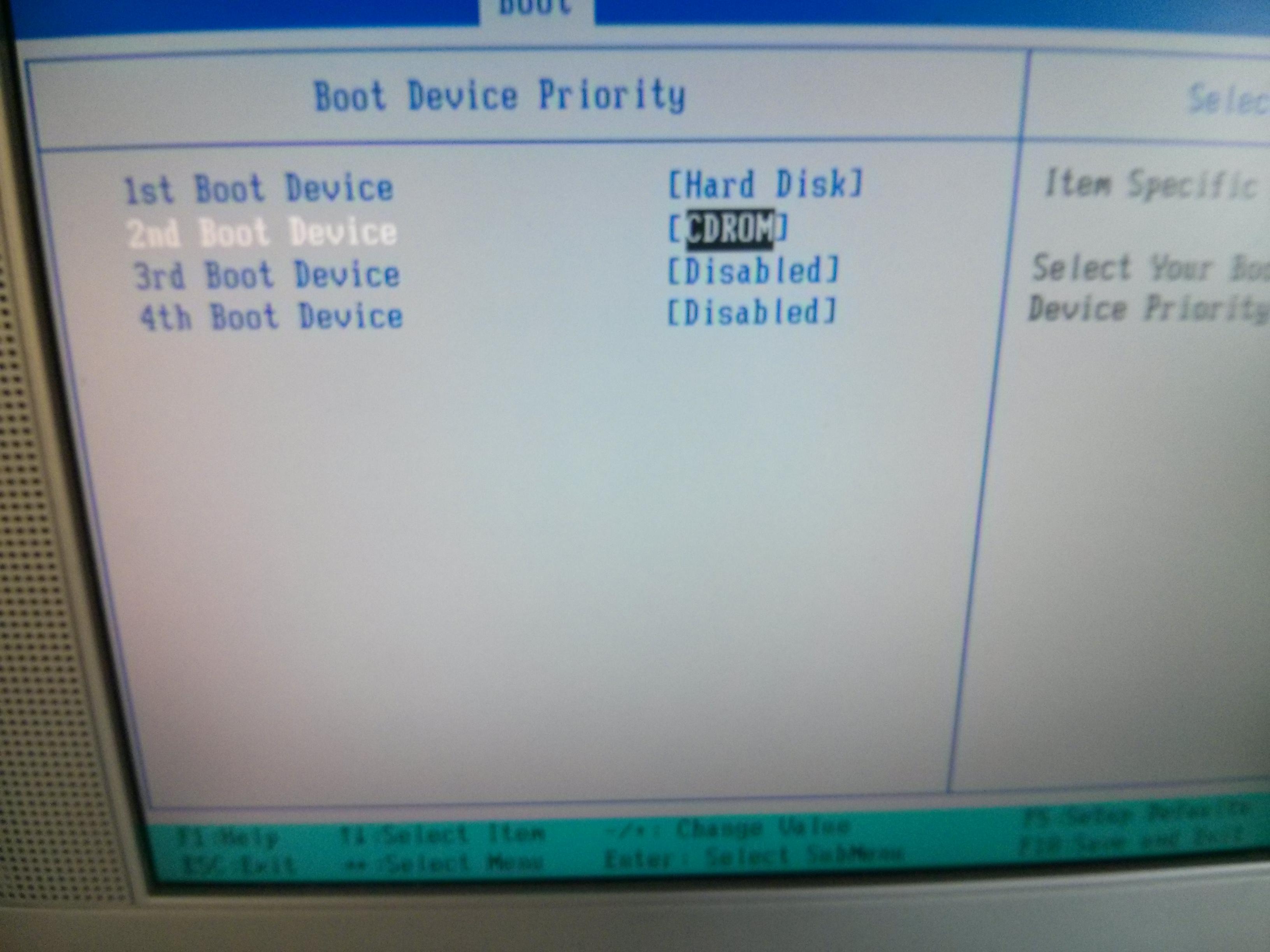

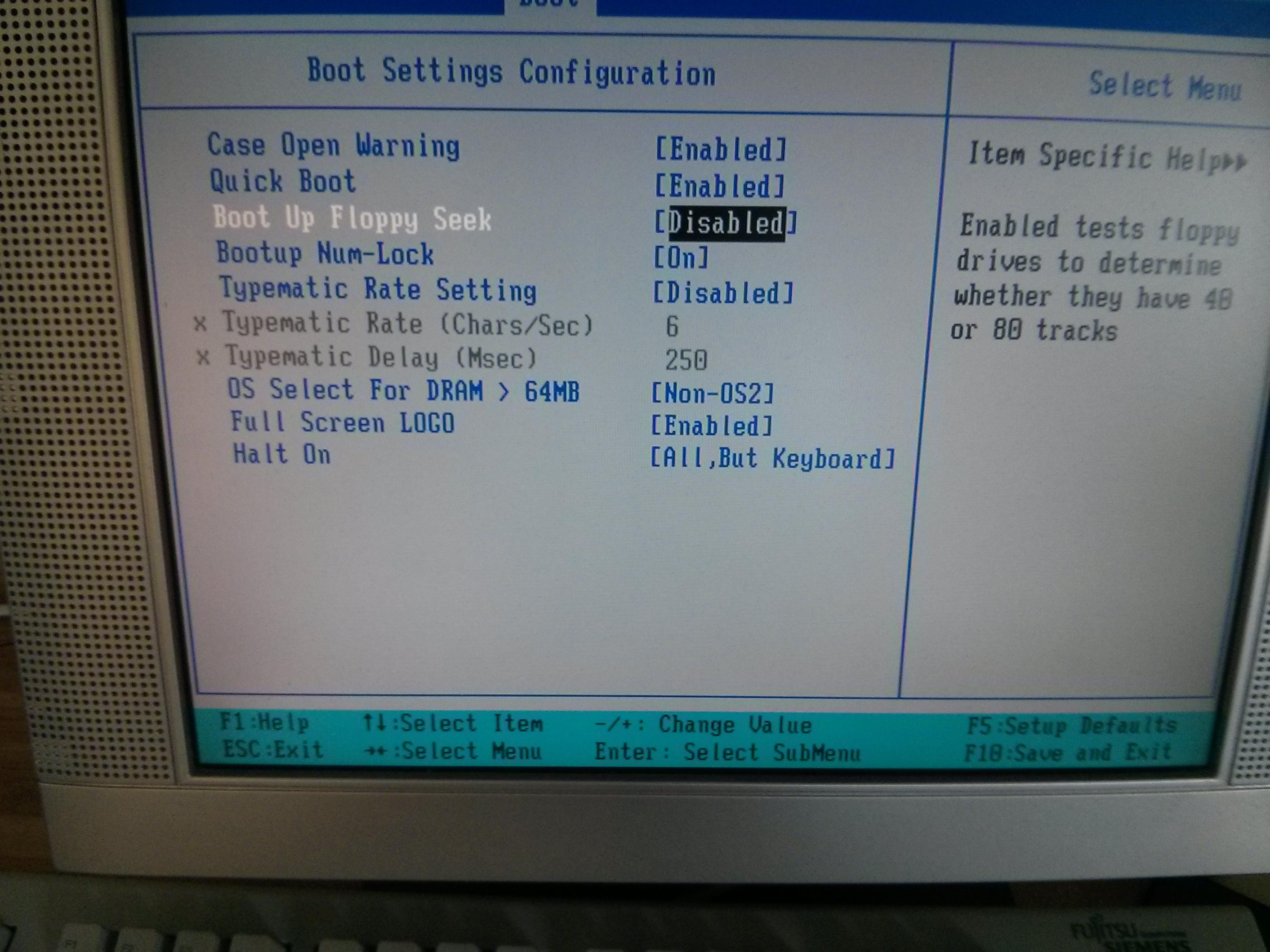

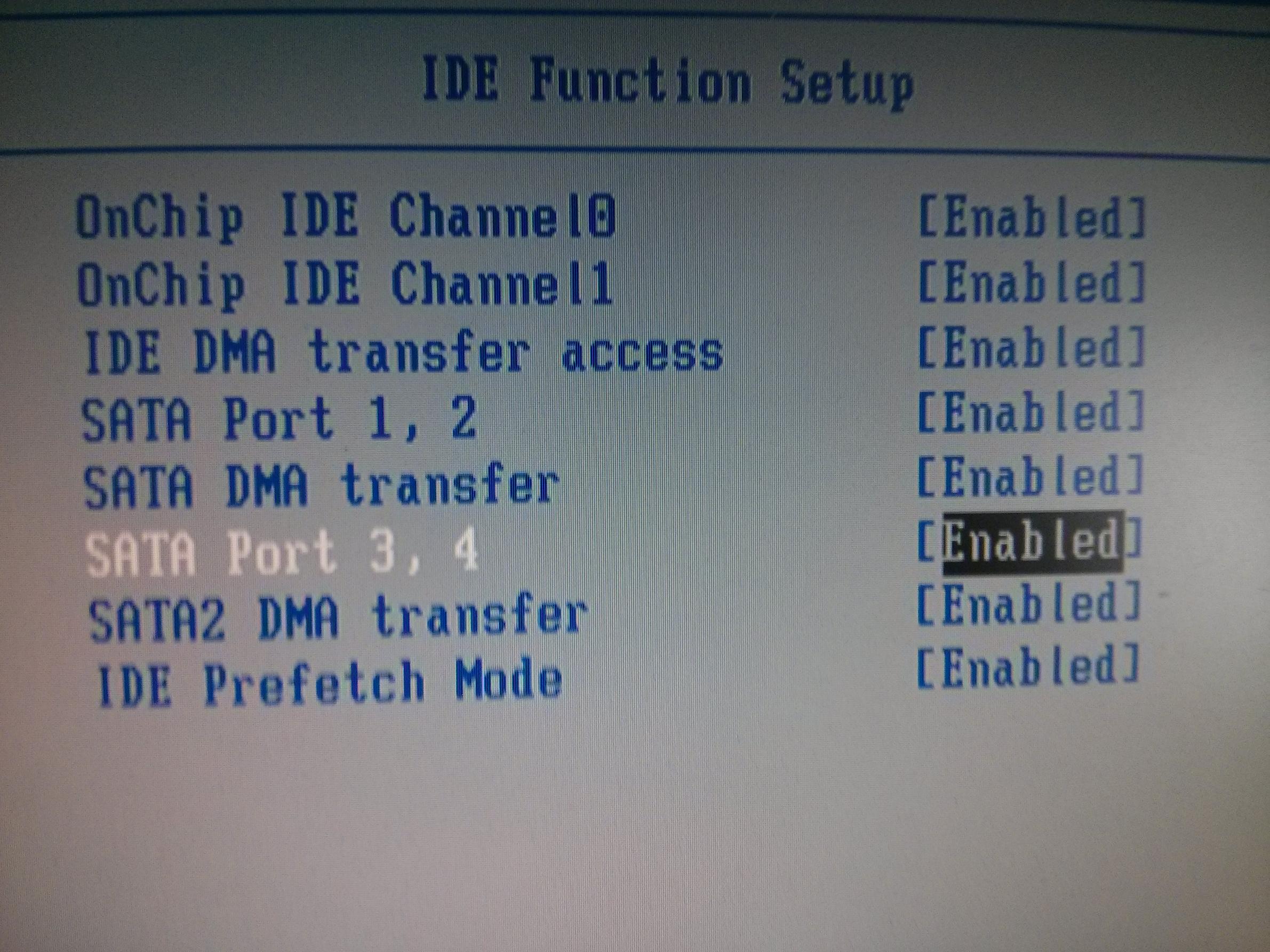

So ich hab gerade noch mal nach dem PC geschaut, jedoch ohne Erfolg. Habe einige Einstellungen im BIOS gefunden jedoch waren die schon alle auf Enabled. Habe mal paar Bilder gemacht damit ihr vllt mal drüber schauen könnt. Die Batterie habe ich auch gewechselt... Habt ihr sonst noch eine Idee an was es liegen kann? Muss den PC unbedingt wieder zum laufen bekommen ;(
gruß und danke schonmal
Shouko

Ich sag es ungern, aber dass klingt als hätte sich der AHCI-Controller vom Board verabschiedet.
Gegentest wäre eine andere Platte oder ein SATA-DVD-LW anschliessen und schauen ob er generell noch was erkennt.
Ich hoffe trotzdem, es ist nix ernstes. Solche Fehler sind schwer zu finden ohne Equipement.
Kann es sein, das Bild 3 und 4 das gleiche zeigen?
