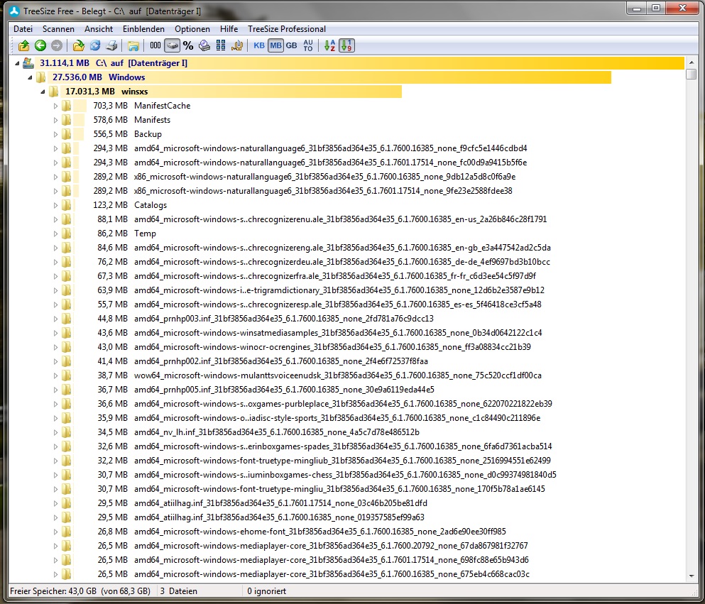

hiberfil.sys hat auch noch ca 7gb eingenommen, komisch das mir die datei im explorer garnicht angeizeigt wurde, bei Treesize schon.
jetz werden mir im im arbeitsplatz 25gb angezeigt & Treesize sagt das auf C: 30gb sind; im win ordner 27gb
ist das normal das bei nem intel cpu soviel von "amd64" steht?
Z. B. Windows Update Updates für C++ Runtimes werden in diesen Ordnern abgelegt.
der Explorer hat keinen Zugriff auf Ordner und Dateien, die vom Benutzer System verwaltet werden, zB. dem Ordner "System Volume Information". Auch zeigt der Explorer keine Dateien an, die das Flag System/Versteckt haben, dazu muss man erst die Ordneroption "Systemdateien nicht anzeigen" deaktivieren. Auch NTFS Datenbereiche wie $MFT oder $Bitmap werden nicht angezeigt.
Daraus ergibt sich dieser Unterschied.
