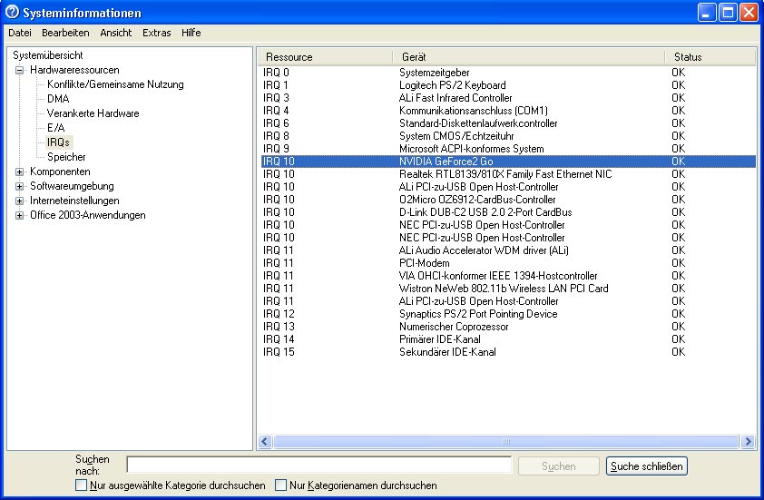

Ah, gefunden. Leider kann ich nicht viel damit anfangen? Hab mal ein PrtSc gemacht...
Der OnBoard-Sound, so wie mir das aussieht müsste das einer sein, teilt sich den IRQ 11 mit mehreren anderen Geräten.

Also die HDD läuft normal auf Ultra DMA Modus 5. Ich könnte mir auch vorstellen das es an den IRQ liegt. Aber eben, wie kann ich das ändern? Wie kann ich die Soundkarte auf einen anderen Port legen und mit welchem soll ich sie am besten zusammenlegen?
Soweit mir bekannt ist kann man die IRQ-Verteilung unter Windows ACPI gar nicht ändern, dazu müsste das System erst auf Standard umgestellt werden was aber sicher nicht so ganz ohne ist. Ich will mich da jetzt aber nicht dran festnageln lassen, evtl. weiß ja jemand mehr dazu ob das machbar ist oder nicht.

Also kann ich im Grunde rein gar nichts machen? Ist die einzige Lösung einen neuen PC zu kaufen?
Du könntest das (wahrscheinlich nicht gebrauchte) Modem abschalten, und die WLAN-Karte in einen anderen PCI-Slot stecken...
Ansonsten: sind alle Treiber aktuell? Auch die von Soundkarte, WLAN etc.
Ja Treiber sind aktuell. Wie schalte ich das Modem ab und wie nehme ich die WLAN Karte, aus dem PCI-Slot, die ist eben bei mir integriert. Ich brauche sie jedoch nicht.
Wenn sie integriert ist und nicht als Steckkarte in einem Slot steckt, wirste sie auch nicht irgendwie rausreissen können ;)
Du könnntest jedoch im Bios nicht benötigte Features des Motherboards abschalten.
Die Modem-Karte wird auch nicht benutzt? Dann einfach raus damit. Zuvor allerdings den PC ausschalten und stromstecker ziehen.:p
