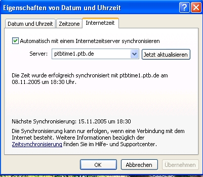

Hallo!
Wenn sie leer ist/wird dann würde sie nachgehen oder? :rolleyes: Im Screenshot ist die Adresse von der Atomuhr kannst sie ja mal Versuchen!
