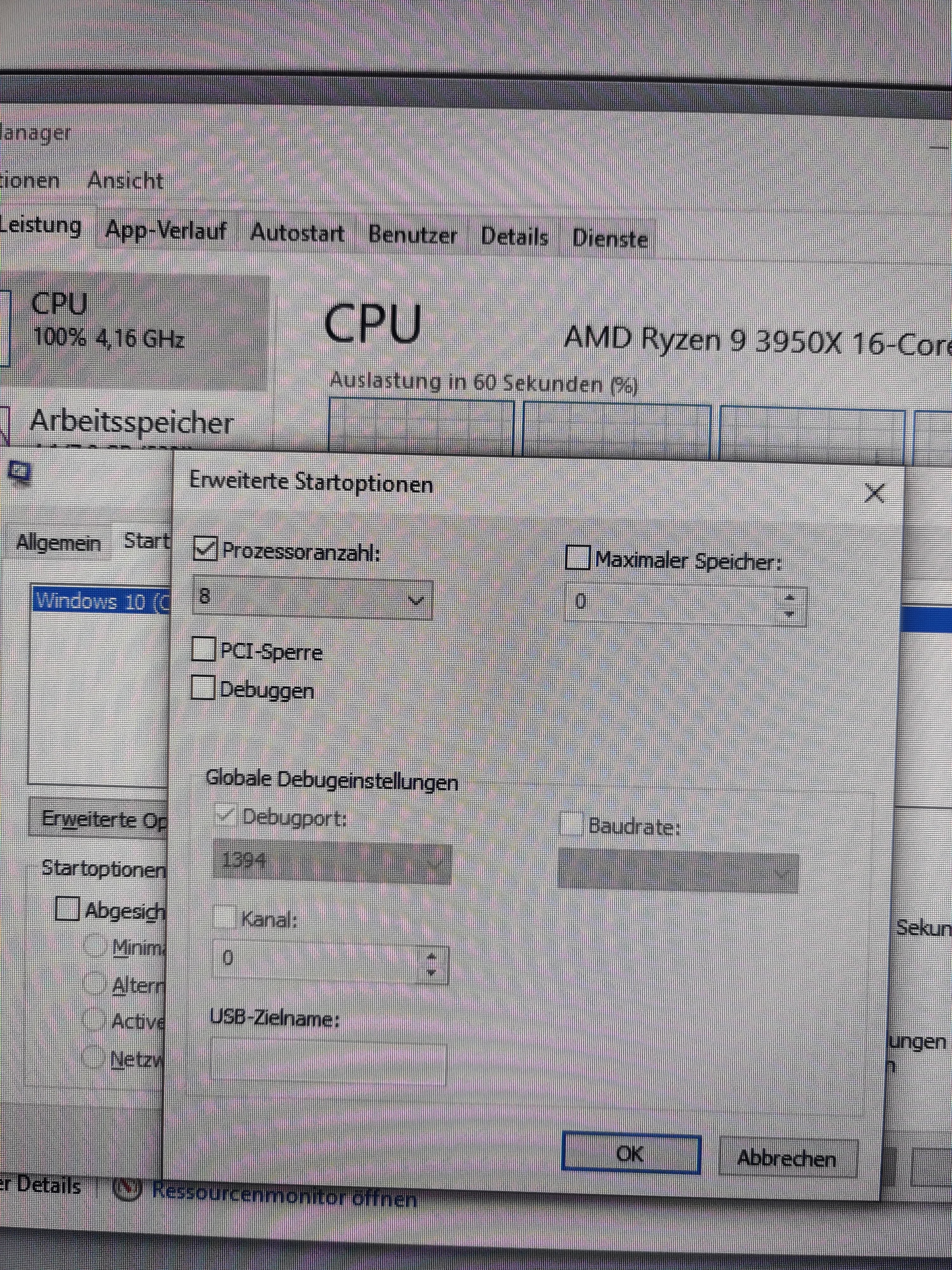

Habe jetzt einmal bei Prozessoranzahl unter Windows auf 8 gestellt und jetzt läuft er absolut ohne Probleme. Auch mit prime95. Ich lasse Ihn jetzt Mal eine Zeit laufen und werde euch davon berichten. Danach probiere ich mit 16 Kernen usw. Hier ein Foto der Einstellung.

Jaa, eigentlich schon habe den Problemverursacher gefunden, jedoch Frage ich mich trotzdem, wieso er so etwas tut. Vlt findet ja jemand einen Grund. Werde noch weiter forschen und mich ansonsten einfach bei AMD melden.

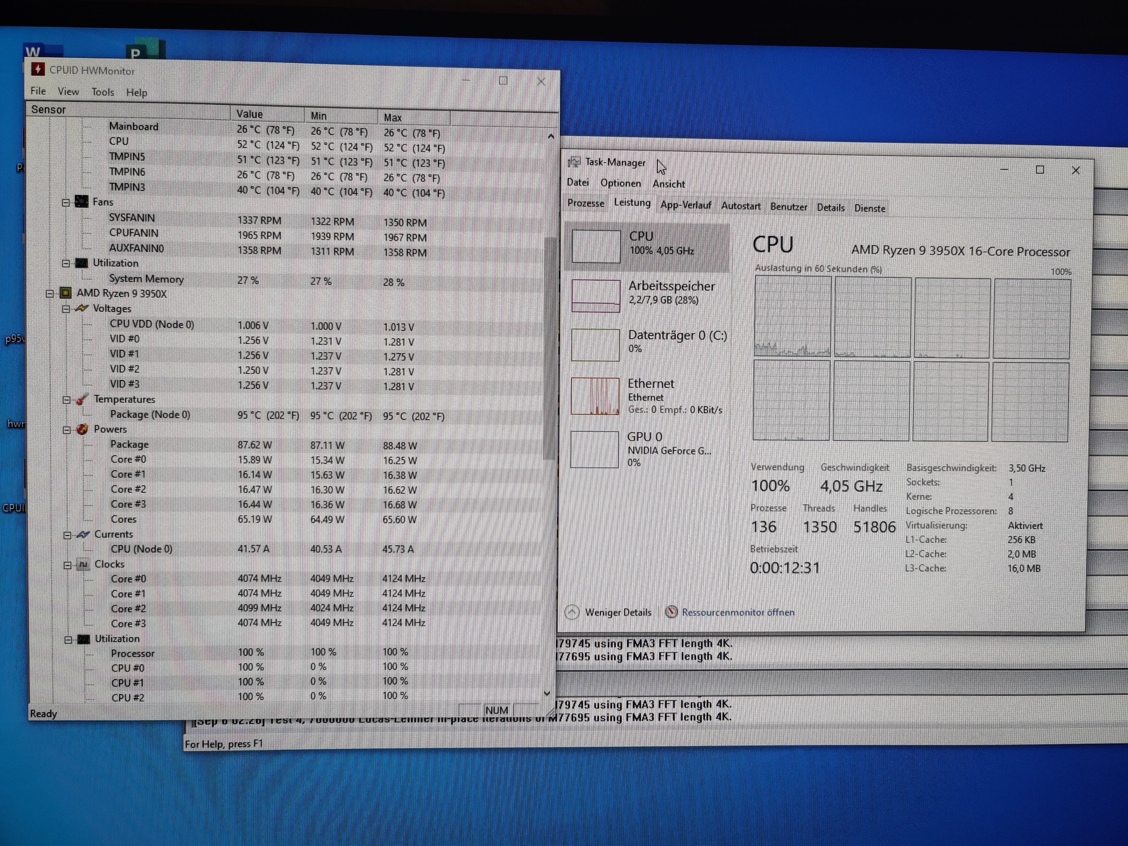

Okay, eventuell ist der Prozessor doch nicht kaputt, sondern der montierte Lüfter in den anderen Systemen viel zu schlecht. Bei 8 Kernen und maximaler Auslastung 95 Grad, das erklärt einiges. Aber nicht warum er nicht auf meinem normalen Setup funktioniert. Eventuell sowohl kühler im Testsystem zu schlecht als auch Mainboard Kaputt? Also der ryzen 3 2200g läuft auf meinem normalen System ohne Probleme, dieser beansprucht natürlich aber auch viel weniger.
Hier ein Foto der Auslastung und Temperatur unter 8.

Ich tippe ja eher aufs Mainboard welches die volle Auslastung warum auch immer nicht packt.
Haben die anderen Prozessoren auch so eine hohe Leistungsaufnahme und sind somit vergleichbar?

Nein, leider absolut nicht. Die anderen Prozessoren sind viel schwächer. Ich probiere jetzt einen deutlich stärkeren Kühler aus, der den Prozessor ohne Probleme kühl halten sollte.
