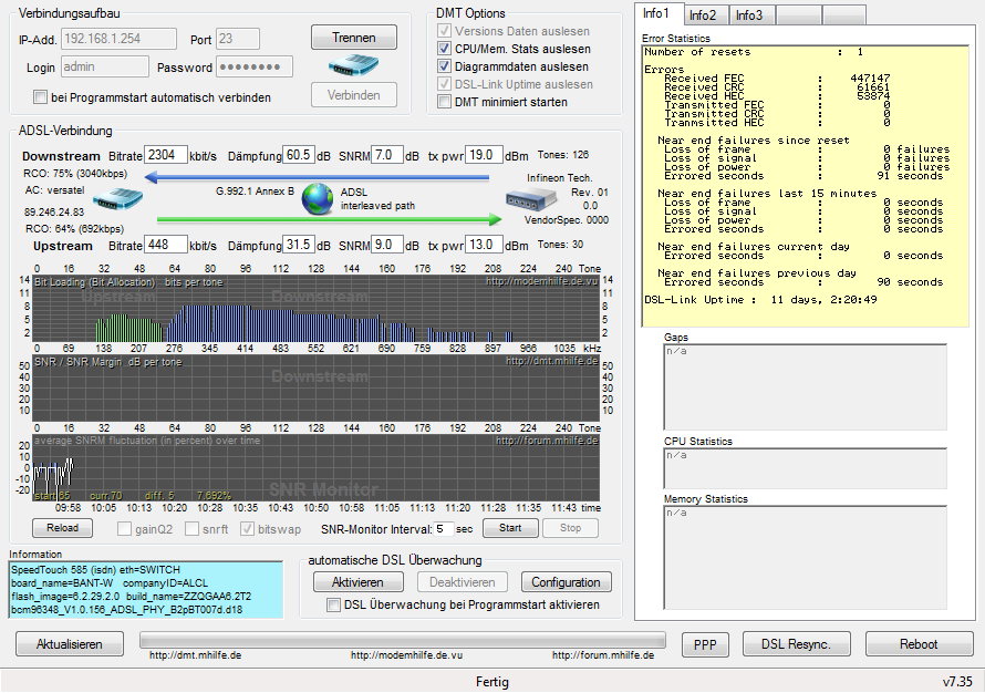

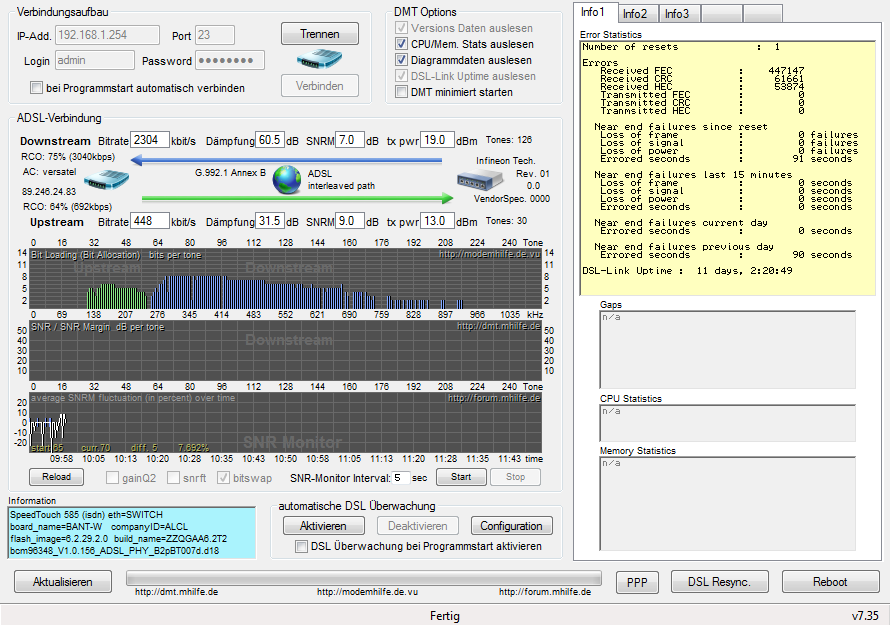

Mal als Anregung wie es bei mir aussieht. Die von DMT angezeigte Dämpfung ist natürlich nur berechnet, lieber aber doch recht nahe am tatsächlichen Wert.
Sehr gut erkennbar sind Bitbelegung, SNR und Dämpfungsverlauf. Und bei dem Rauschabstand wäre sicher noch Spielraum für höhere Bandbreiten.

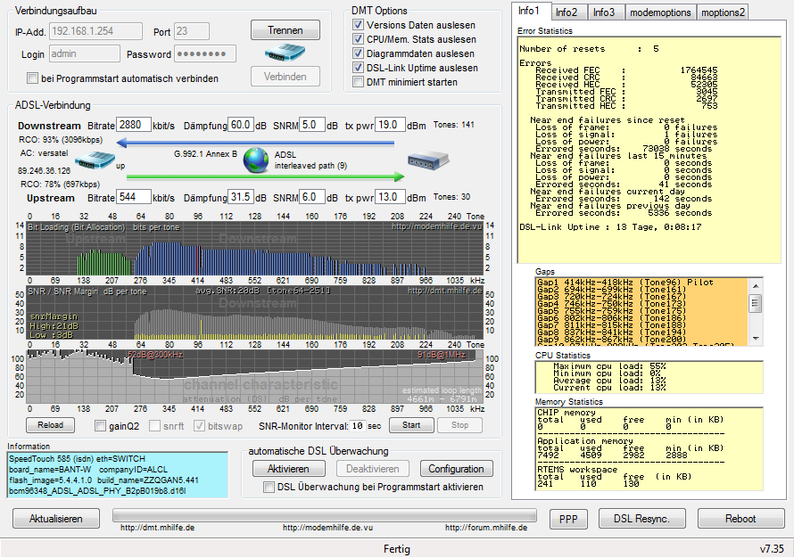

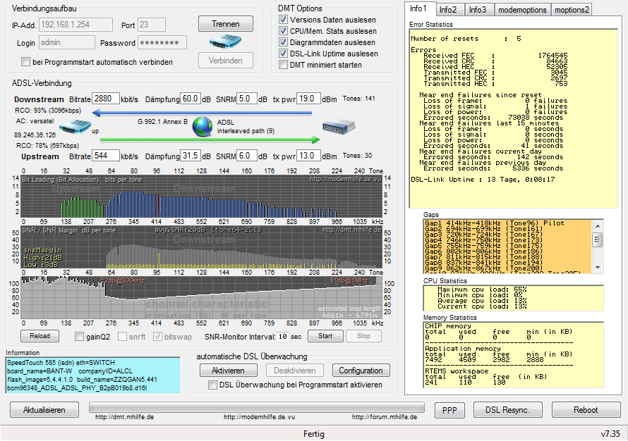

Also mit 55 db sind auf jeden Fall 2 Mbit drin, läuft bei mir mit höherer Dämpfung schon seit Jahren stabil. Laut T-com KO Datenbank habe ich 59,5 db Dämpfung, also kommt die Anzeige im Speedtouch hin. Bei denen würde ich aber auch maximal DSL Light bekommen, Versatel schaltet da wesentlich höher wie man sieht.
Beim Download einer Testdatei vom FTP Server komme ich auf 2021 kbit/s, der Upload liegt bei 388 kbit/s. Und der Sync steht immerhin schon über 11 Tage.
Ich hatte mich dieses Jahr mal RA schalten lassen, lief nicht wirklich ganz stabil, hat aber nochmal ein bisschen Geschwindigkeit gebracht. Nach einem Gewitter war es aber dann auch vorbei mit der Herrlichkeit, da ich die Hotline kontaktieren musste.
