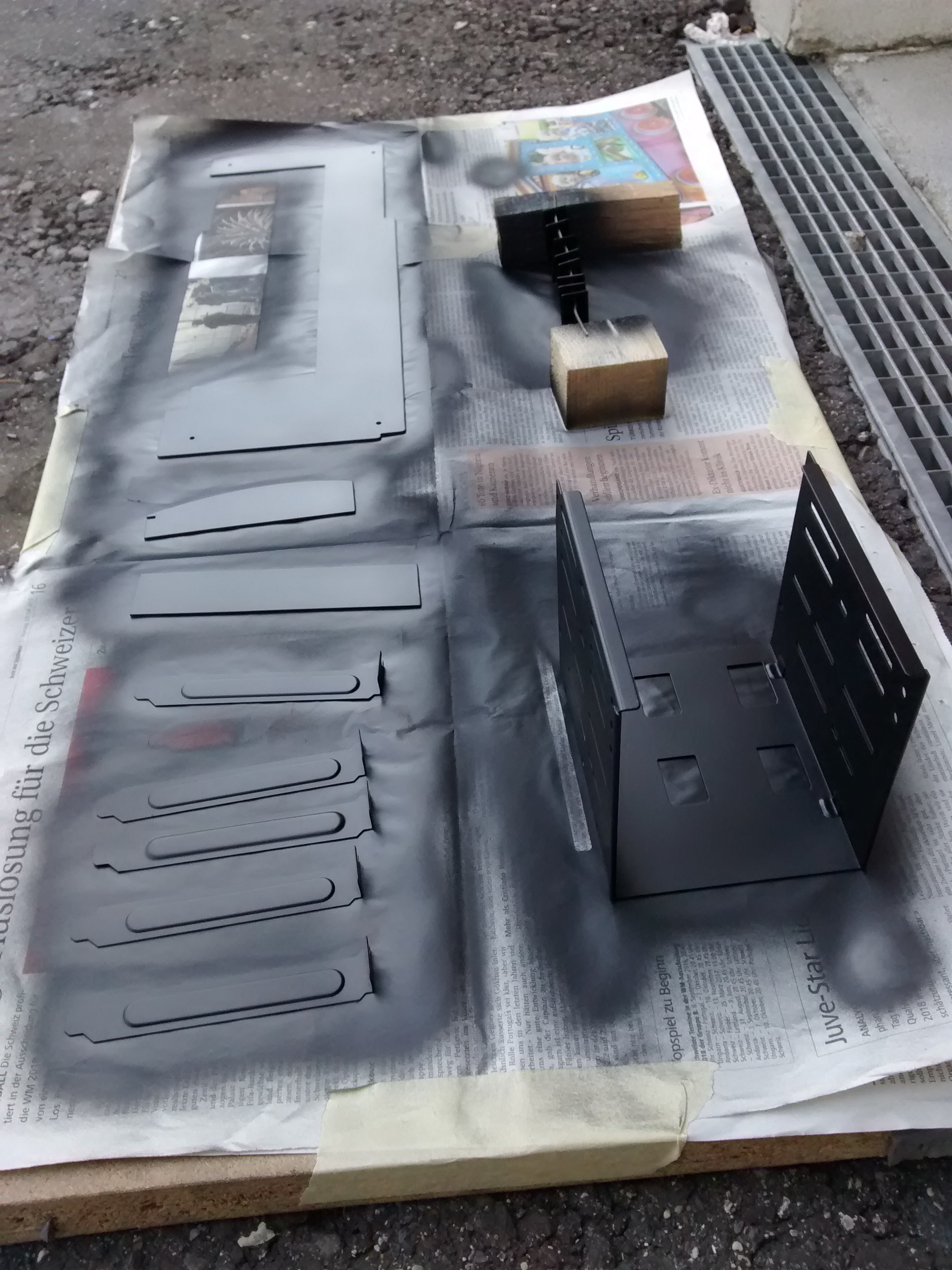

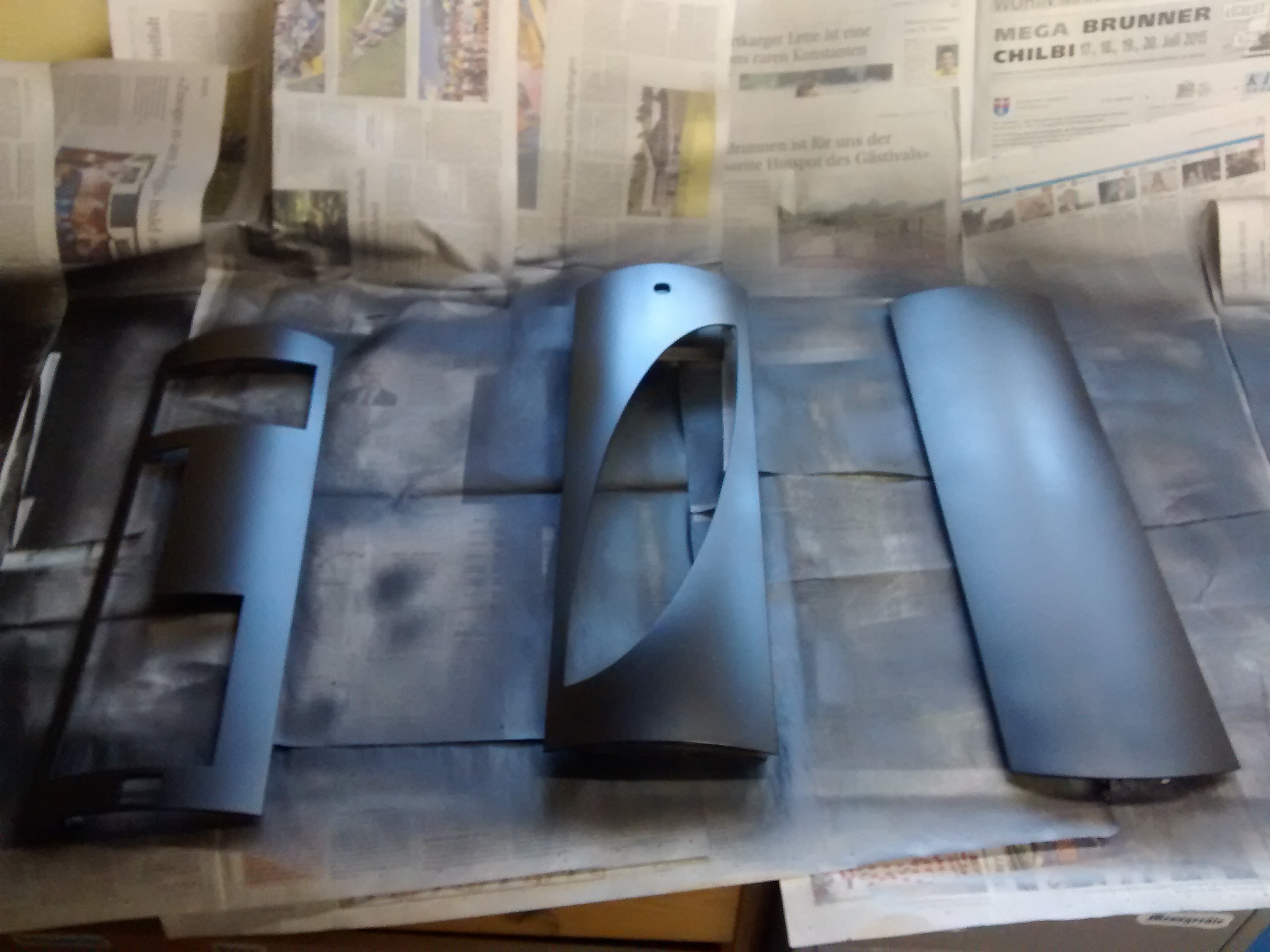

Deshalb habe ich nun angefangen, die Kleinteile vom Innern des Gehäuses zu Lackieren und habe dabei wohl alle Anfängerfehler gemacht, welche man machen kann.
Zum Glück sieht man die Kleinteile nicht (so gut)...

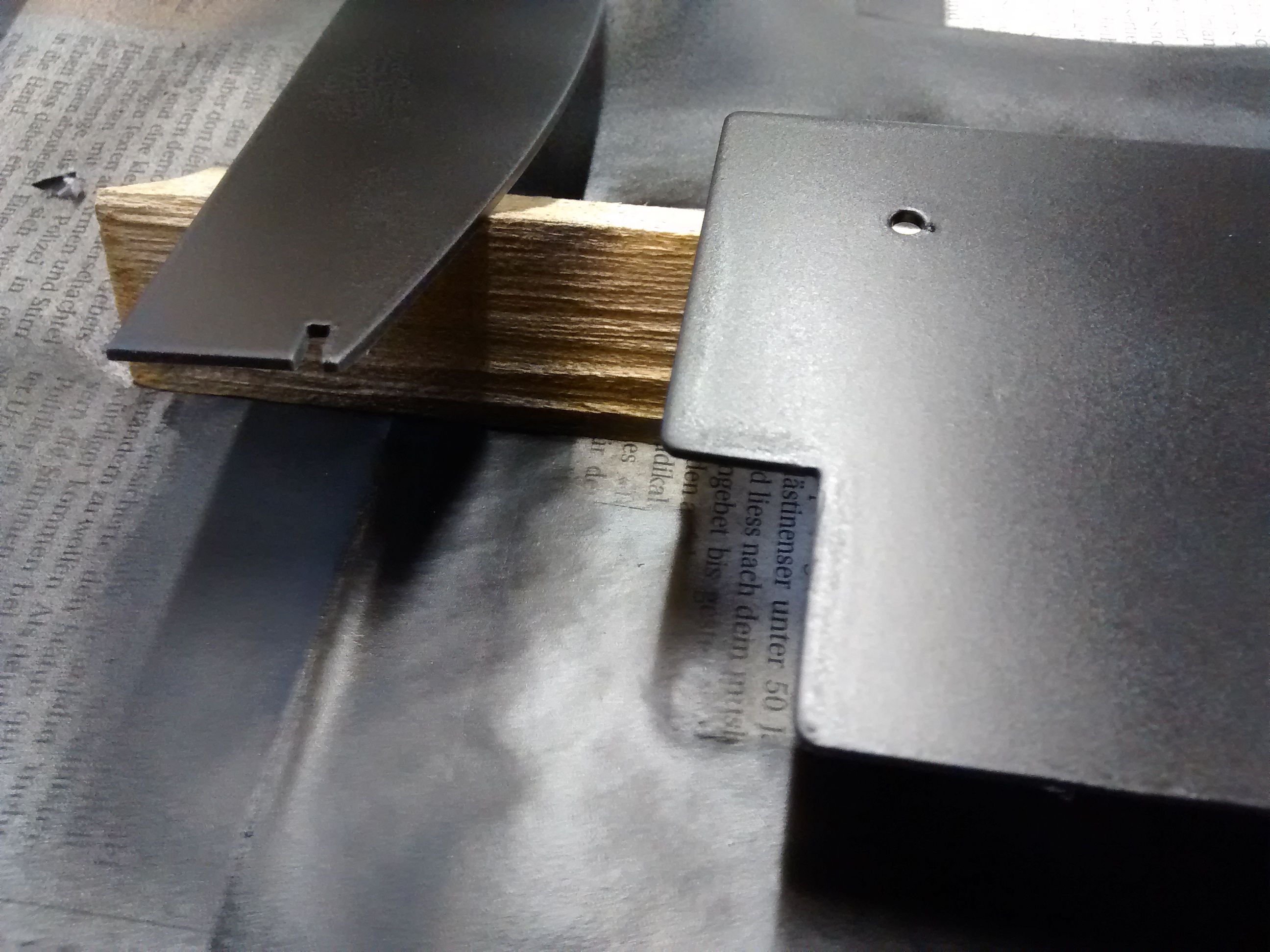

Fehler Nummer 1:
Teile direkt auf die Zeitung gelegt:
--> Das führte dazu, dass Fetzen der Zeitung an den Teilen kleben blieb, was wiederum den Lack beim Entfernen absplittern lies und scharfe Ränder verursachte:
:mad:
Fehler Nummer 2:
Zu viel Farbe aufs mal drauf gesprayt; vermutlich weil der Sprühkopf zu nah am Teil war (sicher bin ich mir aber da nicht):
--> Das führte vor allem am Rand zu Unregelmässigkeiten:
:mad:
Fehler Nummer 3:
Farbe zu früh belastet --> Kratzer (Zum Glück Rückseitig am Teil und nicht sichtbar.)
:mad:
Aber aus Fehler darf man ja lernen...
Die nächsten Teile werden aufgehängt (keine klebende Zeitung mehr), nur sehr kurz besprüht (keine überschüssige Farbe) und mindestens ein Tag hängen gelassen (keine Verletzung der weichen Lackschicht).
Ich hoffe das wirkt... Für andere Tipps bin ich sehr froh!

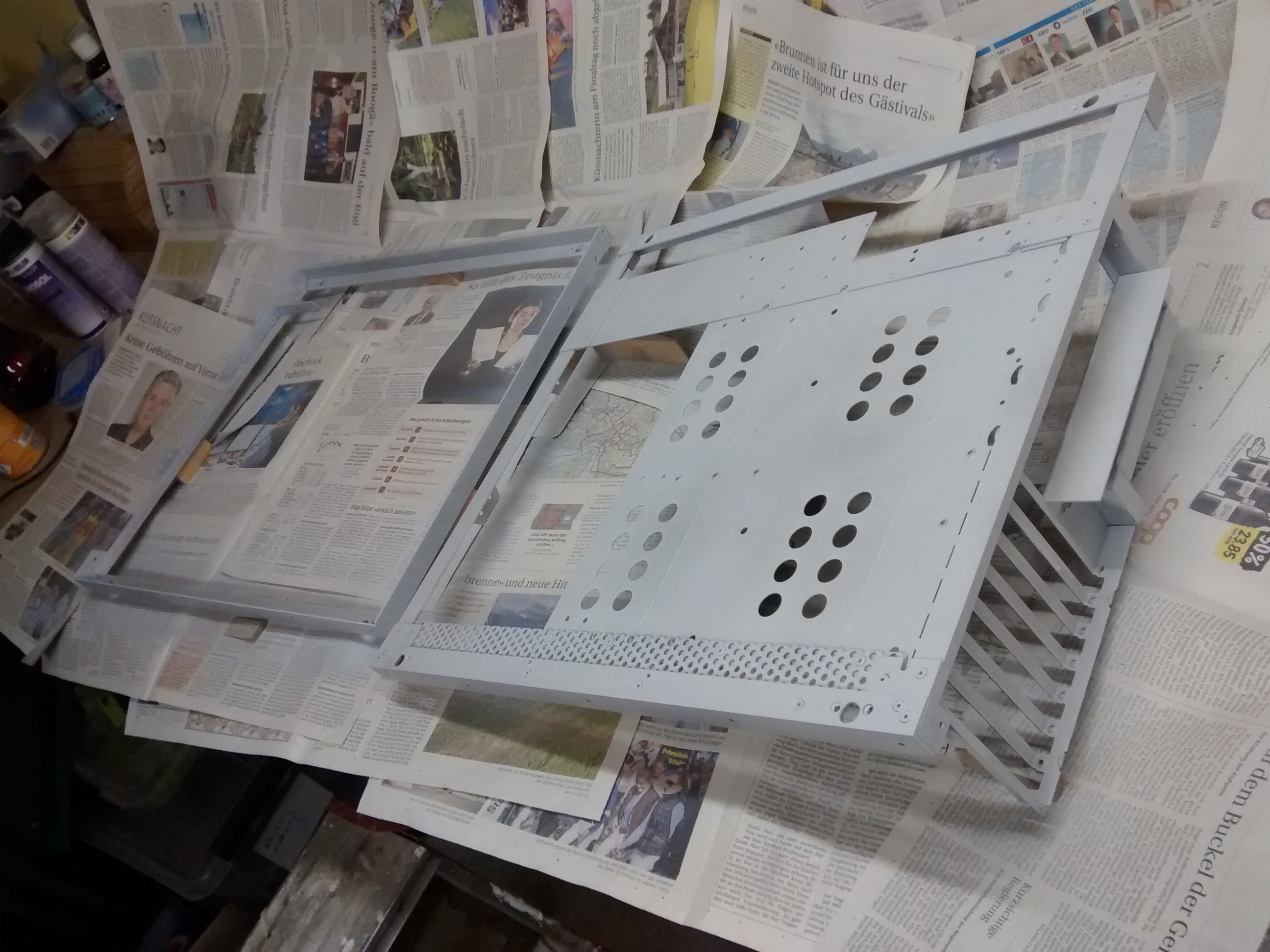

Ein paar Bilder vom aktuellen Stand:

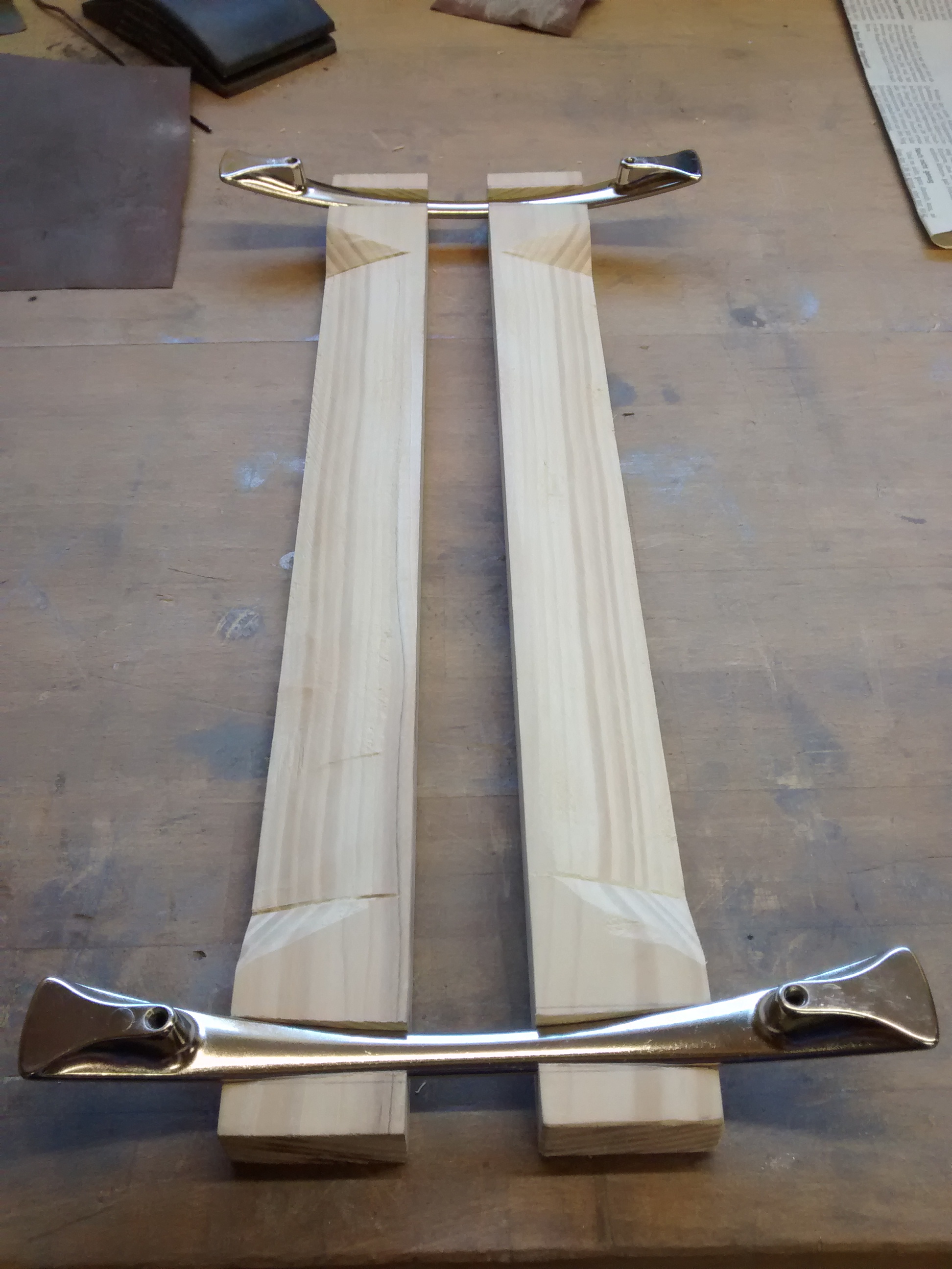

"Füsse" eingepasst:
Die Hölzchen werden dann besser geschliffen und ebenfalls geschwärzt.

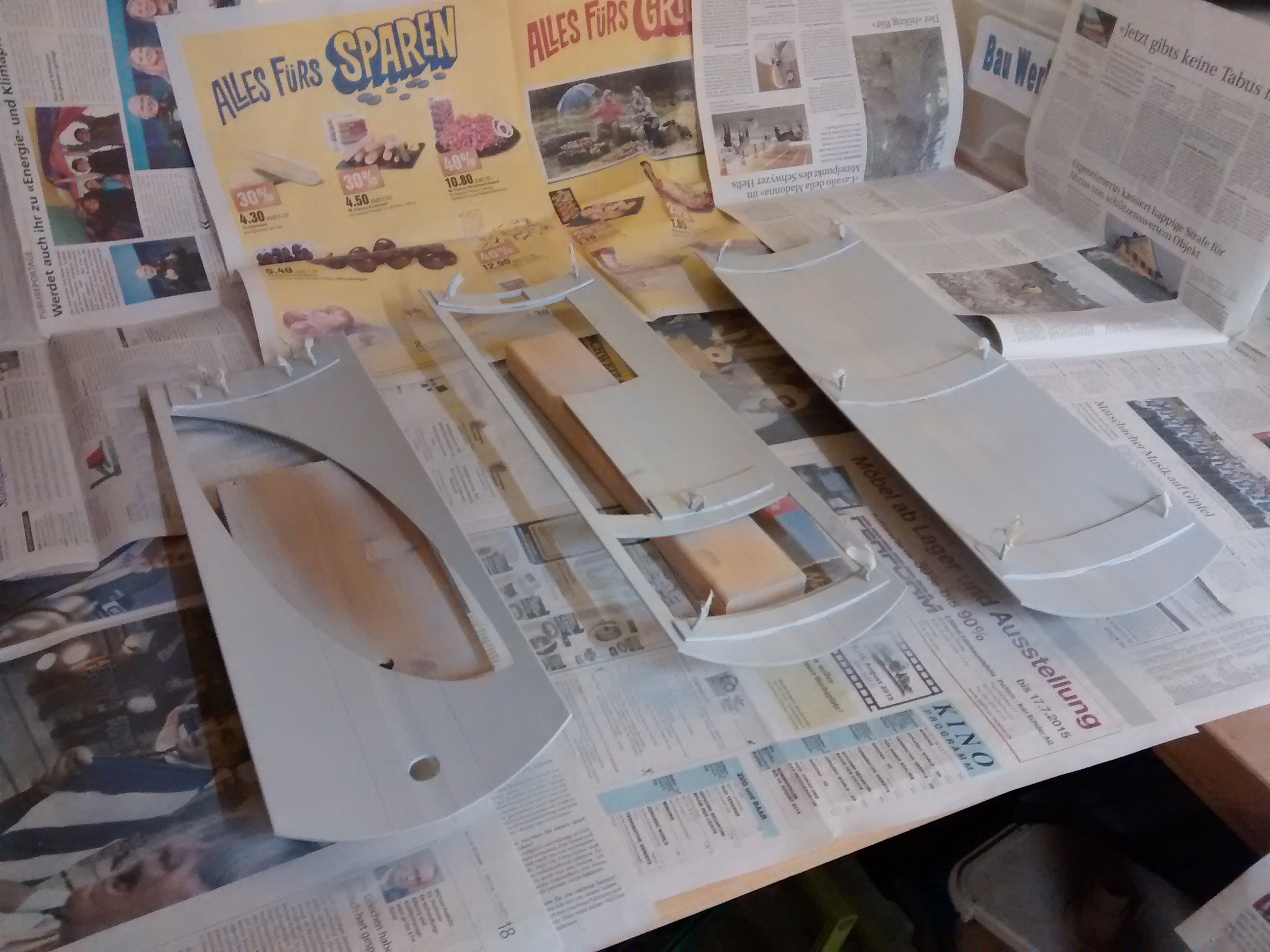

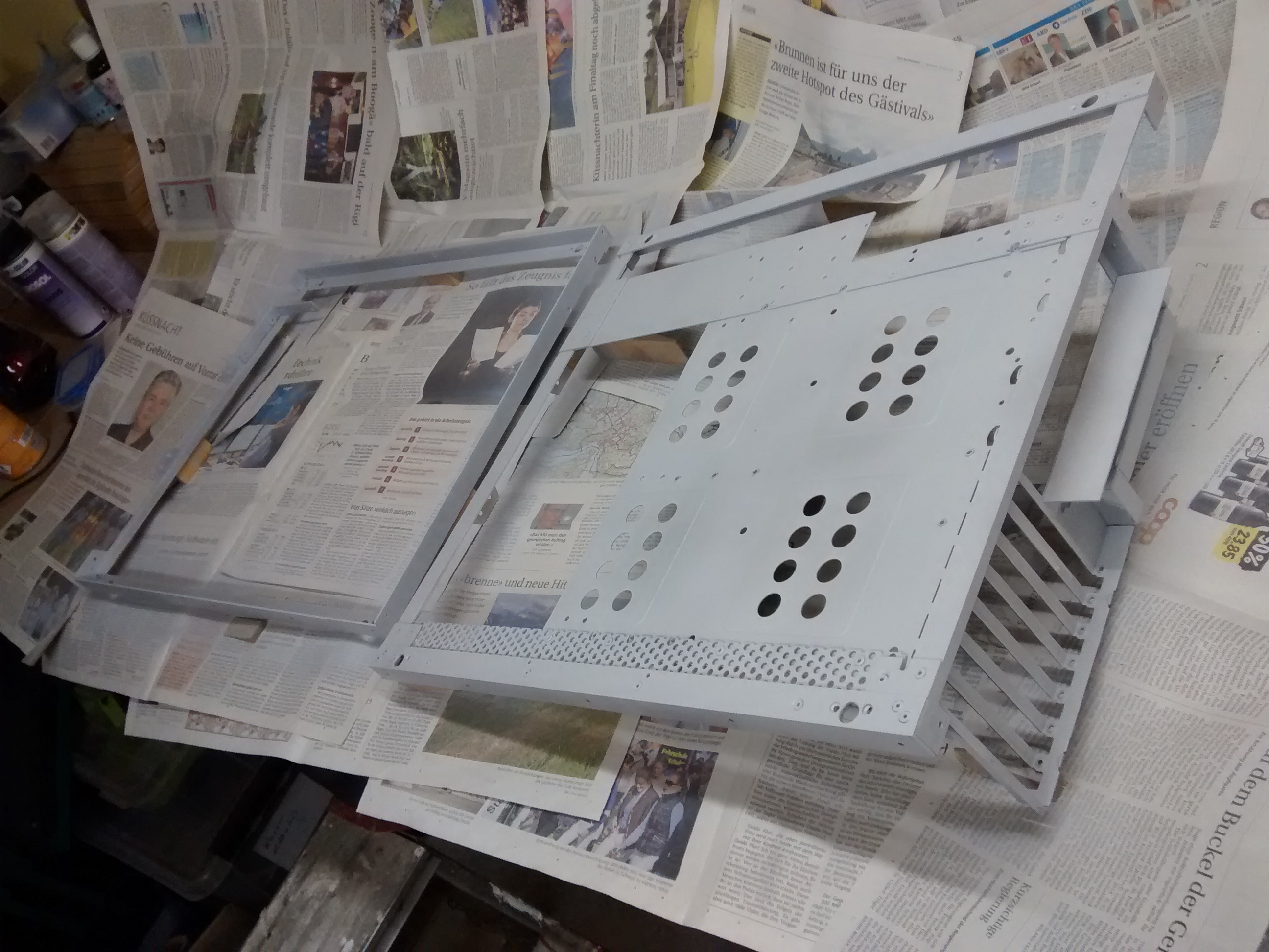

Rahmen grundiert:
Deckel, Tür und Rückwand grundiert:

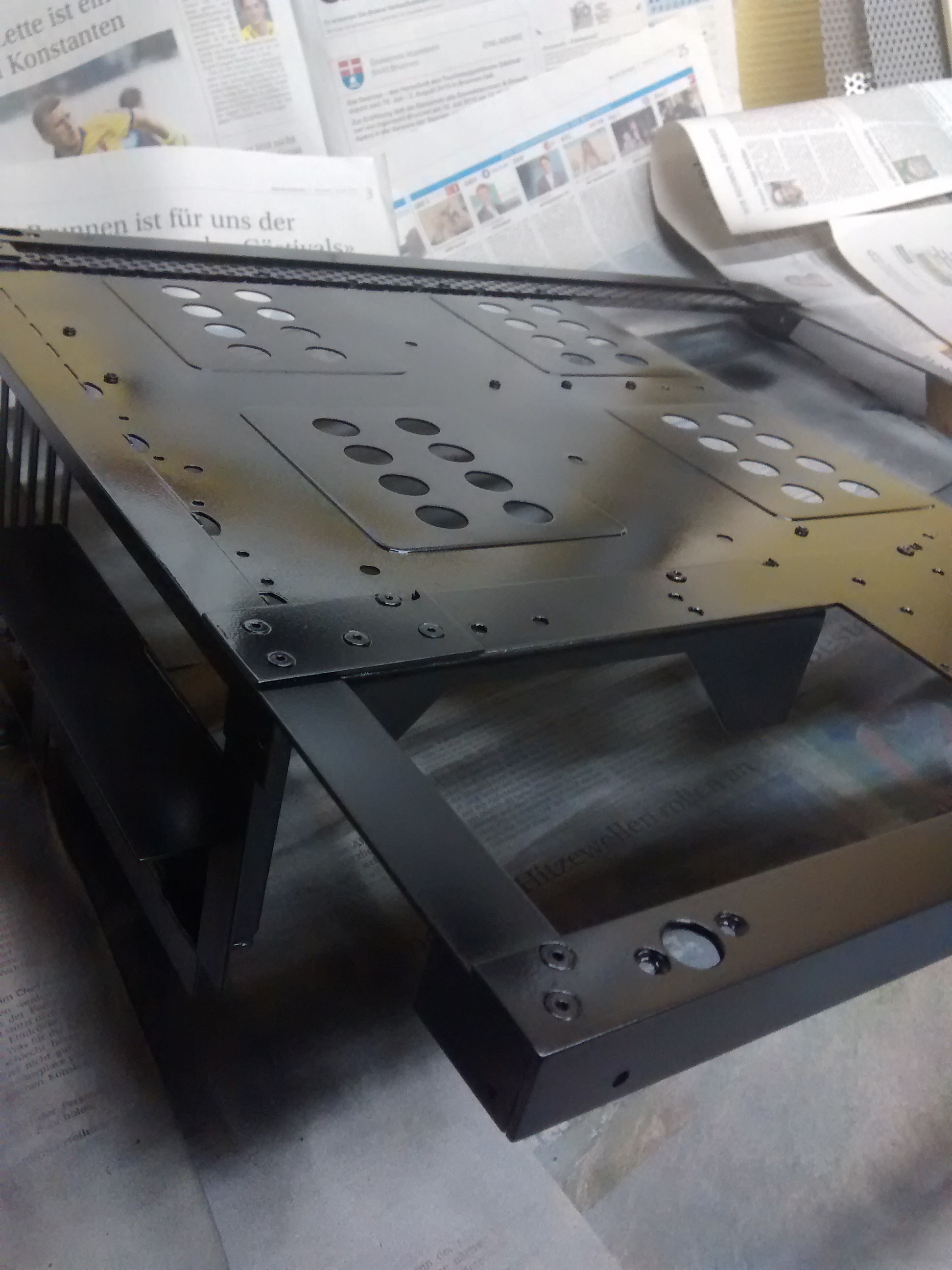

Grundplatte lackiert:

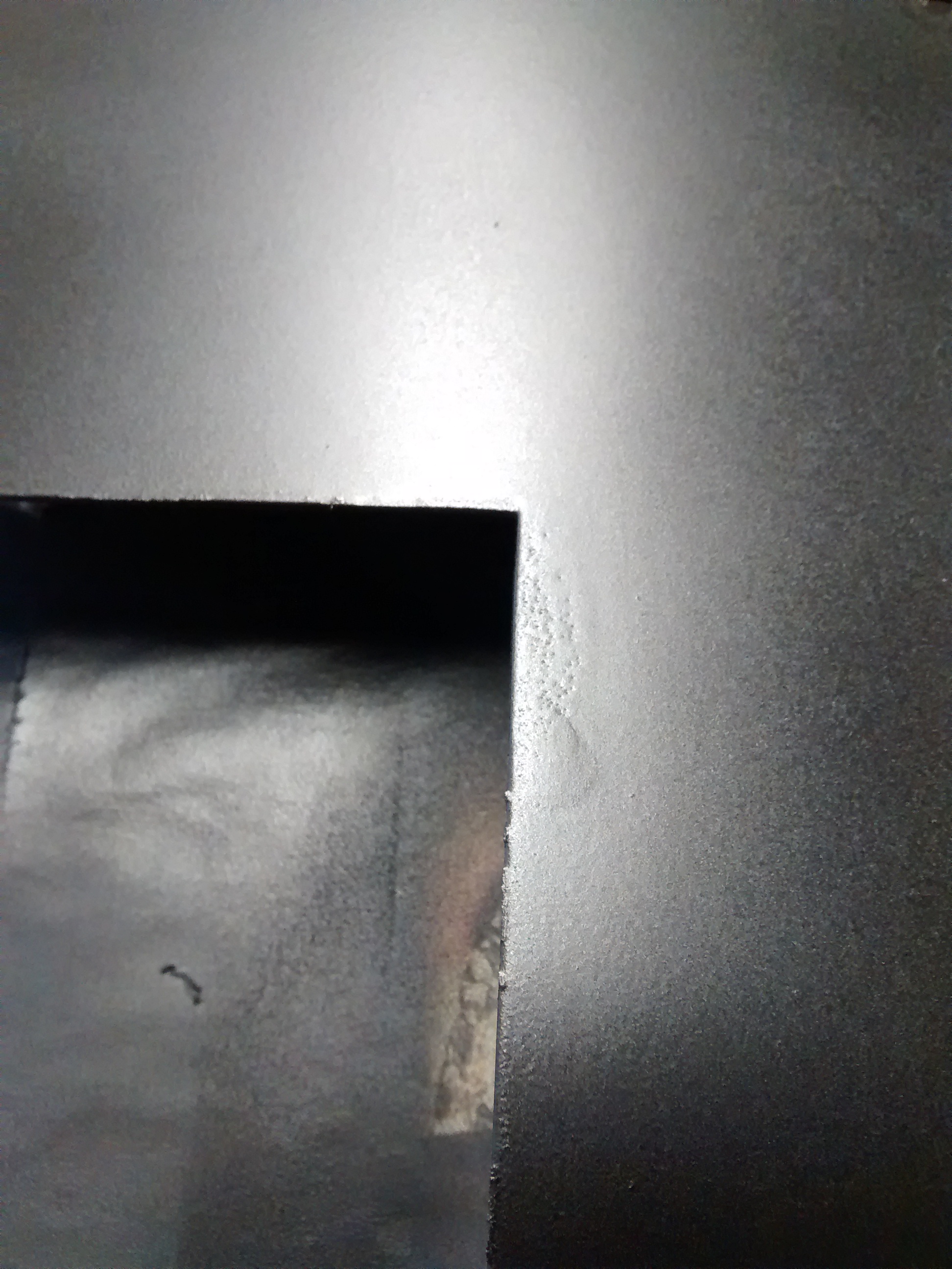

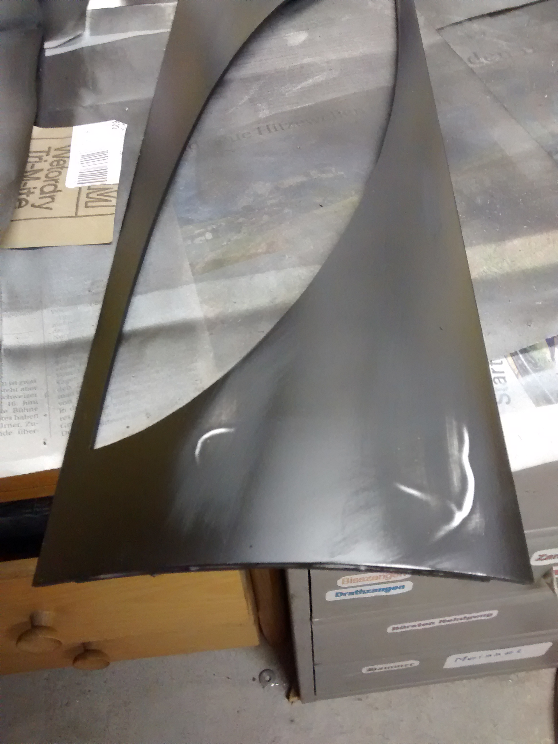

Lackier-Fehler in der Tür:
Konnte einfach noch einmal mittels einem 600er Sandpapier überschliffen werden. Noch einmal drüberlackiert und wieder wie neu. :D
Deckel, Tür und Rückwand lackiert: (Sorry für die :kotz: - Qualität...)
Soweit lief das Lackieren besser als ich gedacht habe. Die Flächen sind ziiemlich gleichmässig. Einziger Wehrmutstropfen sind ein paar kleine Stäubchen, welche mit dem Lack getrocknet sind. Diese sind jedoch nicht sehr gut sichtbar, weshalb ich beschlossen habe, nicht noch einmal zu lackieren.

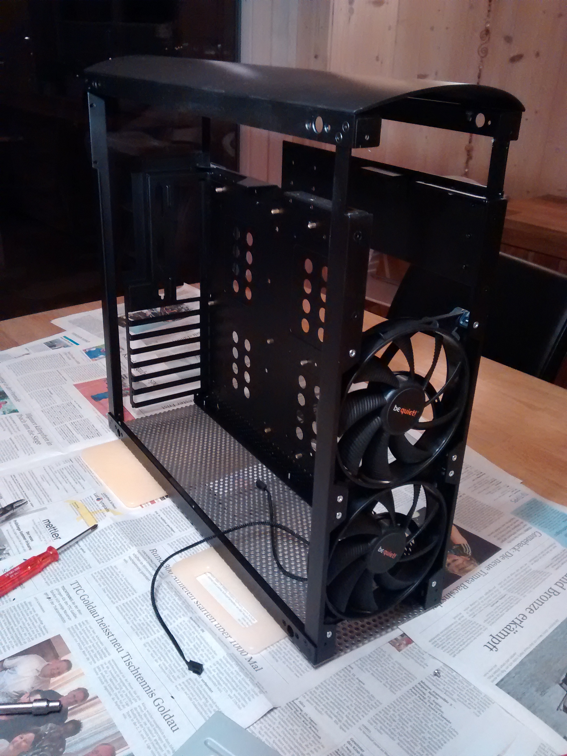

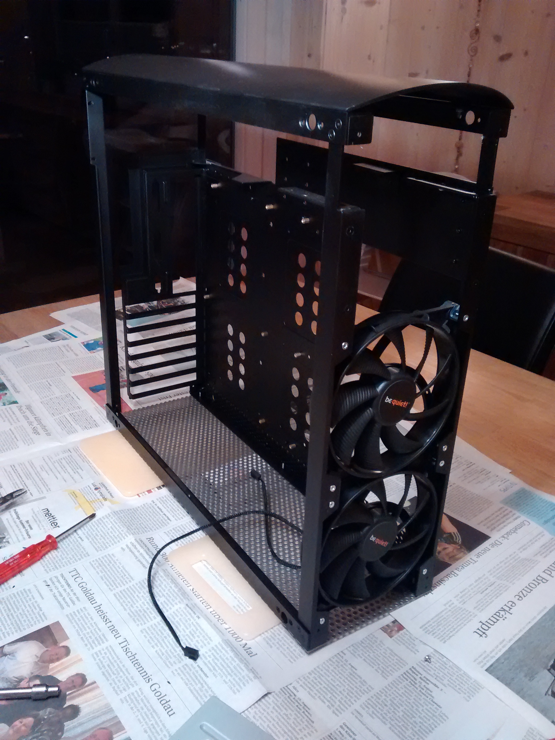

Zusammenbau der Grundelemente; Langsam siehts nach PC aus:
Soweit so gut...
Sauber, sieht richtig gut aus!
Danke, Danke. :)
Leider sieht man auf den Handy-Fotos nicht jedes Detail, dafür sind sie schon komprimiert. :evillol:
Die hochauflösenden Fotos mache ich dann am Schluss. :)

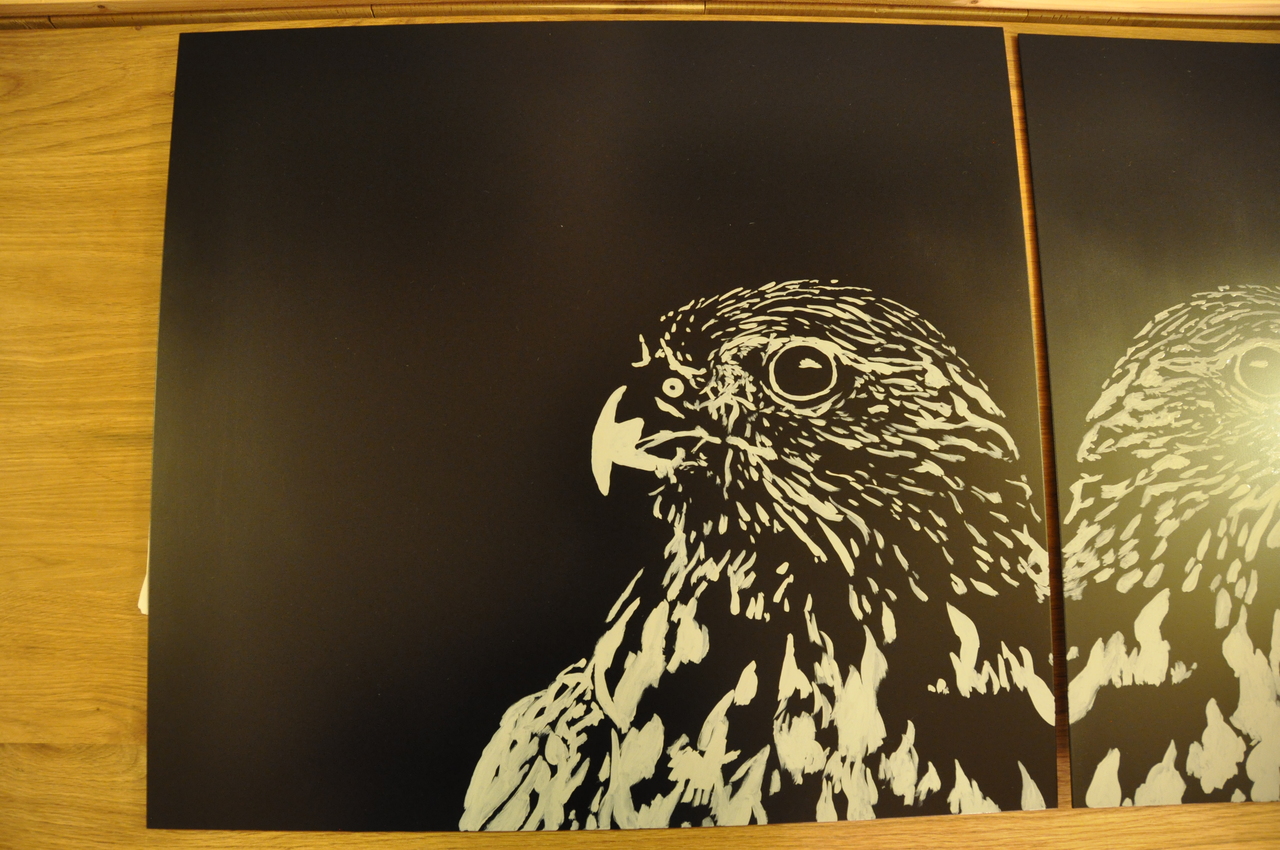

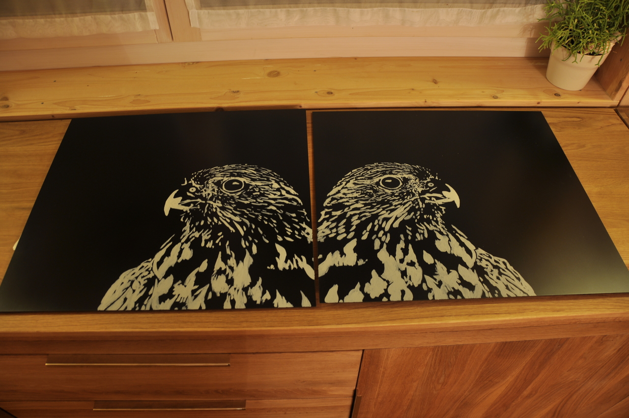

So, ich bin wieder mal ein bisschen weitergekommen mit meinem Projekt; die beiden Seitenteile sind nun soweit fertig.
Ich konnte wieder einmal alte Künste aus dem Zeichnungsunterricht hervorholen... :)

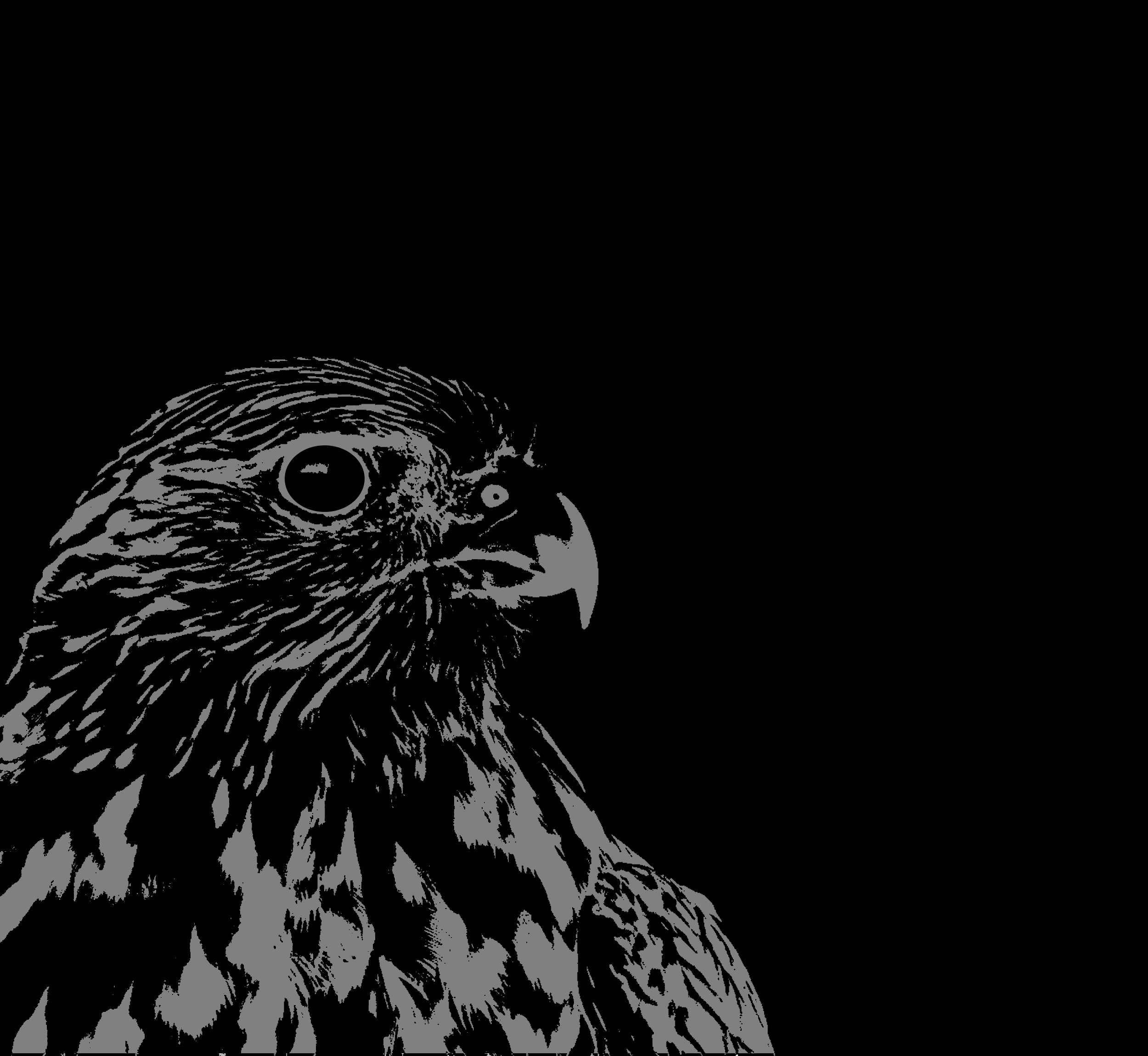

Das Original (vergrössert und ausgeschnitten);
Vermutlich ein weisser Gerfalke (Mischlings-Züchtung):

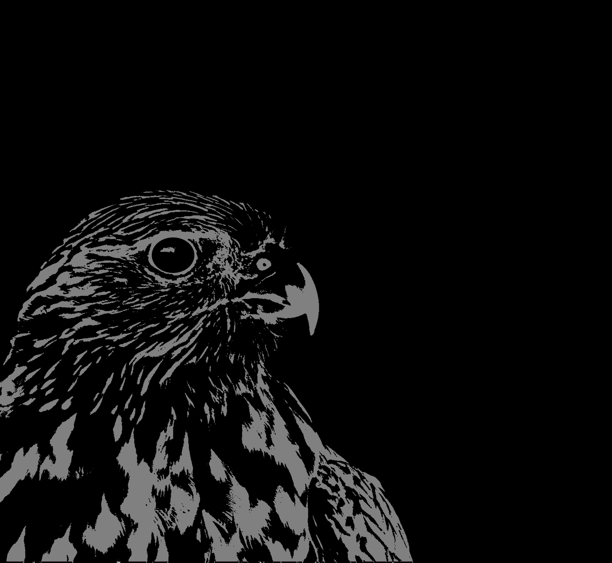

In Gimp abstrahiert:

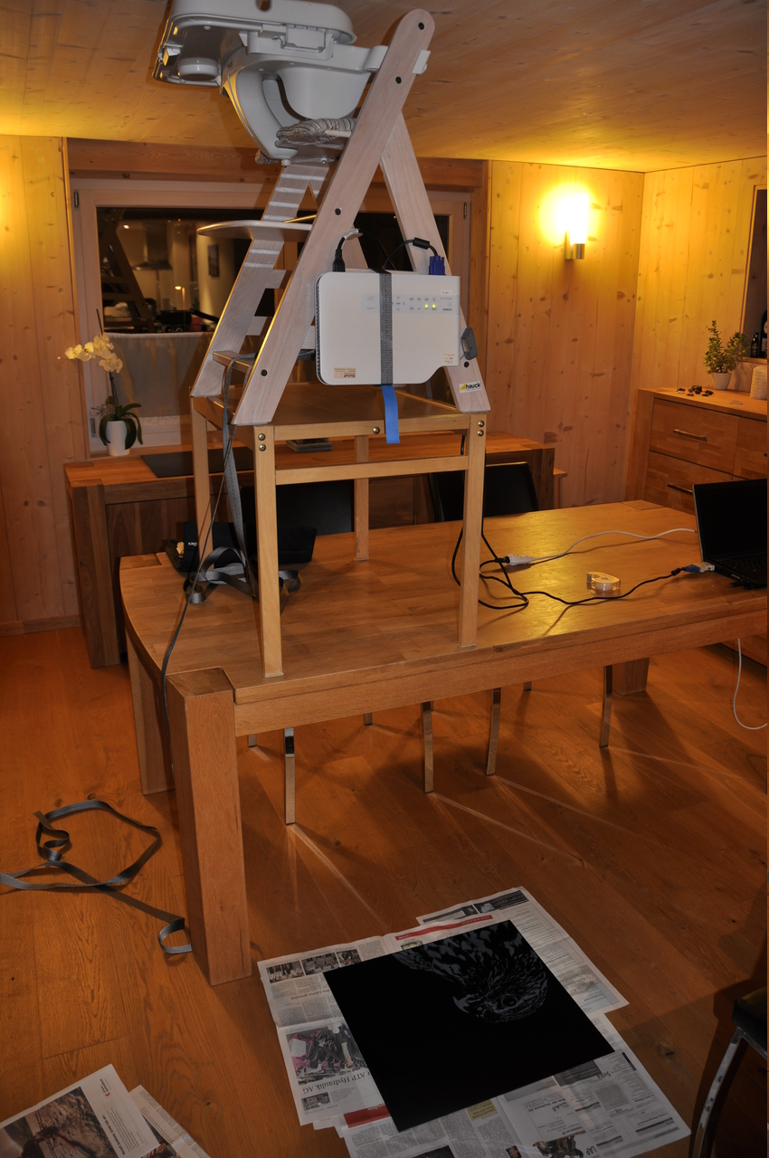

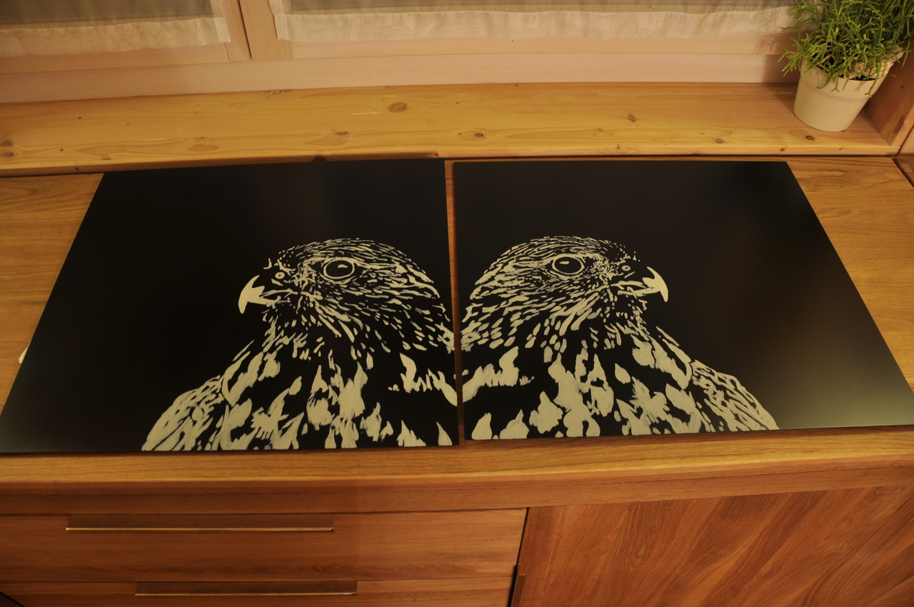

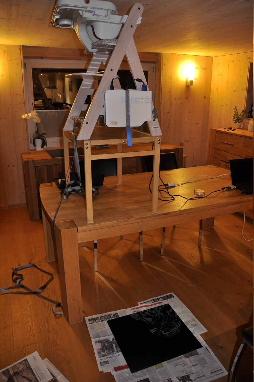

Die Installation (oder "für was man Kindermöbel sonst noch brauchen kann"):

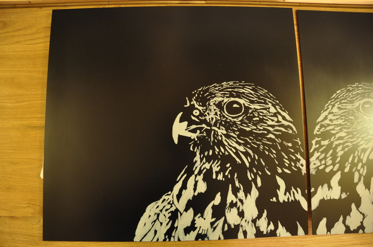

Die beiden Zwillingsfalken aus grauem Lack:
Und im Detail:
Ich bin mit dem Ergebnis zufrieden.
Soweit so gut. :)
Gruss Bu][e
