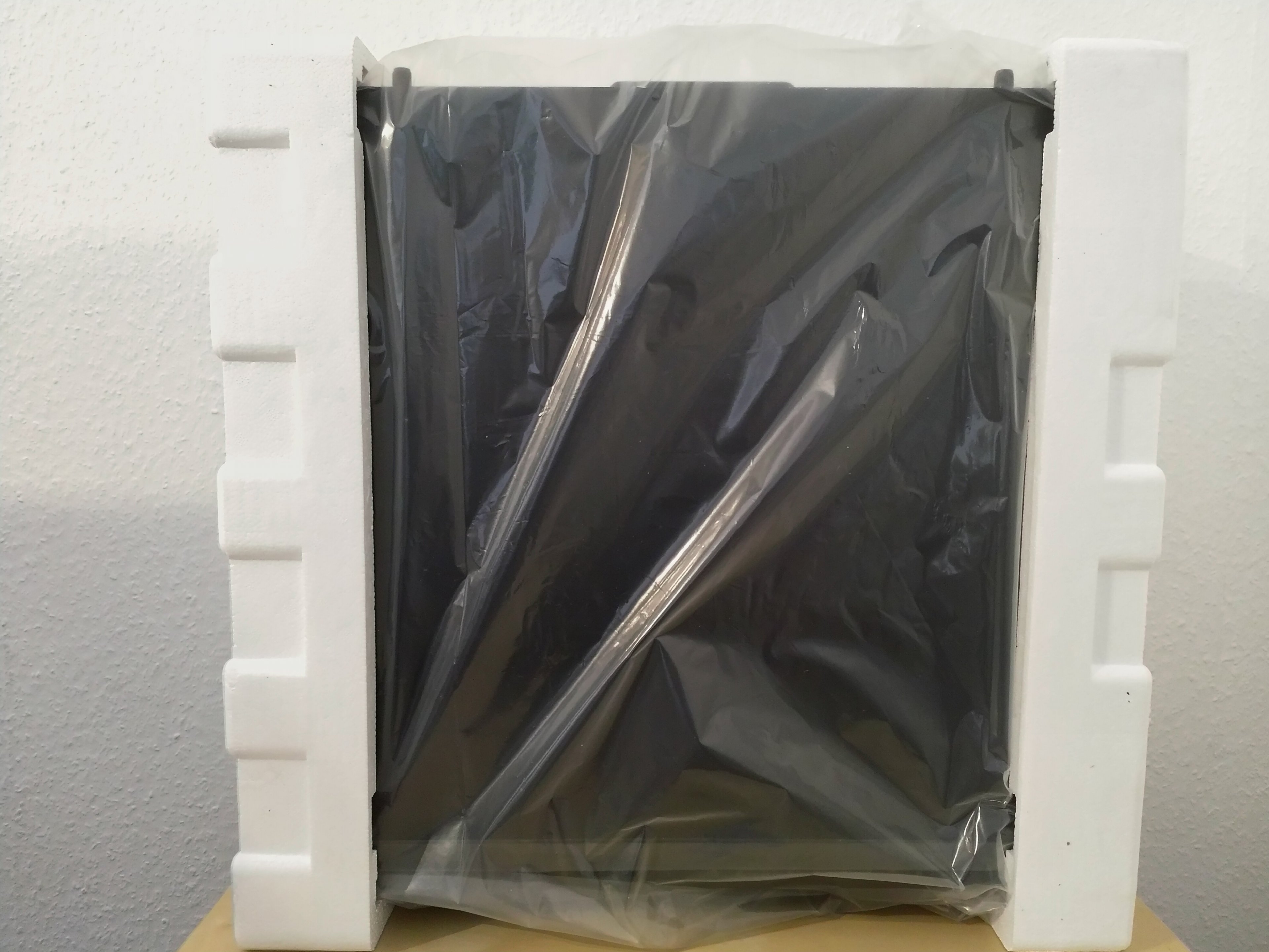

Das Chieftec AL-01B-OP kommt sicher verpackt in einem braunen Karton, auf dem alle wichtigen Information und ein Bild des Gehäuses aufgedruckt sind. Im Inneren der Box und geschützt durch eine Folie und Styropor findet man dann den Tower.

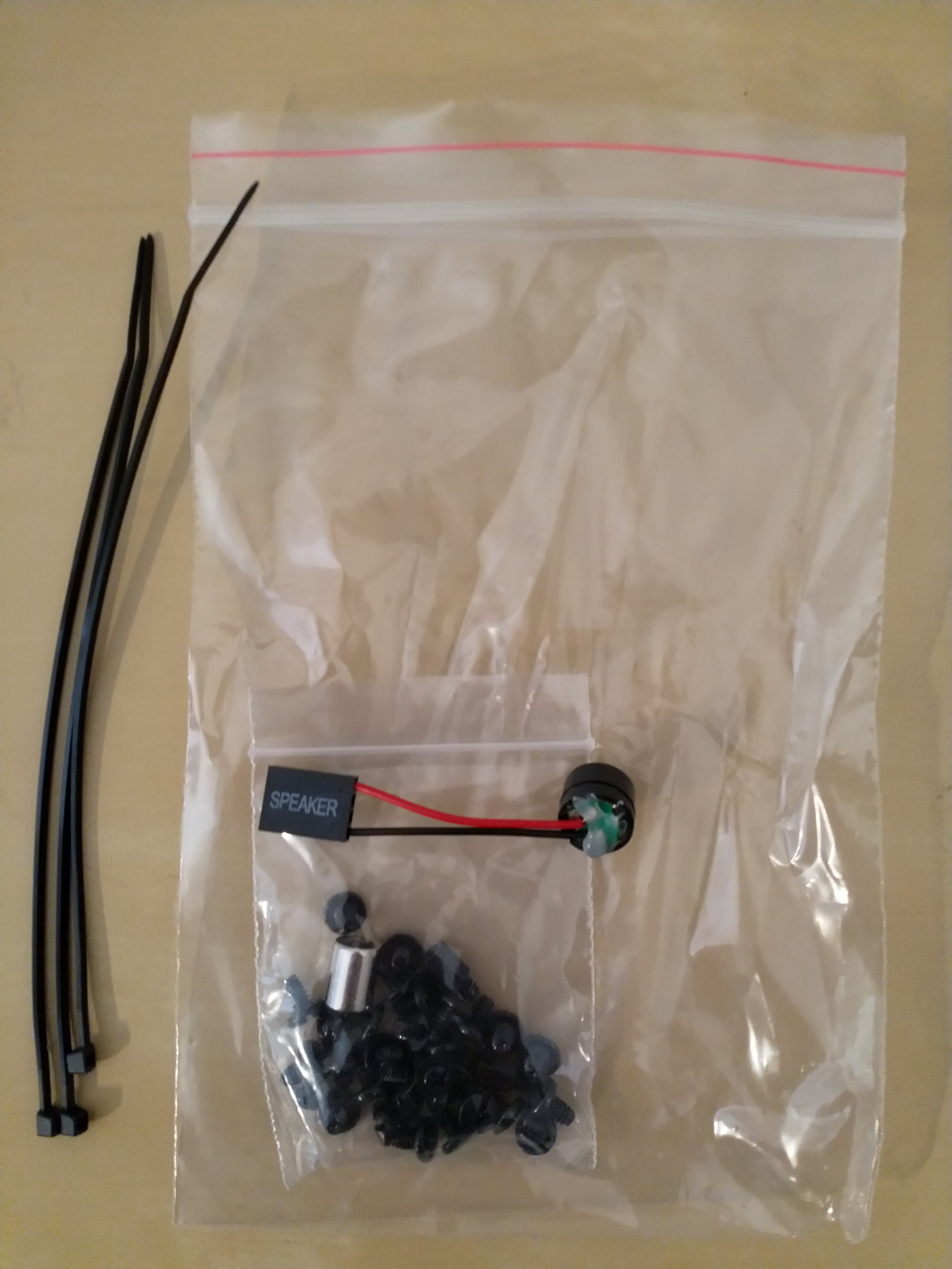

Im Lieferumfang befinden sich drei lange Kabelbinder, ein Tool zur Montage der Abstandshalter, ein Mainboard-Speaker, sowie alle wichtigen Schrauben die zur Montage benötigt werden.

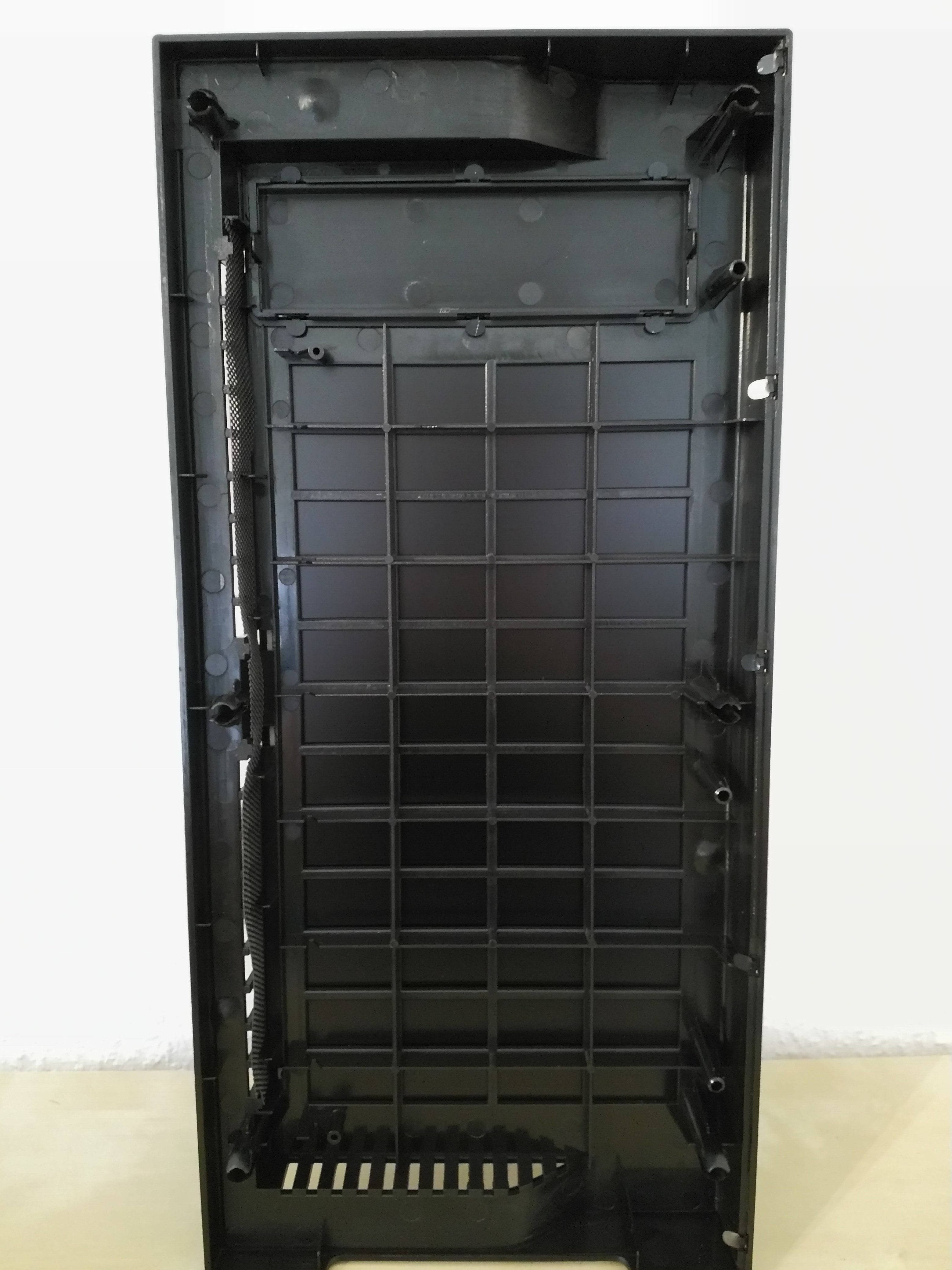

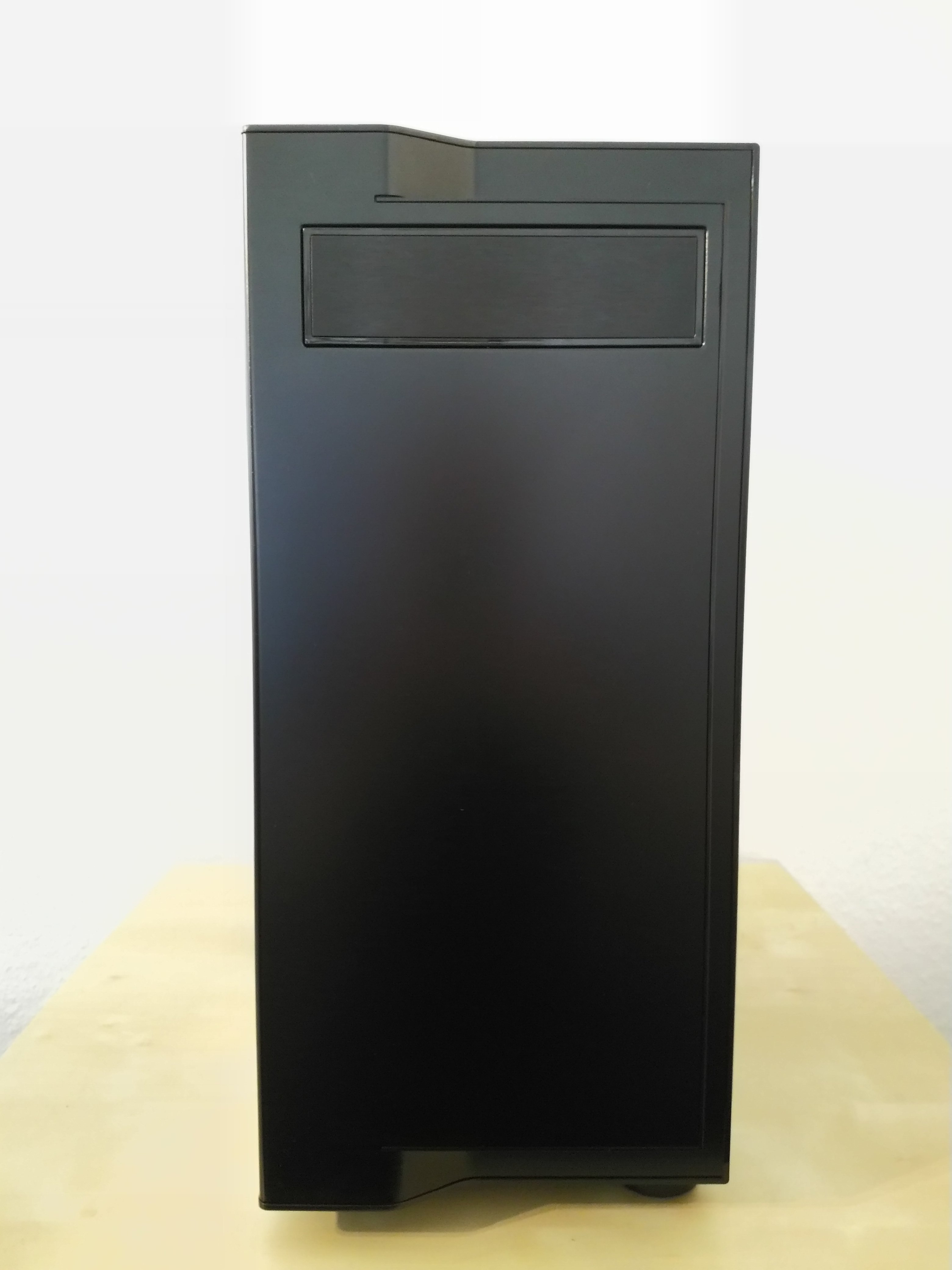

Das Äußere des Midi-Towers ist sehr schlicht und unauffällig gestaltet. Das Frontteil ist aus Kunststoff gefertigt und eine Mischung aus Klavierlack und der Optik von gebürstetem Aluminium. Im oberen Bereich der Frontpartie findet man einen externen 5,25“- Schacht. Zieht man die Front ab, finden sich dahinter die Montagemöglichkeiten für bis zu drei 120mm- bzw. zwei 140mm-Lüfter. Der dritte 120mm-Lüfter kann allerdings nur installiert werden, wenn kein DVD-Laufwerk eingebaut ist. Obwohl das Frontteil aus Kunststoff gefertigt ist, wirkt es durch die Aluminium-Optik sehr wertig und stabil. Auffällig sind hier aber die recht eingeschränkten Belüftungsmöglichkeiten. Wie viele andere Hersteller auch, hat Chieftec die Öffnungen seitlich am Frontteil angebracht. Allerdings gibt es beim Falcon nur Öffnungen auf der linken und unteren Seite. Ob sich das negativ auf den Airflow auswirkt, werde ich in Abschnitt 5 näher untersuchen.
IMG_20180910_150512.jpgIMG_20180910_151137.jpgIMG_20180910_151227.jpgIMG_20180910_151242.jpg

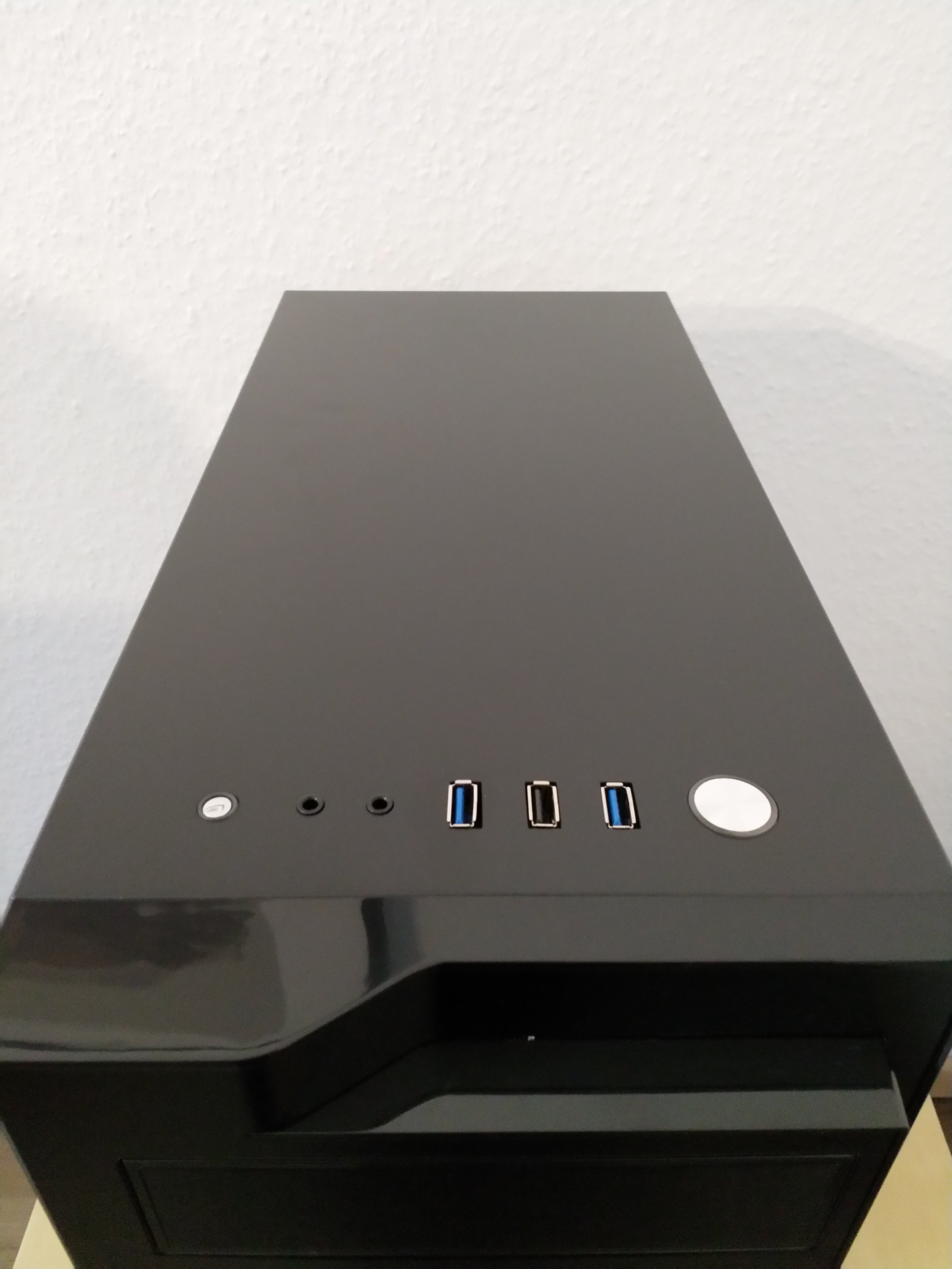

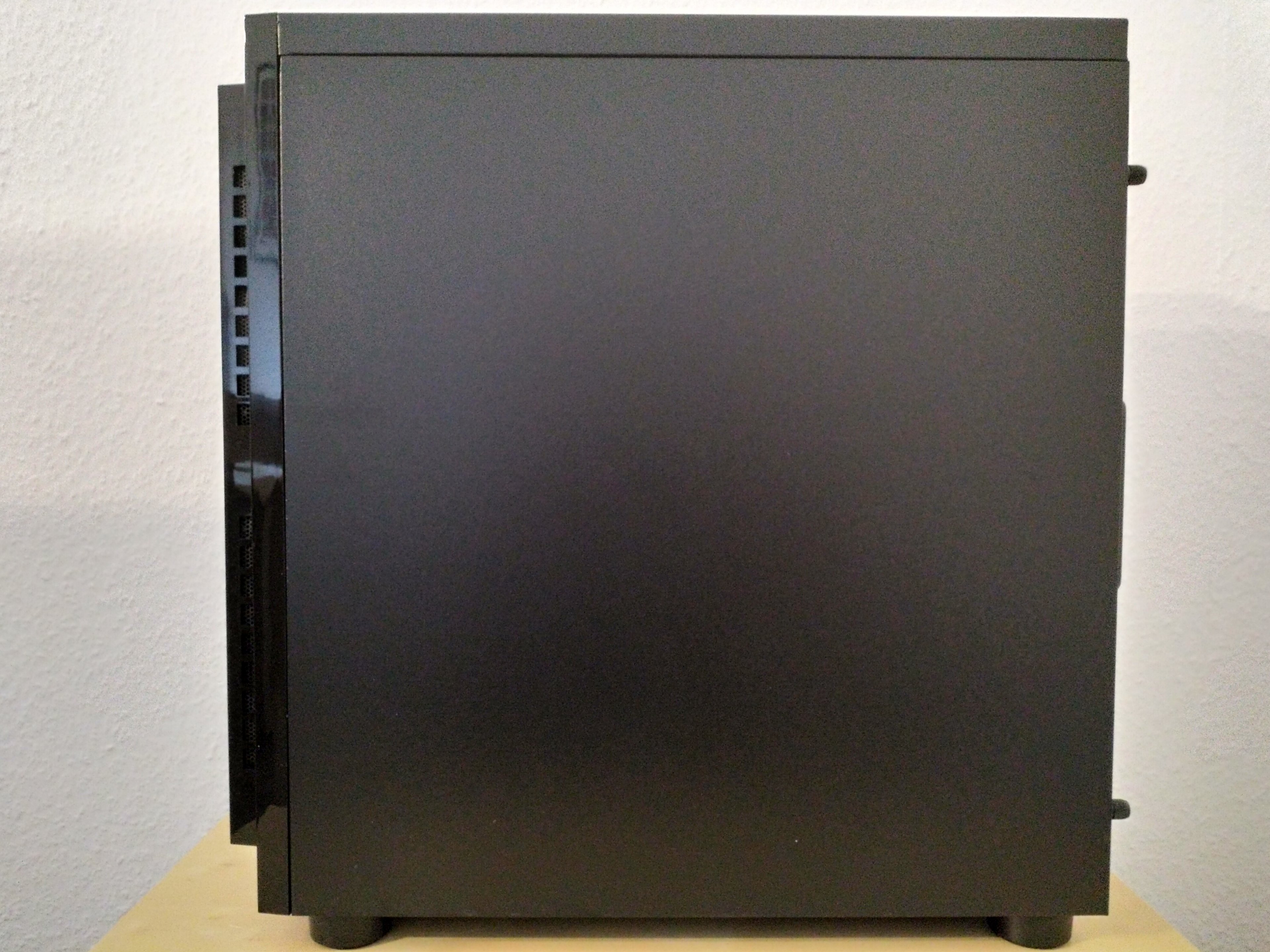

Der Deckel ist schlicht und komplett geschlossen. Das I/O-Panel ist im vorderen Bereich der Deckelpartie angebracht. Vorhanden sind hier zwei USB 3.0-Anschlüsse, ein USB 2.0-Anschluss, ein Kopfhörer- bzw. Mikrofon-Anschluss, sowie ein Power-Schalter (weiß beleuchtet) und ein Reset-Knopf. Beide Schalter haben eine angenehme Haptik.

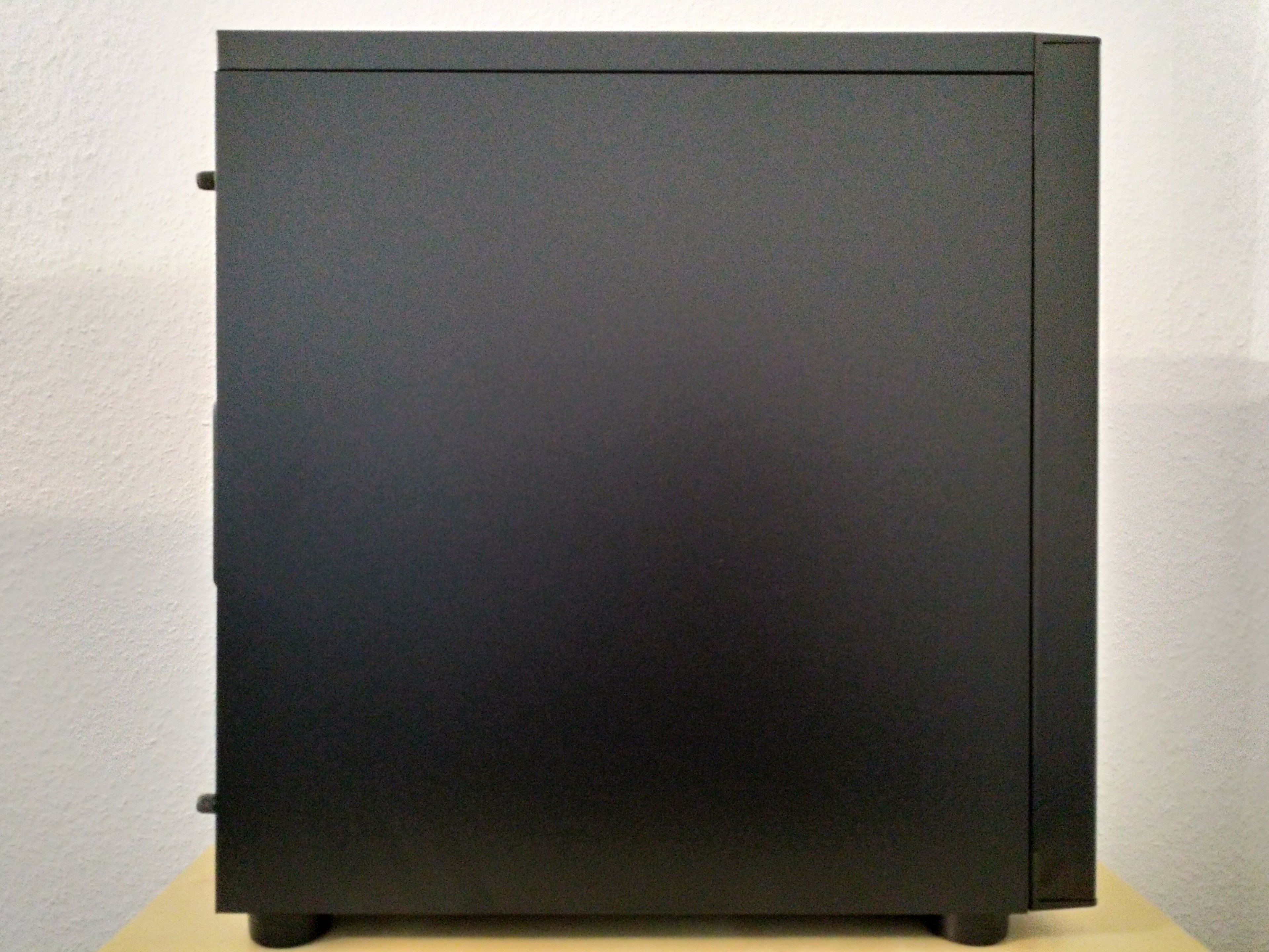

Die Seitenteile sind beide komplett geschlossen und werden mit Rändelschrauben befestigt. Des Weiteren verfügen beide Seiten über praktische Griffmulden. Die Stabilität der Seitenteile ist für den veranschlagten Preis in Ordnung.

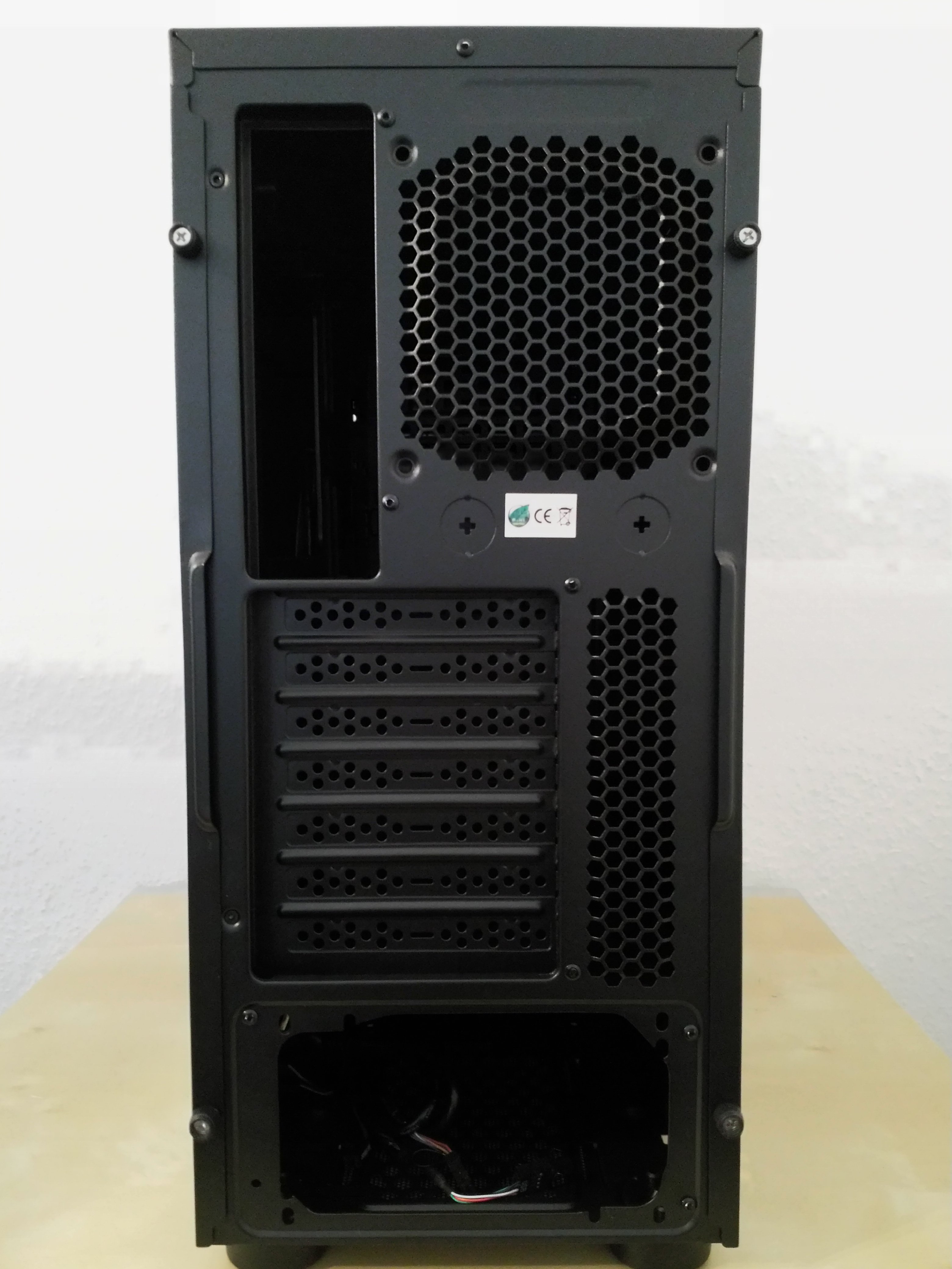

An der Rückseite zeigt sich das Erscheinungsbild eines normalen Midi-Gehäuses. Das Netzteil wird unten montiert, darüber finden sich 7 PCI-Erweiterungslots und die Öffnung für die I/O-Blende. Zuletzt findet man an der Rückseite noch die Montagemöglichkeit für einen weiteren 120mm-Lüfter.

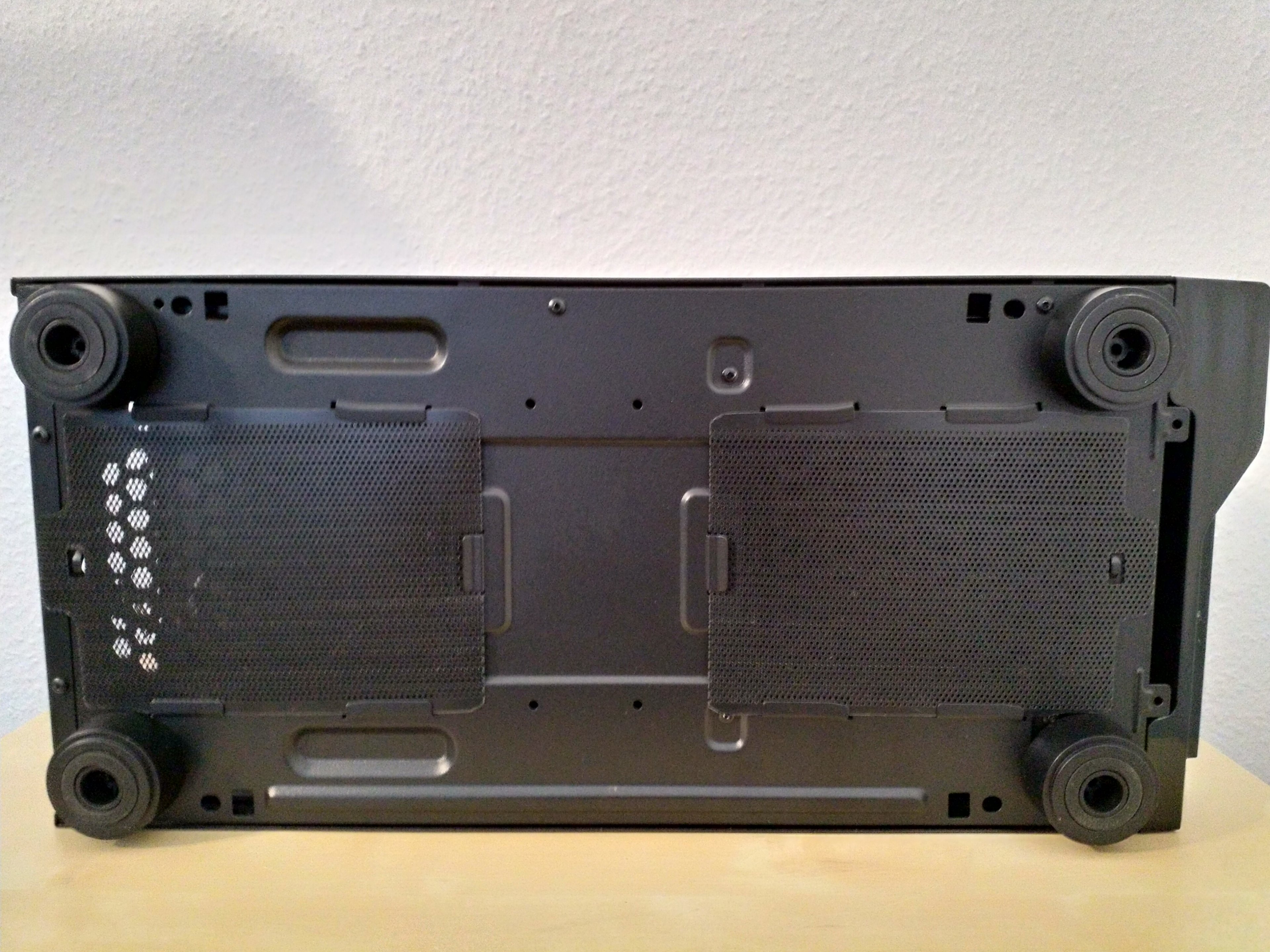

An der Unterseite wurden zwei Staubfilter aus Mesh-Gitter angebracht. Die Gitter besitzen an den Rändern eine Auszugslasche und etwas dickeres Material. Dadurch lassen sich die Filter nach hinten bzw. nach vorne ausziehen. Da dieser Prozess aber immer noch recht schwerfällig ist, muss das Gehäuse bei der Reinigung der Staubfilter definitiv auf den Kopf oder die Seite gelegt werden. Damit das Netzteil auch genügend Luft bekommt, steht das Gehäuse auf vier Kunststoff-Füßen mit einer Schicht Gummi zur Entkopplung. Die Füße wirken stabil uns lassen das Gehäuse sicher stehen.

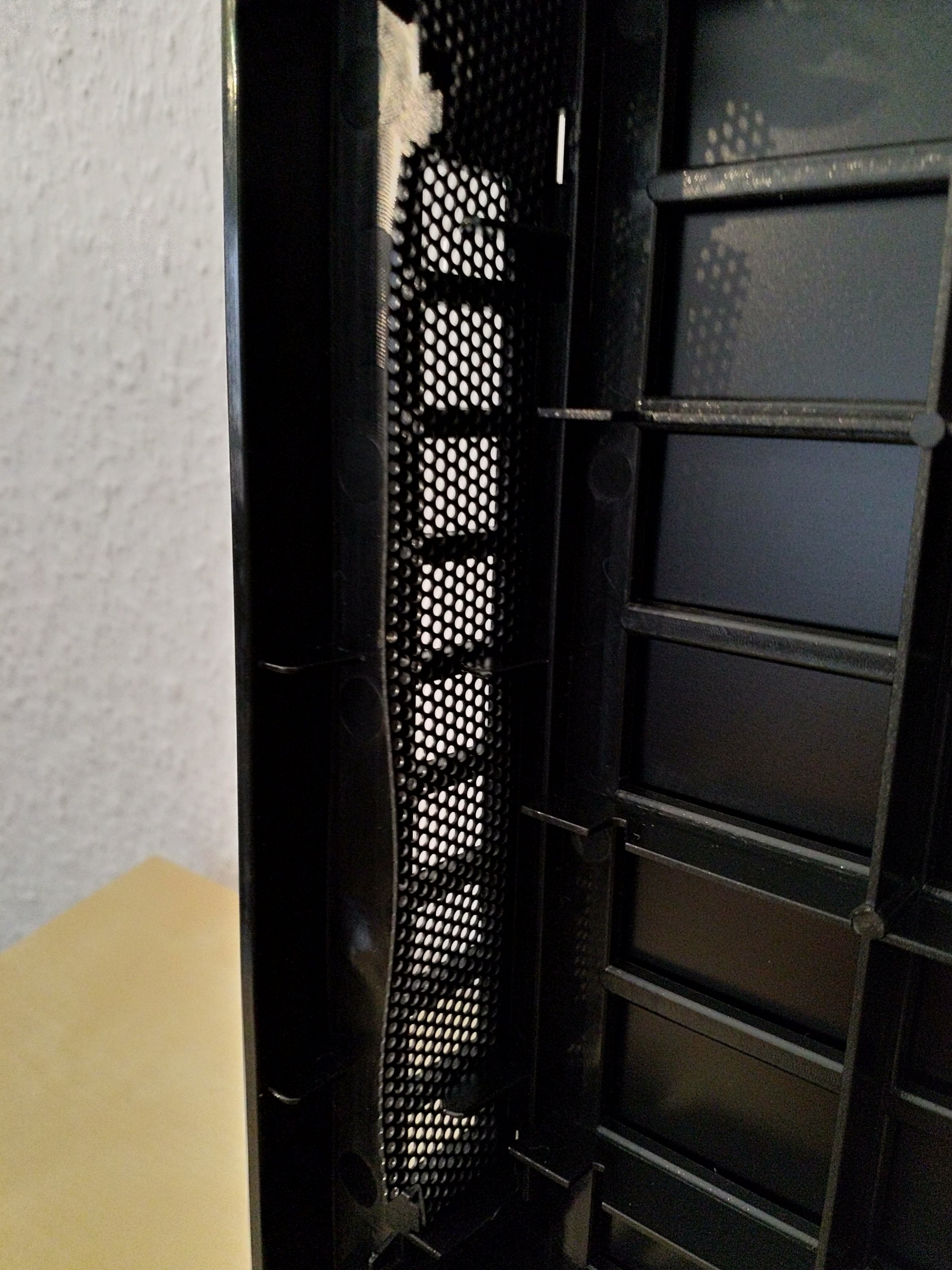

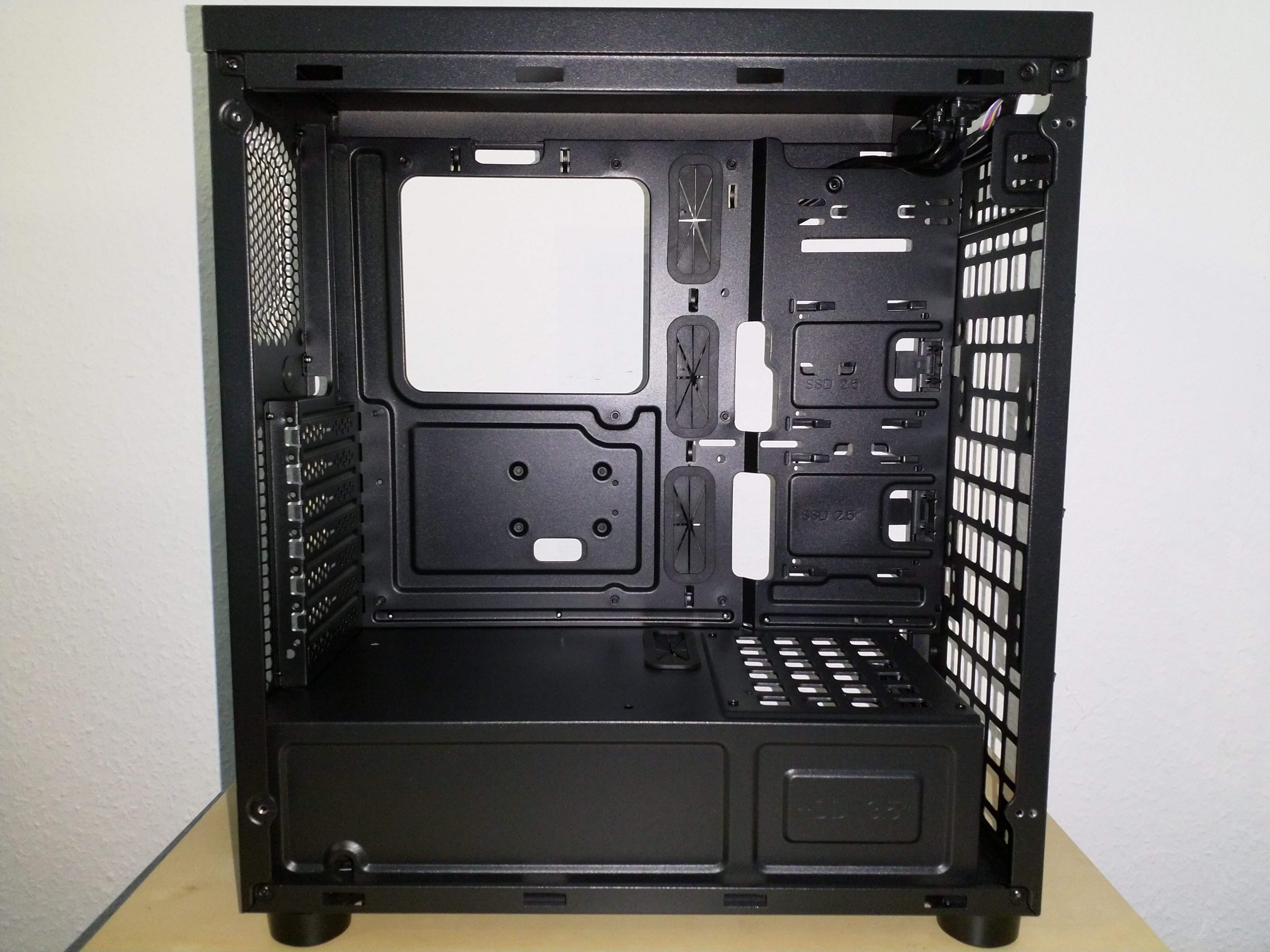

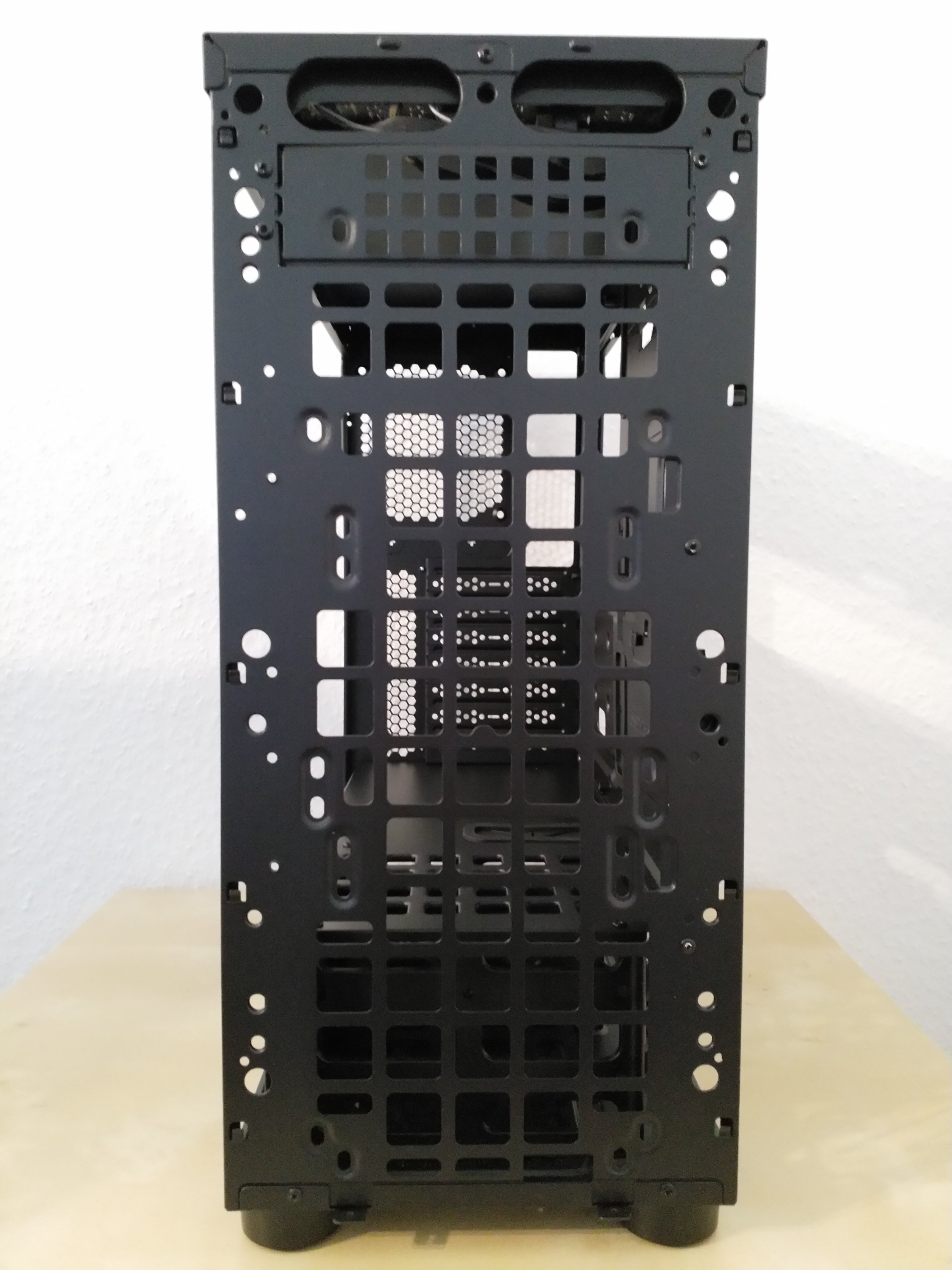

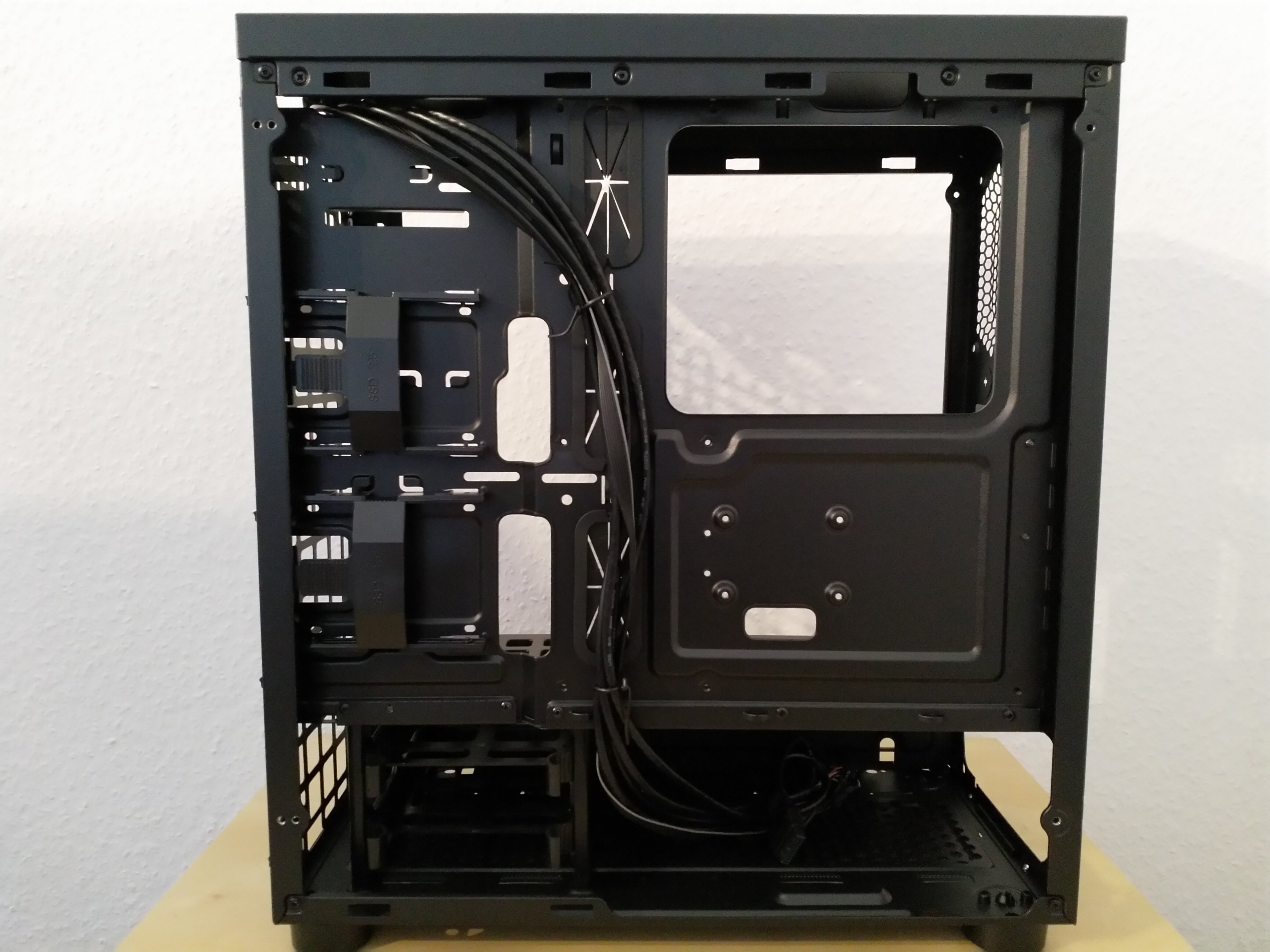

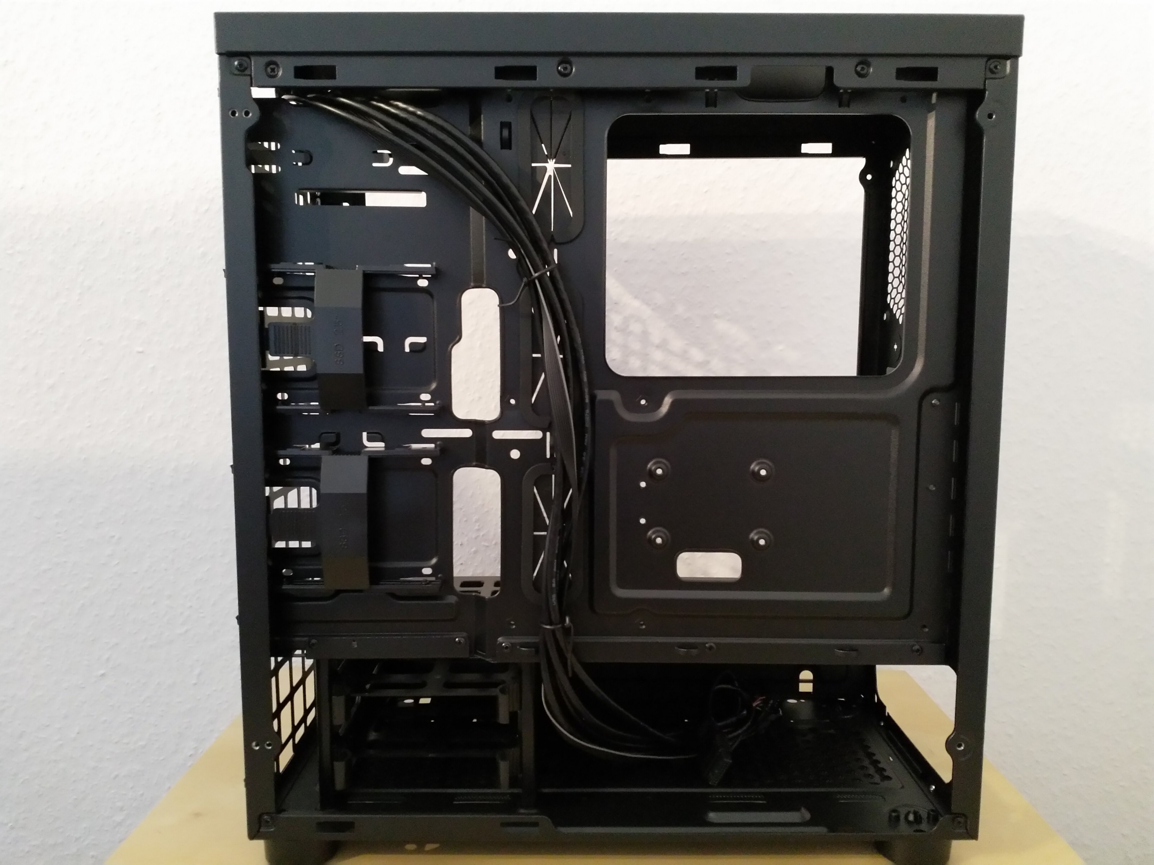

Die allgemeine Verarbeitung im Inneren ist gut. Es sind keine scharfen Kanten und Verarbeitungsfehler zu finden. Auch der Innenraum des AL-01B-OP ist komplett schwarz gehalten. Chieftec verwendet bei diesem Gehäuse einen sehr offenen Aufbau. Alle Kabel des I/O-Panels sind, mit Ausnahme der Kabelenden, schwarz gehalten.

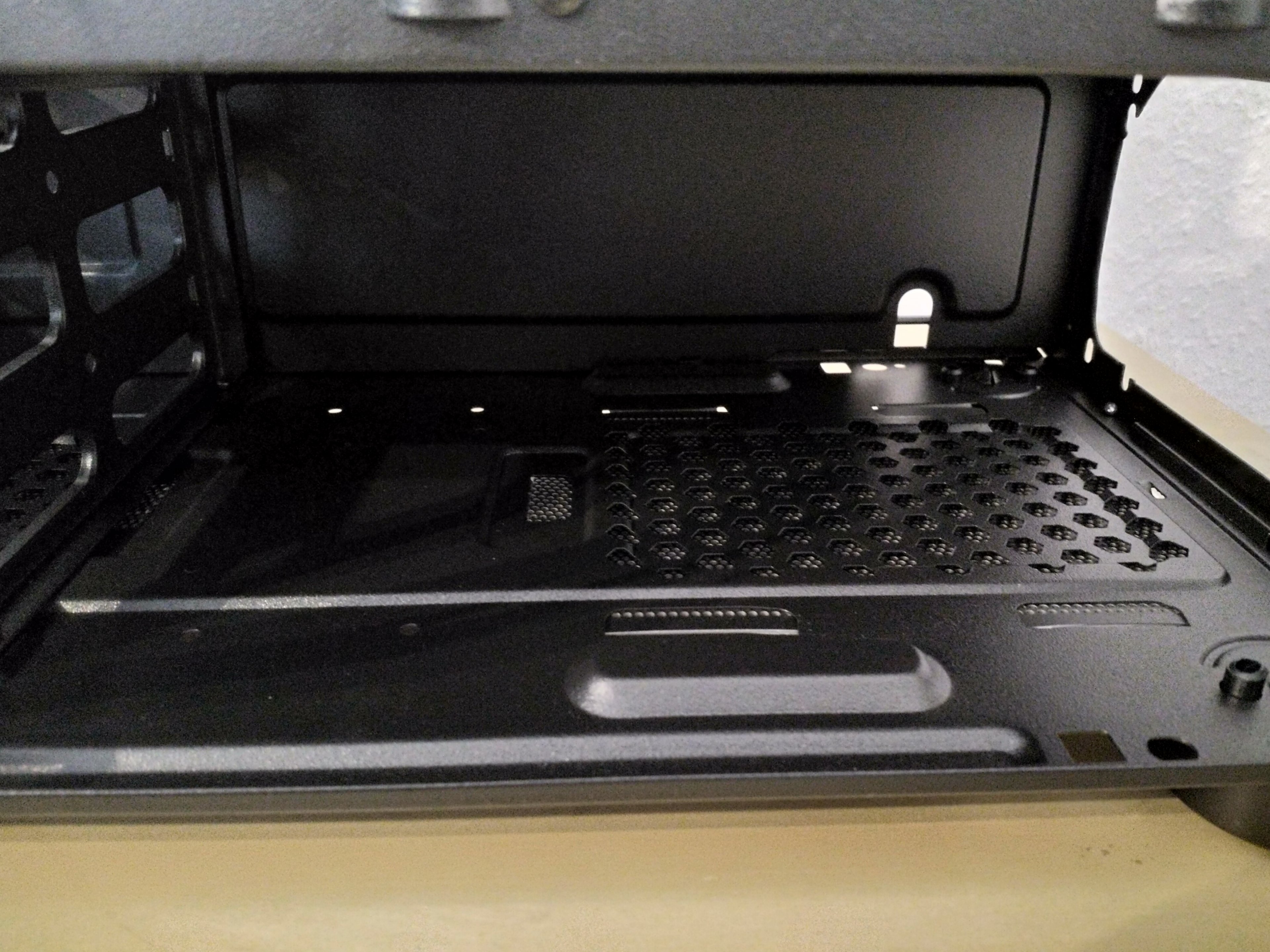

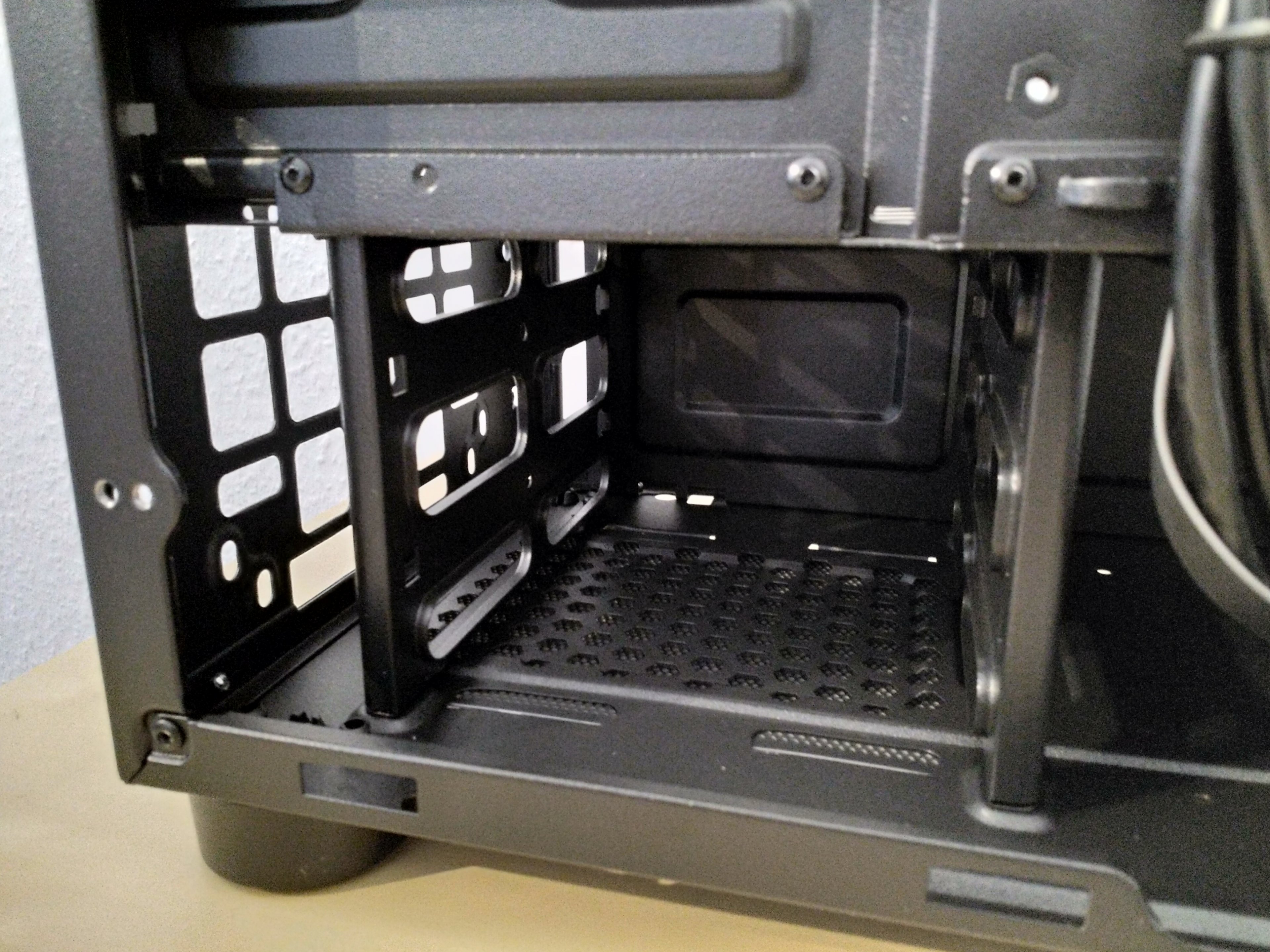

Wie bereits erwähnt ist das Falcon-Gehäuse ist im Inneren sehr offen gestaltet. Hinter den Frontlüftern befinden sich keine Käfige sodass die Lüfter die Luft ungehindert in den Innenraum befördern können. Im unteren Bereich hat Chieftec eine schlichte Netzteilabdeckung angebracht. Diese deckt den kompletten unteren Bereich ab. Außerdem verfügt die Blende über eine große gummierte Öffnung für Kabel und Belüftungsöffnungen oberhalb des Festplattenkäfigs. Rund um die Montagefläche des Mainboards befinden sich weitere, ausreichend dimensionierte Kabeldurchführungen. Diese Durchführungen besitzen teilweise stabile Gummierungen. Das Mainboardtray wurde zudem mit einem sehr großen Ausschnitt für die CPU-Kühler-Montage ausgestattet.

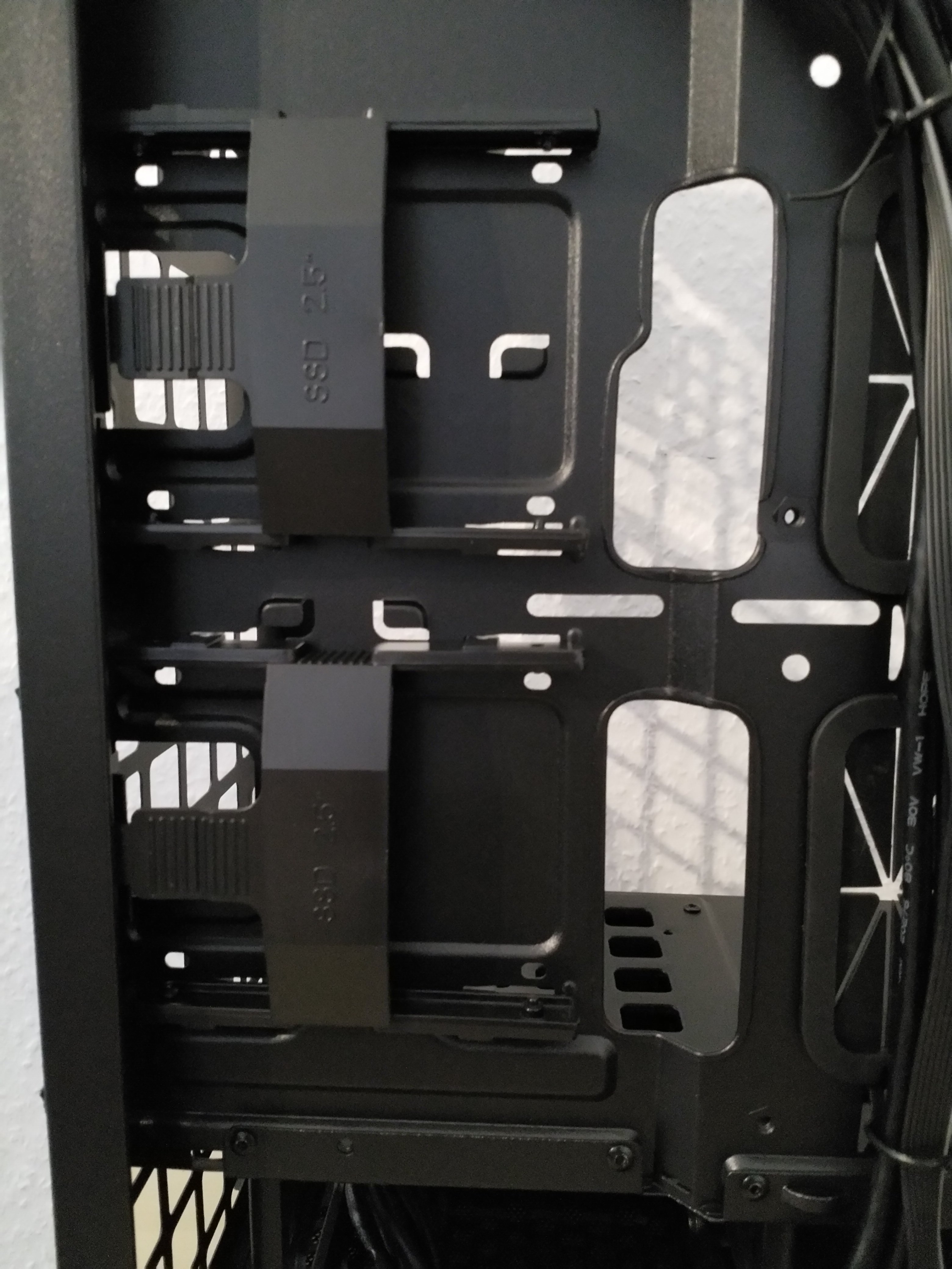

Zur Befestigung des externen 5,25"-Laufwerks sind ein Schraubendreher und Schrauben notwendig. Auf der Rückseite und versteckt unter der Netzteilabdeckung befindet sich ein Festplattenkäfig für zwei 2,5“/3,5“-Festplatten. Die verwendeten Rahmen sind aus Kunststoff, dienen zur werkzeuglosen Montage (nur für 3,5“) und besitzen keine Entkopplung. Über dem eigentlichen Laufwerkskäfig hat Chieftec noch zwei weitere Montagemöglichkeiten für 2,5“-Datenspeicher angebracht. Auch hier erfolgt die Befestigung ohne Werkzeug.
Das Netzteil wird am Boden und ohne jegliche Entkopplung montiert.

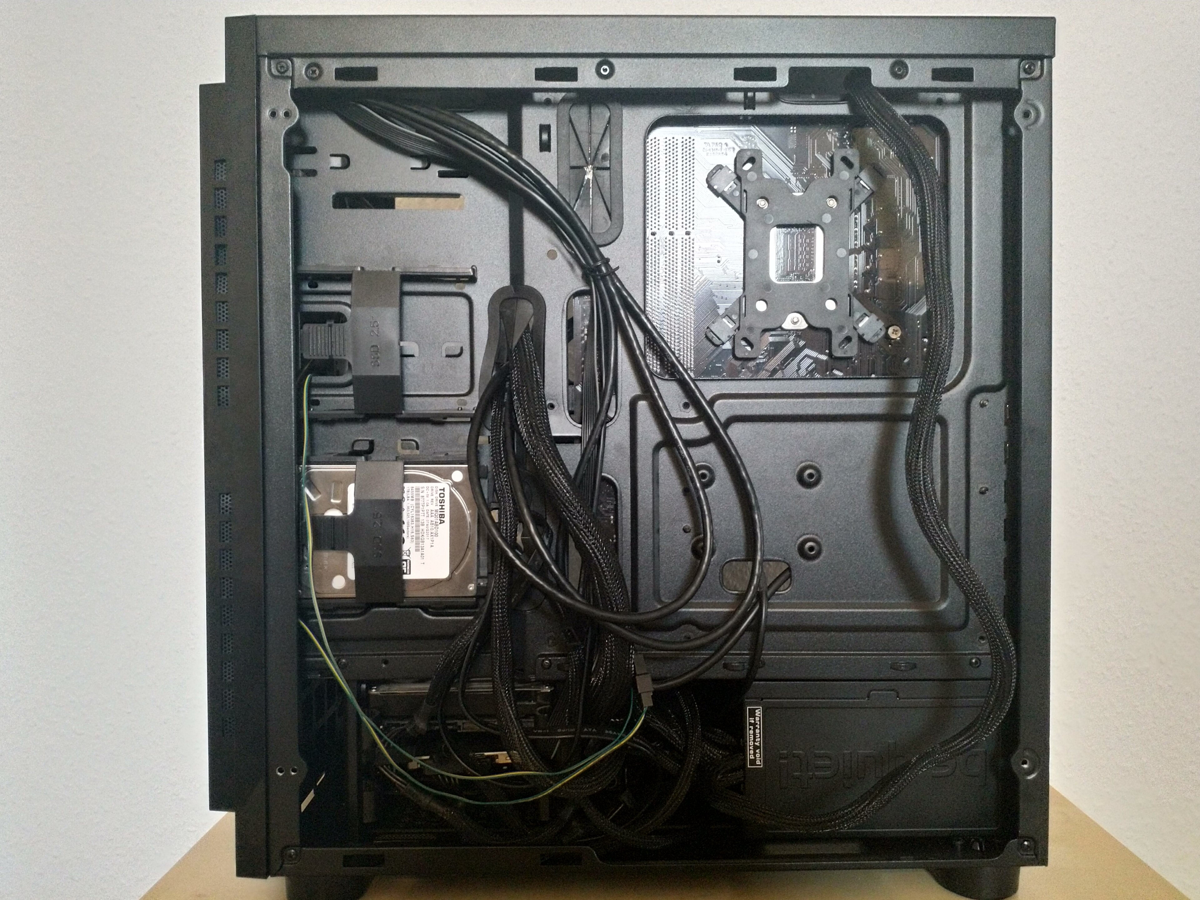

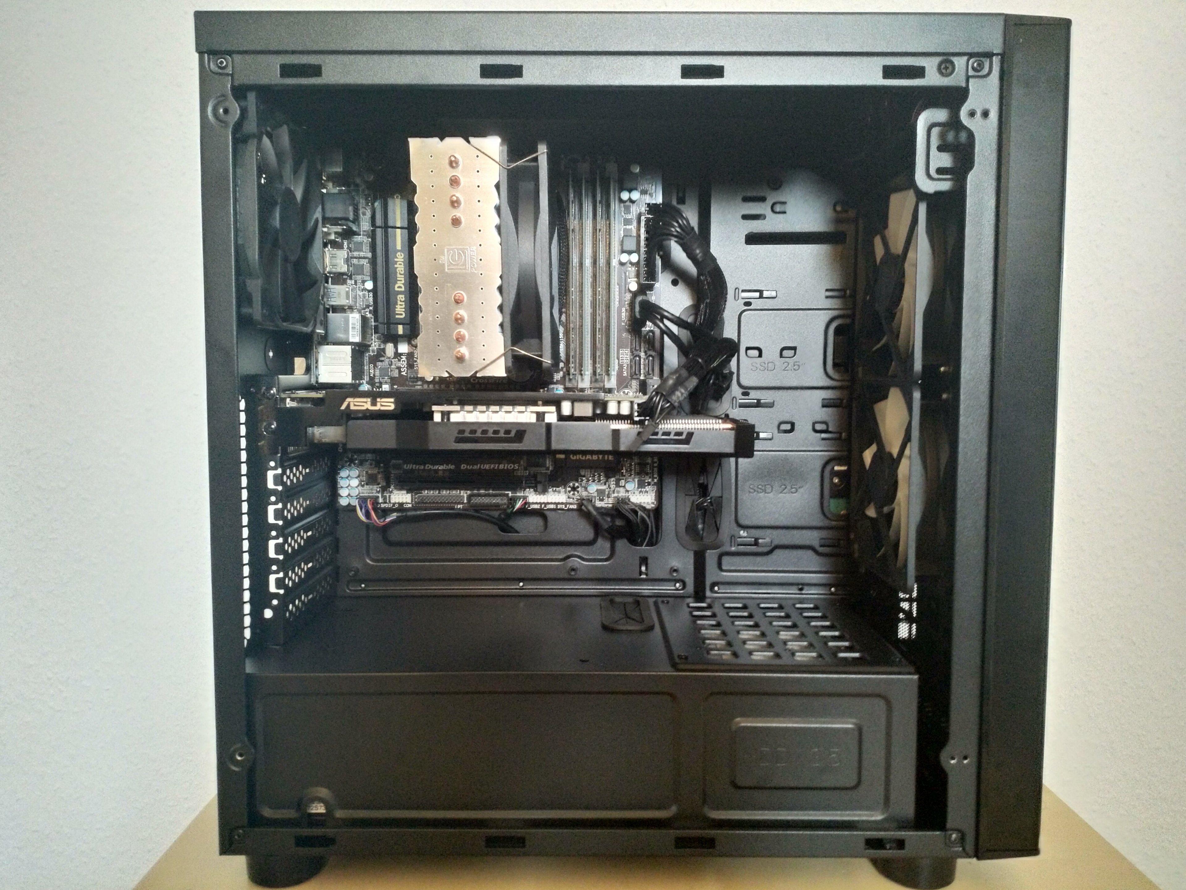

Durch den offenen Aufbau bietet das Gehäuse viel Platz für Hardware. Auch mit großen Händen waren Zusammenbau und Verkabelung sehr schnell erledigt.
Die von mir verwendete Hardware findet im AL-01B-OP locker Platz. Entgegen der Angabe von maximal 150mm für den CPU-Kühler, hat in meinem Fall sogar der 152mm hohe LC-Power Cosmo Cool LC-CC-120 gepasst und hatte sogar noch etwas Platz zum Seitenteil. Grafikkarten dürfen maximal 350mm lang sein. Damit sollte nahezu jeder Grafikbeschleuniger in dieses Gehäuse passen. Da der Laufwerkskäfig vernietet ist, darf das verwendete Netzteil höchstens 190mm lang sein.
Bei der Verkabelung der Komponenten sind grundsätzlich keine Probleme aufgetreten. Im unteren Bereich des Gehäuses ist genug Platz um überflüssige Kabel zu verstauen. Zudem sind an diversen Punkten auch Laschen für Kabelbinder vorhanden. Etwas schade ist es aber, dass die gummierten Kabelöffnungen an den Stellen angebracht wurden, die vermutlich in 80-90% der Fälle vom Mainboard verdeckt werden. Die Gummierungen lassen sich zwar herausnehmen und in den anderen Kabelöffnungen befestigen, da diese Öffnungen aber eine andere Form haben, sitzen die Manschetten anschließend nicht perfekt.

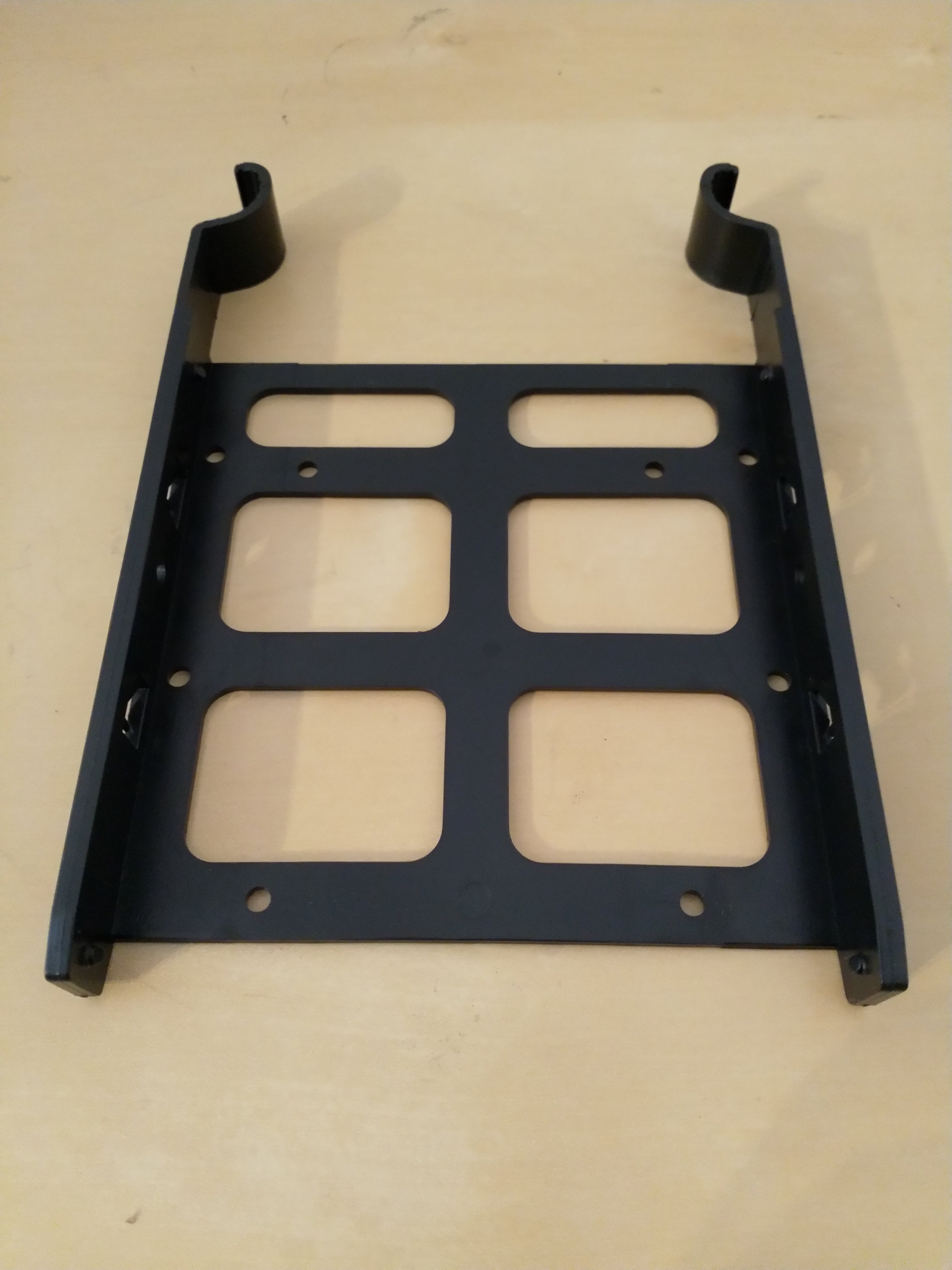

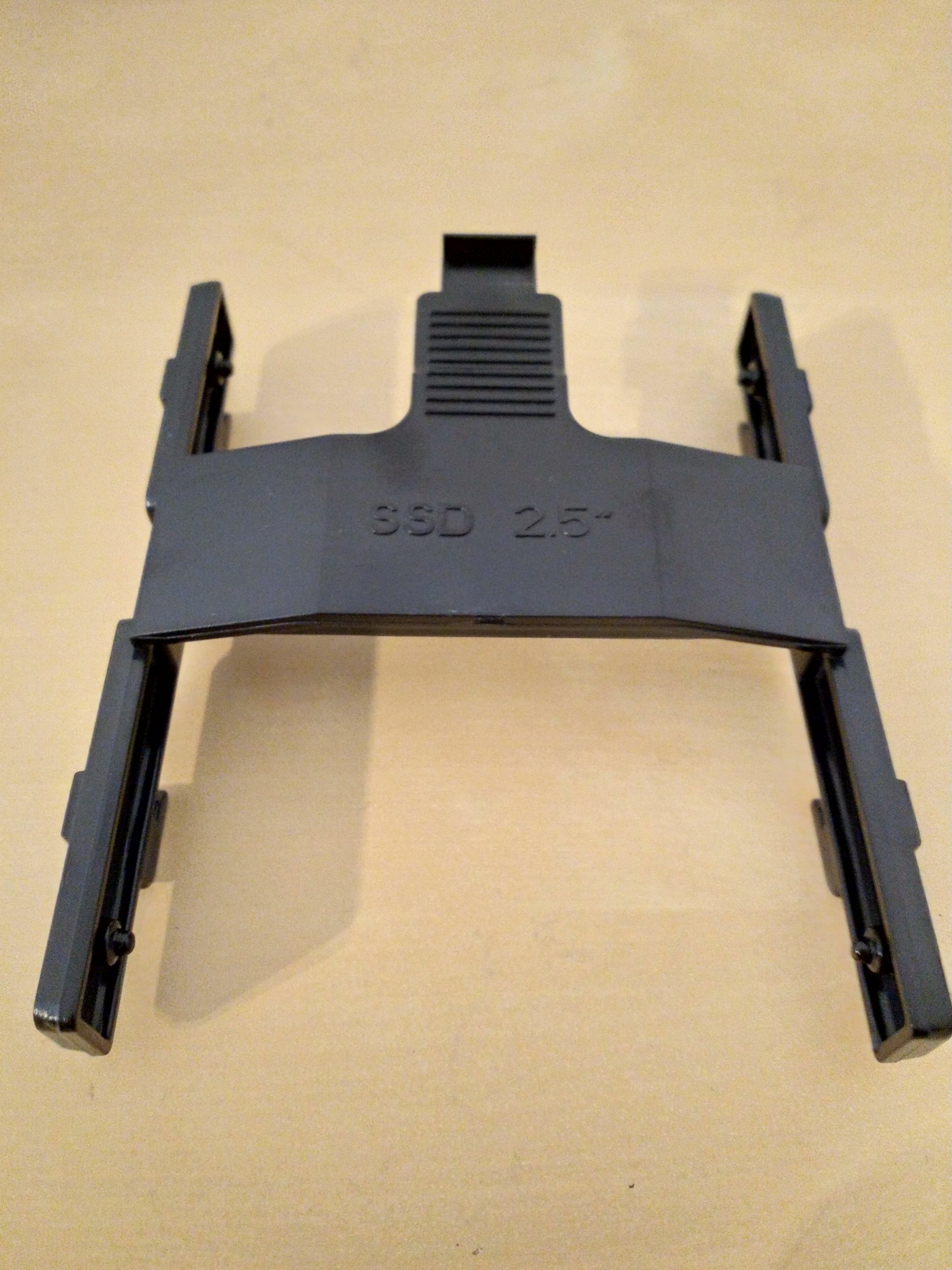

Die Montage von 3,5“-Festplatten erfordert durch die werkzeuglose Befestigung mittels Kunststoffrahmen nicht viel Arbeit. Allerdings wirkt die HDD nach dem Einbau in den Rahmen nicht wirklich stabil. Hier kann man aber mit einer Schraube Abhilfe schaffen. Der Einbau von 2,5“-Geräten in den dafür vorgesehenen Halterungen erfolgt ebenfalls werkzeuglos und konnte sehr einfach durchgeführt werden. Da die Kunststoffrahmen (3,5“ und 2,5“) leider über keine Art von Entkopplung verfügen, werden zumindest von 3,5“-Datenträgern gewisse Schwingungen an den Rest des Gehäuses übertragen. Das führt zu einem leichten Brummen im Betrieb. Ein weiterer Nachteil der Festplattenschlitten sind die Bohrungen für 2,5“-Geräte. Diese sind so weit nach hinten gesetzt, dass die Kontakte des Datenträgers nicht über den Schlitten herausragen. Das führt, in Abhängigkeit der Sata-Stecker des Netzteil, dazu, dass das Kabel eventuell nicht eingesteckt werden kann, wenn die SSD komplett verschraubt ist.

Die Zahlen bestätigen meine Vermutungen aus Abschnitt drei relativ deutlich. Ohne Frontpanel ist die Temperatur der CPU 14°C geringer. Das deutet stark darauf hin, dass der Airflow durch die einseitigen Öffnungen im Frontpanel beschränkt wird. Hier wäre es eventuell sinnvoll gewesen auch die gesamte rechte Seite mit Belüftungslöchern auszustatten.
