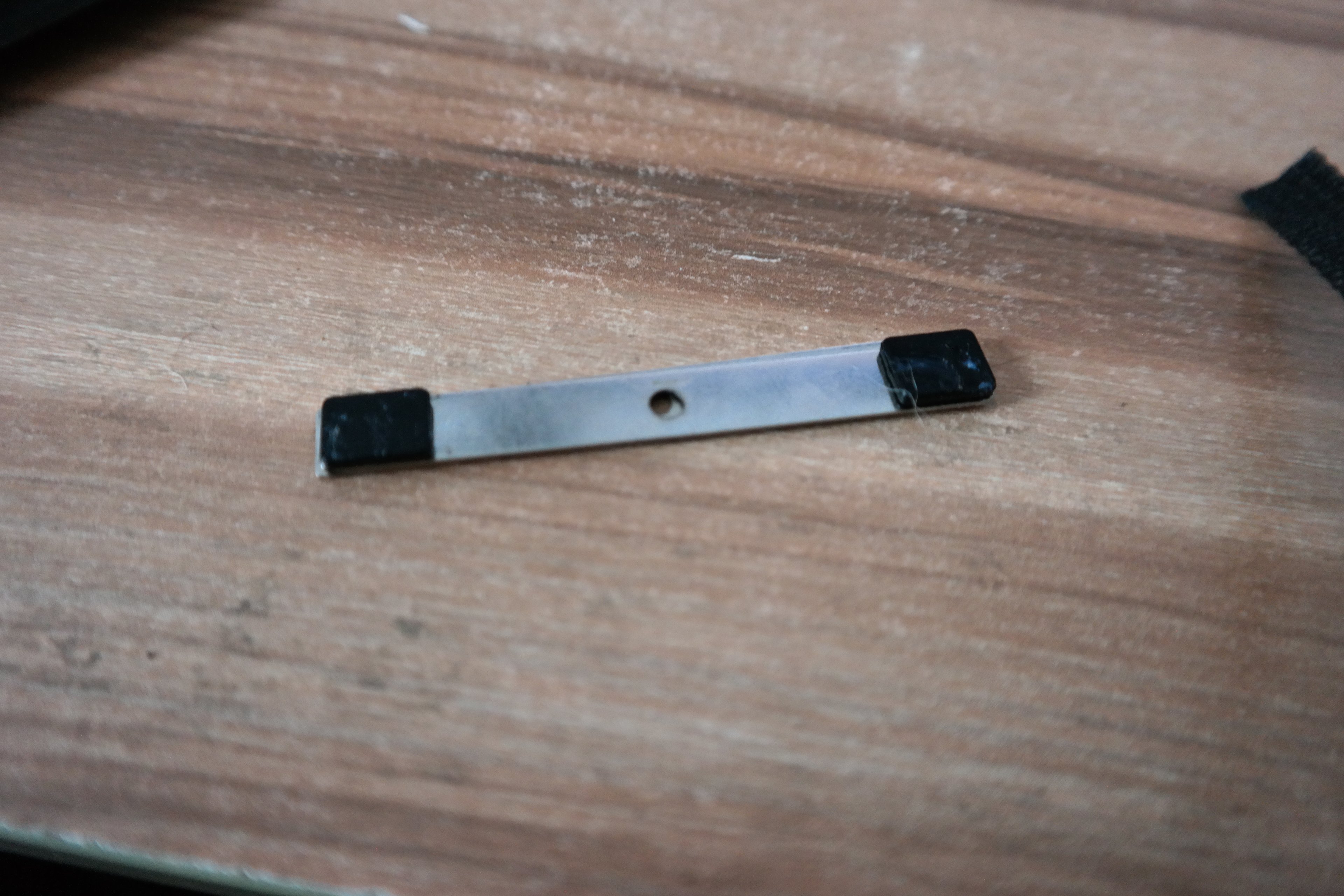

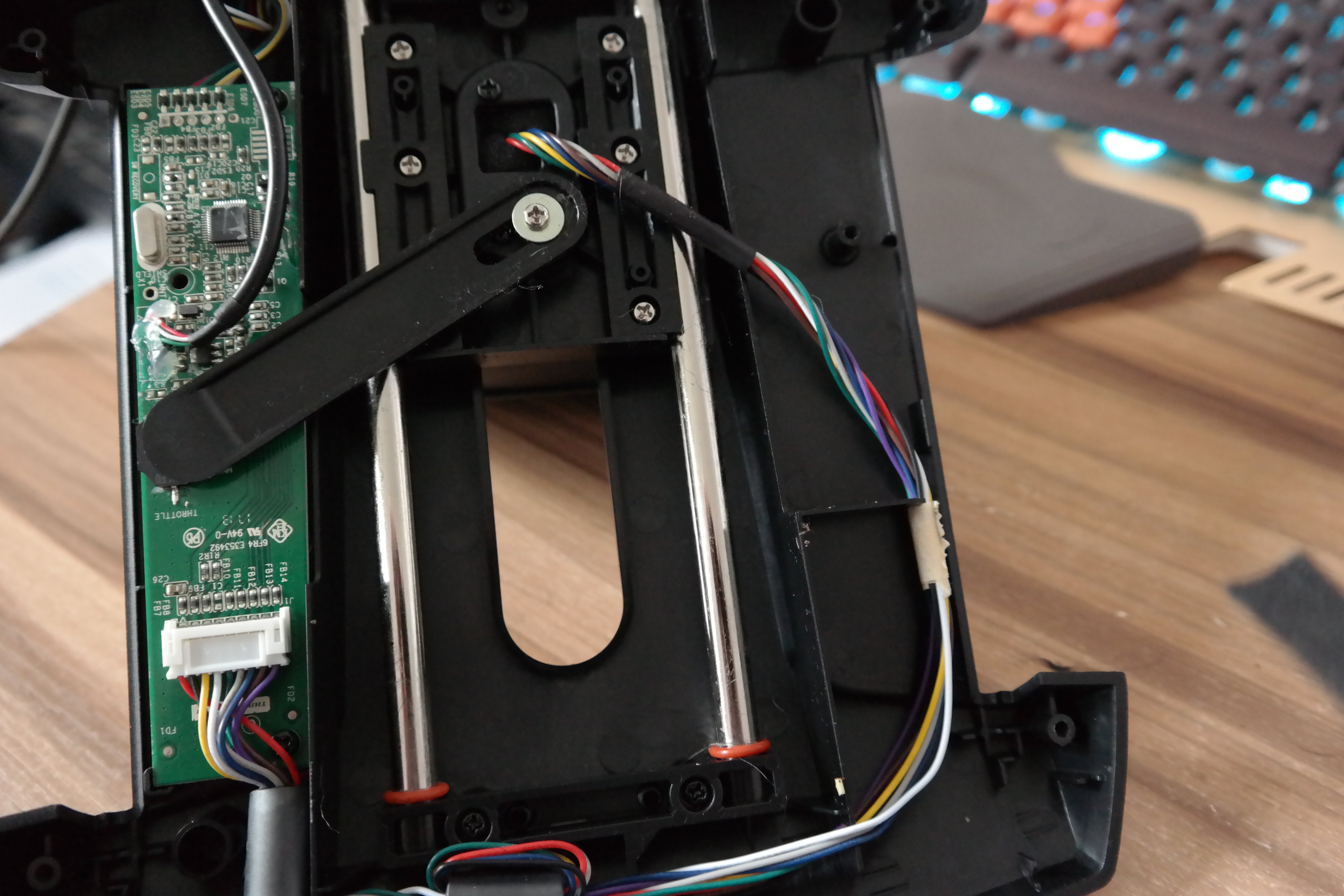

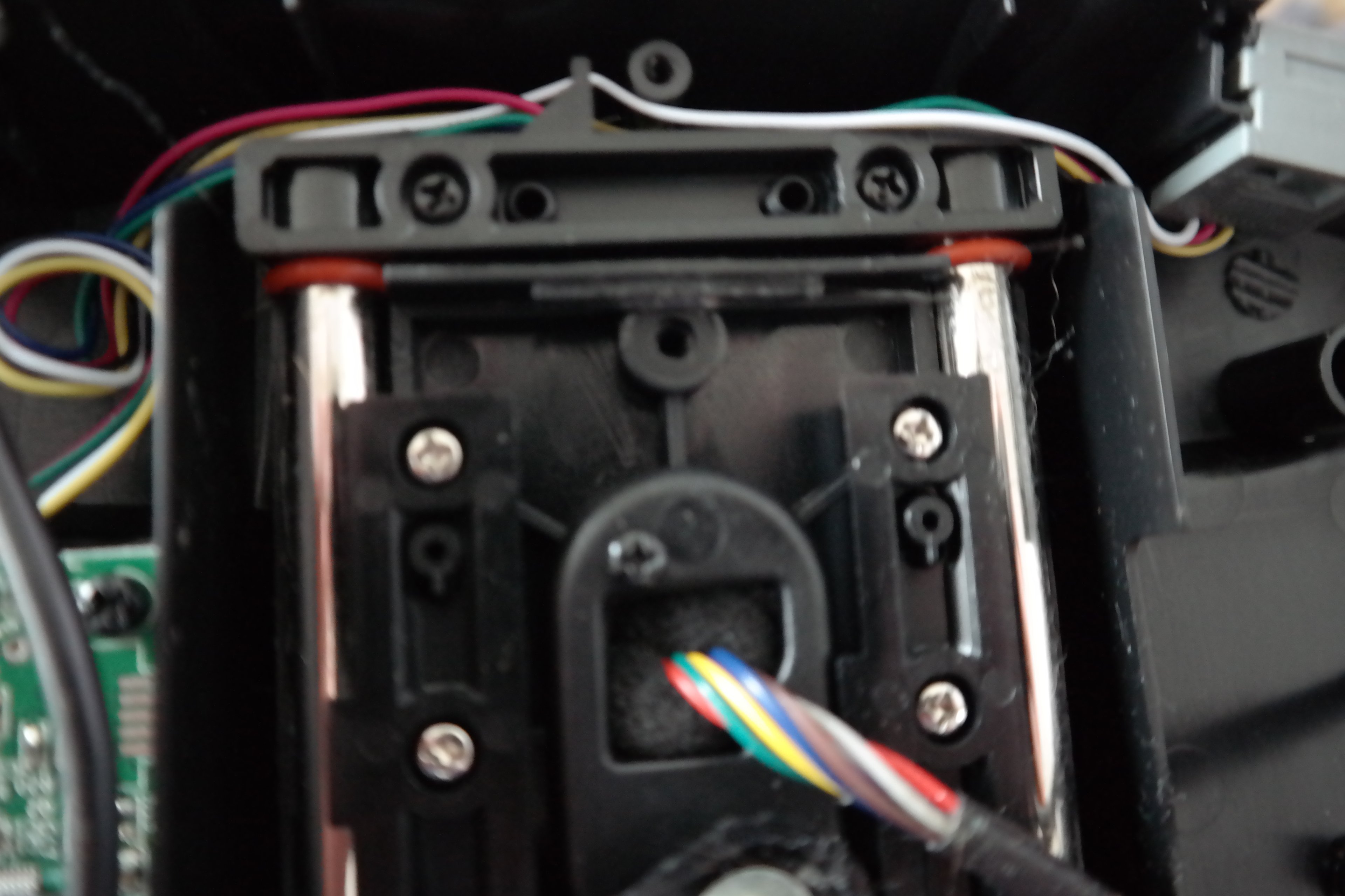

Der Regler liegt innen auf zwei Metallstangen als Führung auf. Denke das, dass Plastik vom Regler direkt auf dem Metall aufliegt und es dadurch sich hakelig nach oben und unten schiebt. Das ist kein Weltuntergang aber micht stört es total.

Bild 1 ist der Gleiter der einseitig anliegt.
Der Gleiter sitzt auf Bild 3 oben, mittig befestigt vor dem Schlitten.
Also nach der Reinigung geht der Regler total flüssig hoch und runter. Hatte es gebracht gekauft und nie rein geguckt :)
