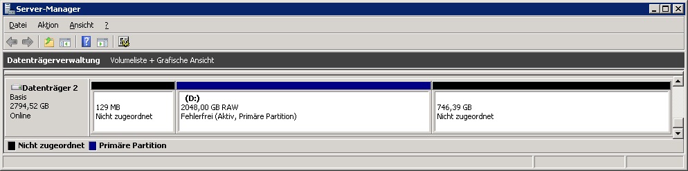

Ich habe eine 3 TB große Platte in meinem Rechner. Nachdem ich Windows neu installiert habe, meinte Windows plötzlich, dass die Platte nicht mehr initialisiert sei...

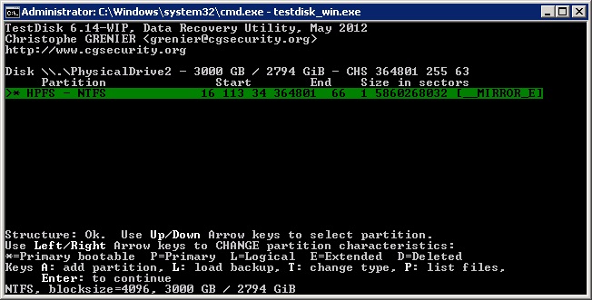

Mit Testdisk war es mir dann möglich die eine große Partition zu finden und schrieb diese dann auf die Platte. Jetzt ist es so, dass wenn die Platte beim Start des Rechners dran ist, dieser nicht mehr hochfährt. Das BIOS wird nicht mehr geladen. Wenn ich die Platte ausstecke und wieder anstecke, nachdem Windows oben ist, sie man die Platte die der Datenträgerverwaltung. Allerdings mit föllig falschen Partitionen. Auch wenn ich Testdisk erneut drüberlaufen lasse, findet er die eine Partition, habe dann aber wieder 3 nach dem erneuten schreiben der Tabelle.

Ja, so sieht eine Partitionierung im MBR Format danach aus.
Das sind keine 3 Partitionen, sondern vorne nicht zugeordneter und hinten nicht zuordenbarer Platz (weil im MBR-Mode nur 2048GiB adressiert werden kann)
Musst Du Partition Type EFI /GUID/ GPT (ich glaub das erste) nehmen.

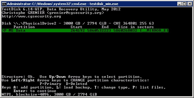

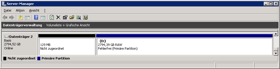

edit: Er hat mit GPT jetzt auch die Partition gefunden, ich hab sie jetzt schreiben lassen und er hat mir eine 129MB und ~2,8TB große Partition geschrieben. Allerdings komme ich nicht auf die Partition drauf, weil er meint, dass ich, in dem Fall D:, formatieren muss...
Hast Du noch den Logfile von testdisk von Deiner letzten Aktion?
Dann stell den in den Anhang.

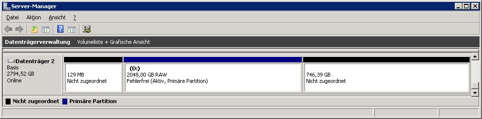

Mach einen Screenshot der Datenträgerverwaltung

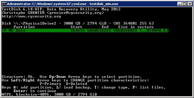

und testdisk nach quick search mit Selektieren der zweiten, großen Partition
und was passiert, von diesem Schirm ausgehend, nach drücken von "P" für anlisten der Dateistruktur? Lassen sich der Inhalt/die Unterordner problemlos anzeigen?
