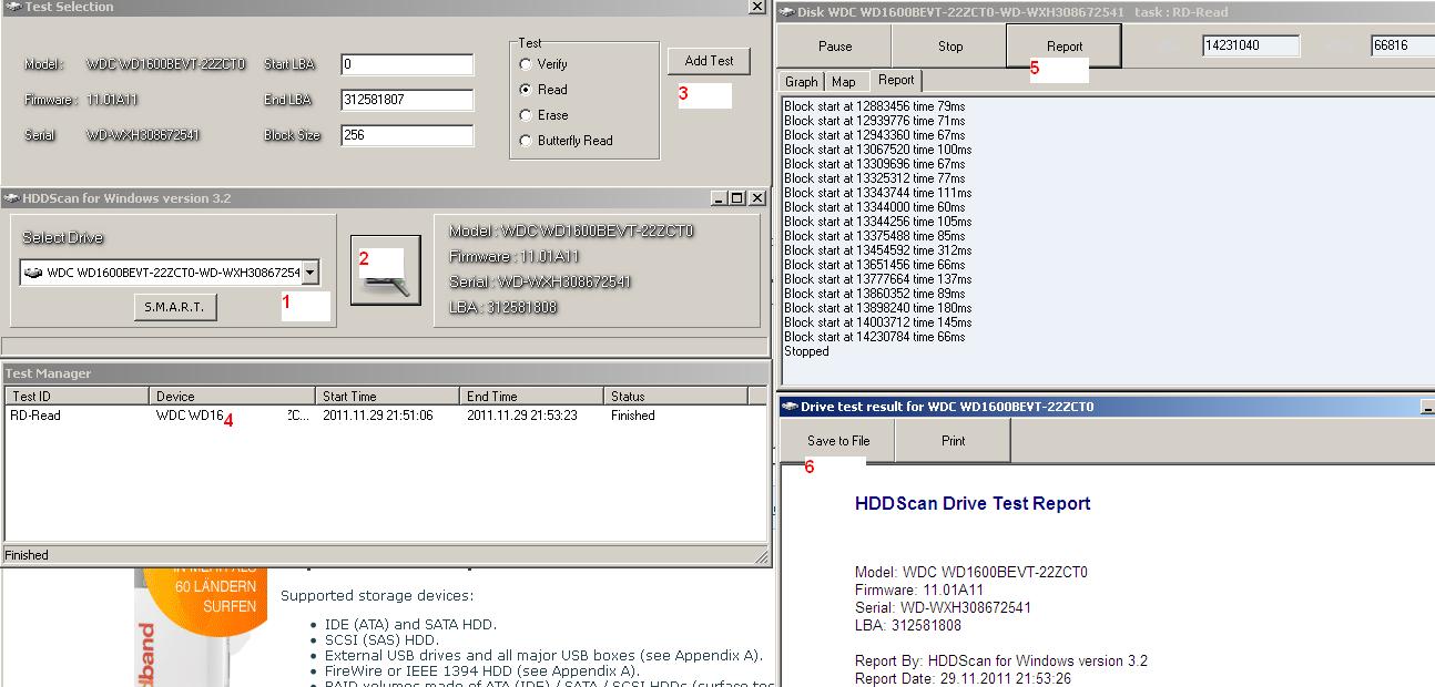

Die Platte ist intern angeschlossen, um das zu verifizieren, installier Dir HDDScan 3.3
Aufruf siehe: Anhang anzeigen 258956
Zu Beginn wird nur das mittlere Fenster links angezeigt
1 - Selektieren der Platte .... (SerNr ist rechts im Auswahlfeld),
2 - dann den Button in der Mitte klicken; Surface Test wählen
3 - Read Test als Start-LBA 4200000000 und als Endwert 4400000000 eingeben, starten
4 - wenn der Test "finished" ist, Doppelklick auf diese Zeile
5 - mit Doppelklick Report auswählen
6 - Save as File - HTML-Seite und stell die gezippt in den Anhang oder mach einfach von dem Grafikfenster einen Screenshot und stell den hier rein.

Poste auch noch genaues Mainboard-Modell und aktuell angezeigte BIOS Version.
Hm, da es mit den vorher für die andere HDD von Dir genannten LBA-Werten nicht klappte, versuchte ich es mal mit Start LBA = 0 und End LBA = 1565565871 (war standardmäßig so vorgegeben) - lag ich damit richtig? Dauert nun jedenfalls irgendwie DEUTLICH länger... °-°

So, der Test der ersten anderen 3TB-Platte ist durch:
Glückwunsch, die Hitachi Platte wird bloss mit 746,5GB(also abzüglich des Bugs -2TiB) erkannt, was hier im Win in der Datenträgerverwaltung angezeigt wird, nährt sich alles bloss aus der vorhandenen Partitionierungsinformation.
Wir nähern uns dem Problem...
Wenn bei der letzten 3TB Platte auch nur die End LBA = 1565565871 angezeigt wird, kannst DU den Test abbrechen, der ist eigentlich nur um zu überprüfen, ob über die 2TiB schwelle richtig auf der Platte positioniert wird. Hier scheint es aber daran zu liegen, dass alle 3TB Platten generell schon nicht in voller Größe erkannt werden - BIOS, BIOS AHCI ROM, Treiber sind nun im Fadenkreuz der Ermittlungen.
