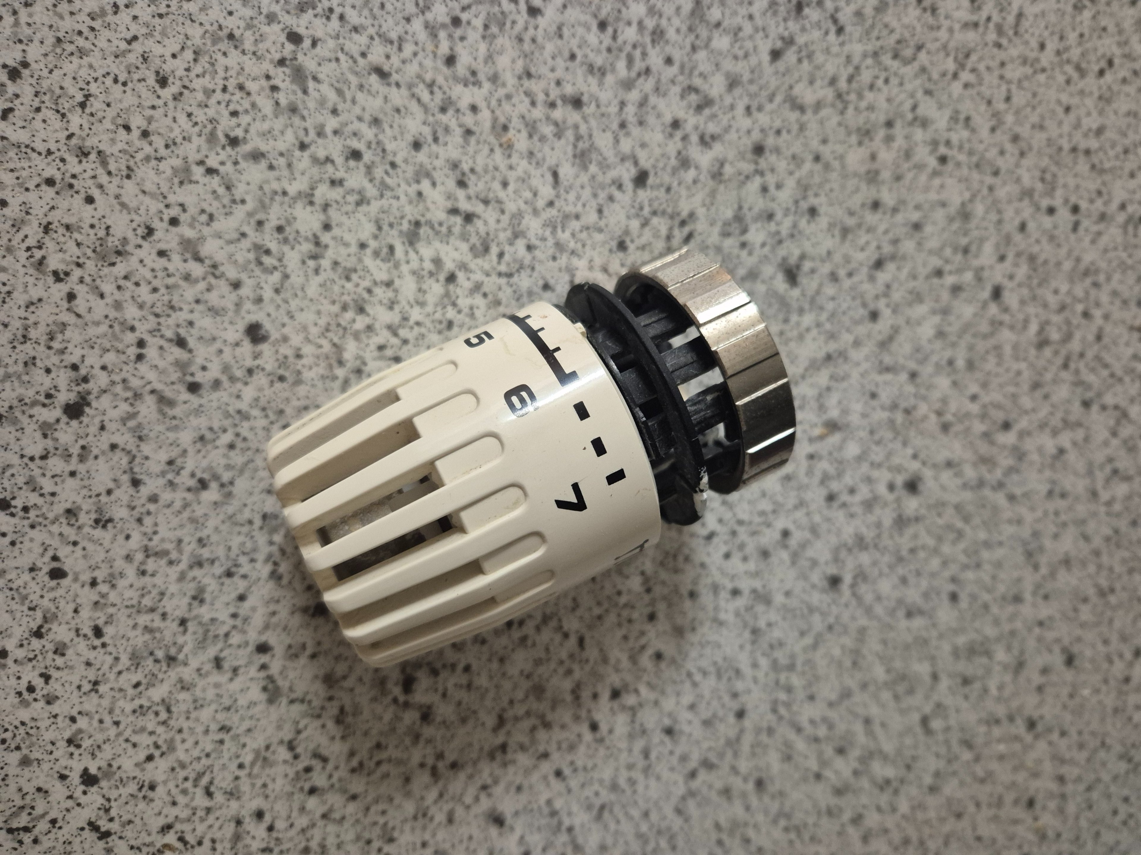

Eine Standard Heizung heizt auf Stufe 1 auf 18 Grad, auf 2 auf 20 Grad, auf 3 auf 22 Grad, bei 4 sind es 24 Grad und bei 5 auf 26 Grad.Zhenwu schrieb:Ich glaube, du verwechselst da was mit einem Toaster 🤣
SaxnPaule
Fleet Admiral
- Okt. 2010
- 12.624
@Fighter1993 Nö. Ich vermute du meinst ein Standard Thermostat regelt die Raumtemperatur entsprechend der von dir geschriebenen Stufen.
Dann scheint in meinem Haus kein Standard verbaut worden zu sein. Und nein, das war nicht in der Sauna^^
Nichts desto trotz bekommst du einen Raum schneller auf 22°C wenn du das Thermostat auf Stufe 5 drehst. Allerdings ist er am Ende der Heizphase auch wärmer als 22°C, da überheizt wird.
Warum genau, habe ich ja bereits in Beitrag #111 erläutert.

Vaillant hat gerne 1 bis 7. Ändert aber nix am Prinzip. Finds auch schade dass sie nicht einfach die Zieltemperaturen dranschreiben, aber wahrscheinlich klagen dann zuviele Hans-Dieters weil die Raumtemperatur 3m weiter um 0,7 °C abweicht.SaxnPaule schrieb:Dann scheint in meinem Haus kein Standard verbaut worden zu sein. Und nein, das war nicht in der Sauna^^
Aber nur unwesentlich schneller und nur deshalb, weil bei Zieltemp 22 °C schon bei 21 °C das Thermostat anfängt zu schließen, wie du ja selbstSaxnPaule schrieb:Nichts desto trotz bekommst du einen Raum schneller auf 22°C wenn du das Thermostat auf Stufe 5 drehst. Allerdings ist er am Ende der Heizphase auch wärmer als 22°C, da überheizt wird.
hast.SaxnPaule schrieb:in Beitrag #111 erläutert
