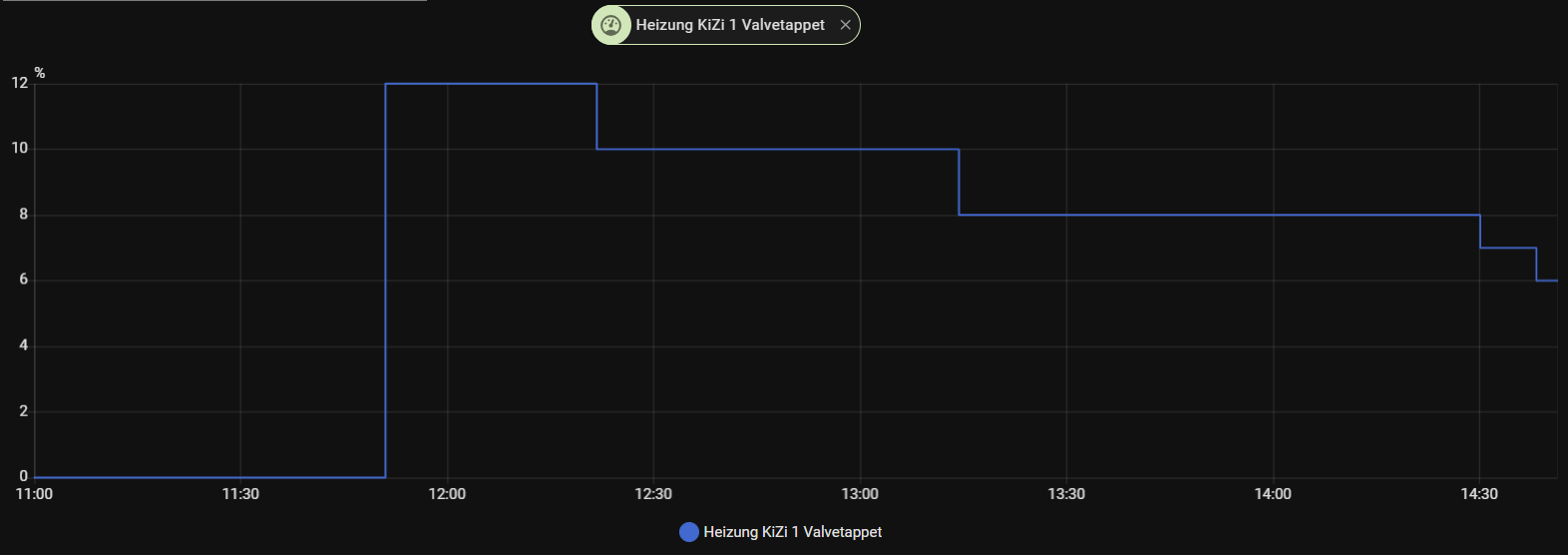

Samurai76 schrieb:
Nein, siehe hier. Öffnen und Schließen, mehr können sie einfach nicht. ein Dazwischen ist dann ein geflatter zwischen offen und zu, aber kein Schaltzustand.
Sie besitzen einen Motor zum Öffnen und Schließen. Korrekt. Dieser Motor fährt aber einen Stift in eine bestimmte Position um die Spindel in die gewünschte Ausgangslage zu versetzen. Nicht umsonst ist nach der Montage eine Kalibrierfahrt nötig um die Endlagen der Ventilspindel zu ermitteln.
Eine entsprechende Grafik hatte ich ja im letzten Post gezeigt.
Würde es "flattern" hätte man die ganze Zeit Motorgeräusche und nach 2 Tagen eine leere Batterie. Man hört aber sehr gut einen Unterschied ob der Motor nur um 5% öffnet/schließt oder um 50%. Oder einmal pro Woche komplett auf/zu um einem Festgammeln der Ventilspindel vorzubeugen.
Es wird beim Umbau auf ein smartes Thermostat nur der Thermostatkopf und nicht das eigentliche Ventil getauscht.
Reaktionen: Weyoun und cutterslade1234
