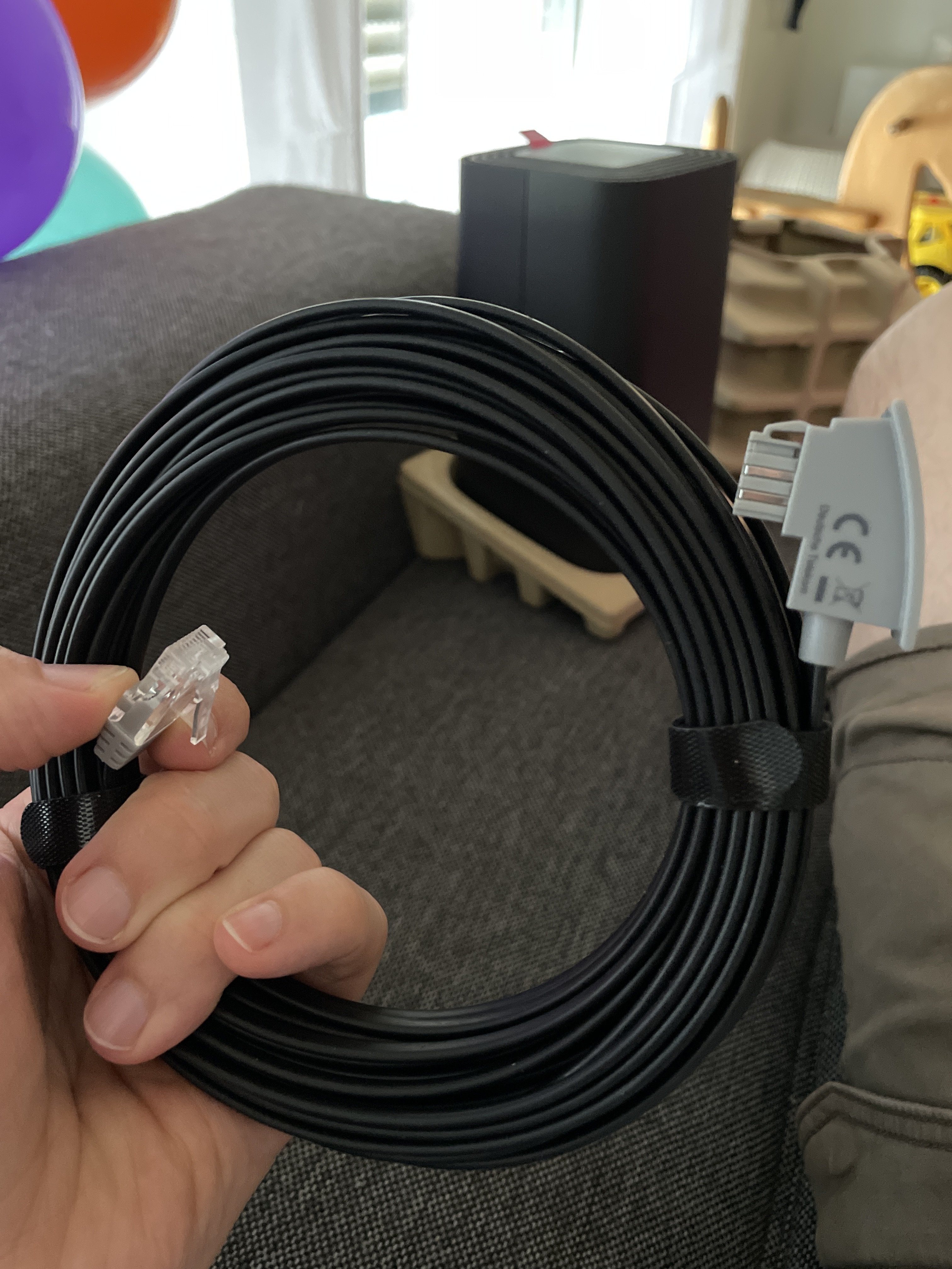

Dieses Kabel war dabei.
Kann ich das nutzen?

Das geht auch, aber halte die Leitung so kurz wie möglich. Wenn es wirklich 15m sein müssen —> let’s go.
Nur weil deine Leitung unter der Erde bis zur Vermittlungsstelle 100e Meter lang ist, musst du das nicht auch nochmal im Haus auch so machen ;) . In der Regel gilt, je kürzer desto besser.
