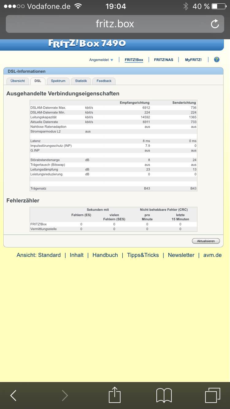

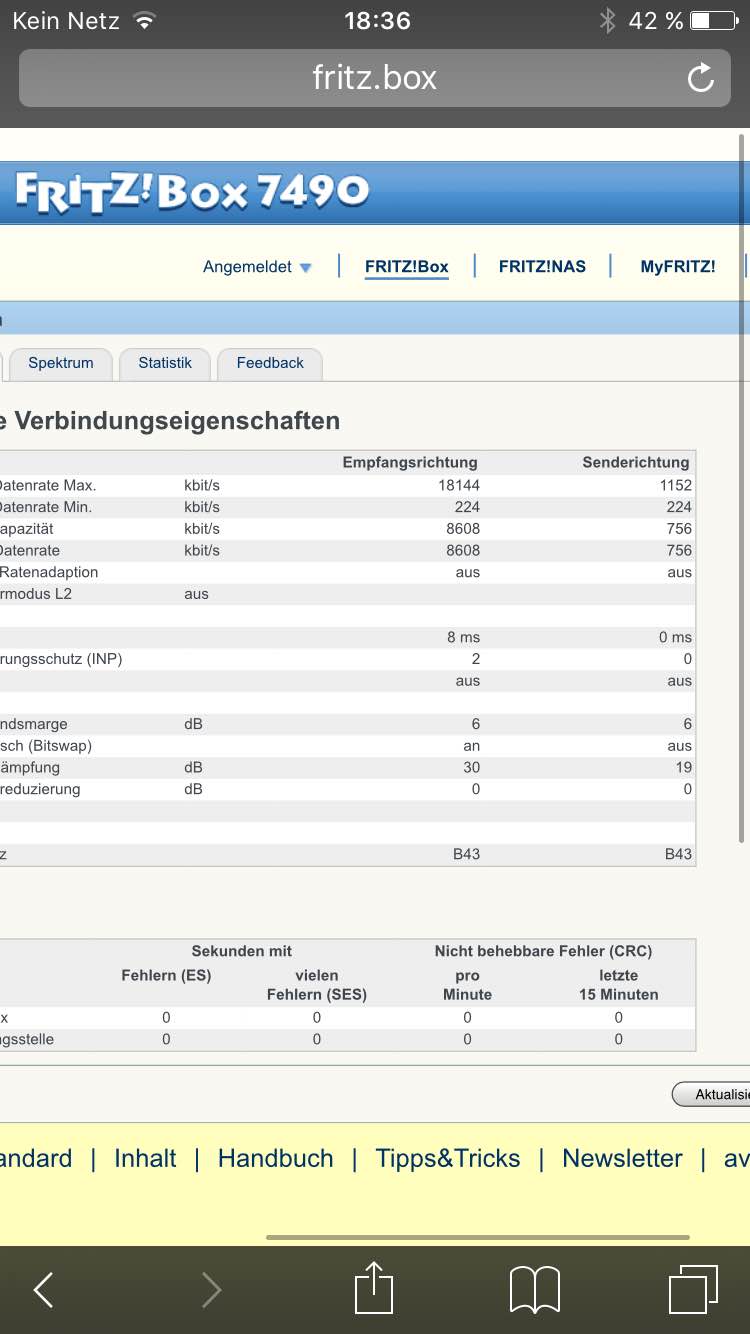

Zustand vorher (TAE):
Zustand nachher (Cat7A, Keystone):
Ich bin diesbezüglich ein wenig ratlos! Trotz deutlich niedrigerer Leitungsdämpfung und größerer Störabstandsmarge ist die jetzt erreichte Geschwindigkeit wesentlich niedriger. Besonders auffällig ist, dass die DSLAM-Datenrate auf 6912kbits/s limitiert ist. Vorher lag diese bei 18144kbits/s. Hat jemand eine Erklärung hierfür?

Dass die voreingestellte DSLAM Datenrate plötzlich so niedrig ist, ist schon merkwürdig.
Gab es einen bestimmten Grund, dass Du die Leitungen erneuert hast?
Hat es Dir Dein Provider ggf. empfohlen und jetzt vielleicht parallel dazu ein neues DSLAM Profil aktiviert?

Bist du sicher auf deiner Leitung geblieben? Das sieht mir fast so aus, als ob du auf die Leitung deines Nachbarn gekommen bist, die einen anderen Vertrag haben als du (6MBit.)
Wenn der Anbieter gleich ist, dann sollten ja auch die Zugangsdaten passen.
Außerdem gibt es in TAEs Widerstande, die zum Messen der Leitung genutzt werden. Ich weiß nicht, inwiefern die Linecard des DSLAM das automatisch nutzt zum Erstellen des Profils.

Wenn ich wieder auf die alte TAE Verkabelung gehe, dann geht die Dämpfung wieder hoch und die Geschwindigkeit ebenfalls... Habe ich vorhin schon probiert.
Und die alte TAE ist ganz sicher auf den gleichen Adern, wie deine neue Verkabelung?
Dann braucht der DSLAM vielleicht wirklich den Widerstand aus der TAE.
