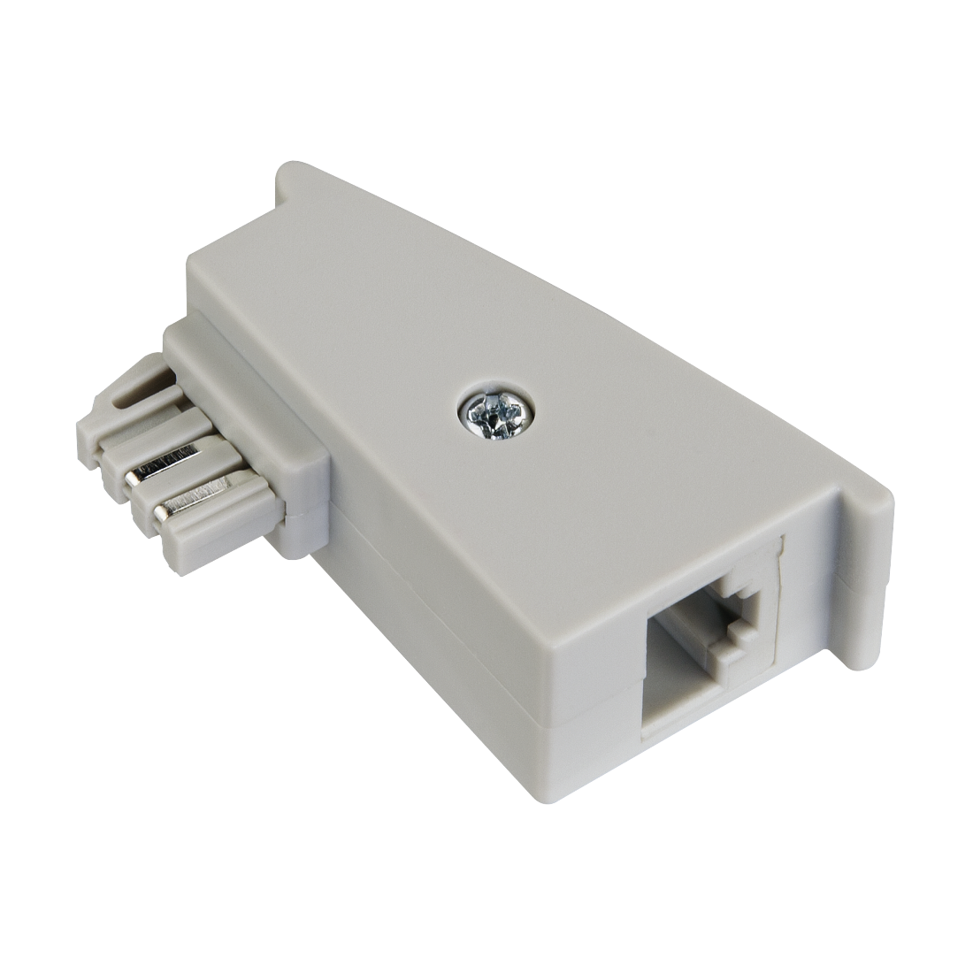

War bei der Fritzbox vielleicht ein TAE-RJ45-Adapter dabei? Nummer 4, der graue: https://avm.de/service/fritzbox/fri...6_Belegung-der-Kabel-Adapter-und-Anschluesse/
Dann kannst du ein normales "LAN-Kabel" zur Verbindung nehmen.

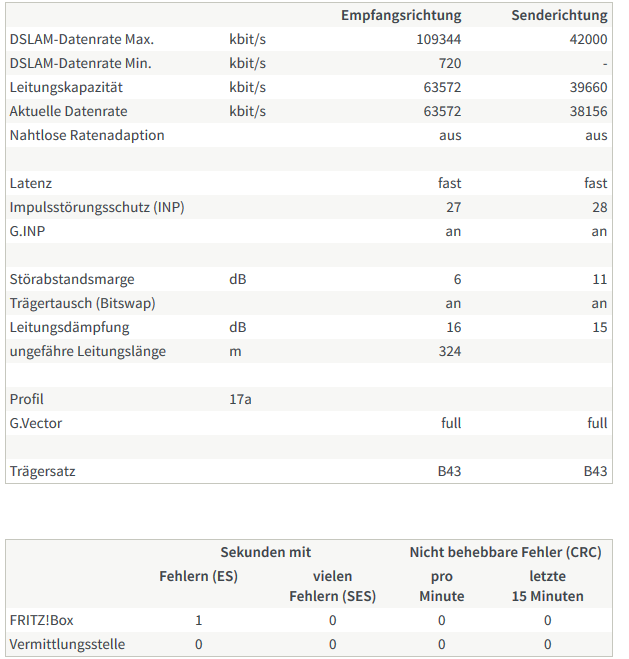

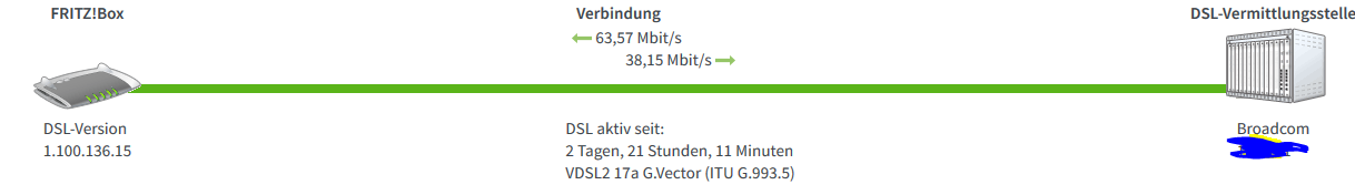

Jedoch verbessert hat sich die Leitungskapazität nicht. Ich poste mal weitere Bilder aus der Fritze aus der aktuellen Lage. Es muss doch eine Lösung geben :((((
Habe auch ein FritzOS Update gemacht, jetzt gibts sogar die Leitungslänge. Unter Störsicherheit alle Regler auf max. Perf.
Übersicht:
DSL:

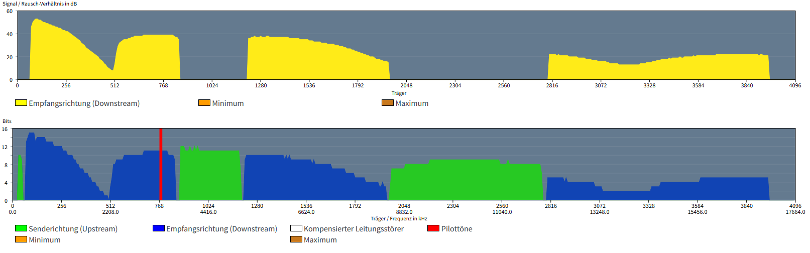

Spektrum:
Das Spektrum sieht komisch aus oder? INP auf 27, ist das nicht zu hoch? Bei 324Metern sollte doch 100 ankommen?
324m ist noch kein Beinbruch, hab bei mir ~270m mit ner Kapazität von 130k und ner Datenrrate von 110k. Bei allem unter 500m sollten 100k drin sein
Da du auch bei Störsicherheit alles auf max Performance hast muss das wo anders her rühren. Die Kapazität passt ja bei dir auch, nur er syncht halt nicht damit. Kann es sein, dass du vertraglich günstig 6 Monate 100k hattest und inzwischen einfach nur 50k?

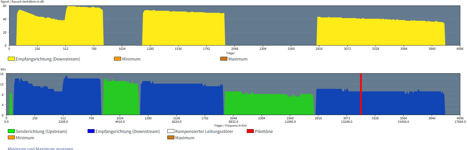

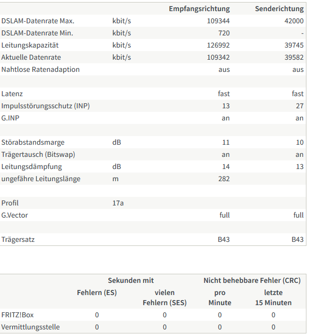

Jetzt siehts so aus.
Sieht deutlich besser aus. Wieso aber die INP gesunken ist, wobei ich aber letztens von euch gelernt habe, desto höher desto besser, ist fraglich.
Denkt ihr, wenn ich mir also ein "richtiges" DSL-Kabel, nach dem Muster der z.B. in der Easybox enthaltenden bestelle, ich ähnliche Werte erhalte? Oder ist das wieder so ne Sache mit der Länge/Schirmung? Ich denke mir das wird sicherlich besser sein als das jetzige "60k" Telefonkabel :D

Guck rein. Sind die Pins einmal mittig, und einmal ganz außen? Siehe hier, schwarz vs. grau: https://avm.de/service/fritzbox/fri...6_Belegung-der-Kabel-Adapter-und-Anschluesse/
Warum schreibt AVM dann folgendes?
Schutz vor Impulsstörungen. Je größer der Wert ist, der hier angezeigt wird, umso geringer sind die Impulsstörungen.
Übersehe ich hier eine doppelte Verneinung oder ähnliches? Ich hätte gedacht, eine geringe Impulsstörung wäre was gutes.
Je höher der Wert, umso mehr wird Störungen entgegen gewirkt -> Weniger Bandbreite und höhere Latenzen.

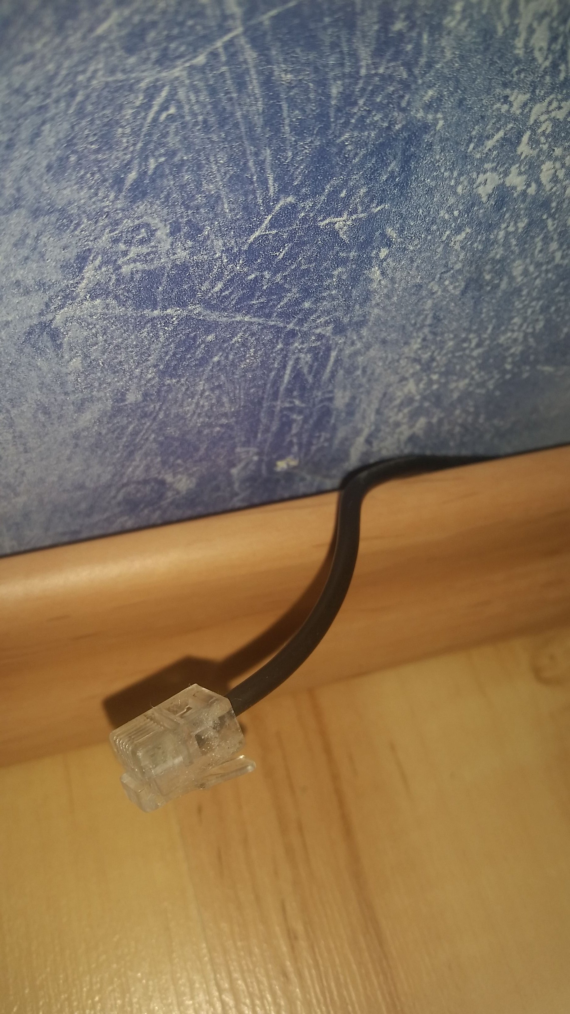

Okey, sind beide gleich, also beide Telefon. Deshalb hats nicht geklappt, danke :)

Junge, was hast du jetzt schon Zeit in das Thema investiert. Hast du noch eine Rechnung von der 7490? Wenn ja, AVM anschreiben, die schicken dir einen kostenlosen grauen TAE-Adapter zu, wenn du deinen Kauf der Box mit einer Rechnung belegen kannst:
Daran schließt du dann einfach ein normales Netzwerkkabel in der Länge deiner Wahl (bis 100m sind hier möglich). Ansonsten bekommst du den Adapter auch bei den üblichen Verdächtigen für kleines Geld:

Eine frage hätte ich da noch. Ich muss doch darauf achten, dass es "Westernstecker zu 8P2C (also Rj45)" ist richtig? Weil der 6p2c würde ja nicht in die fritz reinpassen. Hab ich das richtig verstanden?
Wieder zu weit gedacht. 6P2C würde auch passen, er füllt dann die 8P Buchse nicht voll aus (dennoch nicht kaufen).
Zur Erklärung, es muss vom Western/TAE Kontakt 1 und 2 auf die mittleren beiden Kontakte vom RJ geschaltet werden. Beim 8-poligen RJ45 wären das Pin 4 und 5. Als Bild im Anhang.
Nicht funktioniert ein Adapter, der auf die äußeren beiden Pins beim RJ45 geht, so wie du ihn bei dir gefunden hast.
Was du jetzt kaufst, ist egal, ob so ein Adapter und Netzwerkkabel oder ein fertiges Kabel mit entsprechenden Enden. Gibt es auch bei Mediamarkt/Saturn, lang runter scrollen. https://www.saturn.de/de/search.html?query=dsl-box-kabel
