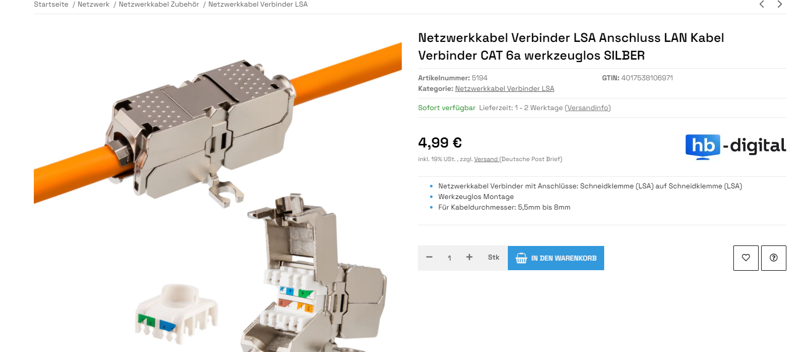

Hi, der Serverraum muss verlegt werden, dh die LAN Kabel müssen entsprechend verlängert werden.
Mir fallen dbzgl. zwei Möglichkeiten ein.
1. Verlängerung über Patchfelder
2. Verlängerung mit Netzwerkkabel Verbindern.
Über Patchfelder würde ich gerne vermeiden, die Kabel sollen möglichst unsichtbar (Boden, Decke) verlängert werden.
Was haltet ihr von solchen Verbindern?
Das ist jetzt nur ein Beispiel, es geht nicht um genau diese Verbinder, mich würde nur interessieren, ob jemand weiß, ob solche Verbindungen zuverlässig sind?
Hatte solche Verbindungsboxen (LSA-Klemmleiste -> Platine -> LSA-Klemmleiste) schon mit 1Gbit/s Verbindungen und Kabellängen bis 60m verwendet...lief ohne Probleme.
Habe das zuhause im Einsatz und hatte noch nie Probleme.
Prinzipiell kann man das machen, ja. Natürlich ist jede zusätzliche Verbindung jedweder Art, sei es ein Kabelverbinder wie du ihn zeigst oder auch Stecker-Buchse, eine potentielle Fehlerquelle mehr. Sofern man aber die 100 Meter Segmentlänge nicht ausreizt und beim Auflegen sauber arbeitet, sollte das keine Probleme machen.
Wichtig ist natürlich, dass stets geeignete Kabel zum Einsatz kommen. LSA-Klemmen sind beispielsweise nur für Verlegekabel geeignet. Also bitte nicht mit Patchkabeln rumfrickeln.

Wie auch immer: Die von dir verlinkten Verbinder sind ok. Weniger Übergangswiderstände bekommt man einfach nicht hin.

Interessant, die Dinger kenne ich noch garnicht. Als vor ein paar Jahren bei uns jemand mit der Flex nicht aufgepasst hatte haben wir grosse LSA Verbinder genommen.
Das scheint mir aber angesichts dessen das Keystone Verbinder sich mehr und mehr durchsetzen eine logische Weiterentwicklung zu sein.
Auf alle Faelle sind die Teile wesentlich besser als die Variante mit 2 Patchpaneln und Patchkabeln.
Aber auf die Laenge achten.
Bei guter Verkabelung sind mehr als 100 Meter in der Regel zwar machbar, aber mit so einem Verbinder wird das schnell schwieriger. Lasst es euch auf alle Faelle mit einem guten Kabelzertifizierer testen.

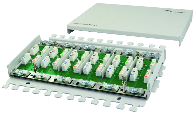

Habe diese 8-fachen CAT-7a Patchfelder von Telegärtner, nachdem der Elektriker beim Kabelziehen sehr knausrig und/oder meinen Anweisungen zum Serverschrank nicht verstanden hat. Somit enden die Kabel alle mind. 3 m zu kurz um schön verlegt zu werden.
Lösung war folgende, mühsam (weil ich's selbst gemacht habe, Gott, die anderen Datendosen waren schrecklich aufgelegt, siehe Kommentar @KillerCow) aber nun zuverlässig, auch mit PoE:
https://www.telegaertner.com/verbindungsmodule
Lieber gute Qualität kaufen, dann hast du lange Ruhe. 😉
Bei wenigen einzelnen Kabeln sind diese "Schnellverbinder" voll ok, bei mehreren ist es schöner, sie eben in Feldern aufzulegen.
