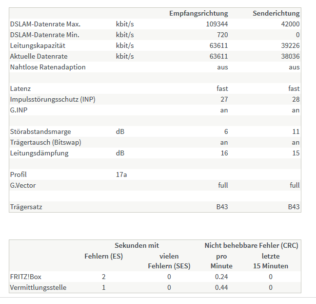

Also das Kabel ist jetzt etwas länger angeschlossen, aber leider immer noch nur 60k.
Und von failsafe Modus steht auch nichts.
Kann man vielleicht daran etwas erkennen?
