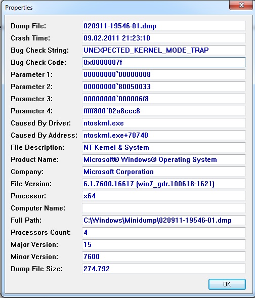

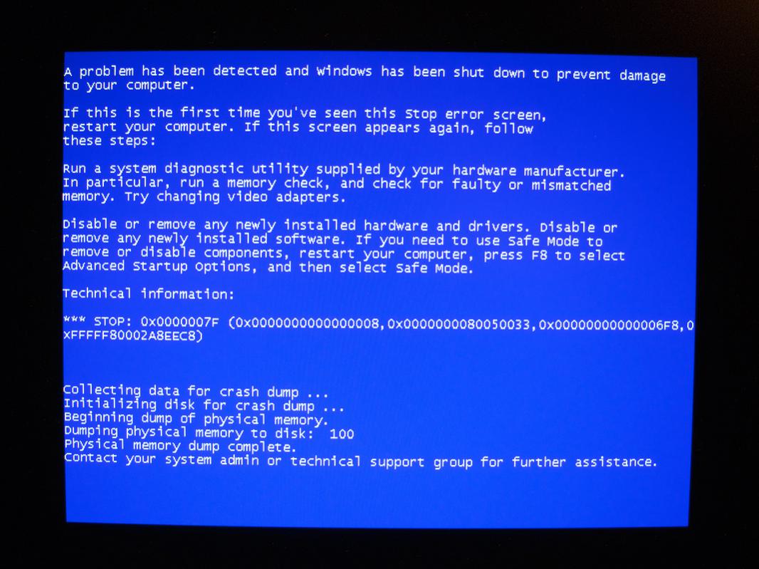

Ich habe mir vergangene Woche das Notebook HP 6550b (WD703EA#ABD) gekauft (sofort Windows 7 64-bit aufgespielt). Seit dem ersten Tag habe ich täglich mindestens einen Bluescreen, der völlig willkürlich auftaucht. Theoretisch könnte ich das NB noch zurückgeben, was aber für mich sehr schlecht wäre, da ich es nächste Woche dringend brauche!!
Ich habe mal die Crash Dump Datei angehängt, ich kann damit nichts anfangen. Hilfe wäre super!

Wenn Bluescreens sporadisch auftreten, würde ich trotzdem aber den RAM testen. Suche Dir dazu am besten eine Start-CD mit memtest und lass' mal beide Riegel durchchecken. Das sollte schonmal ein Schritt weiter in die richtige Richtung sein.

Wenn das NB unter Win32 tadellos gelaufen ist, kanns eigentlich nur ein Treiberproblem sein. Möglich wäre auch, dass du bei der Installation nicht alle Partitionen gelöscht hast. HP hat sich eine eigene reserviert, die nun, sollte sie nicht gelöscht worden sein, Konflikte verursachen könnte, da die darin verankerte Software noch unter einem 32Bit System installiert worden ist.
Hab noch was aus der Crash-Datei anzubieten:
unbenannt-jpg.220560
"Caused by Driver ntoskrnl.exe"; Kennt das jemand?
Speicher teste ich morgen mal.
Natürlich könnte ich W7 neu installieren, hab aber schon alles eingerichtet und ob's was bringt... Vielleicht reparieren..."

*** Der Fehler tritt normalerweise auf, wenn zur Laufzeit ein Fehler bei einem Gerätetreiber auftritt. ***
also probier lieber 32 bit version isntallieren oder mal im geräte manager nachschauen was da los ist
