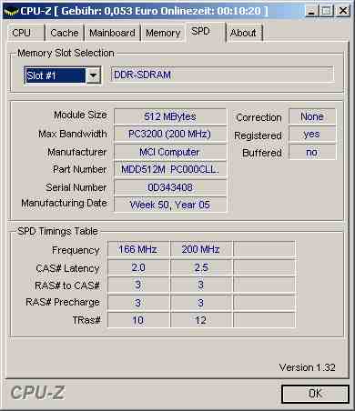

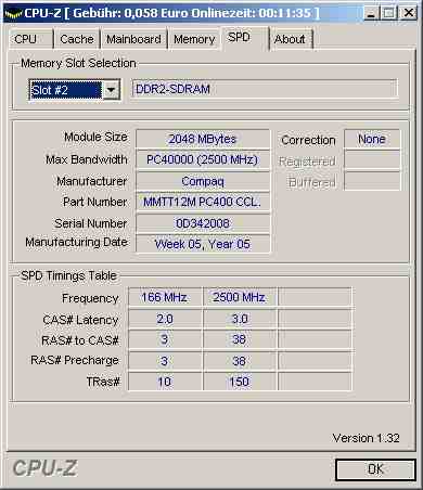

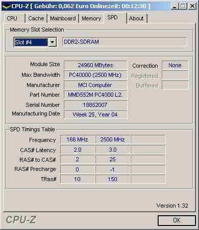

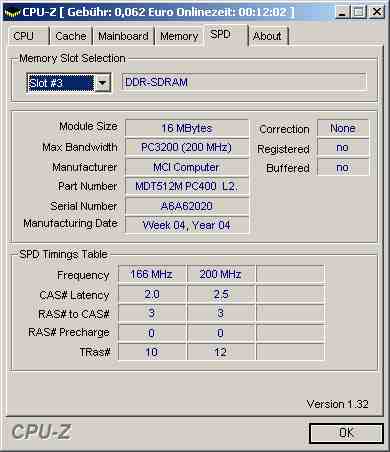

Ram gegen gleiche Fabrikate mit gleichen Größen ausgetauscht; beim Probespielen gabs genauso freezes wie vorher.
Spaßeshalber habe ich dann mal alle 4 MDTs eingebaut und nun schaut Euch das mal an:
(Bedeutet das, das Mobo hat einen Schaden, wenn alle Rams in anderen Systemen einwandfrei laufen und erkannt werden?)

FAZIT:
Netzteil war unschuldig bzw. ausreichend dimensioniert!
Nachdem ich das Netzteil gewechselt hatte, waren die Freezes immer noch vorhanden.
Nachdem ich das Mainboard getauscht und Windows neu aufgespielt hatte, waren die Probleme Geschichte.
So, wie 2 x 512 Mb Ram von MDT, die es mir zerschossen hat. :freak:
Sieht aus, als hätte das erste Mobo einen defekt und gleichzeitig ist der fliegende Systemwechsel nur vordergründig gelungen.
Alles lief stabil, bis auf die Spiele... .
