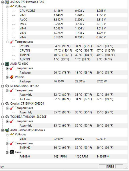

erst mal meine Systemeckdaten:
Prozessor: AMD Fx-6300 6x 3,5
CPU-Kühler: Corsair h80i
MB: ASRock 970 Extreme 3 R 2.0
Graka: Sapphire Radeon 3 GB R9 280 Dual-X OC aktiv
Speicher: 2 x Crucial Ballistix Sport DDR3-1600 4 GB
Netzteil: 500 Watt be qiuet ! System Power 7 Bulk Non-Modular 80+ Silver
Festplatten: 2 x SSD 128 GB 1 x HDD 1 TB
OS: Windows 8.1 64-bit
Nun zu meinem Problem: Mir ist aufgefallen, dass ich bei der CPU Vcore extreme und schnelle Schwankungen habe. Allerdings läuft mein System stabil; keine Abstürze, weder beim Gamen noch bei sonstiger Nutzung. FPS-Raten bleiben konstant.
Hier die Werte im Idle, gemessen mit Cpuid HWMonitor:
Die Schwankungen bei VCore sind meist im 0,1 - 0,2 Volt Bereich und ändern sich ca. alle 0,5 Sekunden. Bei "Power Packages" liegen die Schwankungen bei bis zu 15 Watt. Die CPU Temp springt ebenfalls um bis zu ca 4 Grad alle 0,5 bi 1 Sekunde(n).

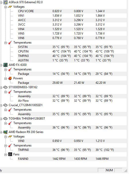

Unter Prime 95 (min und max Werte vorher zurückgesetzt) sieht es folgendermaßen aus:
Unter Prime95 schwankt die Vcore Spannung nur noch um 0,01 - 0,03 V im (ca.) 0,5 Sekundentakt. Die Wattzahlen machen ebenso kleinere Sprünge. Die Temperatur hält sich nach 5 Min relativ konstant bei ~ 25 Grad.

Auch wenn alles stabil läuft ist meine Frage und Sorge, ob denn diese Schwankungen normal und unbedenklich sind?
Vielen Dank schon mal für eure Hilfe
mfg Leo - See more at: http://www.pcwelt.de/forum/showthre...e-Schwankungen&p=2899160#sthash.h3SONnes.dpuf
deine CPU hat niemals 25 Grad, ist ein Auslesefehler;)
Was die Schwankungen angeht, so handelt es sich glaub um normale Spannungssenkungen, die auftretten, wenn deine CPU runtertaktet.
"AMD Turbo Core Technology" = disabled
wäre eine Möglichkeit
CPU-/MB - Temperatur im BIOS überprüfen -
vollkommen normal
allerdings ist der cpu kühler für das board so ziemlich das schlechteste was du wählen konntest
Wenn du ein System startest und nix machst, sind immer noch schwankungen da.
Im Hintergrund arbeiten viele Dienste, mal mehr mal weniger, dabei ist es völlig egal ob du am Rechner arbeitest, spielst oder nix machst.
Würde mir mehr gedanken machen, wenn dort garnix passieren würde oder permanente Volllast ist.
Die Temperaturen, sowohl im IDLE als auch unter Last stimmen niemals. Das sind die üblichen Auslese/ Interpretations-/ Anzeigefehler die es bei AMD schon seit den AMD Phenom II mehr oder minder serienmäßig gibt. Siehe dazu auch
http://ht4u.net/reviews/2011/amd_fx_6100_4100_review/index5.php und dort ca. mittig der Seite wo es um die Temperaturen geht.
Im Idle kann unter normalen Umständen die CPU-Temperatur nicht unterhalb der Raum-/ Zimmertemperatur liegen. Das geht physikalisch nicht so ohne weiteres und unter Zuhilfenahme von diversen techn. Hilfsmitteln nicht.
Und die Schwankungen bei der VCore sind auch normal. Bedingt durch die Energiesparmaßnahmen und auch den unterschiedlichen Lasten im Betrieb und den sich daraus ergebenden Takt. Die CPU hat mehrere Taktstufen mit denen sie arbeitet und je nach Taktstufe liegt auch eine andere VCore an.
