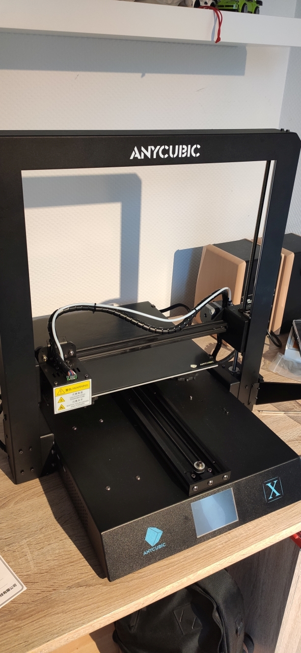

Sie hatten aber bei einer Redaktion in München ein Anycubic Mega X welcher dort für ein Review war aber nun nicht mehr gebraucht wurde. Nach einem Telefonat mit der Redaktion dort habe ich den Drucker kurz vor Heilig Abend dort abholen lassen.
Der Mega X kam am 24.12 bei mir an. Er war gebraucht (für das Review) aber alles an Zubehör war vollständig und er war komplett funktionsfähig.
Vom Aufbau selber habe ich keine Bilder gemacht da es nur 8 Schrauben sind und schon ist der Drucker aufgebaut.
Da ich mir im Vorfeld schon einige Videos auf Youtube angeschaut habe wusste ich wie ich das Druckbett Leveln muss.

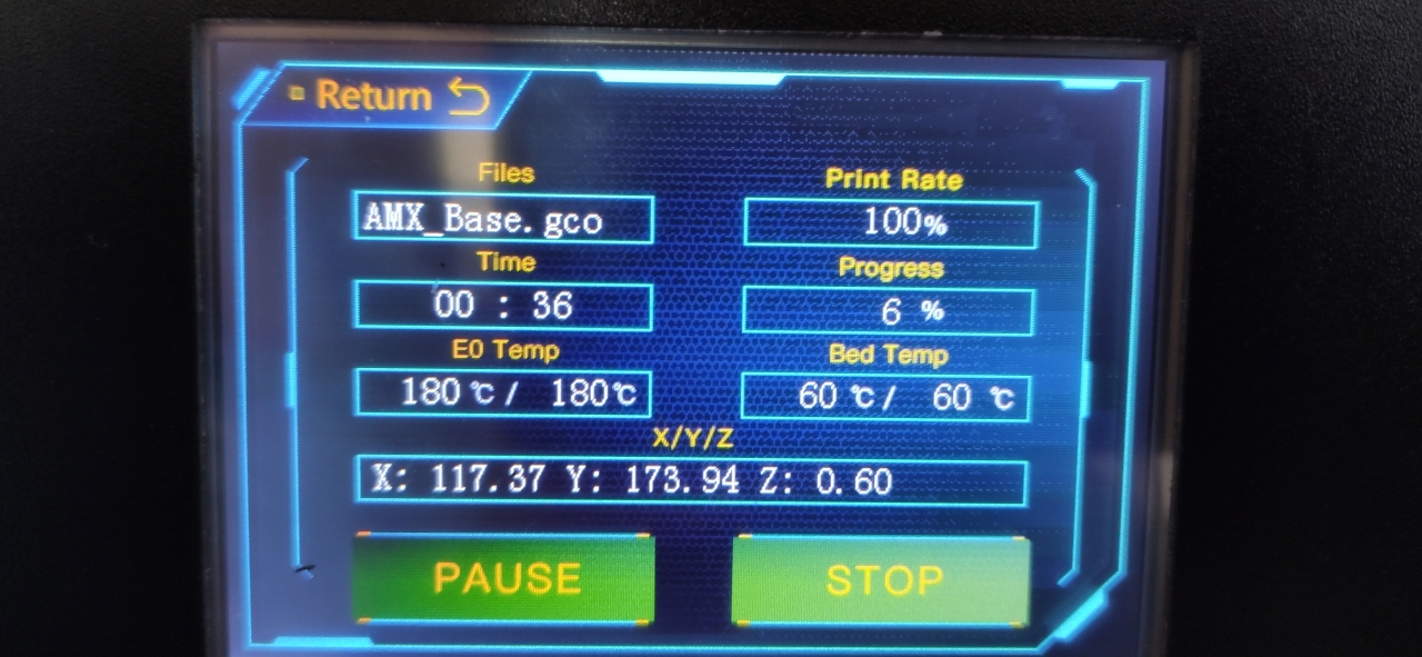

Da ich keinerlei Erfahrung habe mit dem Thema 3D-Druck habe ich für die dem Drucker beiliegenden Modellen 200°C Hotend Temperatur und 60°C Bett Temperatur eingestellt, das sind werte die ich in Youtube VIdeos gefunden habe für PLA.

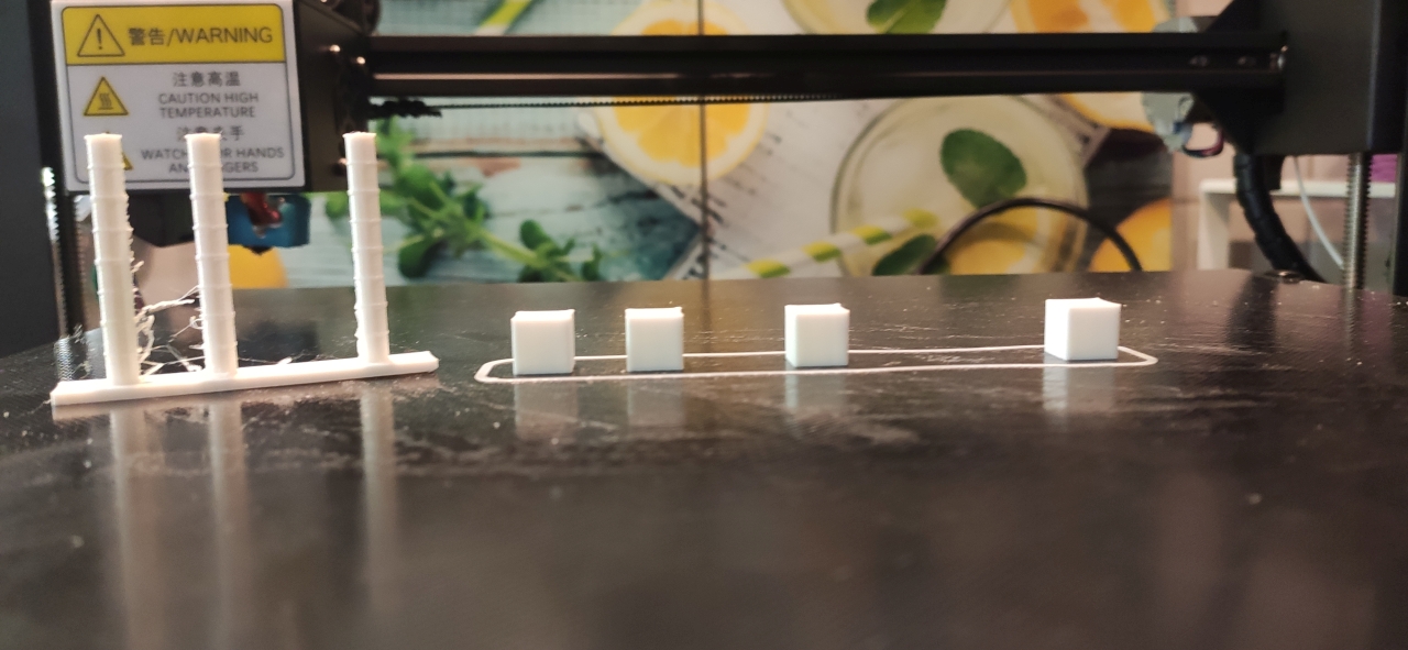

Leider habe ich vergessen ein Bild des Ergebnisses zu machen, aber es gab sehr viele Fäden während des Druckes (so genanntes Stringing).
Ich habe dann nach der Fehlerursache gesucht es gibt da zwei Möglichkeiten, entweder ist es eine zu hohe Drucktemperatur oder ein zu langsames/geringes zurückziehen des Filaments (Retraction, wenn der Druckkopf durch die Luft fährt und unbenutztes Filament aus dem Kopf Läuft).
Ich habe als erstes mit der Temperatur angefangen und mir ein so genannten Temp Tower gedruckt.
Hier Links sieht man den Temp Tower, angefangen unten bei 215 bis ganz oben 180°C. Wie man sieht ist bei dem verwendeten PLA 180°C die Optimale Druck Temperatur. Danach habe ich die kleinen Würfel gedruckt mit 180°C Hotend Temperatur und weiterhin 60°C Bett Temperatur.

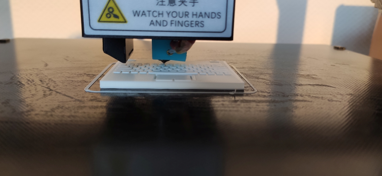

Als erstes gab es ein Barbie Laptop der aus 2 Teilen besteht und mit kleinen 1,75mm Filament Stücken als Scharnier verbunden wird,

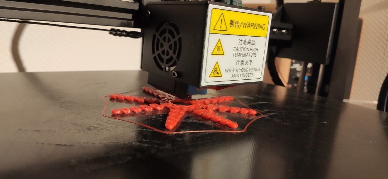

Weiter ging es um zu schauen ob der Drucker einwandfreien und genau druckt mit einem Octopus bei dem die Beine nachdem der Druck fertig ist und man den Druck vom Bett gelöst hat komplette einzelne bewegliche Glieder ergeben.

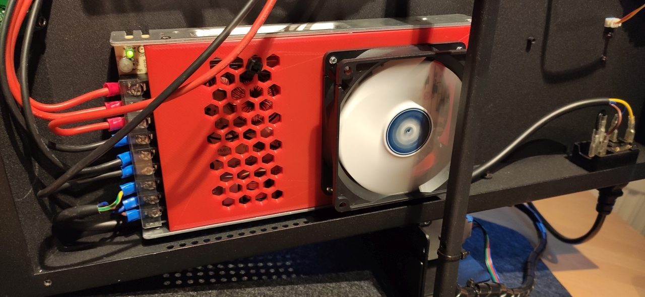

Da der Drucker aktuell auf einem Fahrbaren Ikea Tisch steht wird er zum Drucken tagsüber in die Küche geschoben. Es störte nach kurzer Zeit aber die Geräusch Kulisse, besonders der Netzteil Lüfter und der Stepper Lüfter waren unangenehm Laut.
Also wie so oft bei Youtube ein passendes Video gefunden wie man das ganze Leiser bekommt.
(ACHTUNG, nicht nachmachen das kann Tödlich enden, ich bin Elektroniker und weiß was ich da mache!!!)

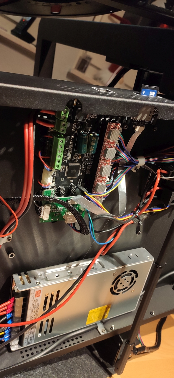

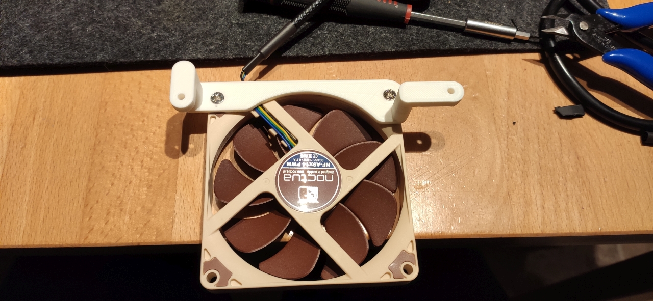

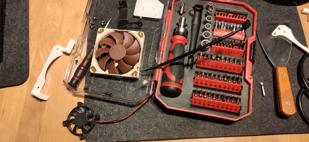

Für die Stepper wurde es ein 92*14mm Noctua Lüfter, dazu wurde vorher eine Passende Halterung gedruckt.

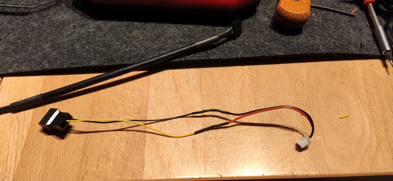

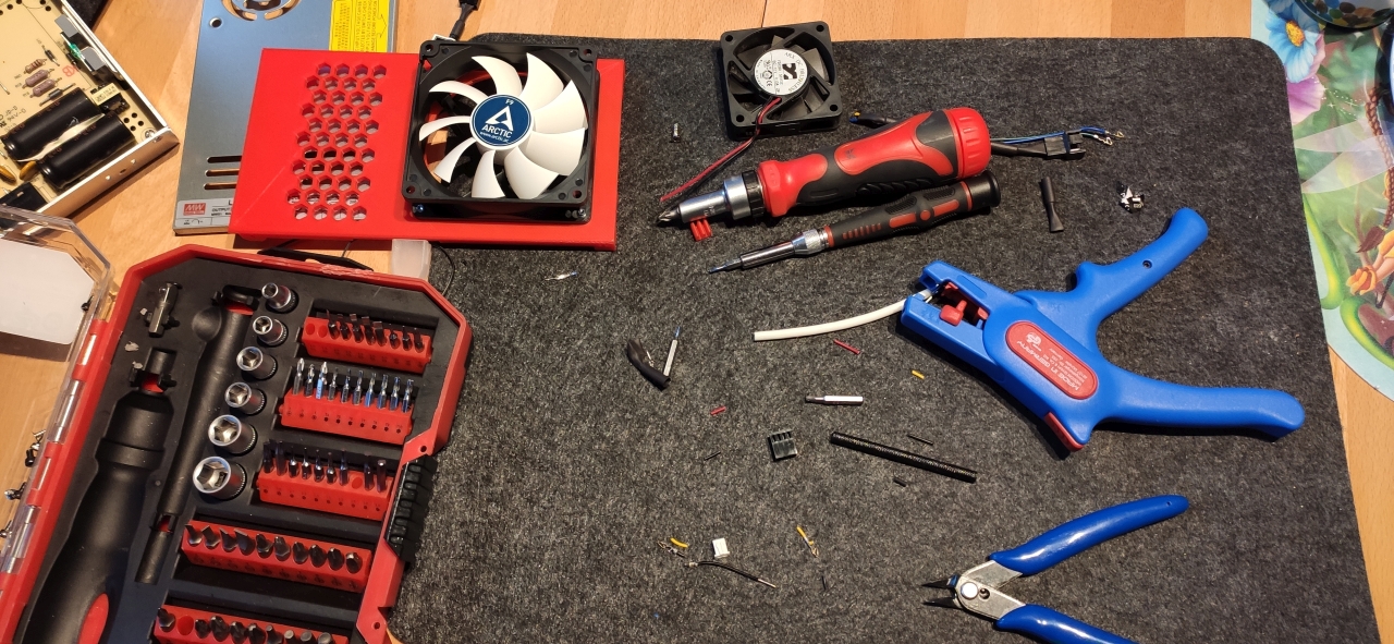

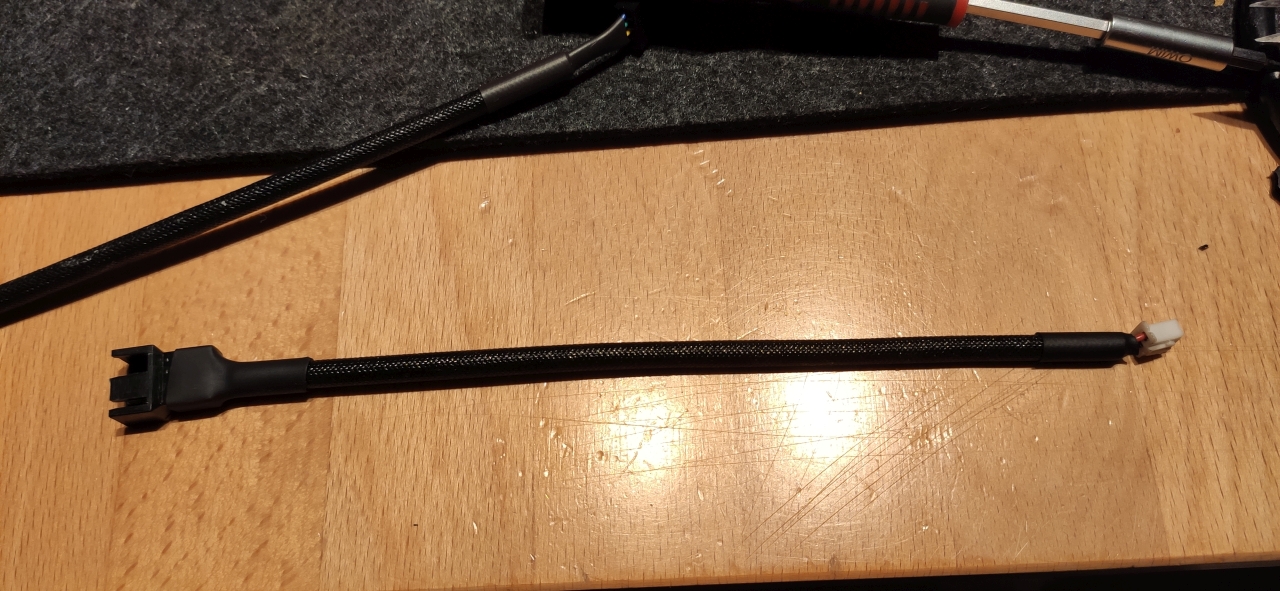

Da der vorhandenen Lüfter ein 2Pin Anschluss hat und der Noctua ein 4 Pin habe ich mir aus dem beim Noctua beiliegenden Kabeln und dem dem Anschluss vom alten Lüfter ein Adapter gebaut, so kann ich evtl. in der Zukunft auch mal andere Lüfter Testen ohne wieder Löten zu müssen.

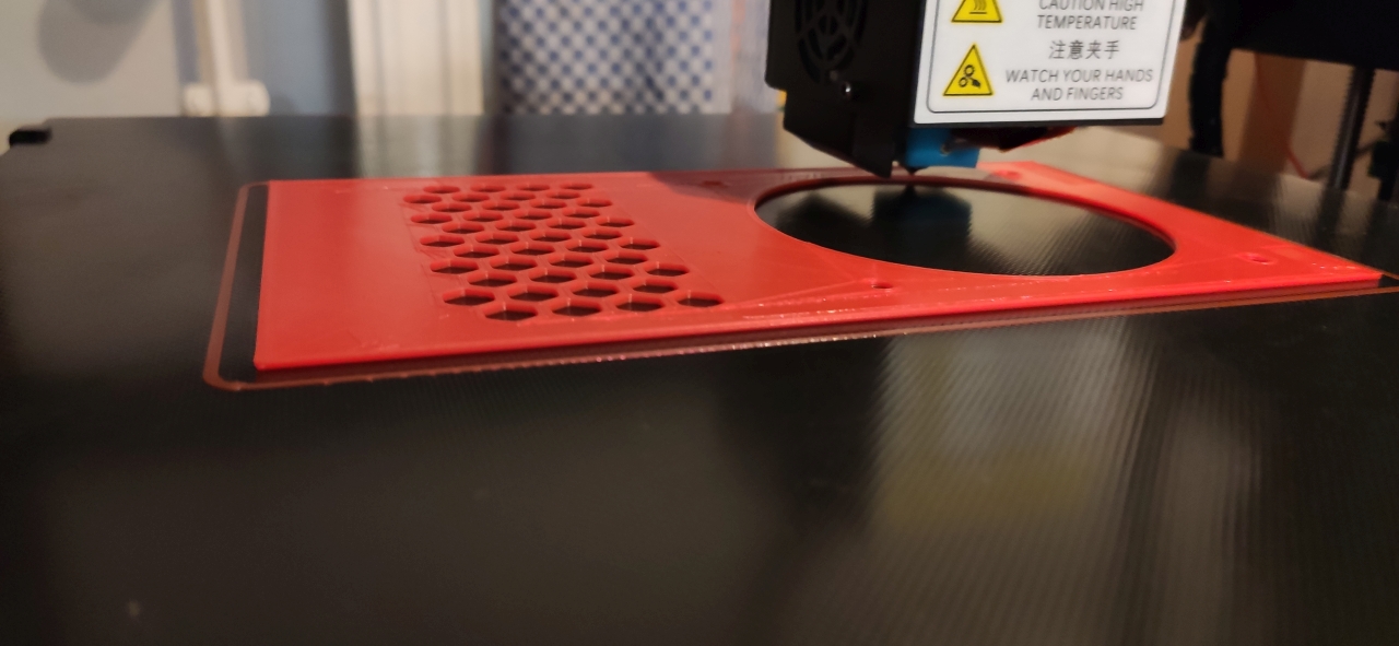

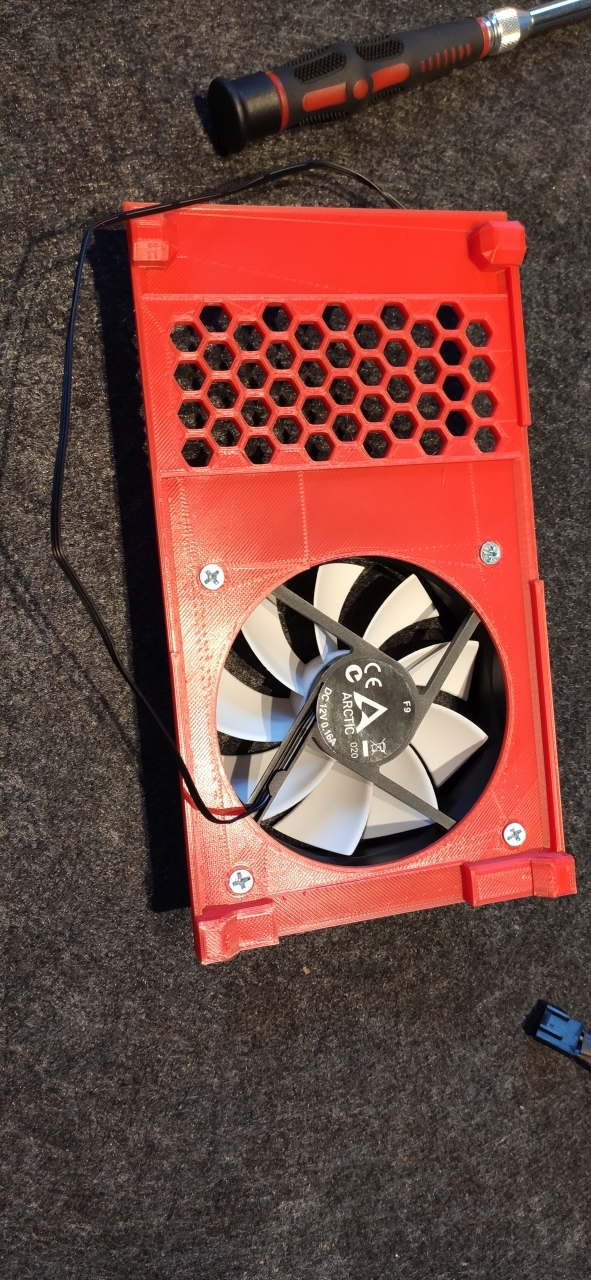

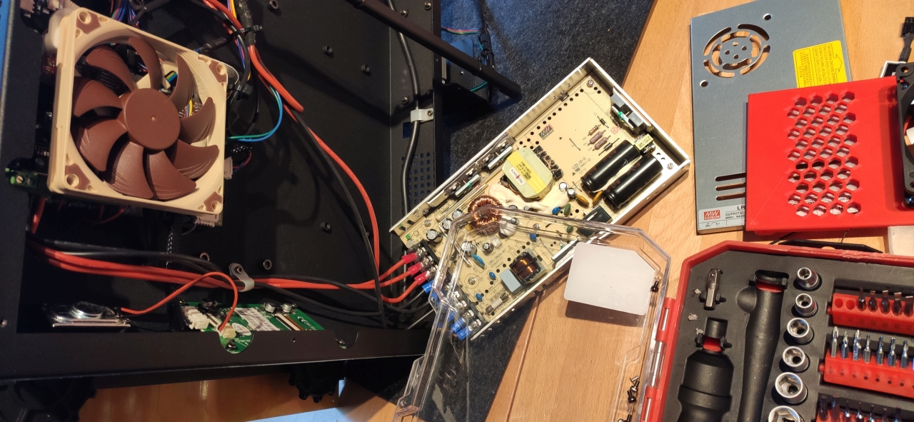

Beim Netzteil ging ich genauso vor, dort habe ich ein 92mm Arctic Lüfter verwendet und mir vorher auch eine neue Netzteil Abdeckung gedruckt was ca. 4,5std. gedauert hat.
Da auch der Lüfter im Netzteil ein 2 Pin Anschluss hat habe ich das den selben Adapter wie beim Stepper Lüfter gebaut.
Durch den Tausch der beiden Lüfter ist die Geräusch Kulisse schonmal deutlich gesunken.
Als nächstes auf dem Plan zum Modifizieren stehen die Stepper Treiber, damit sollen die Motoren beim bewegen keine Hohen Töne mehr von sich geben.
Zudem möchte ich den Drucker in den Keller stellen und dazu ein Octoprint Server mit Basis eines Raspberry Pis aufsetzten und das ganze per Kamera überwachen.

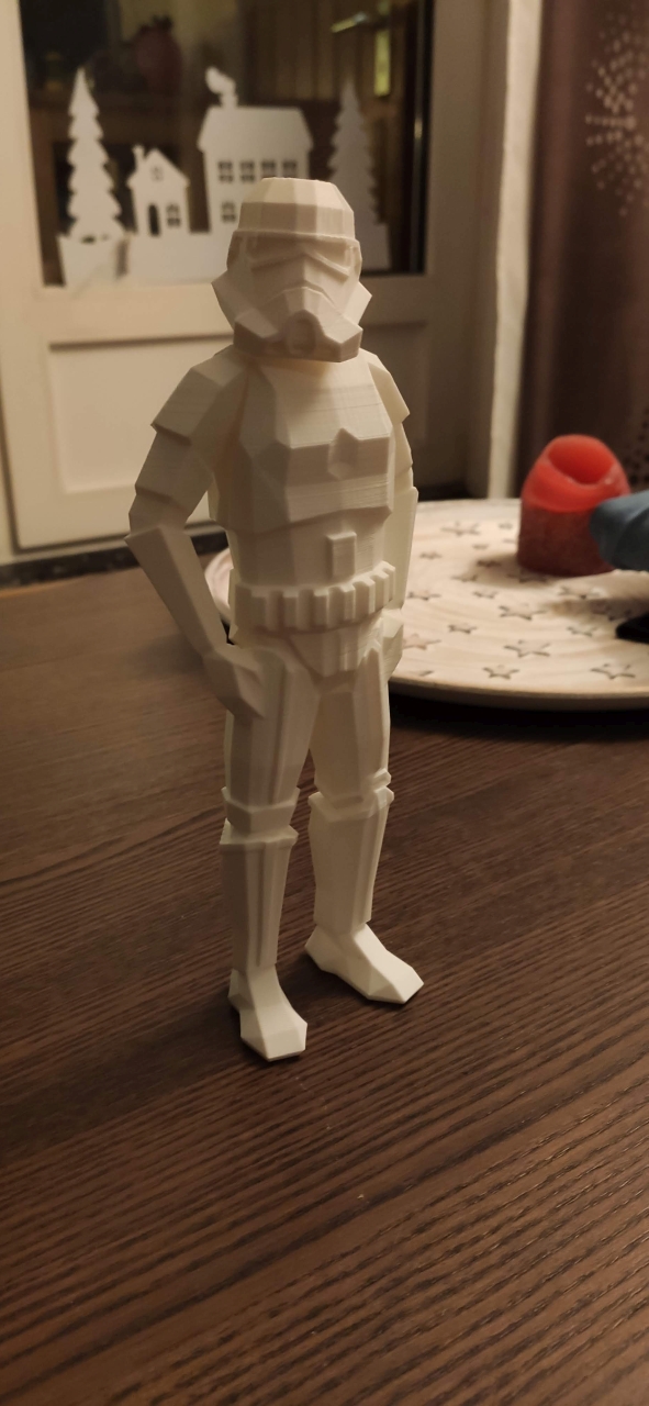

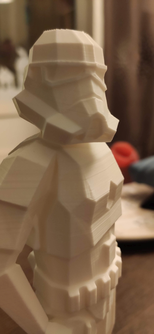

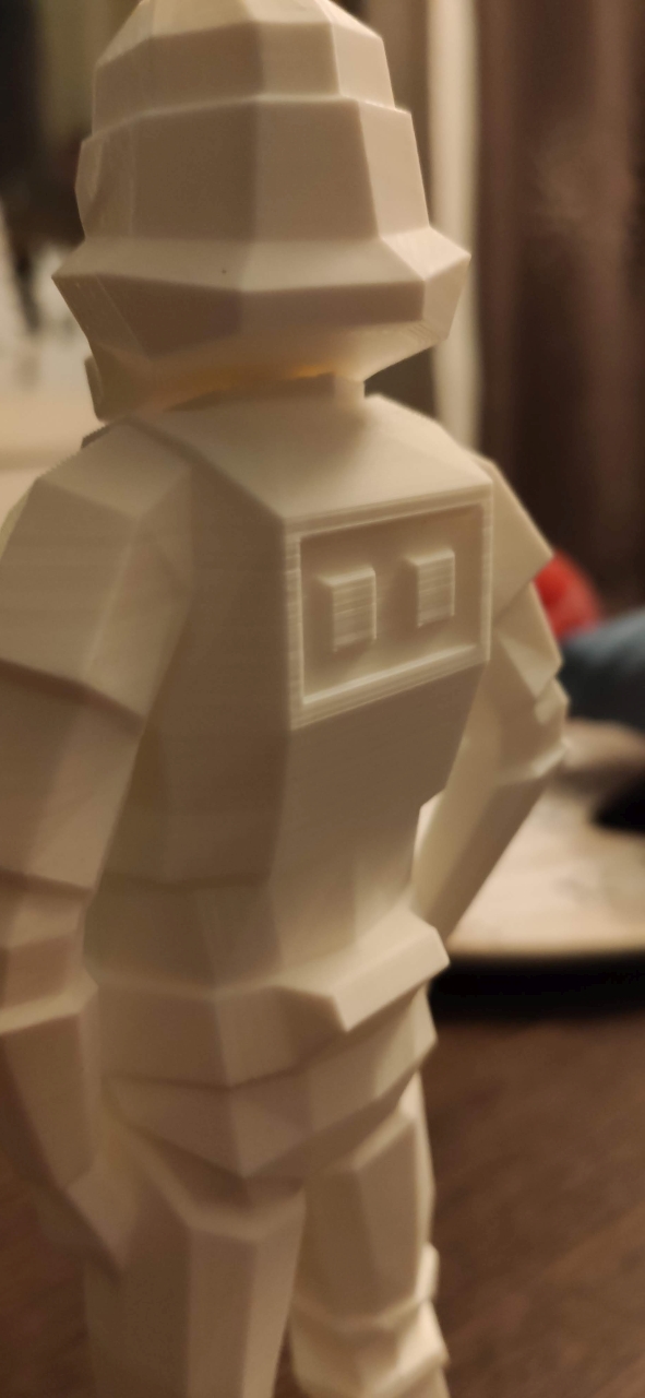

Nachdem gestern der Drucker wieder gedruckt hat wie er sollte, hat er über Nacht ein Star Wars Stormtrooper Low Poly in knapp über 9std gedruckt. Die Figur ist 15,5cm hoch und Infill hat sie 20%.
Aktuell wird ein R2D2 auch in Low Poly gedruckt, soll laut Cura 8std. dauern.
Mit dem Ergebnis bin ich soweit zufrieden. Unser Sohn wird das ganze demnächst noch schön schleifen so dass wir die Figur bemalen/Lackieren können.
Druckspeed habe ich bisher 50mm/sek. eingestellt. Der Drucker selber soll bis zu 100mm/sek. können es wird aber empfohlen nicht mehr als 60mm/sek. Druckgeschwindigkeit einzustellen wenn man saubere Drucke haben möchte.
