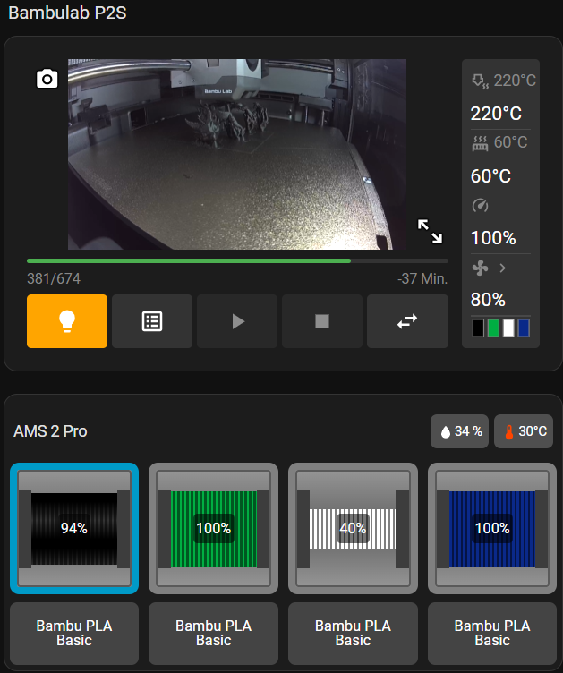

Integriert in Home-Assistant:

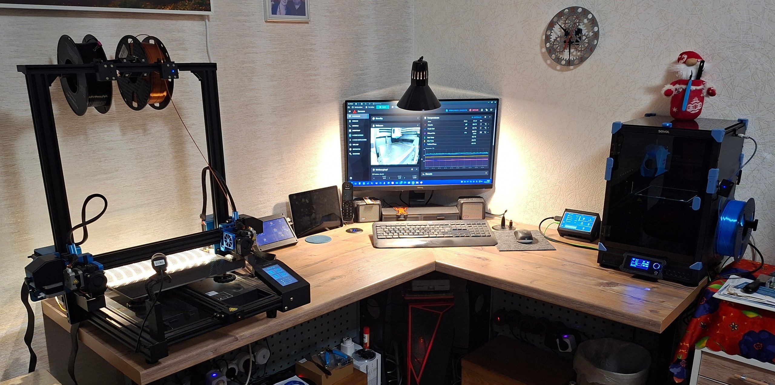

Von den Druckern würde auch ich eher zum Qidi Q2 tendieren, der als Q2C Combo auch bei mir auf der Kandidatenliste steht. Denn ich will meinen Sovol SV04, offener Bettschubser mit Idex (zwei unabhängig voneinander agierende Extruder), durch einen geschlossenen Drucker mit AMS ersetzen. Die Drucker stehen bei mir im Wohnzimmer auf dem Schreibtisch, weshalb ich grössere Drucke auch immer so plane, dass sie nicht in die Abendstunden fallen.
Und da kommen bei mir Zigbee und Octoprint ins Spiel. Denn darüber kann ich den Raspi mit Octoprint und den SV04 zu passenden Zeiten automatisch einschalten, damit Octoprint kurze Zeit später den geplanten Druckvorgang starten kann.

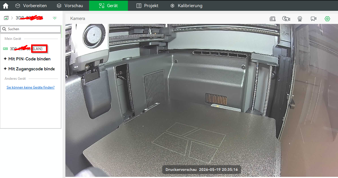

Der hat einen LAN only Modus. Kannst also auch rein lokal aus BambuStudio drucken.

Ja, soweit wie ich es verstanden habe ist es BambuStudio was eine Internetverbindung braucht!
Nein. Bambu Handy funktioniert nicht. BambuStudio funktioniert aber problemlos. Habe es extra gerade getestet.
