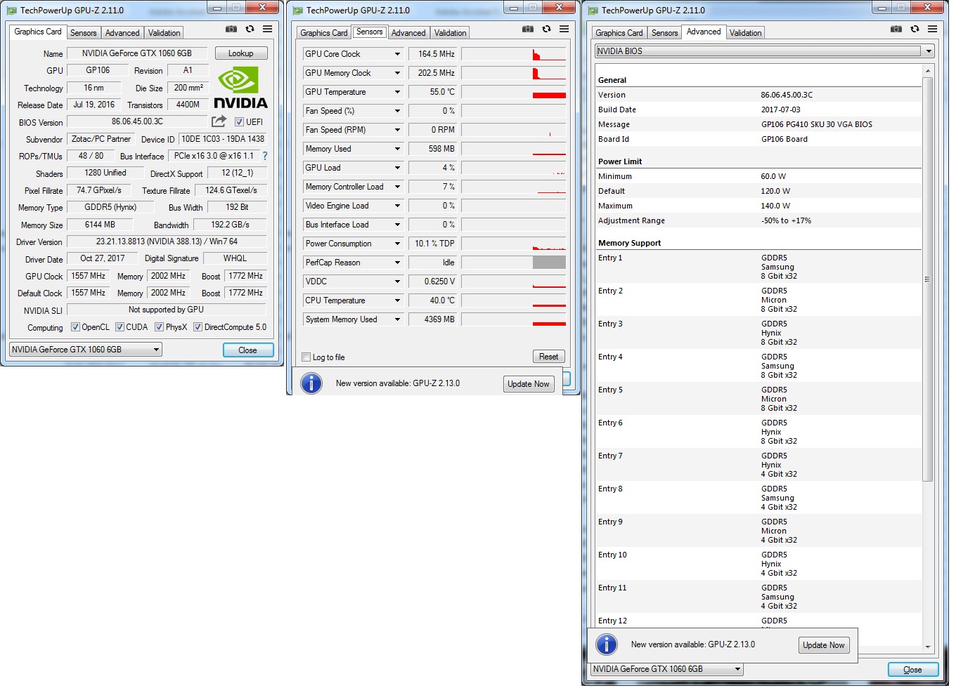

3840x2160 + 2560x1600 beide @60hz.
3x2560x1600 einzeln oder Surround.
Also die ist auf jeden Fall von Zotac.
Ob es eine amp-Edition ist, weiß ich gerade nicht.
Vielleicht ist hier ja was brauchbares dabei.
(Anhang)
P.S: Habe den 19-Zoll Monitor abgeklemmt, daher sind die Temps wieder ca. 10 Grad niedriger.
Grüße

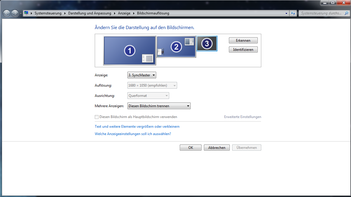

D.h. der Takt ist auch oben, wenn der Desktop gar nicht erweitert ist?
Denn bei DVI wird der Desktop ja nicht automatisch verkleinert, wenn Du den Monitor abschaltest. Der bleibt ja "vorhanden".
Also erst den Desktop verkleinern und dann Monitor abschalten hilft nicht?
Reaktionen: Nightmare85
Ah, verstehe!
Ich hatte schon vergeblich nach so einer Option gesucht.
"Diesen Bildschirm trennen" - jetzt habe ich es gefunden und es funktioniert.
Super, danke!
Grüße
