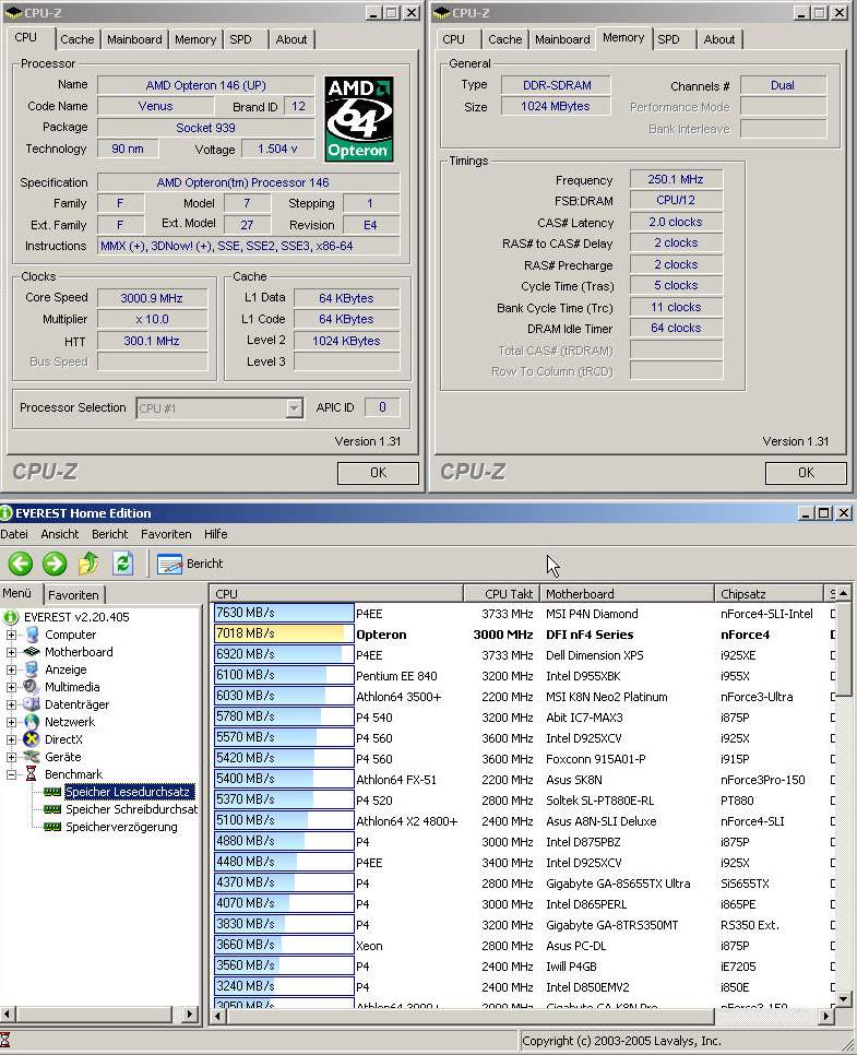

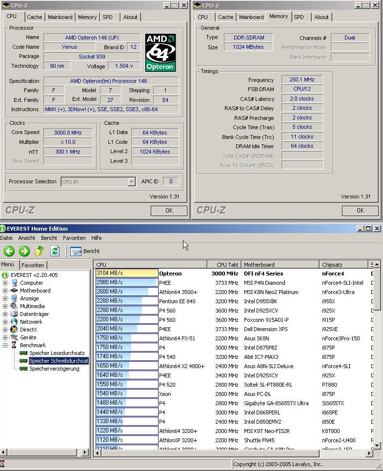

Ich hatte bei meinen Gold mit 3,2 V folgendes erreicht: 2-2-2-5 @ 240 MHz
Everest kann ich dir gleich mal posten...;)
Ich würde dir aber ganz klar von 4 x 512 MB abraten, das DFI ist dann quasi nicht mehr zu OCen. Sinnvoller wäre es die Gold zu verkaufen und 2 x 1 GB zu kaufen, welche sich gut übertakten lassen, siehe Kaufberatung von Simon...;)
Edit: um die 90 % sind schon ganz gut, beim OCen wirds eher schlechter...
Edit:
Everest lesen: 7018 MB/s
Everest schreiben: 3104 MB/s
