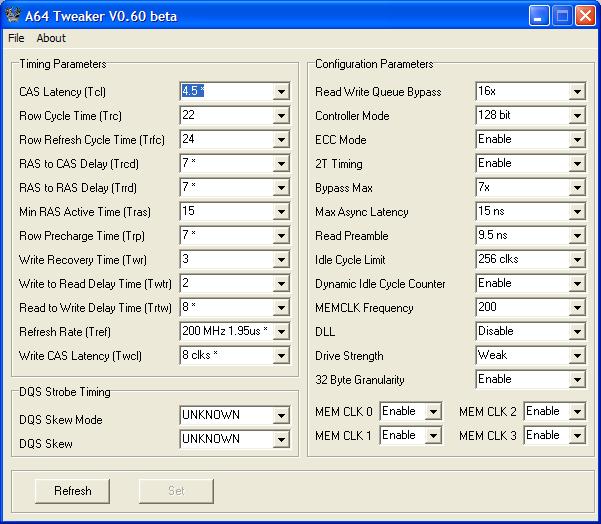

ich grabe mal den schon etwas älteren aber hochinteressanten Thread aus...
Auch wenn es nicht unbedingt ausschließlich mit Takt vs. Timings zu tun hat, ist es wahrscheinlich hier noch am besten aufgehoben:
Wie kommt es, daß der A64 Tweaker bei mir völlig konfuse Werte ausliest, die so überhaupt nichts mit meinen BIOS-Einstellungen zu tun haben (siehe Anhang)?
Weiterhin: Ist etwas an meiner Vermutung dran, daß durch scharfe RAM-Timings / Referenztakt-Ocing der A64-Speichercontroller mit den Monaten seinen Dienst langsam quitieren kann? Ich merke es daran, daß ich immer weiter meine RAM-Timings herabsetzen muss, um in Games keinen BSOD zu erhalten.... STFU-Sucker will ähnliches bei sich beobachten, was meinen Gedanken bestärkt.

Starte vorher mal CPU-Z, dann sollte es gehen, hab ich auch manchmal...
Ich habe bis jetzt nichts gemerkt, im Gegenteil, habe das Gefühl, meine VX lassen immer schärfere Timings zu...
Ich hab die zZ so stehen (beim BOINC-crunchen): 1.5-2-2-4-7-15 @ 250 MHz -

hey sauber, CPU-Z hats gebracht (siehe Anhang)!
jo, die VX sind echt der Bringer. Könnte mich immer noch in den Arsch beißen, daß ich mir nicht die statt den Performance EL V1.0 geholt hab, die so selten sind, daß es unmöglich ist die verbauten Chips zu erfahren... Die bringen zwar auch extremste Timings, sprich die minimalsten, logischen die mein BIOS hergibt (CL 1.5 hab ich bisher noch nicht getestet, weils das BIOS nicht hergibt), aber Takt ist echt null drin. Selbst wenn ich 2 Riegel rausnehme komm ich vielleicht auf 236MHz - ok, habs aber auch nicht groß mit lockereren Timings getestet...
Jetzt mal CL 1.5 mit dem Tweaker getestet, aber bei 2.7V VRAM sofort abjestürzt...

Naja, es gibt bessere, wenn Du in der Richtung was suchst, nimm Mushkin Redline PC4000, Corsair (mit Old BH-5) oder TwinMos Speed Premium (mit Old BH-5). Die brauchen aber richtig saft, unter 3 V geht da darnichts...
Teste mal, ob dein RAM mir einer CAS vom 3.0 läuft. Wenn nicht, sind wahrscheinlich BH-5/CH-5 verbaut, die laufen nicht damit (hab ich auf XS gelesen). Meine gehen auch nicht auf CAS 3.0...

jep, im A64 Tweaker auf CL3 gesetzt, zack Sound-Rauschen und Freeze...
Wenn dann würd ich auch mal schauen, daß ich welche kriege die mindestens garantierte 250Mhz mitmachen, gibt da ja auch schon ne Menge... Aber da das scheiß ASUS A8N eh nur ne VDIMM bis maximal 3V liefert, wird sich das für mich erst lohnen, wenn ich mal auf AM2 wechsel und da siehts mit den Takten dann ja eh wieder ganz anders aus... ASUS werd ich mir nicht mehr kaufen und nur noch DFIs Lanpartys vorziehen. Mit der Zeit lernt man halt aus Fehlern.
Hab halt keine Kohle jetzt nochmal bei S939 auf anderen RAM und Board umzusatteln. Zumal da ja eh erstmal noch offensichtlich das primäre Problem mit dem kack Speichercontroller wäre...
AMD, tu was!

Das solltest Du nicht im Tweaker machen, sondern im BIOS...
Beim umstellen der CAS freezt es bei mir auch immer, egal welche Einstellung...

achso?! Das wäre ja dann umso ärgerlicher, daß mein ASUS keine CL unter 2 anbietet. Wahrscheinlich wäre es ja problemlos möglich bei meinen OCZs... Kenne auch noch kein Modding-BIOS welches das ermöglicht.

Teste trotzdem mal, ob der RAM mit CAS 3.0 (im BIOS eingestellt) läuft...
