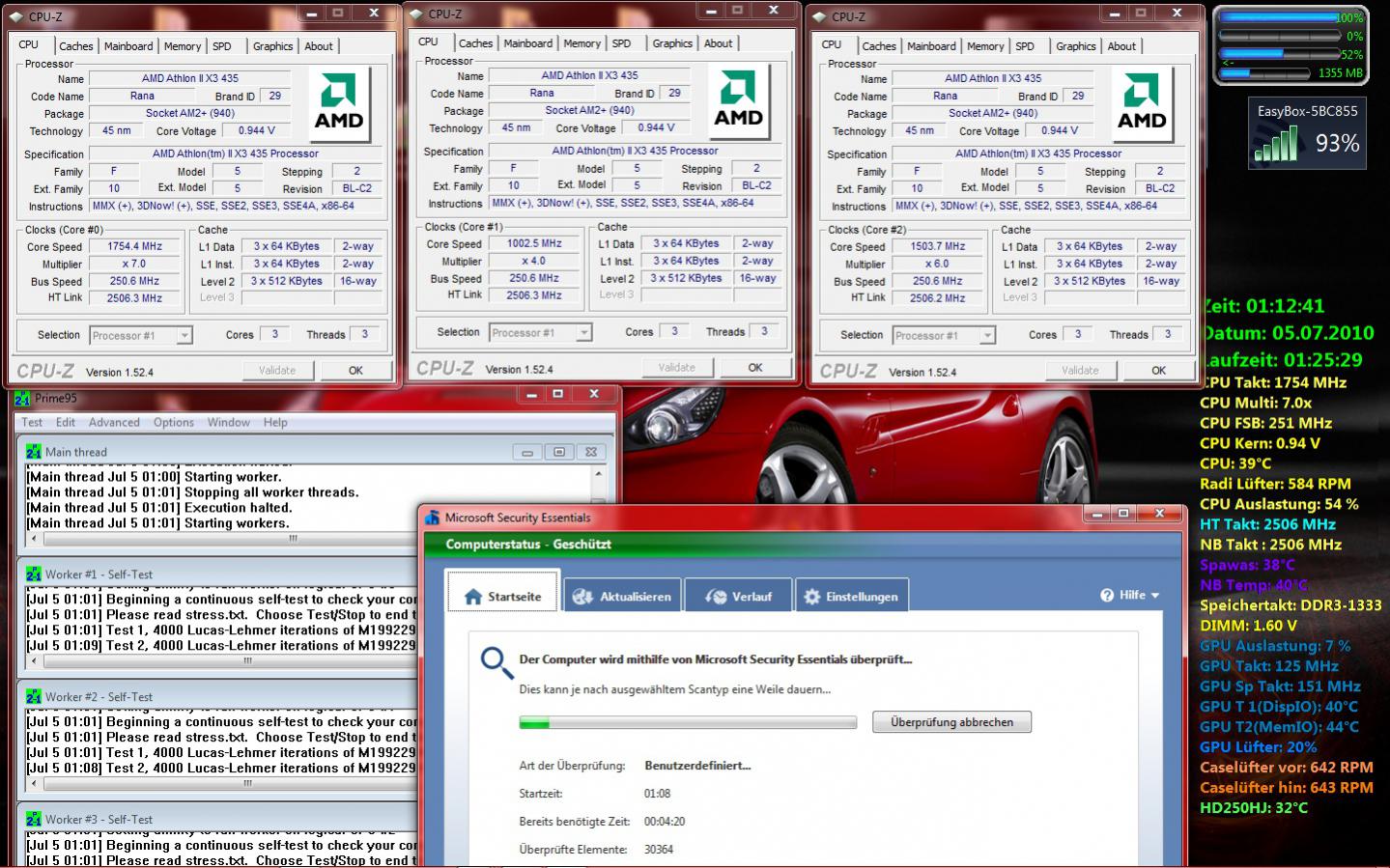

Also unter Windows Vista geht das bei mir nicht,nur unter Win 7.
