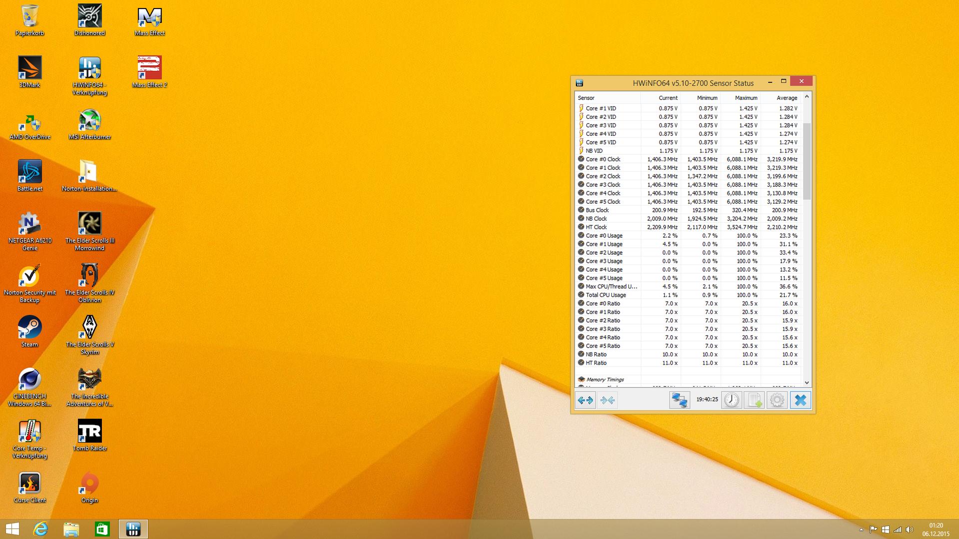

Wollte euch nur an dem kuriosen Takverhalten, wenn es denn so existiert, meines FX teilhaben lassen und wüsste gerne, stimmt das so oder spinnt nur HW Info?!
Habe das nun schon mehrfach über Tage beobachten können.
Verbaut sind drei RAM Riegel 2x4 GB und 1x 2GB auf einem ASUS M5A78L-M/USB3, gekühlt wird mit einem Scythe Shuriken und Noctua WLP.
Temperaturen gehen auch bei Vollast nie über 55 Grad.

Grundtakt: 17,5*200MHz=3.500MHz,
Turbotakt: 20,5*200Mhz=4.100MHz.
Passt doch so weit alles bis auf die Ausnahme, dass HWiNFO beim max. Takt 6.088MHz meint anzeigen zu müssen.
Wenn du weißt was im UEFI/ BIOS eingestellt ist, würde ich mich von so einer Anzeige auch nicht irritieren lassen wollen.
Die Spawas werden doch vom Shuriken mitgekühlt, laut Sensoren alle im grünen Bereich, sonst würde er ja auch throtteln, das ist nicht der Fall ;)
Genau darum ging es mir AdoK, klar ist das nur ein Anzeigefehler, aber der ist mir bisher noch bei keiner CPU untergekommen in all den Jahren, darum wollte ich euch an dem Kuriosum teilhaben lassen, oder gibt es das häufiger?
Ich schenke solchen Auslese-/ Anzeigefehlern sehr wenig Beachtung. Denn würde die CPU mit 6GHz takten, muss die VCore auch um einiges höher sein. Da dem nicht so ist, ignorieren.

Ich vermute entweder Auslesefehler oder das er einfach nur das anzeigt, was man maximal bei dem Mainboard einstellen kann. Ob man das auch umsetzen kann, steht auf einem anderen Blatt.
