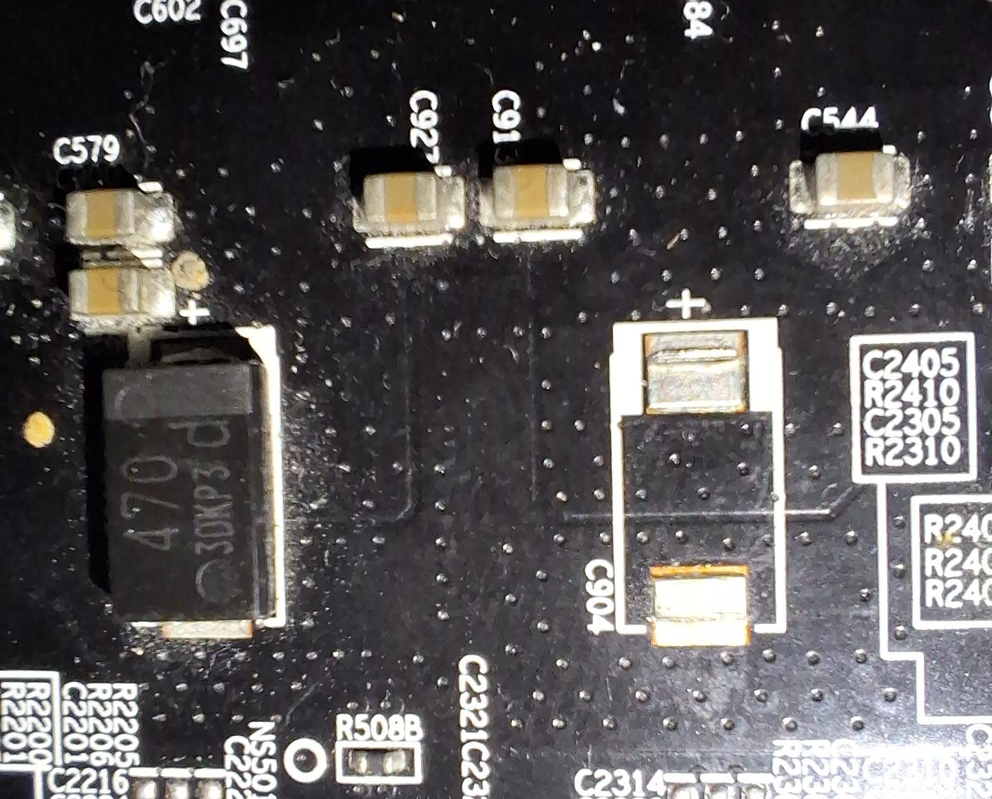

Heute hat sich in meinem Retro PC auf der GPU ein Tantal Kondensator verabschiedet, und ich wollte mich erkundigen, ob man ihn gegen einen Elektrolyt Kondensator mit der gleichen Leistung tauschen könnte. Ich habe schon das Halbe Internet durchsucht, aber nix gefunden.

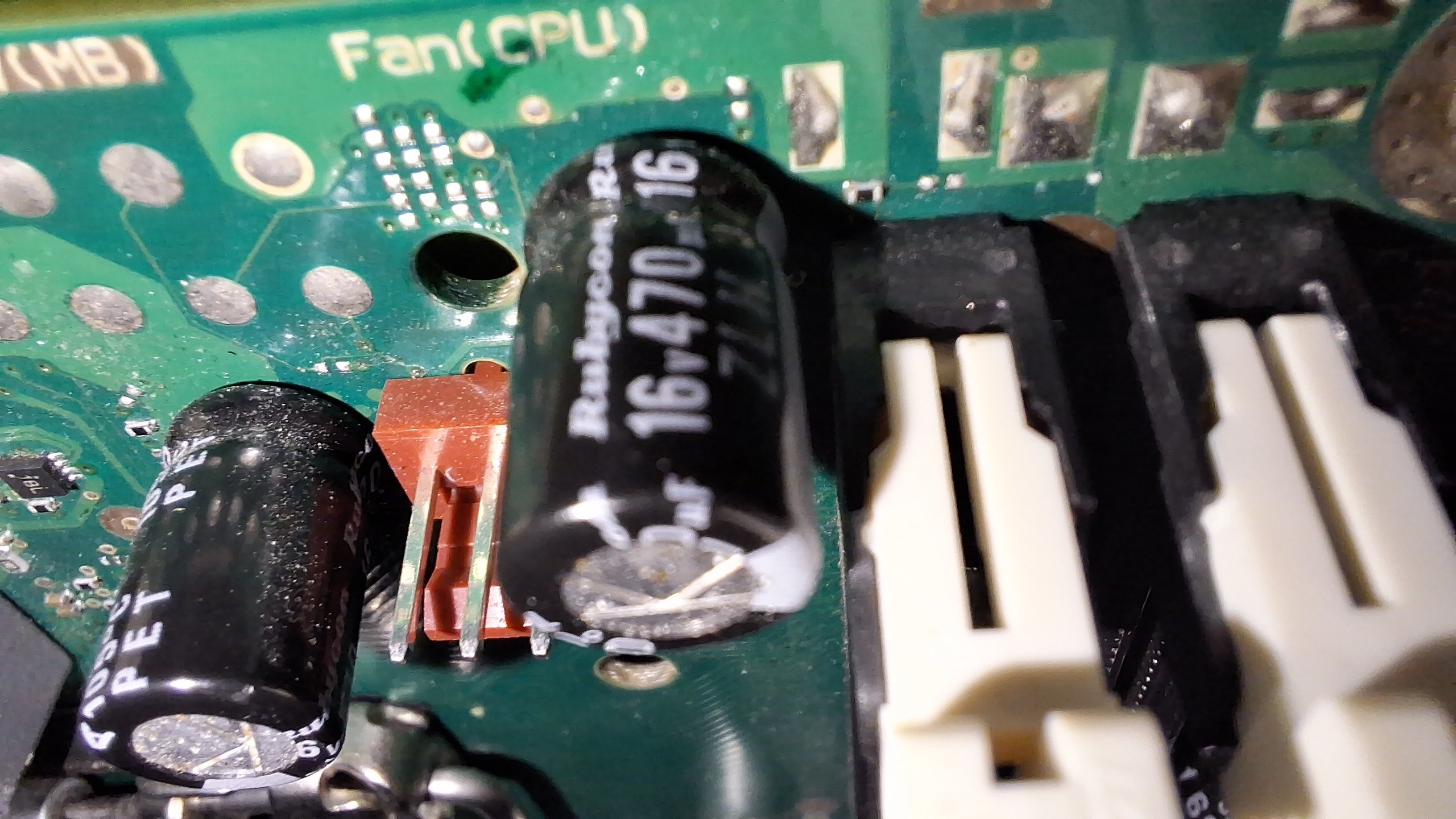

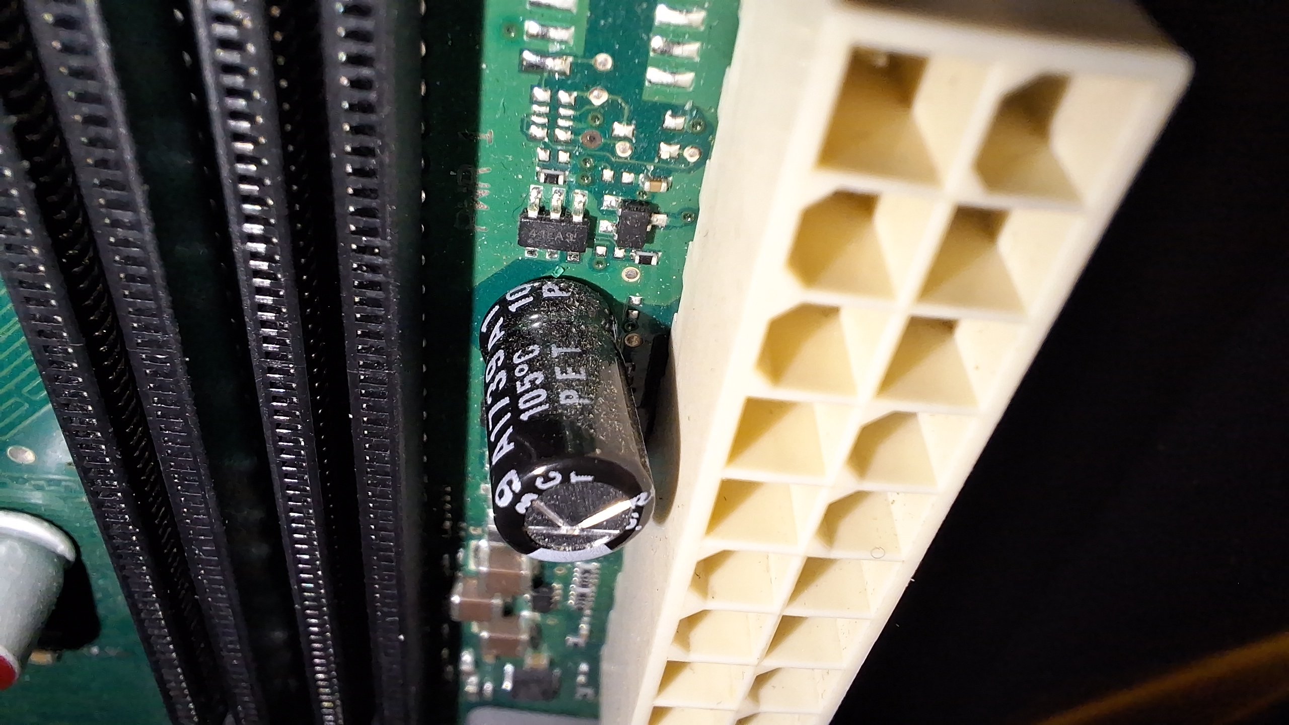

Ich hab gedacht, den fehlenden auf der schwarzen Platine (GPU)gegen einen runtergelöteten von meinem Alten Mainboard mit sockelschaden zu nehmen. Auf dem Bild ist noch ein anderer von der Bauart zu sehen, dich ersetzen will. Da währen 2 Stück auf dem Board, die ich so von der Leistung her nehmen könnte.

Der zu ersetzende Kondensator sitzt direkt vor den Spulen der GPU. Ich hab ehrlich gesagt keine Ahnung was die ESR von dem Ursprünglichen Kondensator war und auch nicht von den Anderen die ich hätte.

Na ja, ich schätze der wird irgendwo in der Spannungsversorgung einfach zu Siebung eingesetzt. Da gilt einfach je weniger ESR/ESL (und je höher die Kappa) desto besser. Hauptsache die Spannungsfestigkeit passt.

Ne. Ich würde mir einfach einen neuen Tantal besorgen und den verbauen. THT-Komponenten auf so SMD-Pads dranpfuschen, und dann noch so ein alter runtergenudelter Elko. Würde ich nicht machen.
An der Stelle löten wird sowieso interessant, das sind keine Pads sondern du lötest auf einer Plane. Damit du da mit nem Kolben überhaupt was erreichst, kannst du die Platine erst mal vorwärmen.

Kann funktionieren, muss es aber nicht.
Elkos haben einen deutlich höheren Innenwiderstand und in der Regel auch eine andere Grenzfrequenz für den Umschwung ins Induktive Verhalten. Normalerweise benutzt man eine Kombination unterschiedlicher Kondensatortypen, um eine stabile Spannungsversorgung zu erreichen.
Konkret bedeutet dies für den Elko: Langsamer Auf- und Entladung (der Kondensator reagiert also langsamer auf Spannungseinbrüche) und man hat einen parasitären nulling Widerstand, welcher das Stabilitätsverhalten der Regelung beeinflusst.
Ohne das konkret mit der gesamten Schaltung durchzurechnen und zu simulieren (Monte-Carlo-Simulation) kann man da keine Hundertprozentige Aussage treffen, jedoch ist in den meisten Fällen genug Spielraum vorhanden. Man legt Regelungssysteme ja auch nicht auf 0 Grad Phasenreserve aus und die integrierten LDOs filtern da auch nochmal einiges raus.
Ich würde da einfach einen Tantal einlöten.
