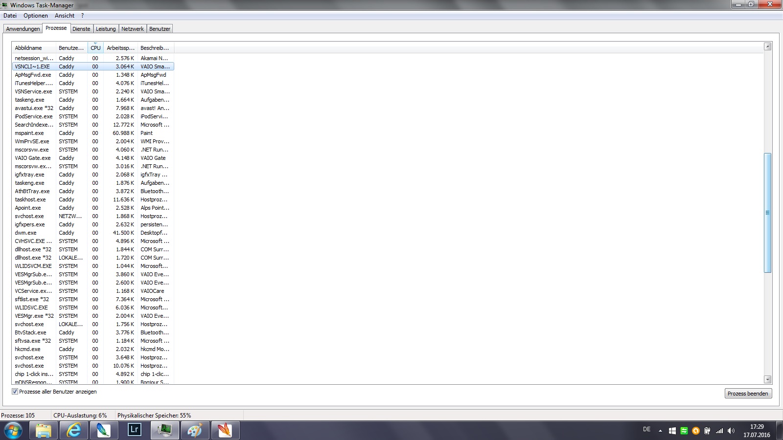

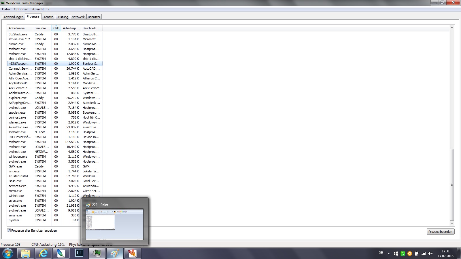

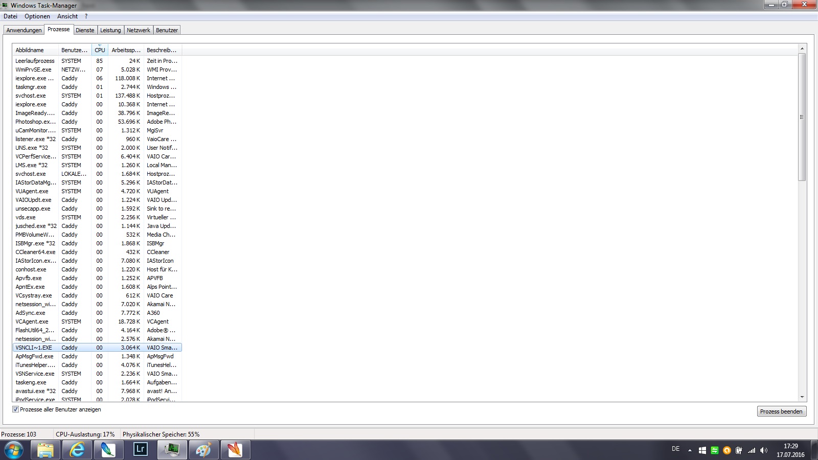

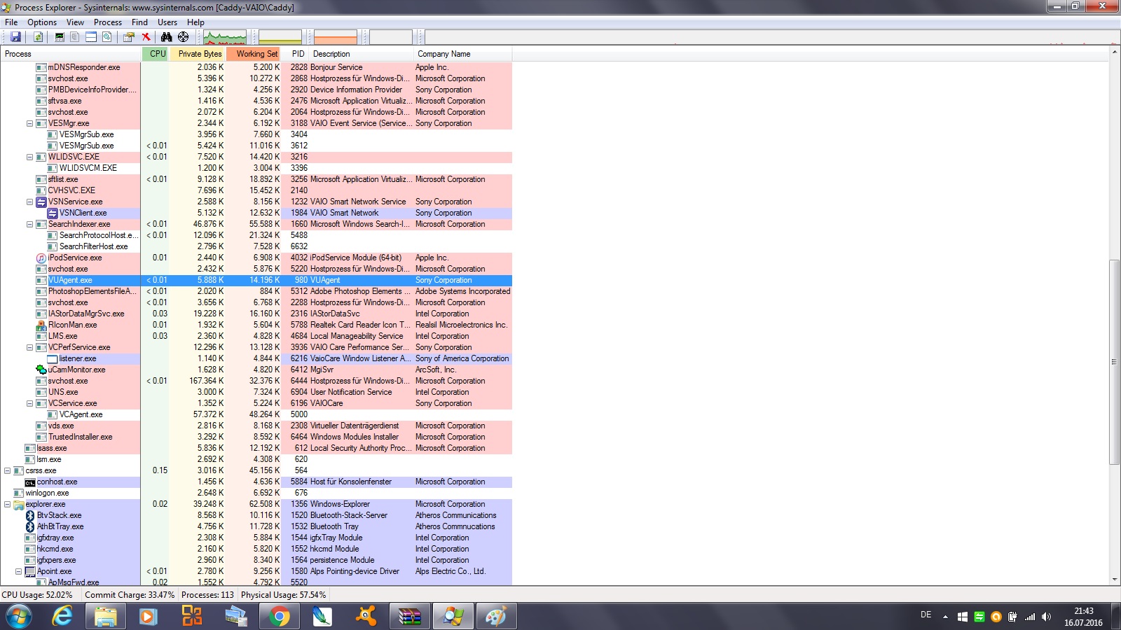

Keine. Damit wirst du dein Problem nicht los. Doppelt nicht wenn es Schadsoftware ist.
Schritt 1: via Task Manager oder Process Explorer rausfinden welcher Prozess 90% CPU im Leerlauf verbraucht.
U
uwei

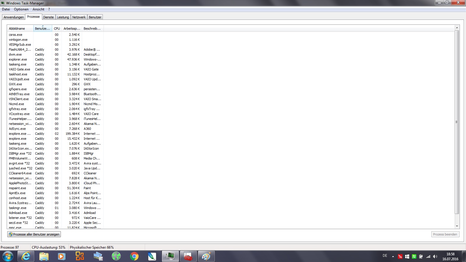

Bleib doch erstmal beim Taskmanager.
1. Prozesse aller Benutzer anzeigen
2. Auf den Reiter "CPU" klicken statt "Benutzer", so dass die Prozesse nach Auslastung geordnet werden
3. neuen screenshot posten

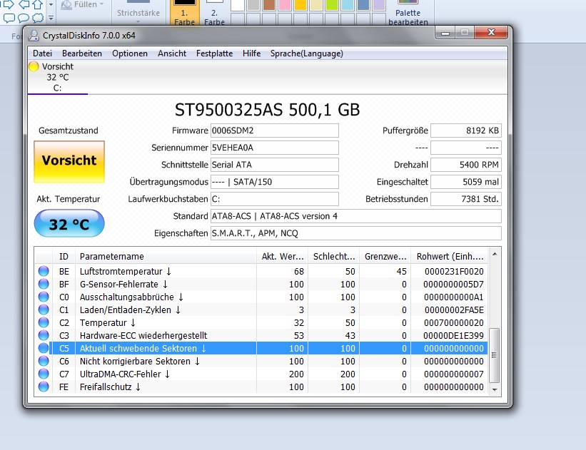

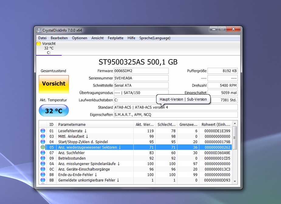

Welcher Laptop ist es genau, mit welcher Hardware?

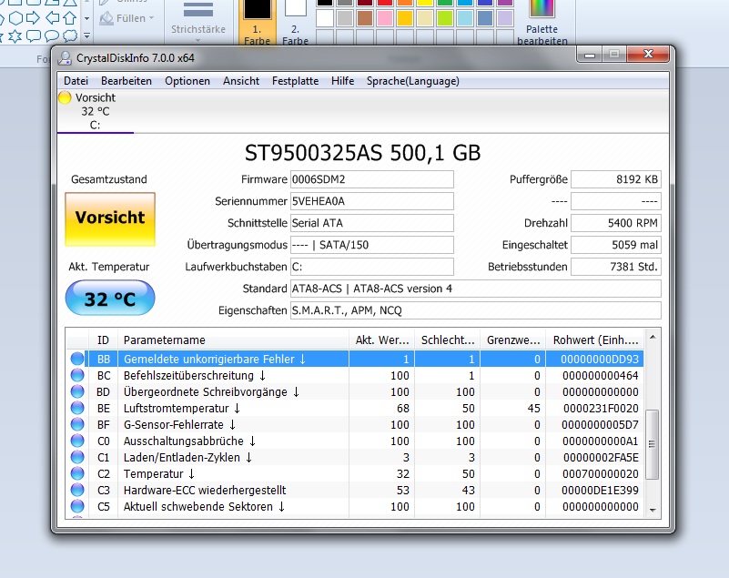

Sind die SMART Werte der Festplatte OK (Crystakdiskinfo) ?

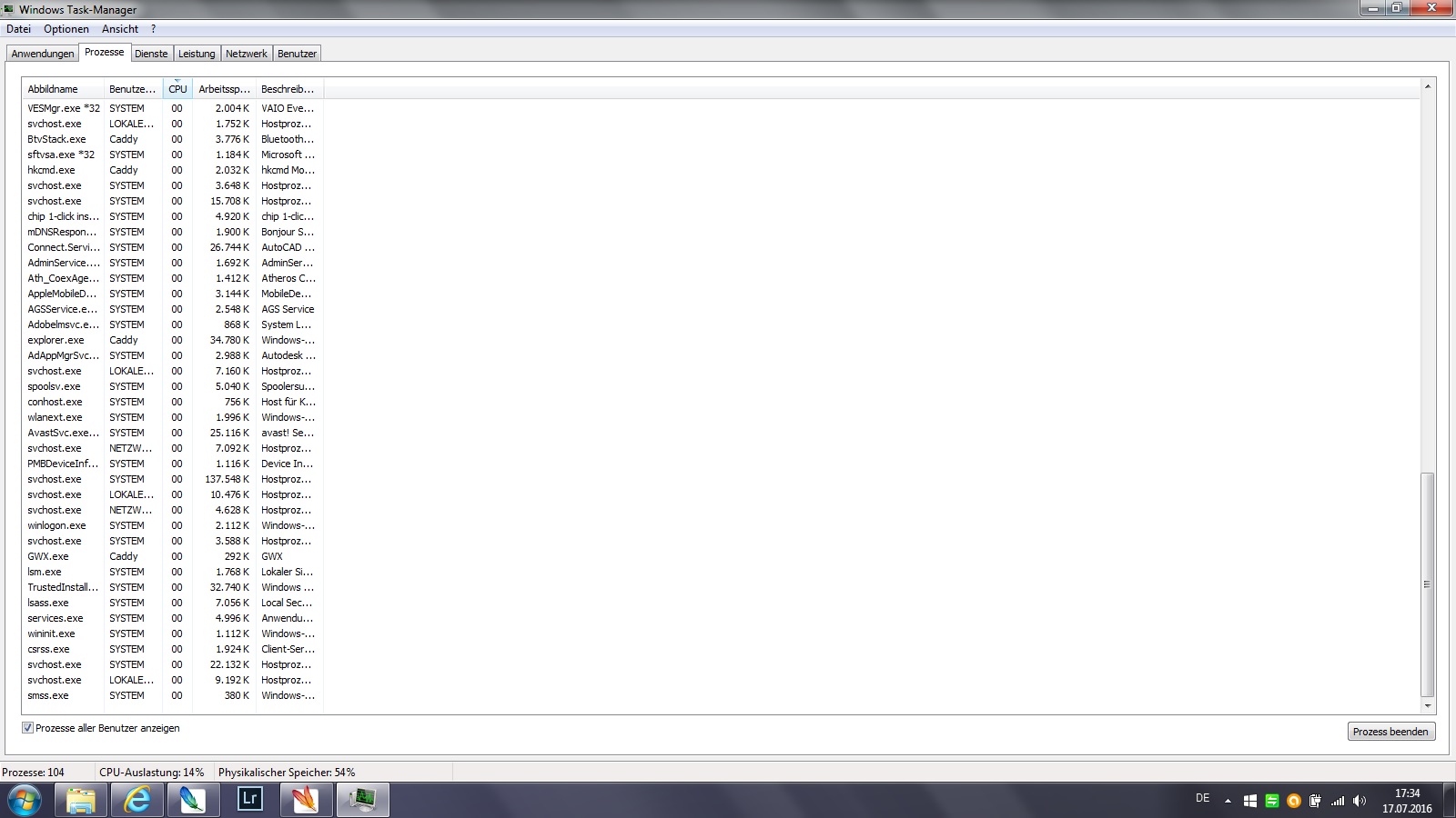

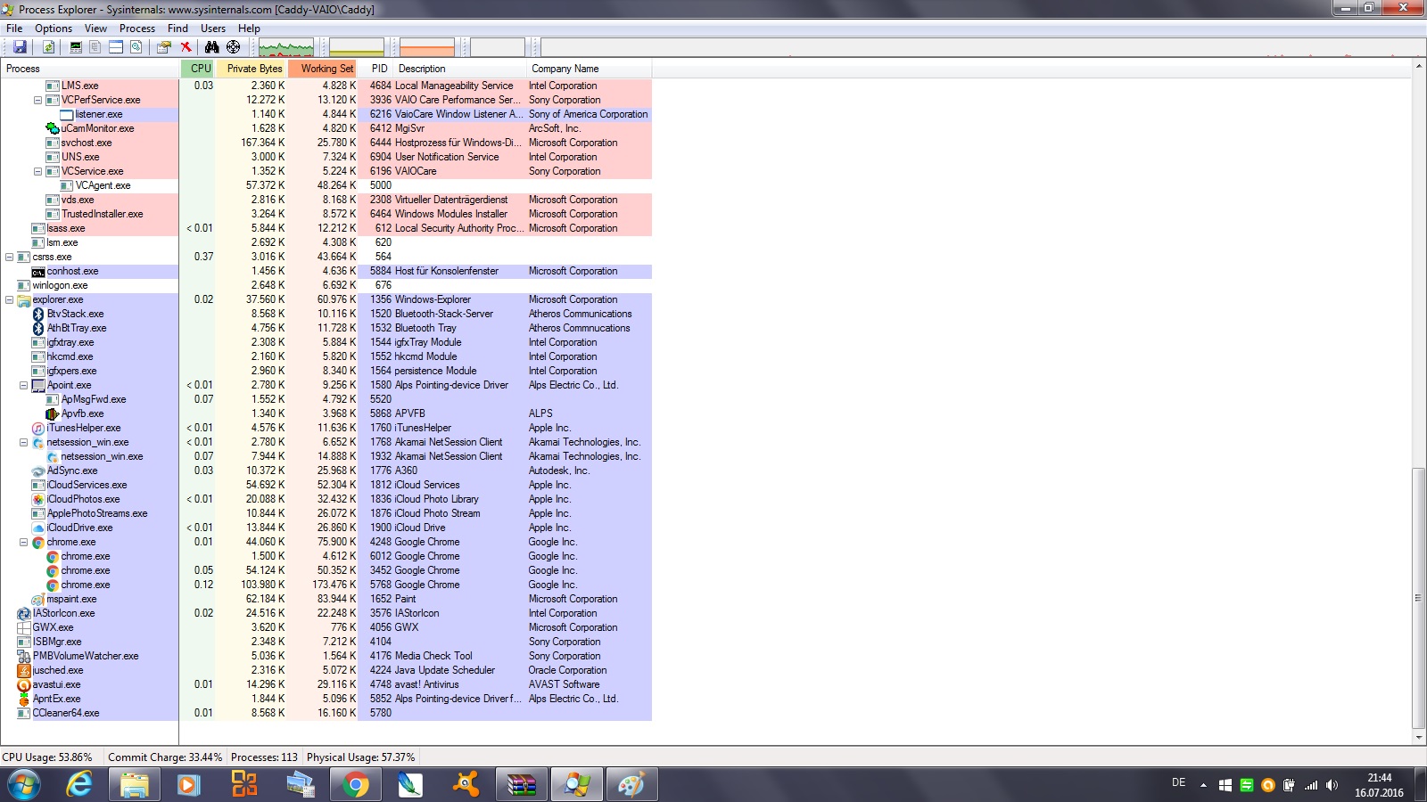

Laut deinen Screenshots läuft da nix bei 80-90% sondern bei genau 15%.
Im Process Explorer sind es 50% aber da ist wieder nix nach CPU Auslastung sortiert, somit weiß man nicht welcher Prozess da Leistung verbraucht.

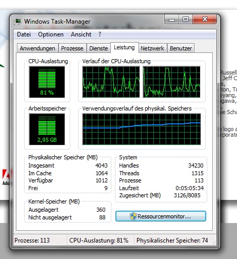

z.b. wenn ich im Internet bin oder mit bildbearbeitung was mache läuft bei 80-90% bzw. bei 100%. dazu kommt noch das die seiten immer wieder hängen ab da an läuft der lüfter ständig.sogar d. mauszeiger kann ich nicht mal verschieben

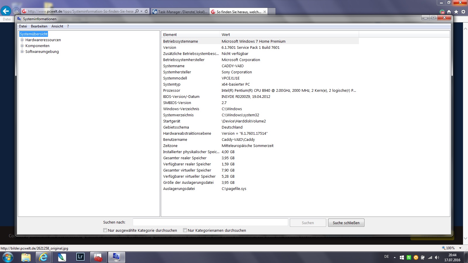

Laptop:Sony Vaio model PSG-91311M
mom bitte ich sende dir paar bilder

Du sollst überhaupt nicht defragmentieren. Deine Platte steht mit einem Schreib-/Lesekopf im Grab und mit dem anderen auf einer Bananenschale.
SSDs sind deutlich schneller als eine HDD. Dafür aber kleiner und teurer. Je nachdem, was dir wichiger ist (Geschwindigkeit oder Platz).
U
uwei
SSDs sind auch nicht mehr sooo teuer. Willst du eine mit dem gleichen Speicherplatz wie die HDD, musst du etwa 120-130€ investieren(+VK). Kleinere sind etwas billiger.
Sollte die HDD das alleinige Problem sein, kannst du diese auf eine neue SSD klonen und dann einfach austauschen. Windows und alles läuft dann wie vorher. Im Prinzip wäre das auch ein Backup. Solltest dies natürlich zeitnah tun und möglichst die HDD nicht mehr groß strapazieren bis dahin. Ein sofortiges Backup wäre sicherheitshalber wie schon empfohlen auch nicht verkehrt(Pferd+Apotheke).
Infos zum Plattentausch/Klonen findest du sicher hier im Forum oder auch im Netz. Fragen kannst du ja trotzdem.

Besteht dein Problem mit der CPU Last dann immer noch, mach wie schon gesagt einen screenshot der Prozesse(einer reicht, da die Prozesse nach der höchsten Last sortiert werden) im Moment der ungewöhnlich hohen Auslastung von 80-90%.

Stimme Darlis komplett zu, aber nach dem Wechsel auf die SSD oder neue HDD sollte trotzdem ein intensiver Virenscan erfolgen (zunächst mit ADWCleaner und dann mit Malwarbytes Free), denn die Prozesse sehen definitiv nicht koscher aus. Und bitte in Zukunft bei Chip darauf achten, dass Du die manuelle Installation statt des Chip-Installers nutzt, wenn dies angeboten wird!
