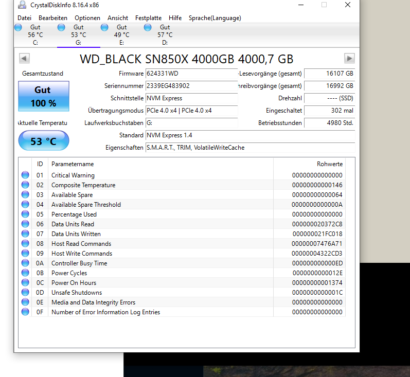

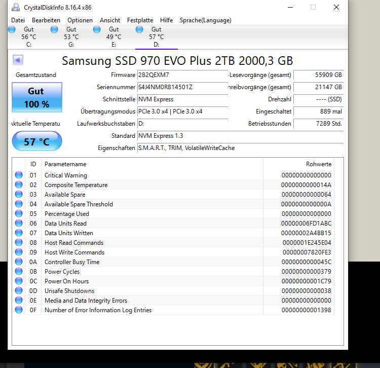

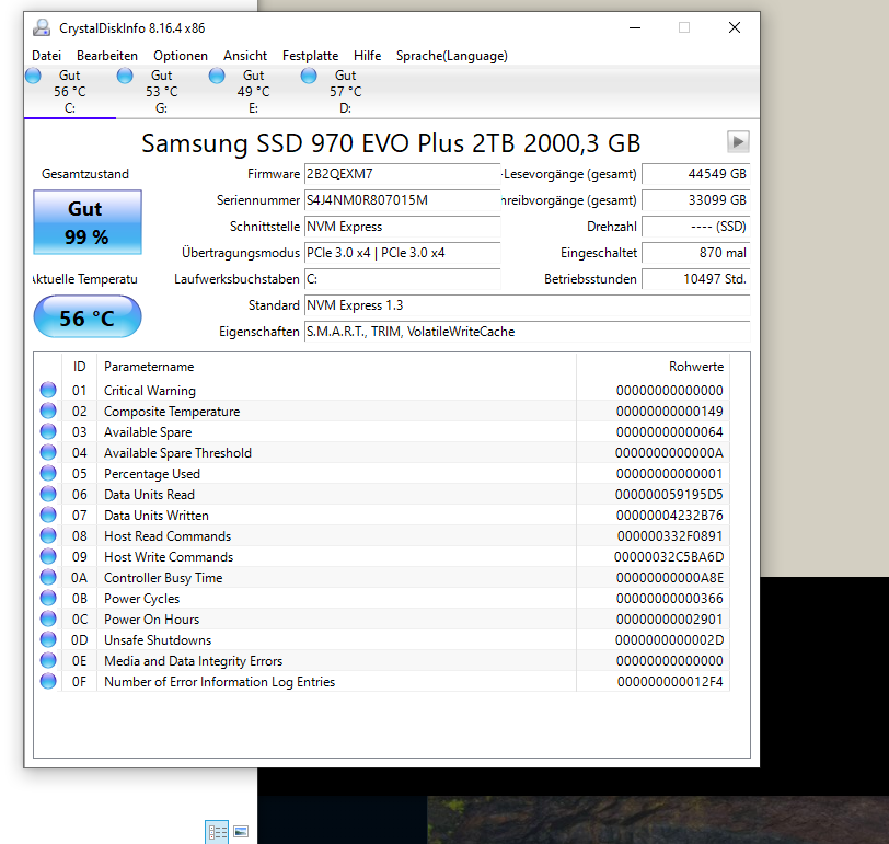

Dann scan die anderen Laufwerke auch, oder klemm die temporär ab.

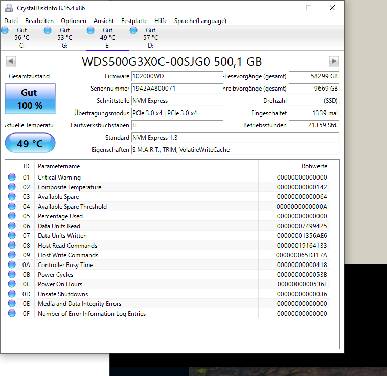

Crystal Disk Info gibt dir einen schnelle Überblick, ob ein Controller Fehler zurück gemeldet hat. Mach von allen Laufwerken in Crystal vollständige Screenshots und poste die hier rein.
hier mal die laufwerke

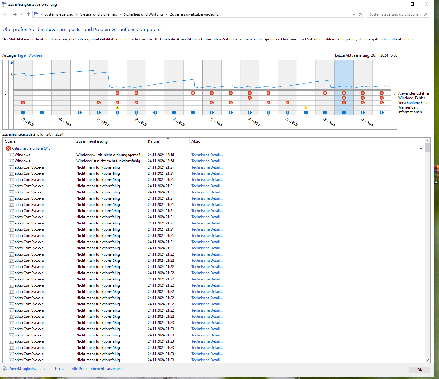

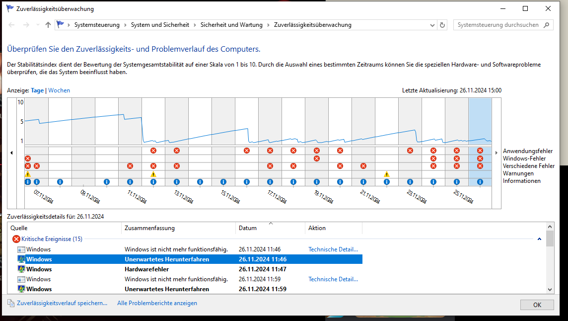

Luftgucker schrieb:
was sagt denn der zuverlässigkeitsverlauf? Alt+Druck und mit STRG+V hier reinkopieren.
ZUR Erklärung HArdware fehler Köönte meine soundkarte sein die mega am rumäscheln ist ja der rest keine ahnung xD das unerwartete herunterfahren war von mir heute

Oh Graus, der PC ist völlig instabil. Lade mal Bios Defaults und schau ob es dann besser wird. Kein XMP, OC,UV, Curve Optimizer oder sonstwas.
ich bin ein wenig schockiert über die ganzen fehlermeldungen ohne scheiß aber wieso habe ich null komma garkeine pc abstürze zubsp ?
Weil ein modernes Windows viele Hardwarefehler abfängt. Unter Windows7 hättest du mit dem System einen Bluescreen nach dem anderen.
@WinFan wenn es hilft alle was ich nicht ordnungsgemäßen heruntergefahren habe war nur steam was sich nicht sofort geschlossen hat
alle fehler sind auf die atkexComSvc.exe zurückzuführen meines erachtens
Mach mal die von den letzen drei Tagen, bei sich wiederholenden Fehlern, reichen die Details einmal.
Entferne die entsprechende Asus Software

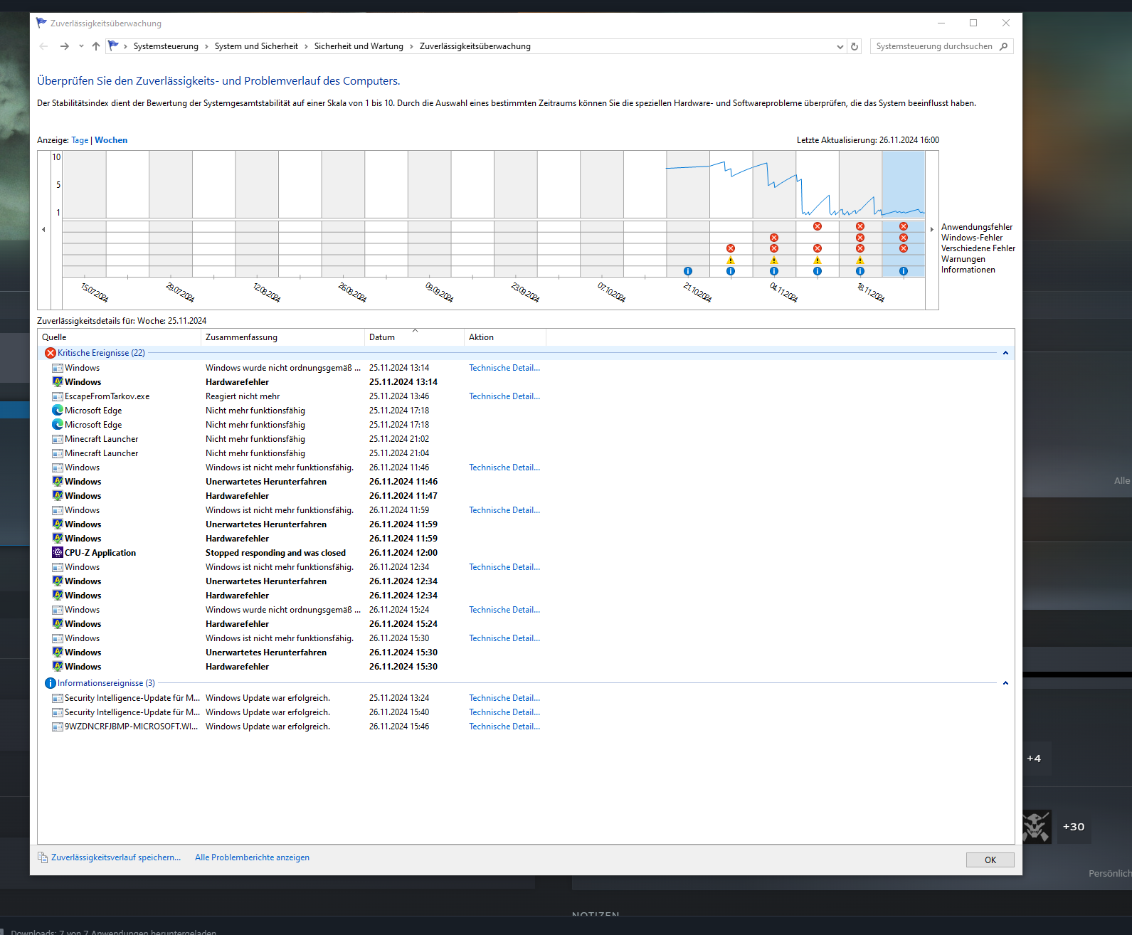

CU
redjack
die wie oben genannte atkexComSvc.exe ist bei allen tagen wo ein fehelr gemeldet wurde das problem
Sieht jedenfalls verdächtig aus. Vielleicht mal den Asuskram deinstallieren. Soundtreiber am besten gleich mit.
WinFan schrieb:
Klicke mal auf alle Problemberichte anzeigen, deine im Bild sind nur vom 24.11
1. mal die vorherigen wochen also das problem ist devinitiv neu
und entschuldige der nachfrage aber was meinst du mit problemberichte anzeigen ?

Dass die ASUS-Services, die ebenso mit dem SDI, der Energieverwaltung usw. korrelieren, selber Opfer durch das Unbekannte sind, wird nicht in Betracht gezogen, stattdessen werden sie gleich als die Ursache insinuiert?
Bitte schaut euch die Protokolle in der Ereignisanzeige an, anstelle der abgespeckten, nichtssagenden Kurzfassungen aus der Zuverlässigkeitsüberwachung.
