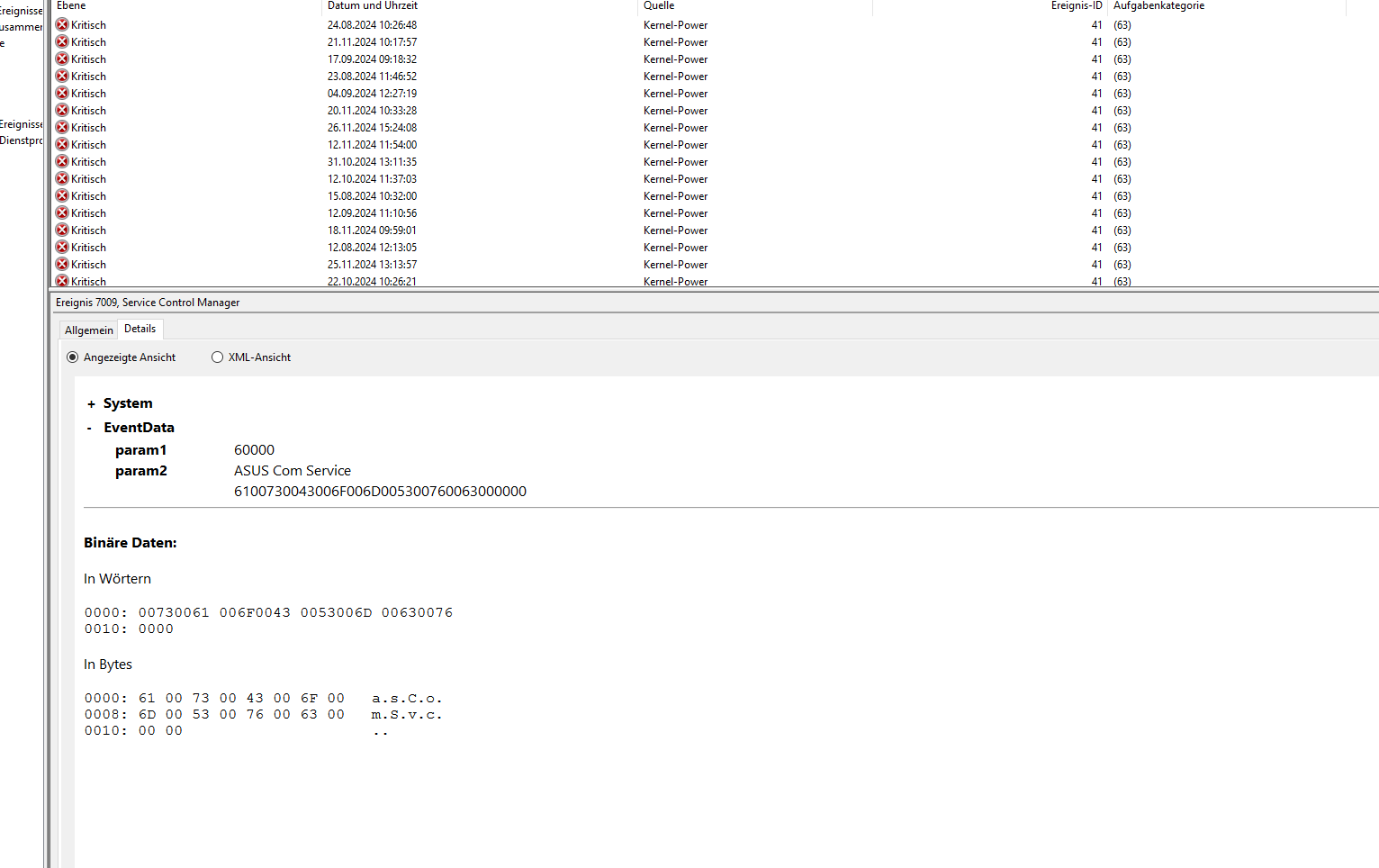

@Naru die Kritischen meldungen haben alle die ereignis ID 41 laut google kommt das wenn das system nicht ordnungsgemäß runterfährt was aber aufgrund das sich steam immer nicht automatisch schliueßt für mich plausibel klingt

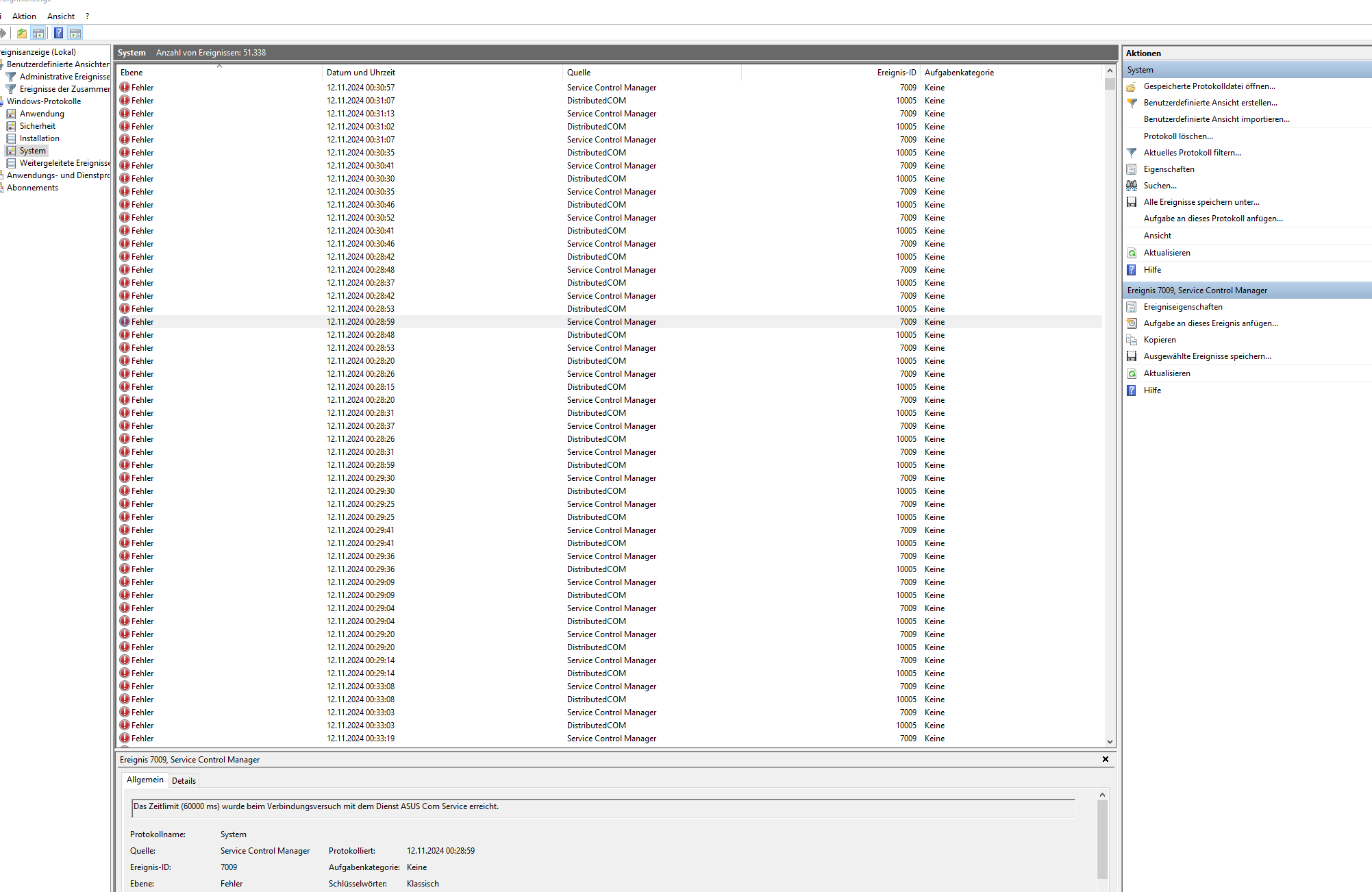

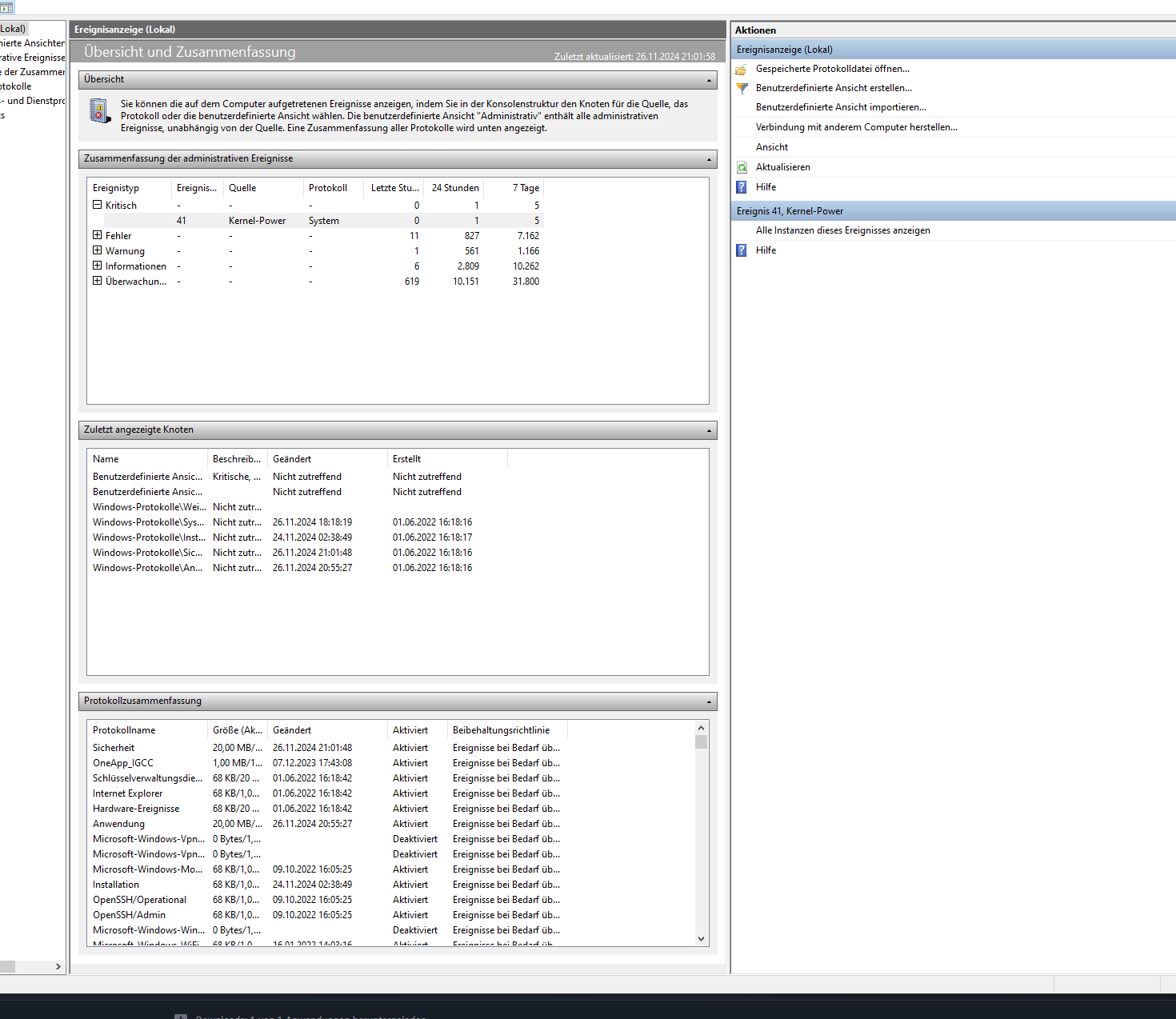

Ja, die Hauptansicht dort interessiert nicht.
Du sollst über Windows-Protokolle nach System navigieren und dort die Protokolle durchsehen. Zuerst die rot markierten Einträge und wenn sich nichts findet, dann die gelb markierten Einträge.
@Naru :freak: ja ich habe den fehler gerade bemerkt entschuldige

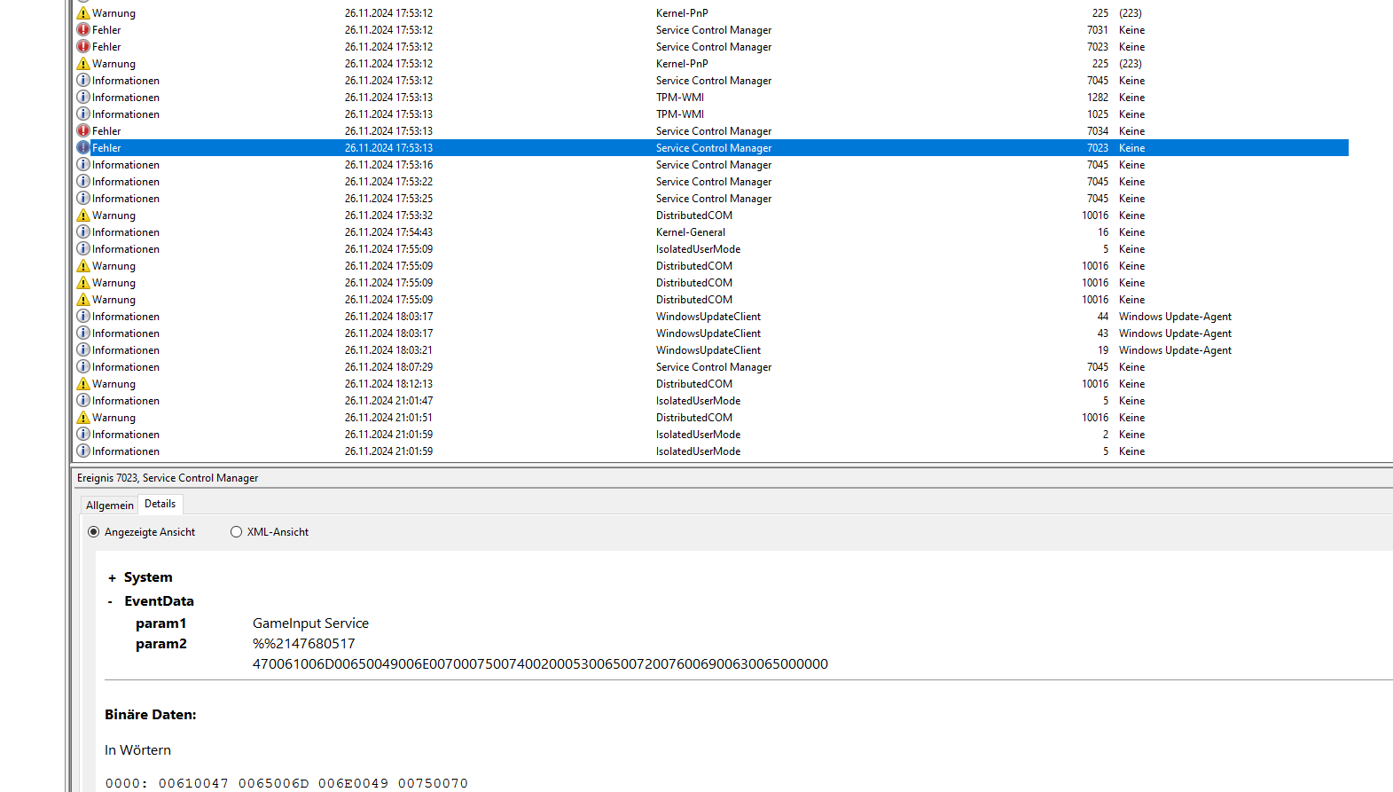

Nicht zu gebrauchen.
Einzig ein Timeout ist bekannt.
Schaue nach Einträge, die sich zeitlich in der Nähe befinden und damit im Zusammenhang stehen können.
das habe ich ( habe aber noch mehr )
