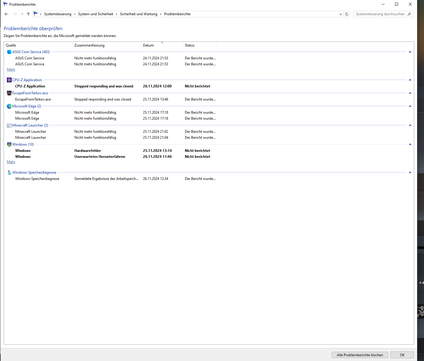

Heute z.Bsp ist deine Stromversorgung x-mal ausgestiegen in der Zuverlässigkeitsanzeige, nach dem Öffnen sofort unten links auf den kleinen Link klicken, alle Problemberichte anzeigen und davon ein Bild bitte.
Soweit ich das sehen konnte waren das reichlich Berichte
aye den pc habe ich heute einmal notfalls mittels start knopf ausgeschaltet
aber ich sage da ist was mit asus

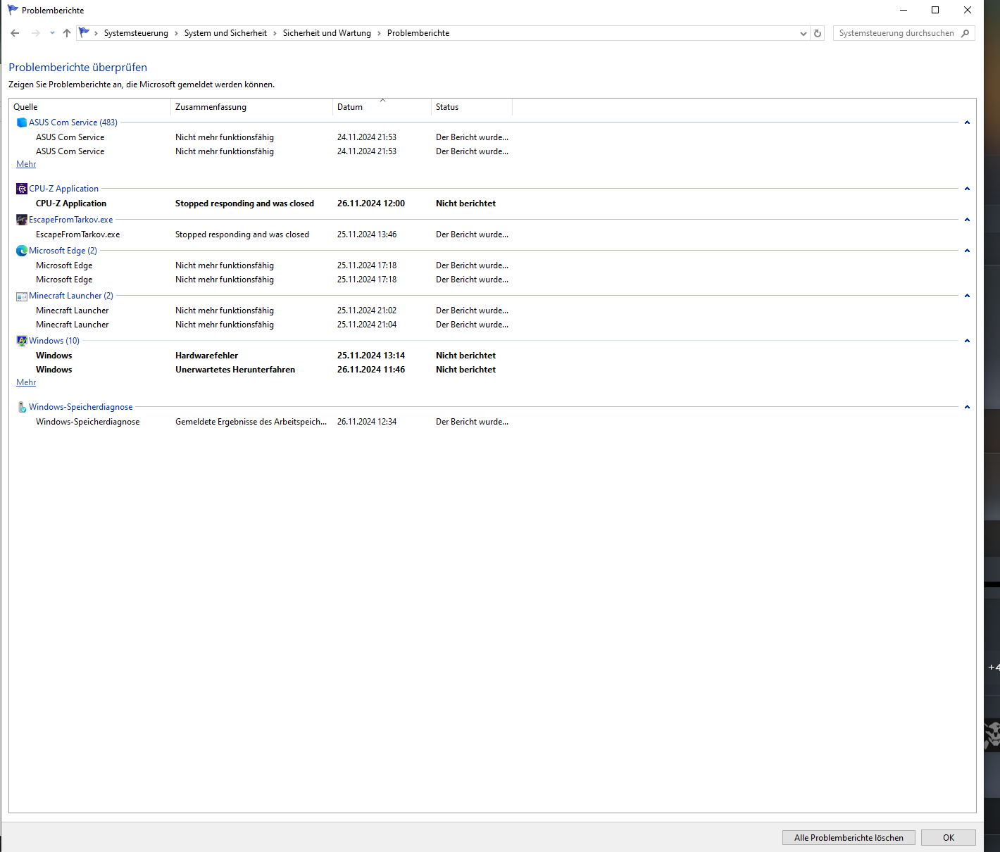

Bitte bei den Screens keinen Tag markieren sondern sofort auf Problemberichte und wenn im Rootverzeichnis C:\WINDOWS\MiniDump. Dateien vorhanden sind diese auf den Desktop kopieren und in ein Archiv packen und dann hier hochladen, die letzten 3-5 reichen.
