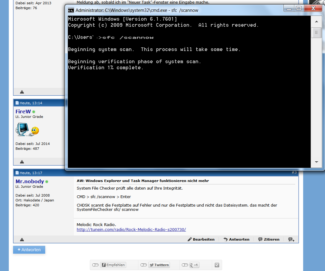

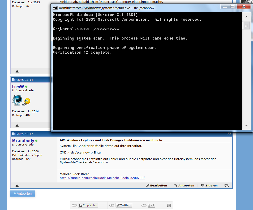

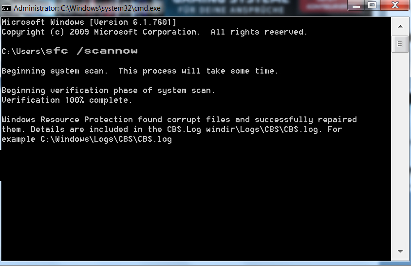

System File Checker prüft alle daten auf Ihre Integrität.
CMD > sfc /scannow > Enter
CHDSK scannt die Festplatte auf Fehler und nur die Festplatte und nicht das Dateisystem. das macht der SystemFileChecker sfc/ scannow
SFC:

Ich kann den SystemFileChecker nicht ausführen, da CMD meldet: "Es steht eine Systemreparatur aus, deren Abschluss einen Neustart erfordert.
Starten Sie Windows neu und führen Sie ‘sfc’ erneut aus." Egal, wie oft ich neustarte.

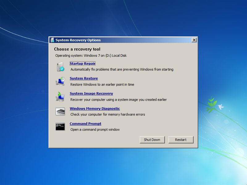

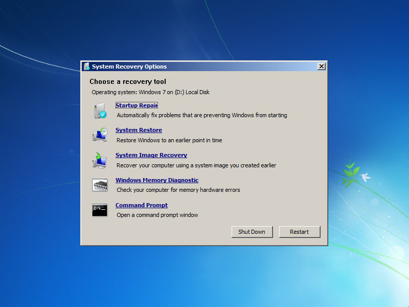

In dem Fall wird hier die Windows CD benötigt.
Stelle im Bios die Bootreinfolge auf CD-Laufwerk (einige UEFI Biose können wenn das symbol angeklickt wird direkt ins Laufwerk booten.)
lege die Windows cd ins Laufwerk. Boote von der CD ins Recovery Menu
Wähle dort Reperatur / dann (CMD BOX) Eingabeaufforderung.

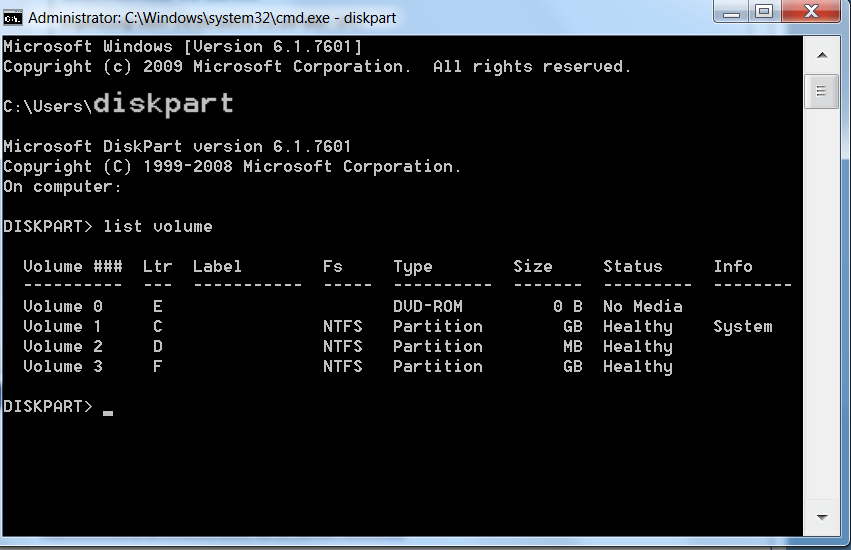

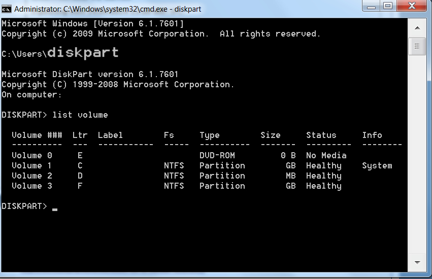

im CMD Tippe
diskpart
dann list volume
um heraus zu bekommen welcher buchstabe das laufwerk vergeben wurde. (wenn du nur eins hast kann es D: sein aber das findet du wie beschrieben oben herraus.)
Dann
Code:
sfc /SCANNOW /OFFBOOTDIR=c:\ /OFFWINDIR=d:\windows
(d:\windows) Laufwerksbuchstabe)
Und die Reperatur wird gestartet.
(Wenn es daran lag wird der PC wieder funktionieren)
