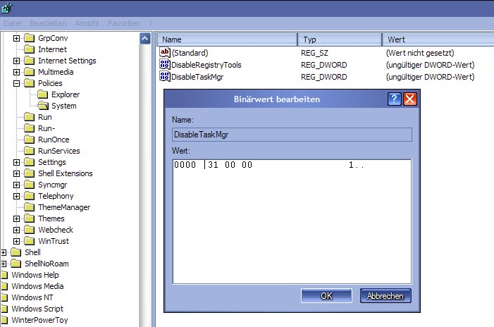

Hab das Problem schon wieder soeben :freak:
Das letztes mal hab ich durch sawer geschaft es wieder zu reaktivieren, und jetzt geht es diesmal nicht mehr.
Hab ein Screenshot gemacht, sieht echt kommisch aus.
Edit: Konnte mir soeben selber Helfen ^^
Mehr zufall, hab einfach vorne das 0 eingegeben, das ergab Automatosch 00 31 00 00, und dann kam wieder das alta Fenster wo ich 0 eingeben konnte :)

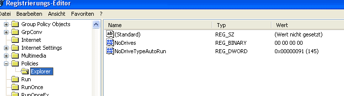

Der Key Schlüssel "System" ist bei mir nicht vorhanden.
Habe auch WinXP Pro mit Servicepack 1.
Exportiere den vielleicht mal als Sicherung.
Lösche den hinterher.
Neustart und testen.
Kannst du dir überlegen, bedenke aber, das die Reg immer kritisch ist.
Viele Grüße
Fiona
