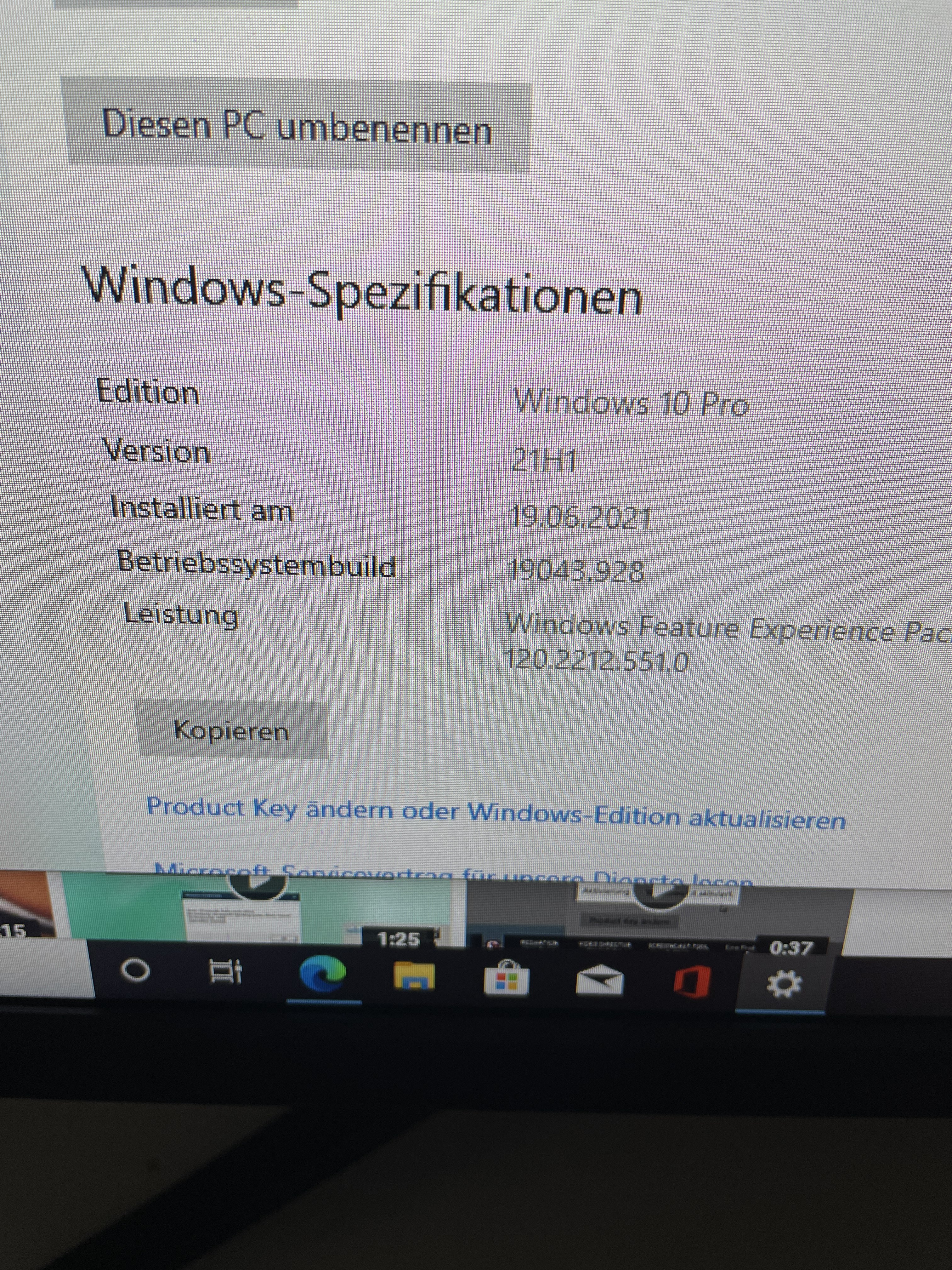

Was hast du denn überhaupt für eine Windows Version gehabt und
hast du jetzt Windows 10 21H1 neu clean installiert mit booten vom USB Stick aus?

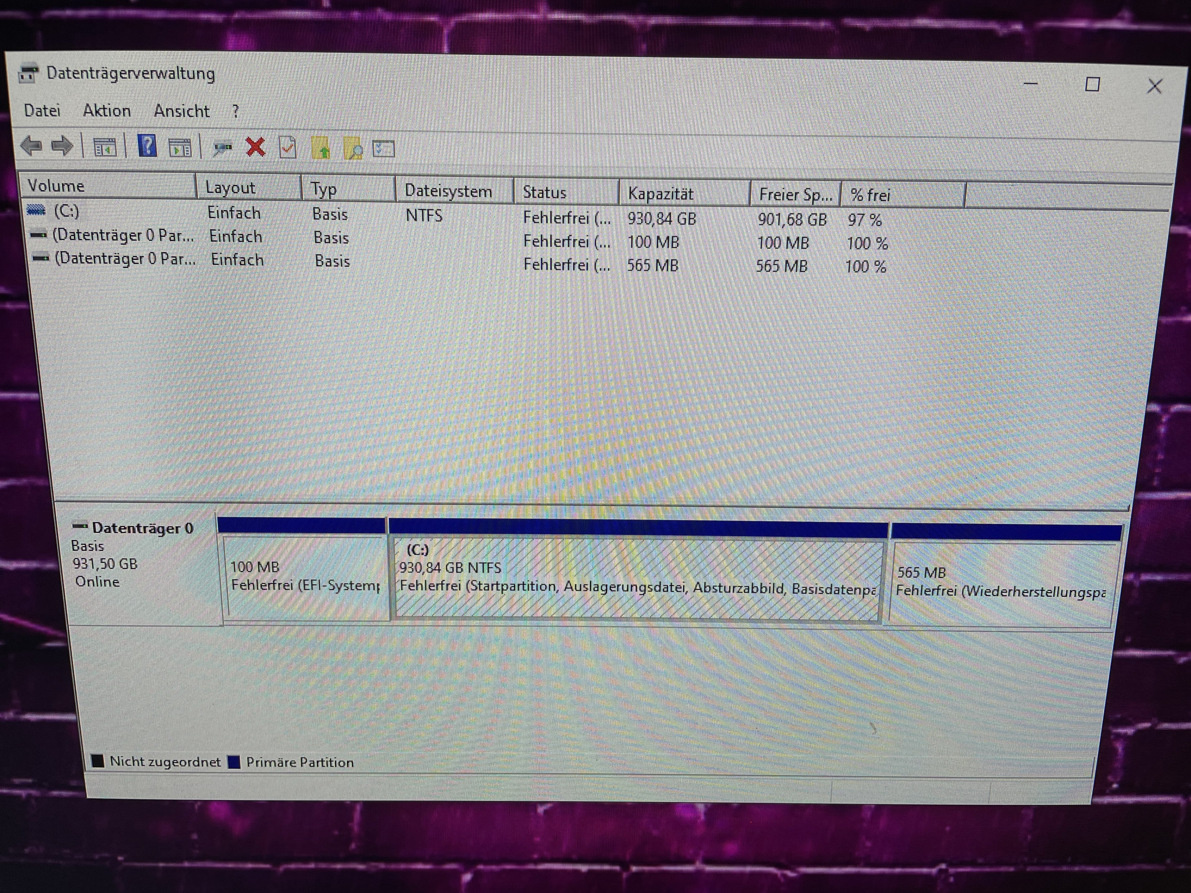

Uefi GPT installation?
Mach mal einen Screen von der Datenträgerverwaltung.
Was hast du denn nach der Installation schon selbst installiert an Treibern und Programme.

Ja ich habe Windows über den USB Stick installiert. Irgendwann kam dann der Teil wo gefragt wird wo es installiert werden soll.
Dann habe ich formatieren ausgewählt danach die Installation gestartet. Sofort nach dem ersten Booten tritt der Fehler auf.
Ich selber habe da noch nichts installiert.
