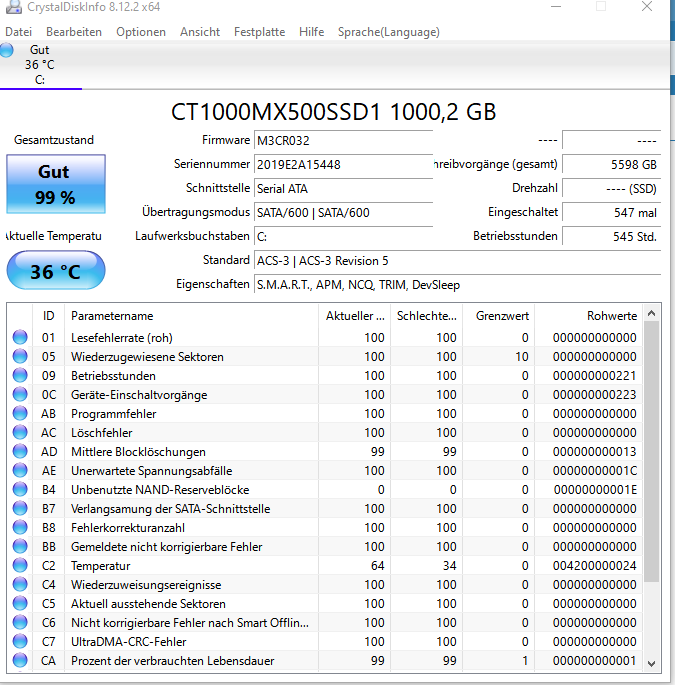

Prüf mal deine Festplatte mit CrystalDiskInfo, kann sein das die einen weg hat.
sieht eigentlich gut aus.
Habe auch gerade festgestellt das man keine Seite im Internet laden kann bevor man nicht auf die Taskleiste geklickt hat und diese wieder hervor gerufen hat.
Okay, an der Platte liegt es nicht...
