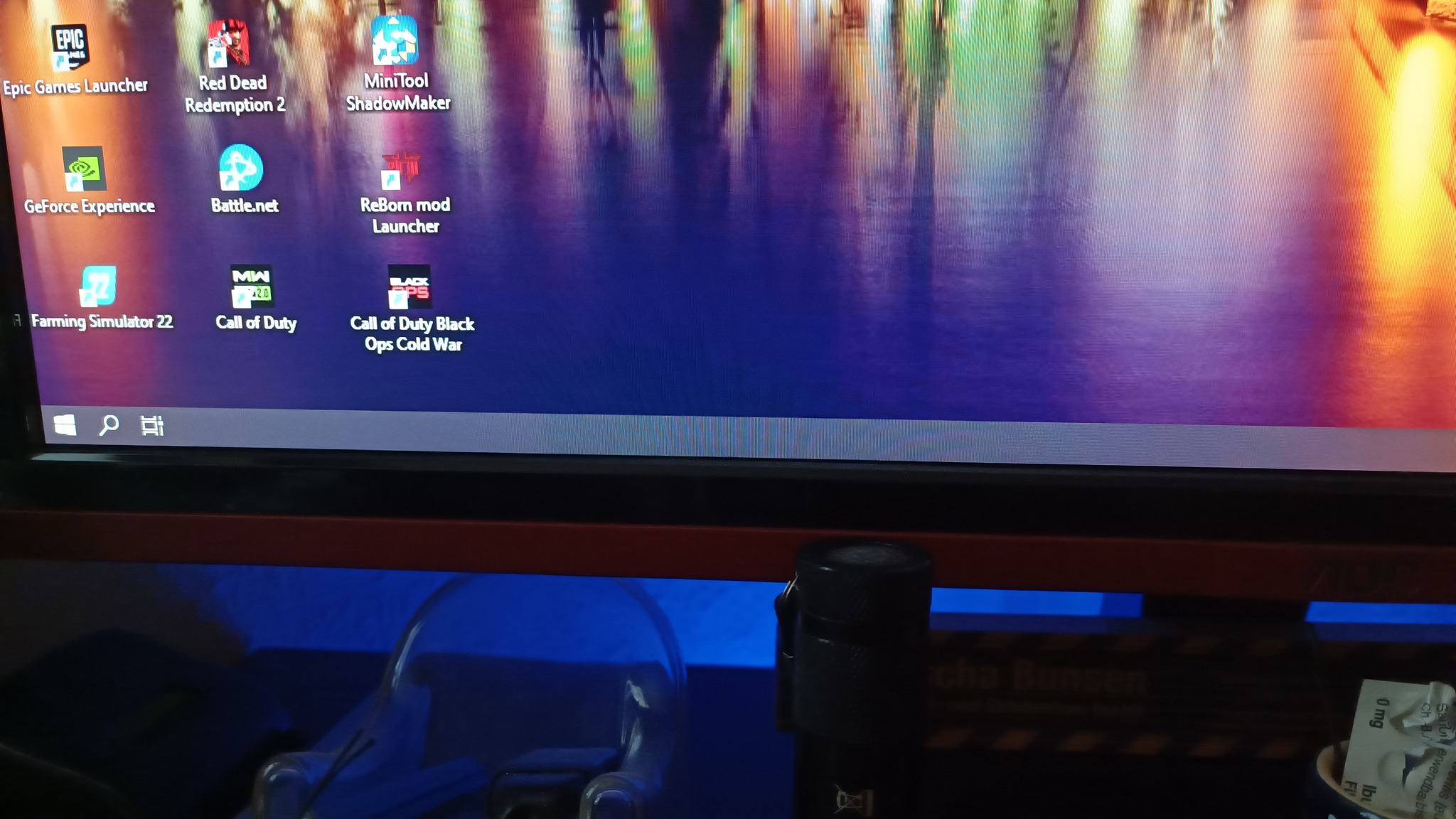

Hallo zusammen, habe folgendes Problem, der aufbau der Taskleiste nach dem Anmelden (Windows 10) braucht seit paar tagen bei mir ziemlich lange. im Abgesicherten Modus ist alles direkt da. auch an den autostart Programmen liegt es nicht, da ich diese schon zum test Deaktiviert habe. Hat da jemand eine Hilfestellung bzw. Lösung ?

Alles Autostart sachen, habe ich bereits mal deaktiviert. Software oder so, habe ich nix geändert. Es gab vor paar tagen nur ein Grafikkarten Update, das war es aber auch nicht, da ich es über DUU Deinstalliert habe, und die vorgänger Version mal Instaliert habe.
