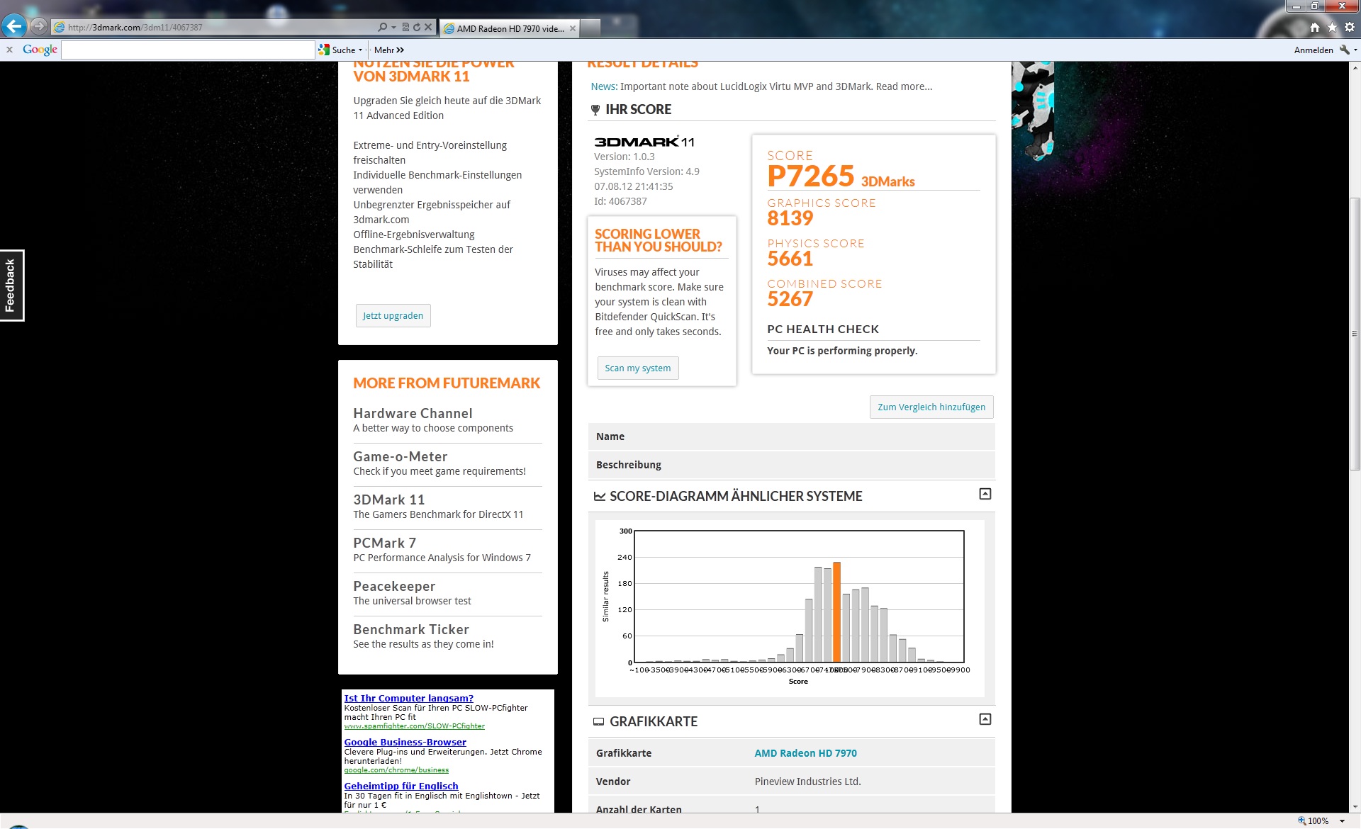

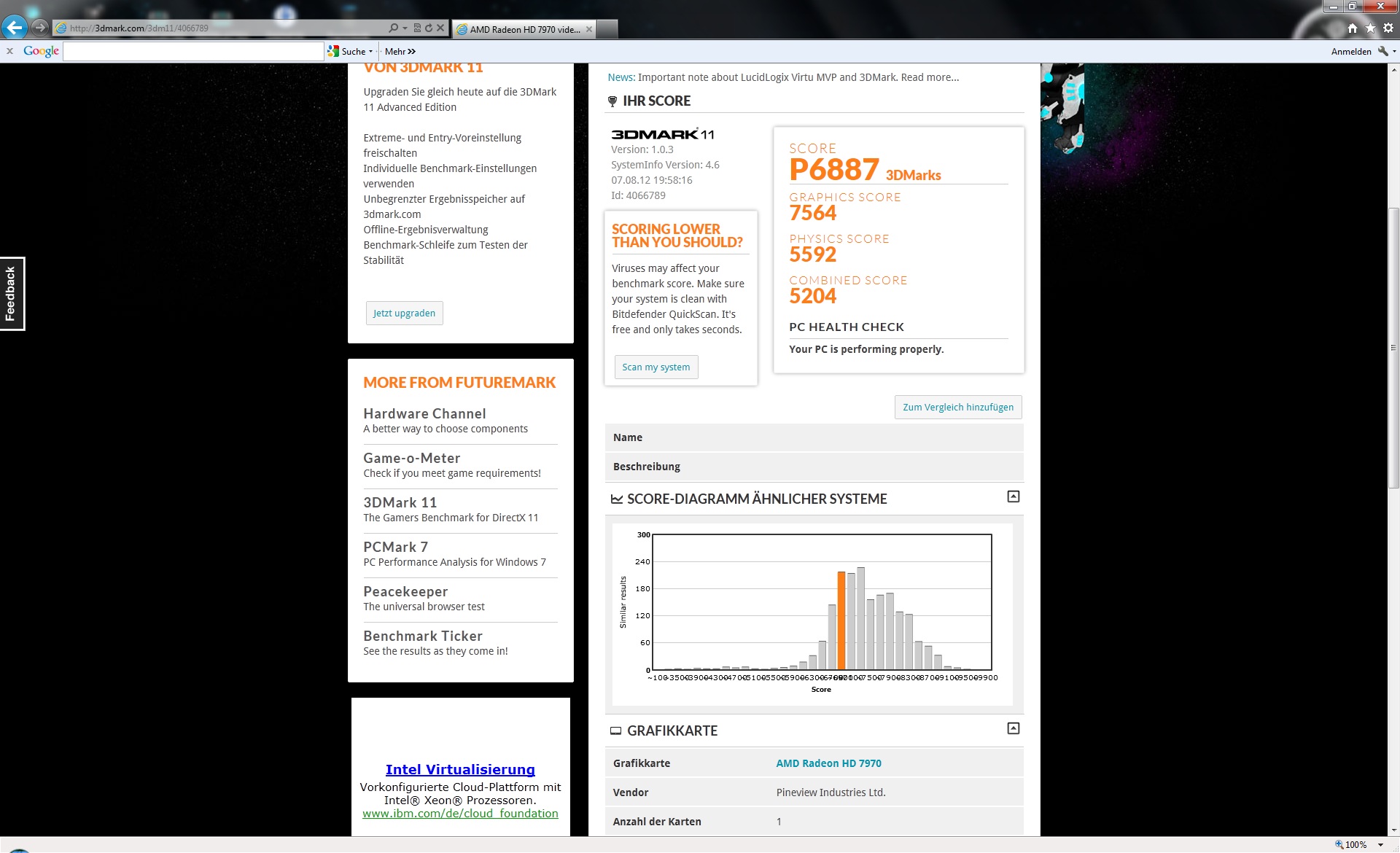

so habe jetzt mal 3d mark 2011 durchlaufen lassen (siehe bild ) kein zucken keine anderne farben als die normalen

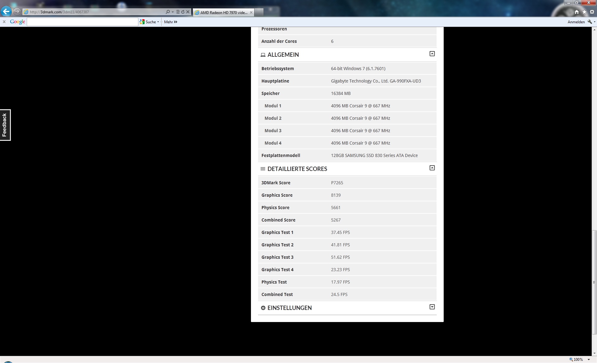

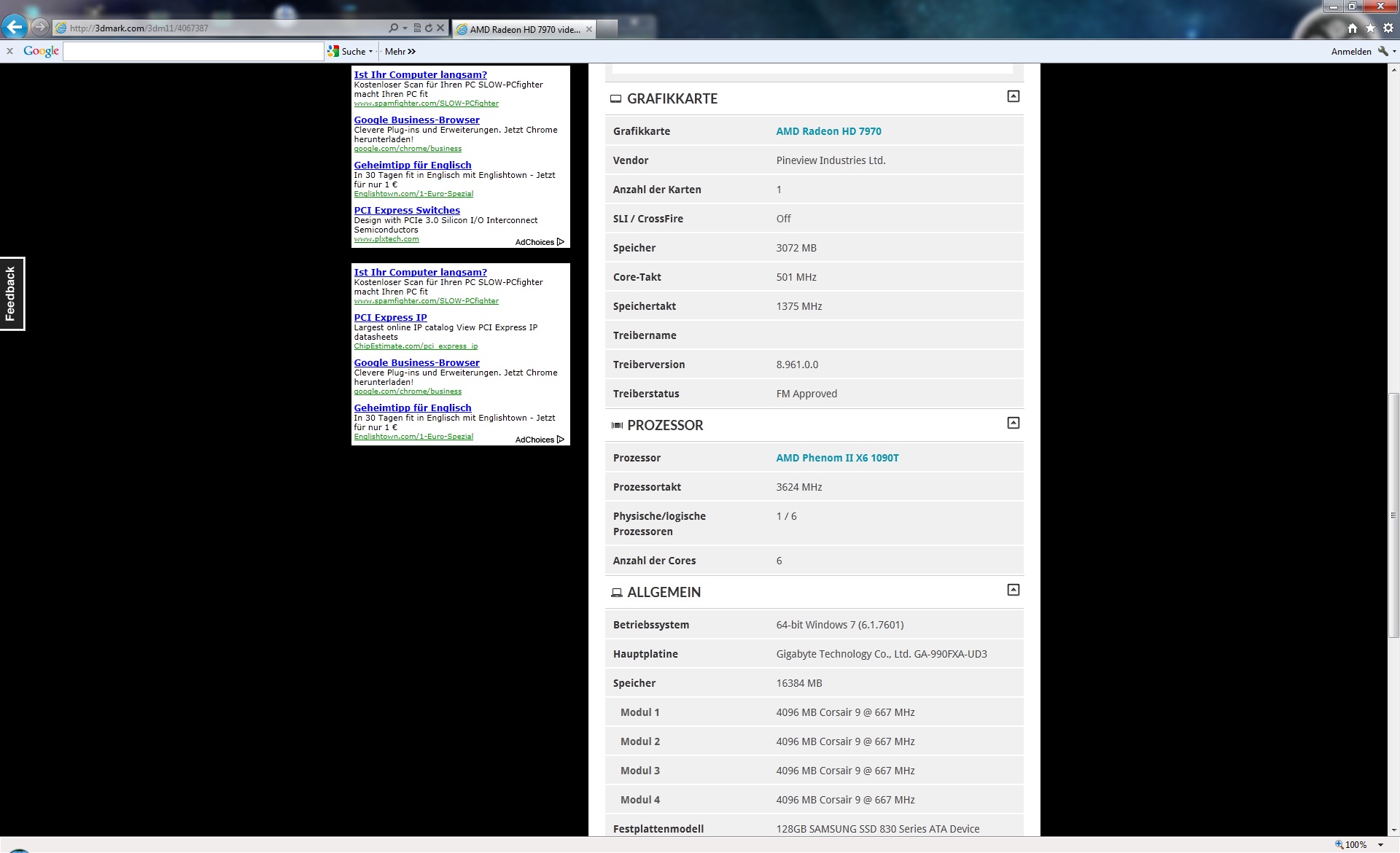

sry die ersten 3d mark werte waren mit runter getakteter grafikkarte ( 925/1375) hier die werte wenn sie volle leistung bringt
auch in diesen test waren keine fehler feststellbar also wenn sie wohl leistung bringen soll scheint alles soweit zu klappen nur bei spielen die wohl kaum leistung bringen und im desktop bereich scheint da was nicht zu passen
